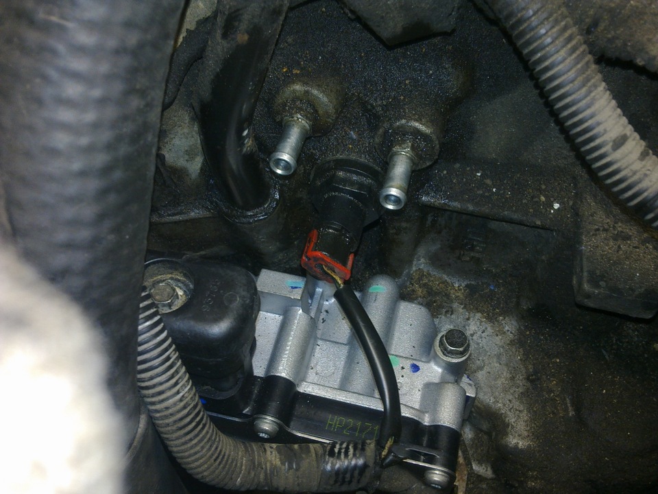

Итак. Проблемы со старым блоком возникали такие. При езде на машине, если тормозить подъезжая к светофору, то когда происходит полное остановка авто, коробка переключается с верхних передач на первую. И машина должна стартовать с первой передачи. У меня же она пыталась включить первую, но все равно оставалась на второй передачи. Так я проездил целый год, не замечая того, что стартую со второй. Машина у нас тяговитая и сильного ощущения не было. Думал, что стартую с первой. Плюс к этому если ехал примерно 60-70 км в час не спеша, то машина переключала, то на 3 передачу, то на 4. Не могла определится какую же мне передачу включить. В конце концов коробка встала на аварийный режим. Пришлось заменить блок соленоидов. У меня стояла старая модификация и он уже стух. Его надо было давно уже поменять на новый. После замены появились такие плюсы. Коробка стала быстрее переключать передачи с нейтрали на драйв или с нейтрали на заднюю передачи. Более плавное переключение по всем передачам. Четче и точнее стало переключение АКПП. Заменить его вообще не стоит труда. Снять воздушный фильтр, сам корпус от воздушного. пару трубок отсоединить от акпп, отсоединить фишку от датчика скорости, выкрутить датчик скорости, отсоединить фишку от блока соленоидов, затем 3 болта открутить и можно его снимать. Аккуратно вытереть грязь, не забив при этом каналы акпп. Смело ставим новый в обратном порядке.После установки требуется адаптация. Нужно просто поездить недельку, чтобы мозги коробки привыкли к новому блока. Возможны дерганья и не плавное переключение .
Узнать какой у вас блок соленоидов старого образца или нового вот по этой ссылке. www.tahoe.ru/index.php?do=static&page=article13

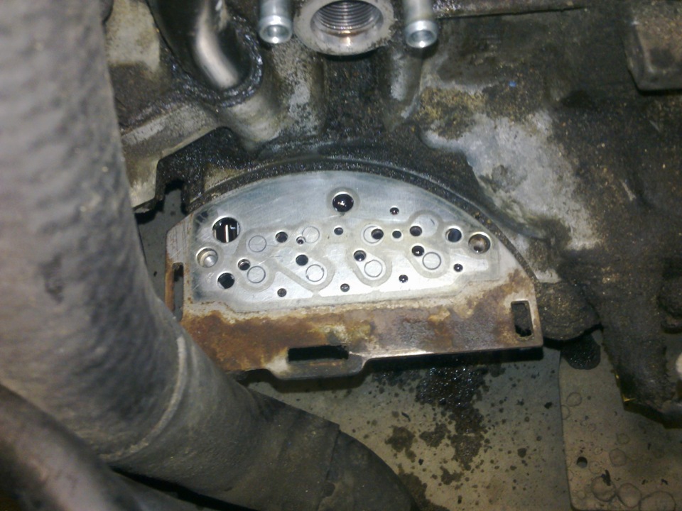

P.S. Если у вас стоит старый блок соленоидов и вы хотите поставить новый, то нужно выкинуть металлическую пластину которая стоит между блоком соленоидов и коробкой и поставить прокладку идущим в комплекте с новым блоком соленоидов.

Судя по фото, ты поставил новый блок солиноидов, а металлическую прокладку не убрал…
Хм…
так как быть то?
Убирать. Потом убрал её.

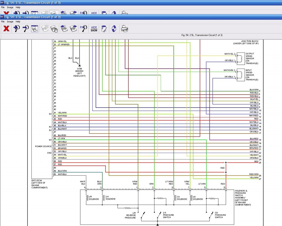

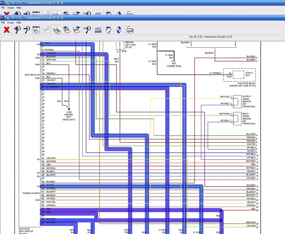

проверил при работающей машине выняв фишку соленоидов, и ниче не поменялось. что с фишкой, что без фишки она так же работает. не ужеле в этом блоке вся проблема и визг?
что за прога со схемами? Где скачал?
программа OnDemand 5.
Болты крепления блока соленоидов старые использовал ?
Да. Старые. Только новая прокладка была
Спасибо.
Привет. Может помнишь степень затяжки болтов блока соленоида ?
Привет. Всё затягивал от руки. Но не сильно это точно. Так как вкручиваем сталь в алюминий. Читал были случаи срывали резьбу. Просто аккуратно закрутить.
