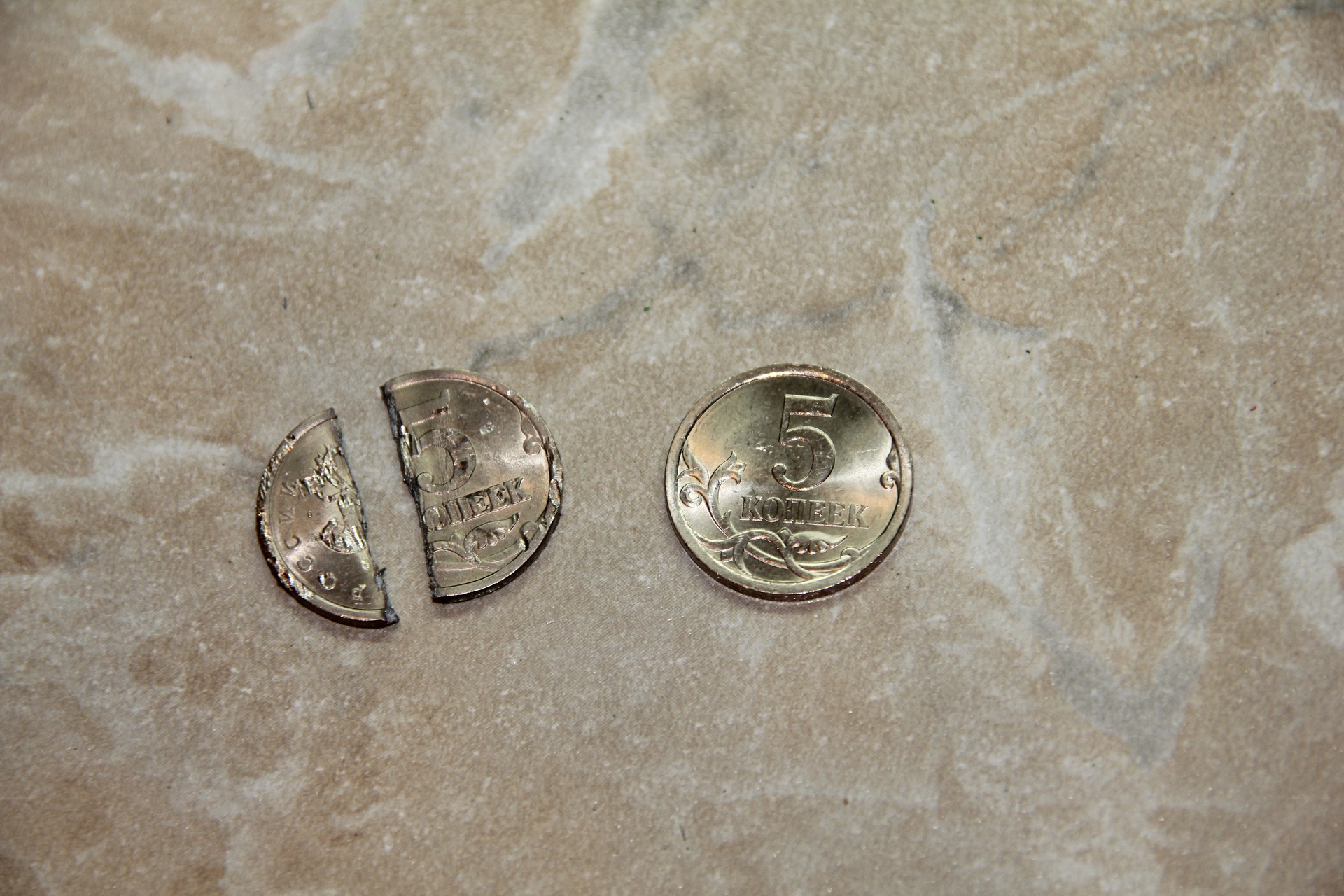

Я думаю почти все владельцы Ситроенов Хэчбэк столкнулись с такой проблемой, что задние фиксаторы двери её не держат в нужной позиции. Так вот я сделал следующее улучшение всего за 10 копеек =)
Операция не сложная, выкручиваете фиксаторы из машины, на фиксаторе есть 4 ушка, отгибаете их. Дальше вынимаем всё что там есть, ломаем по полам 5 коппечную монету или 10 копеечную кому сколько не жалко =) и вставляем всё обратно уже с поломаной монеткой, см. рисунки, вроде всё понятно :) Результат на лицо, дверь теперь не хлопает по жопе когда лезешь на заднее сиденье достать что-то! :)
Всем спасибо за внимание! )

ну собственно для этого и был разработан этот метод ) Разбирай, дерзай, делай, только в твоём случае тебе нужно будет уже не монетку класть, а что-то по толще или две монетки.

Дерзанул. Пять копеек ломанул за столько же секунд (сделал надкус плоскогубцами по середине, и двумя инструментами легко сломал). Но вот отогнуть эти чертовы ушки… Ты чем отгбал? Я ни одну отвертку не могу засунуть под них! Руки кудрявые, блин… (((
Отвёрткой можно подлезть самой тонкой, если такая есть и то не к каждому ушку и не с каждой стороны. Я если не мог подлезть отверткой брал пассатижи, которые зажимные, я их "крокодилами" называю www.rainst.ru/_mod_files/…mages/eshop/27-42-001.jpg, выставлял на малый размер и зажав ушко по бокам отгибал его. если что пиши, ещё помогу =)

Баллллин. Пытался сегодня сломать монетку (плоскогубцами перекусить)… Эпик фэйл.
Как ломать то ее? )))))
берёшь двое плоскогубцев и гнёшь её пока не поломается пополам обычно 5 копеек очень быстро ломаются
