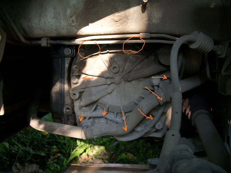

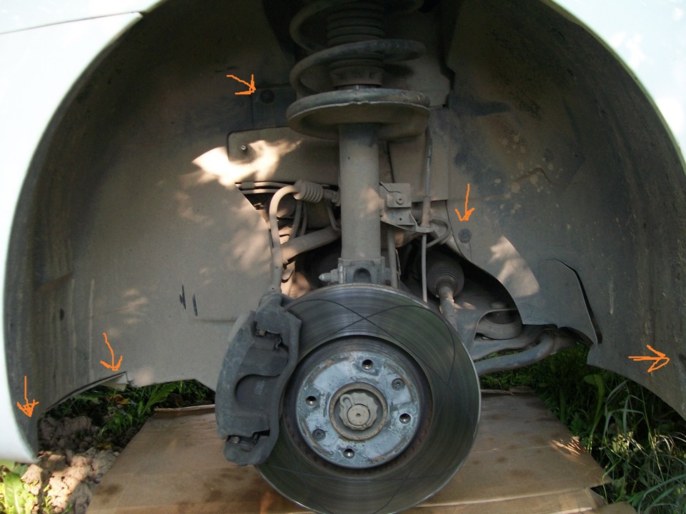

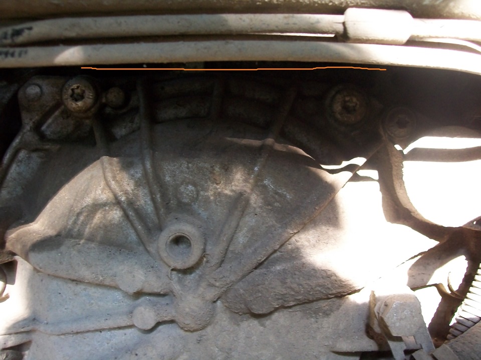

Ставим машину на N и ручник поднимаем левую сторону, снимаем колесо и подкрылок, сливаем масло с АКПП
Видим болты крышки АКПП
Два верхних закрыты лонжероном и добавляют к процессу лишний час)))

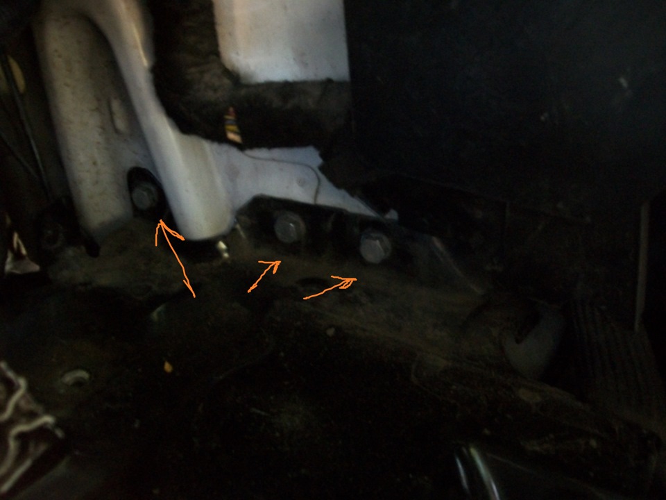

Лезем под капот и снимаем резонатор, аккумулятор, блок управления АКПП, подставку под аккумулятор. У подставки помимо болтов под капотом

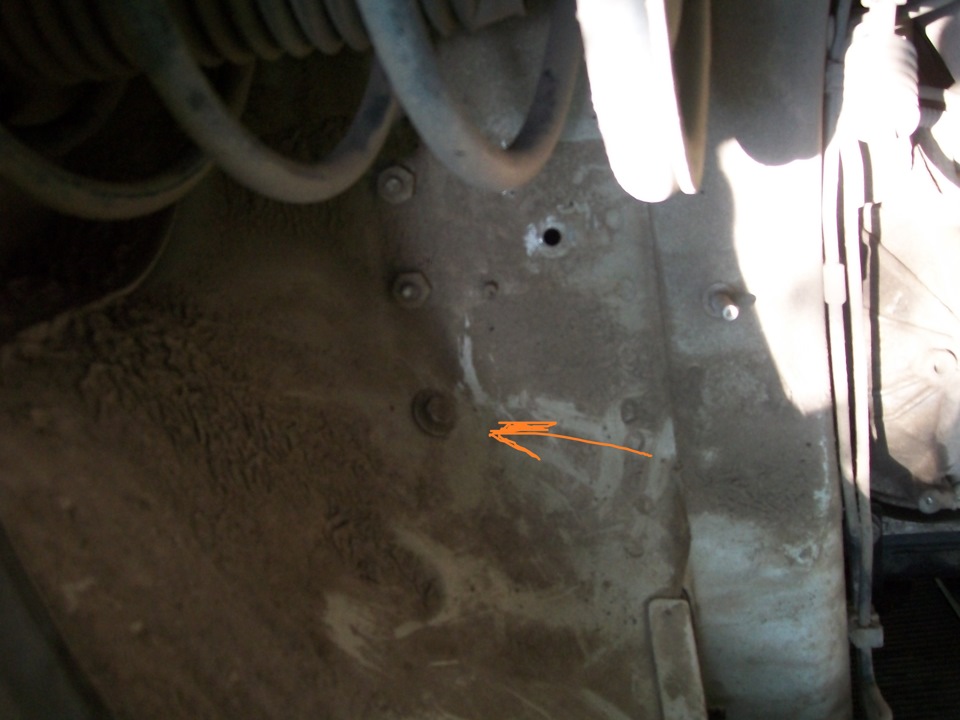

есть болт под крылом

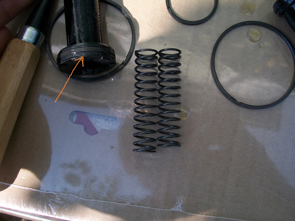

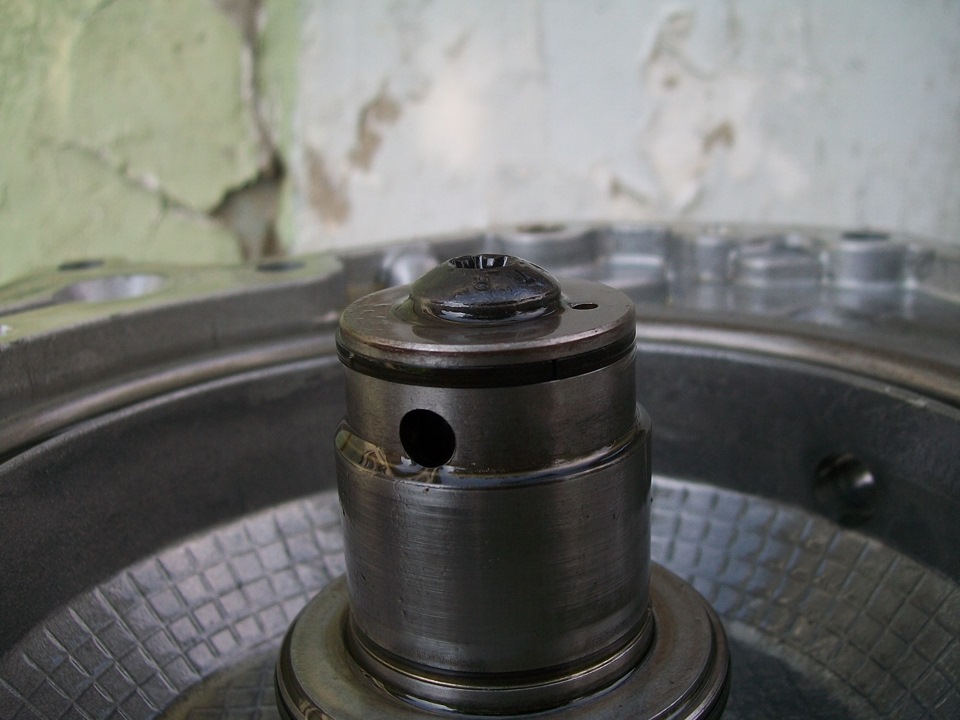

Вынимаем пружину, за пружиной пинцетом вынимаем гидроаккумулятор
На нем меняем кольца вставляем обратно с пружиной. Я пружину менял, старая просела

Разбирать сново. У вас на попали фрикционы F1. Они находятся под пружинным ободом. Фрикционы внутрении лучше сразу купить новые. Их 3шт. Вал вынимайте смело и то что за ним установленно.

Все номера колец я взял с citroen servicebox.
Все были с разрезом, кроме больших что идут на крышку, они были с замком

Что ставят сейчас не знаю. В моем случае, если мне не изменяет память, то менять нужно было только на поршне
