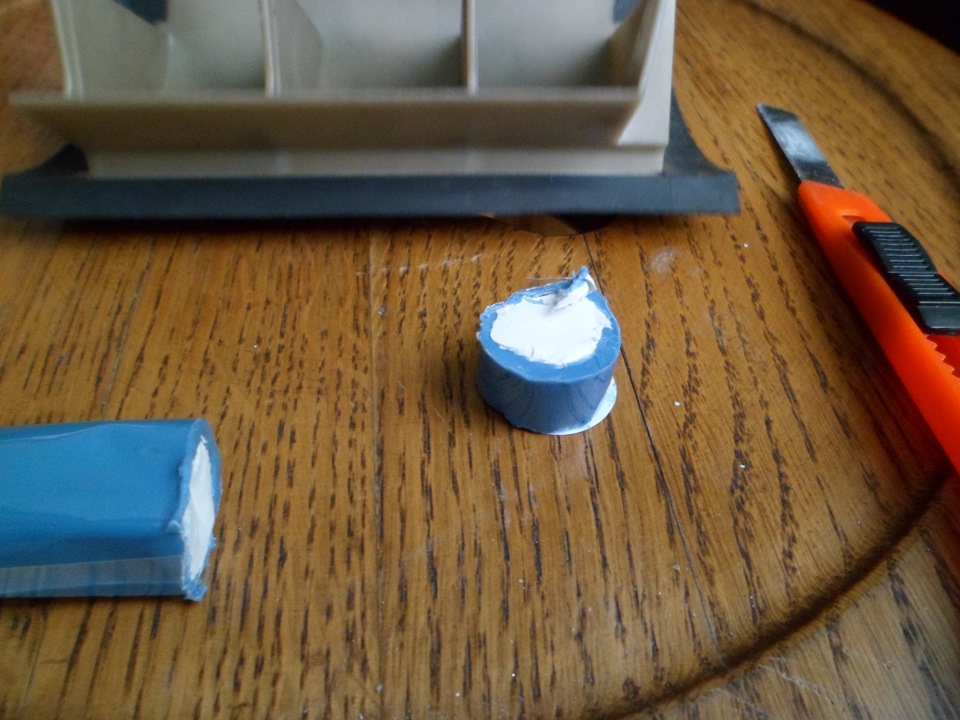

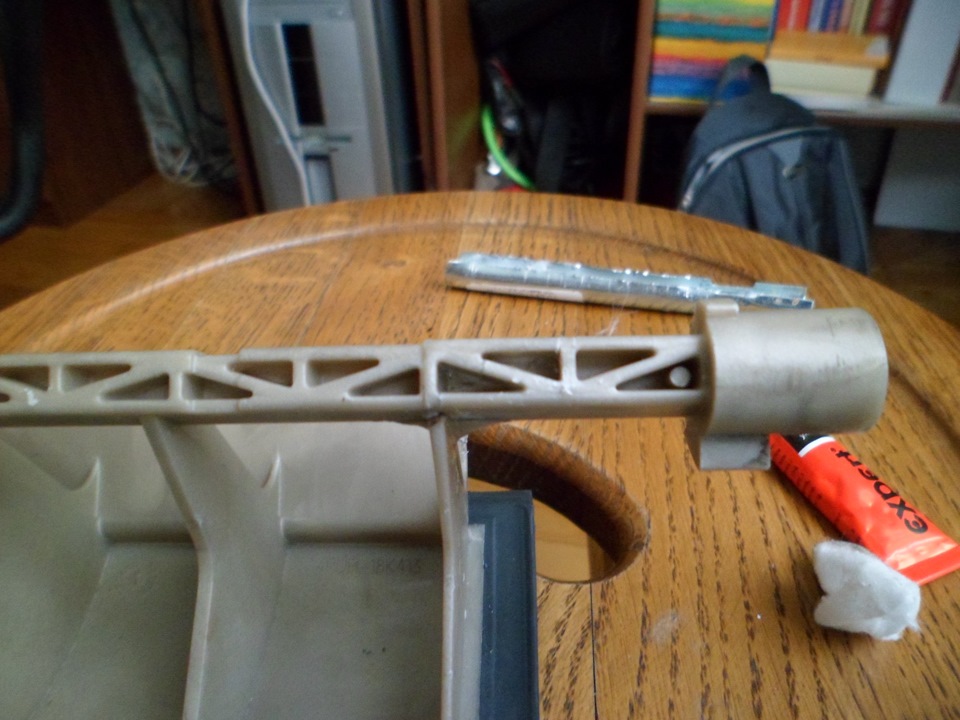

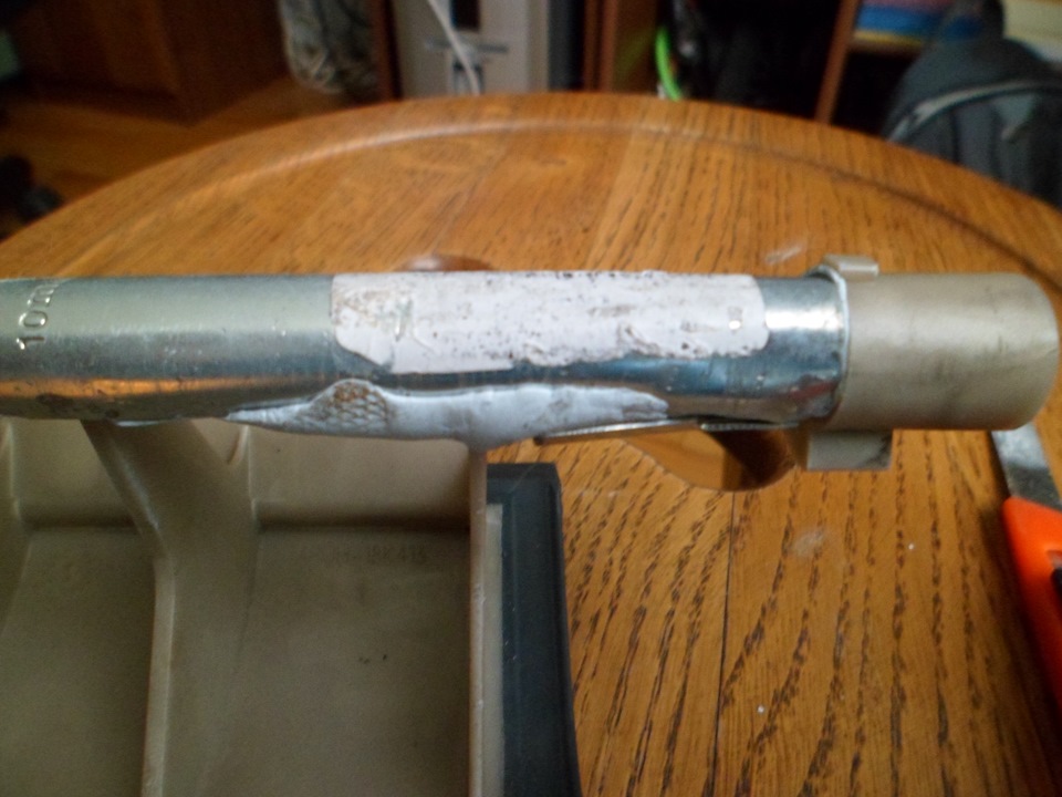

Слышал что есть заслонки с ремкомплекта, усиленные, в идеале покупаешь их и ставишь вместо сломанной, но я их не нашел, поэтому пришлось склеивать старую. Я сначала просто склеил,
а потом сверху на эпоксидке прилепил металлическую пластину.
Получилось вроде очень прочно.

Да все хорошо работает, главное надежно укрепить. А то я водительскую сторону не так надежно сделал, сломалсь гдето через пол года. Удачи!
