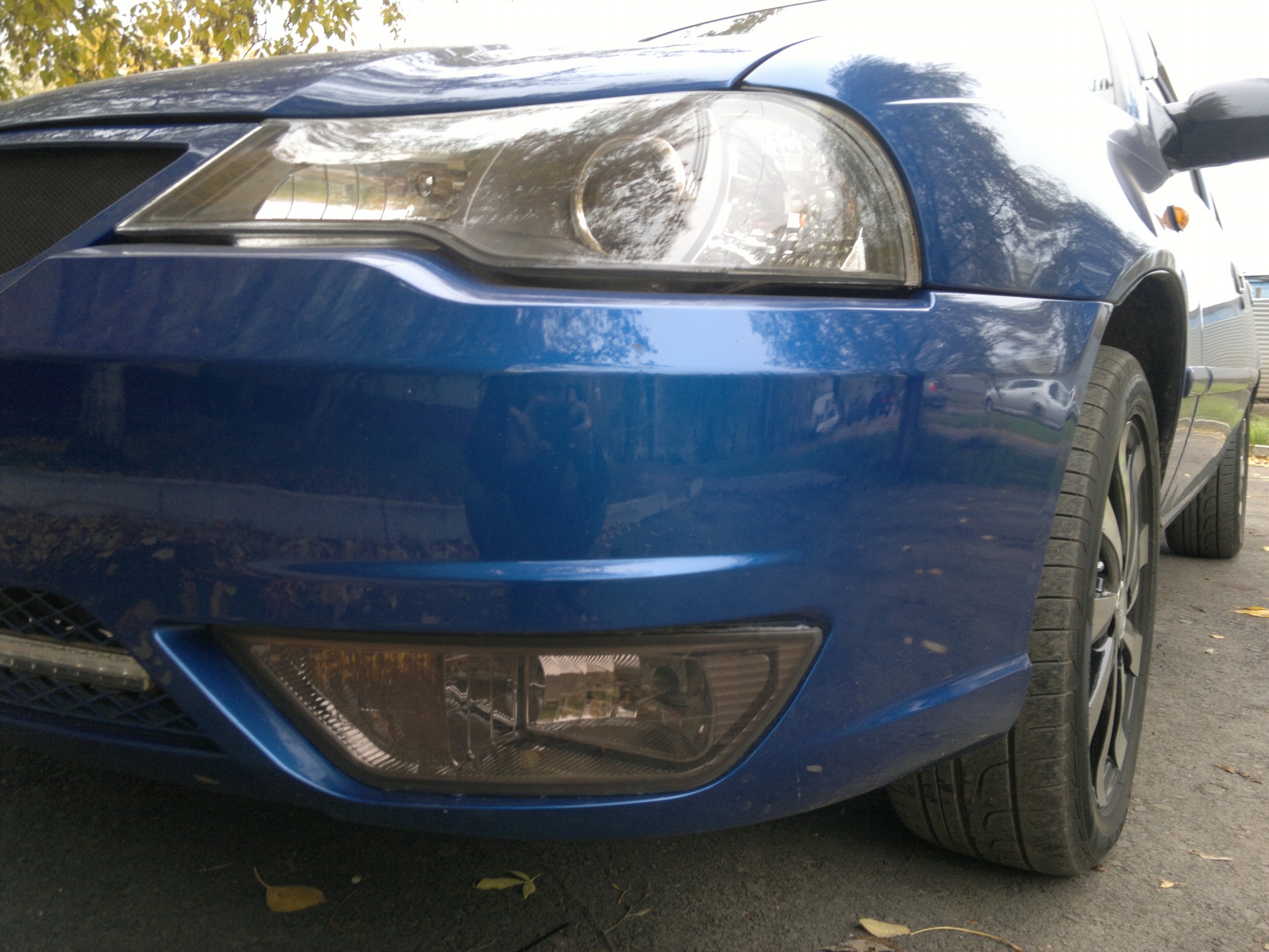

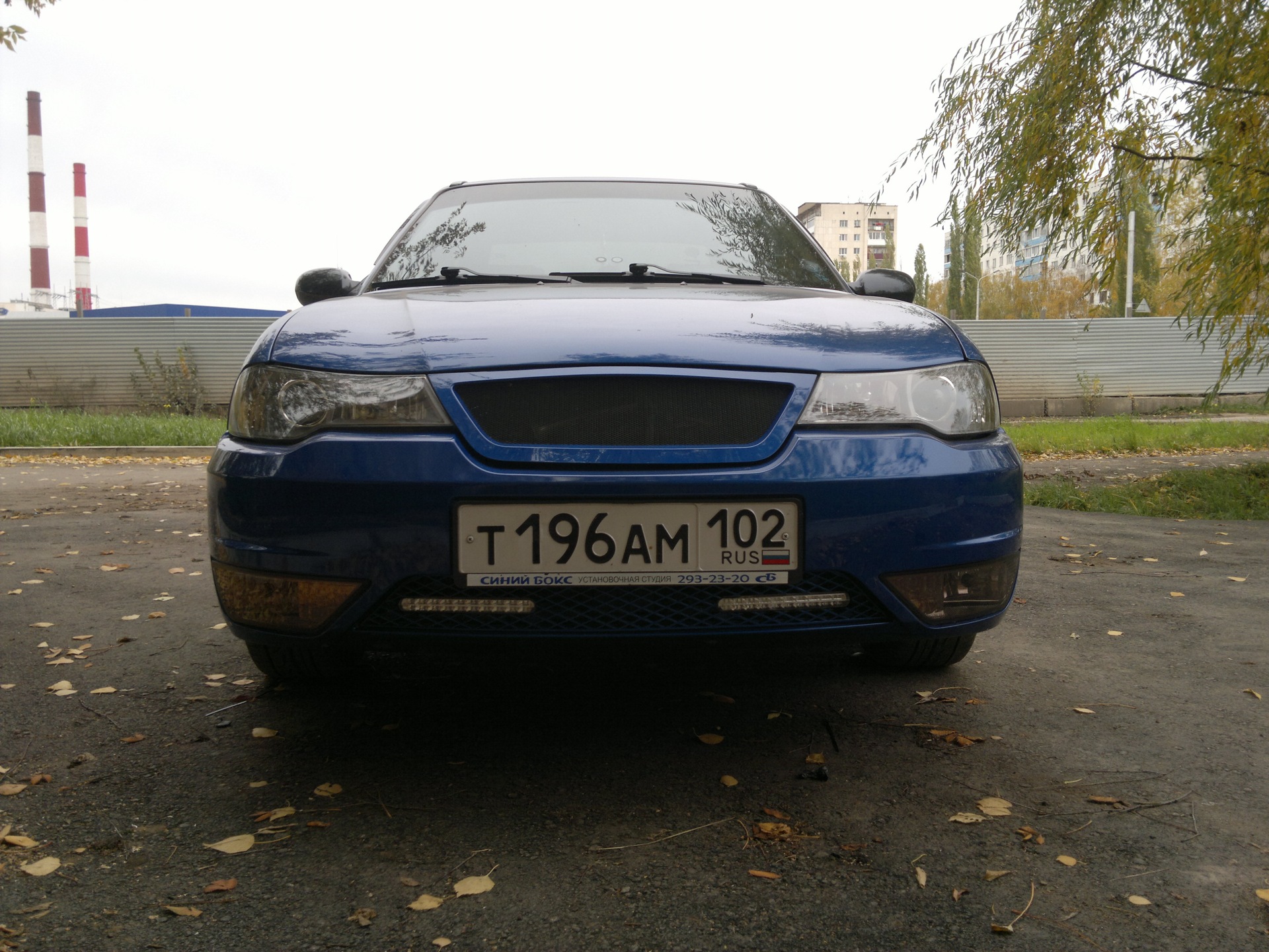

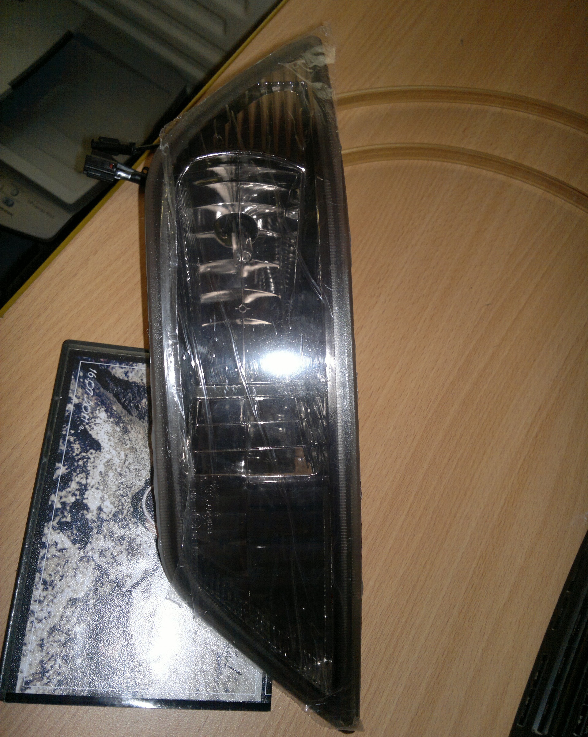

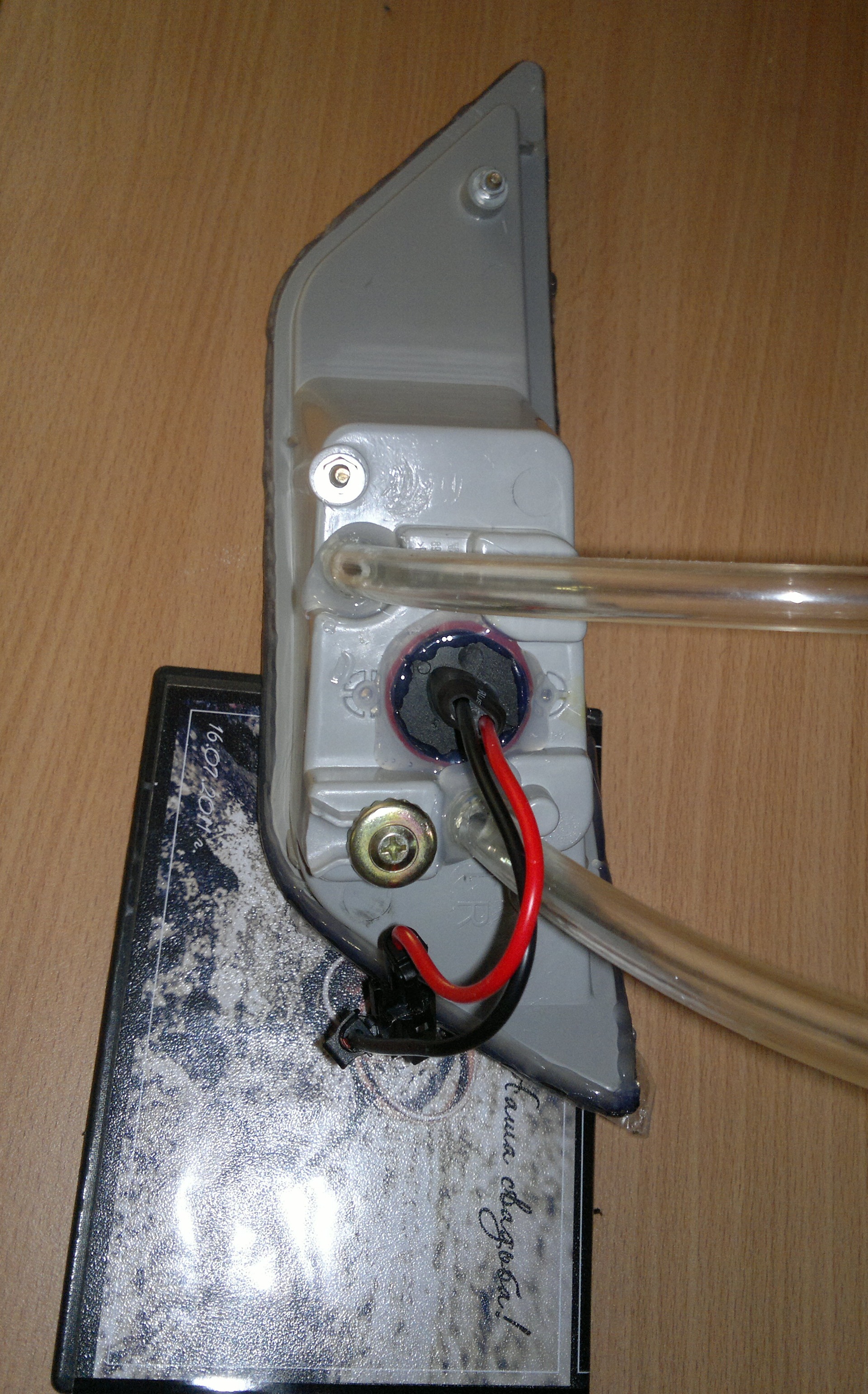

Сегодня приобрел тонированные ПТФ. Сразу же все отверстия проклеил термоклеем, чтобы не попадала влажность. На фото видна установка шланчиков в дыхательных отверстиях, Если же их заклеить или не обработать, ПТФ потеет или тупо собирается вода!
Также сделал ЧИПовку, чему очень доволен, теперь все мягко и плавно. Ну и еще сделал подсветку дверных ручек в салоне, также сделал подсветку бардачка, который находится под магнитолой!
Всем спасибо за внимание. За слабое качество фото не ругайте, ТЕЛЕФОННН)))

От чего шланги?

Кстате, у меня таких трубок нету, и лампы стоят H11 без проводов, а за место шланчиков стоят клапана как на родных птф!
Так это уже мои доработки!
Лампы стоят Н11 ксен 6000к, поэтому с проводами.
А шланчики поставил, чтобы ПТФ дышала, т.к. вода попадает именно через эти клапана и цоколь лампы!
В общем поездишь и сам все увидишь)))
ооо ПТФ как у шкоды, вот прикольно!
а что за ТРУБОЧКИ?
Да обычные шланги :)
Там просто по другому не придумал, а если эти отверстия тупо заклеить ПТФ потеет и собирается конденсат, а это лишний геморрой)))
А куда вторые концы шлангов?
Под бампер
White070
А не пробовал в шланг воткнуть кусочек ваты?
У меня в китайские ПТФ впендюрены трубки, один хрен после мойки потеют…
Вот думаю, наверно стоит просушить как следует и закрыть легкий путь ватой.

ПТФ очень гармонично вписались. нравиться.
Спасибо)))

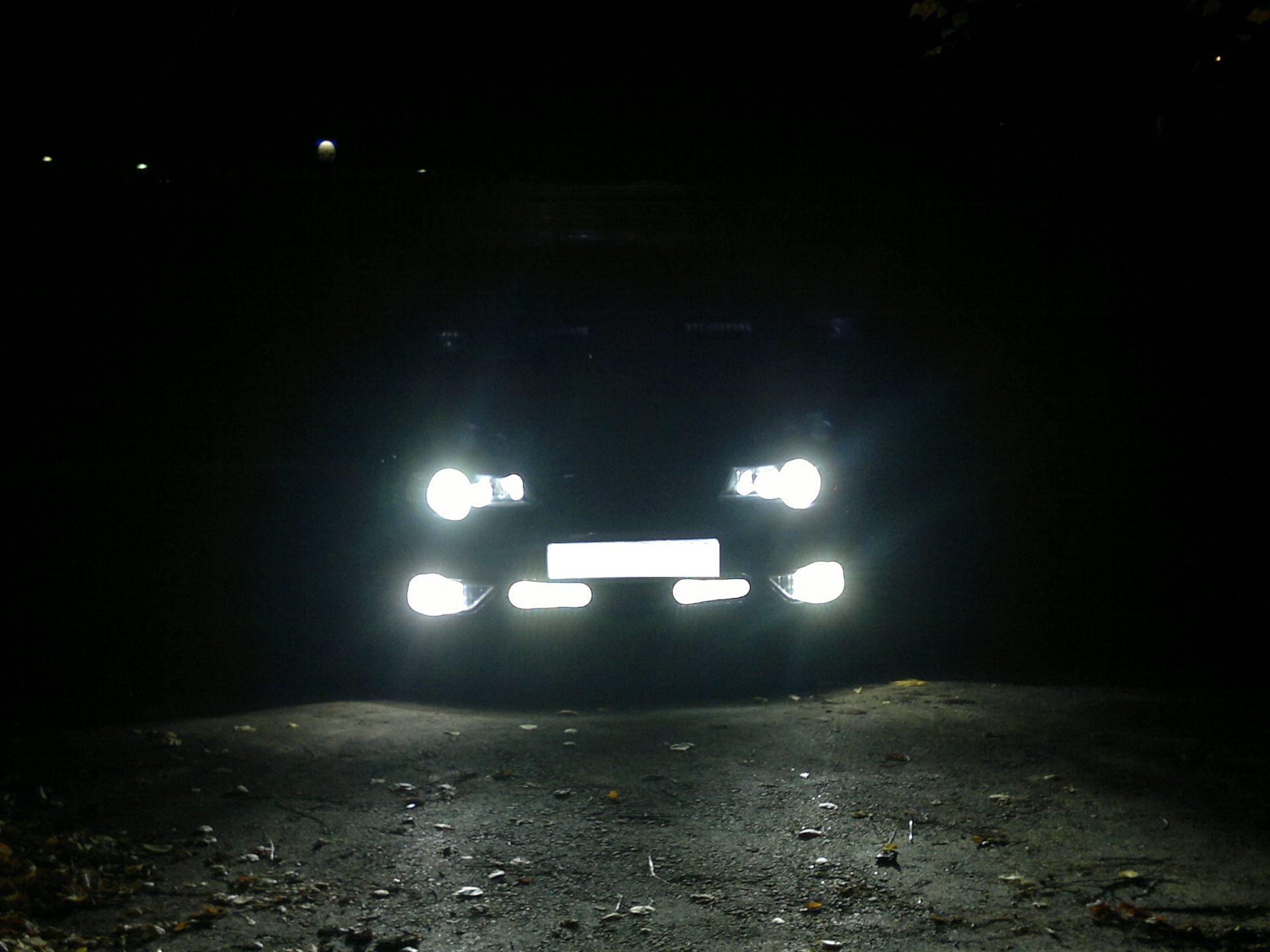

ХОЧУ ТОЖЕ! Круто! как светят?
светят отлично! проверено на собственном опыте))
Спасибо!
KUZMIN-EA
Светят великолепно, во много раз лучше чем обычные круглые ПТФ…
