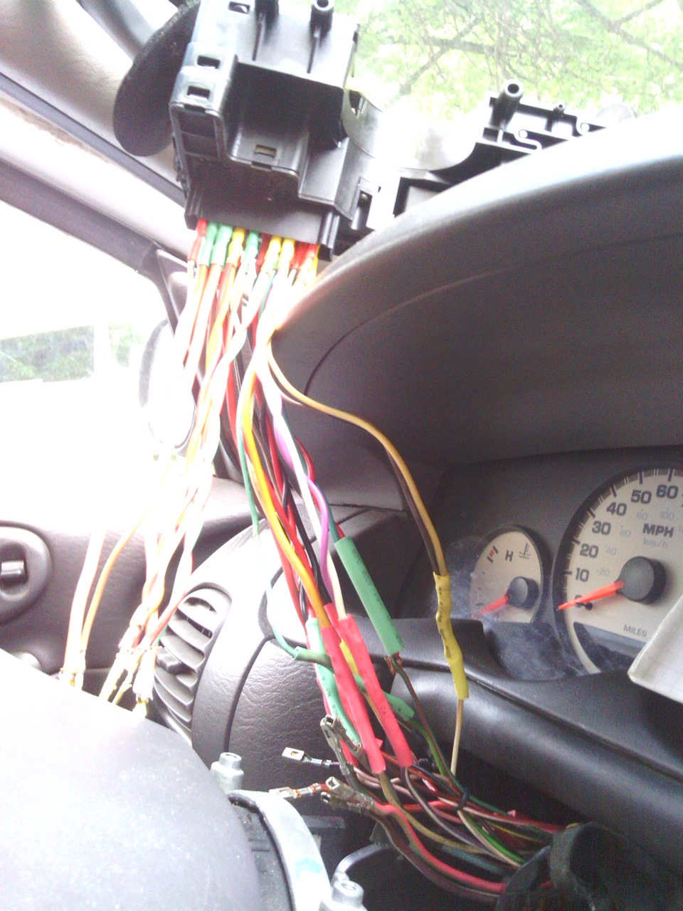

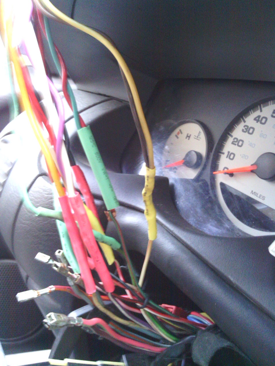

Всем привет.Я думаю каждый Неоновод знает такую проблему с подрулевым переключателям, а точнее с фишкой(разъемом) он плавиться.Так вот, после того как я обнаружил что моя фишка расплавилась в хлам и начала крошиться я стал искать её.Найти мне не удалось её, на форуме Неоноводов наткнулся на похожую проблему и увидал выход из этой проблемы.Получилось колхозно но это лучше чем расплавленный разъем.

слуш, капец не могу понять почему у меня только 17 проводов, а в родной схеме 18 куда делся еще один?
Может противотуманки заднии или передние какие нибудь? Я на фото посчитал провода так у меня вообще 16., либо 17, не могу разобрать два провода вместе спаины или нет. Это на 3 фотке коричневый и красный.
