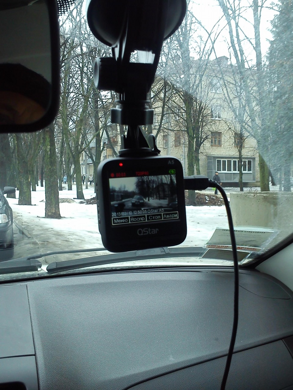

Потому что из прочих претендентов он был в наличии за вменяемые деньги. Что в нем особенного? Да ничего. Режимы сьемки 1080i и 720р. 2 крепления в комплекте, длинный шнурок питания, шнурок miniHDMI – HDMI и собственно сам регистратор. Сам регистратор маленький симпатишный, выполнен качественно – люфтов, скрипов не замечено. Комплектная присоска – именно то что мне нужно :
1. Надежное крепление с возможностью поворота.
2. Обзор особо не загораживает.
3. Снимается регистратор с нее легко.
4. Самое основное – регистратор на ней видно издалека!

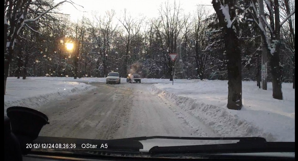

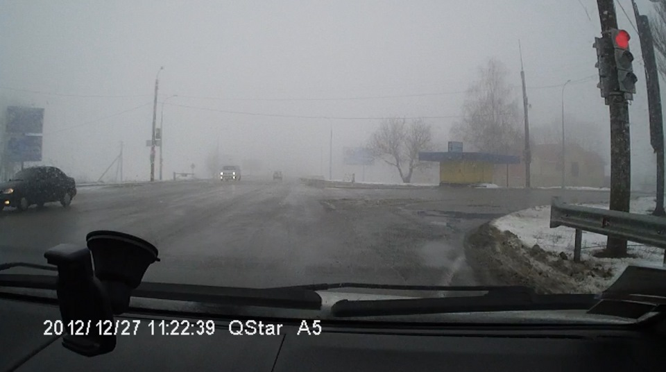

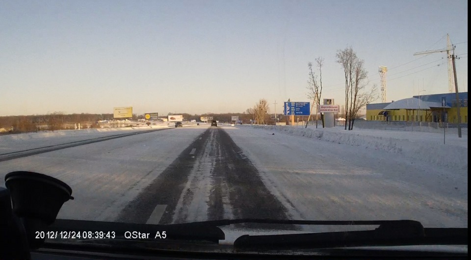

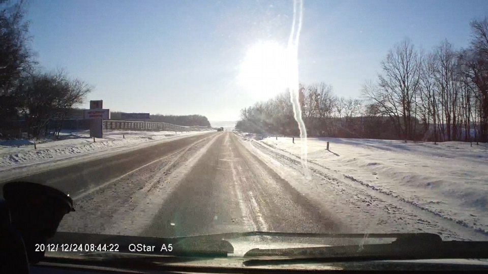

Что могу сказать о качестве сьемки… 1080i – снимает, однако угол сьемки далеко не 120 градусов. Измерения с помощью Google Earth показали что реальный азимут в этом режиме составляет 75-78 градусов. Ну пусть погрешность будет 10 градусов – все равно маловато. Качество сьемки… Что могу сказать, днем голивуд ;) При сьемке против солнца номера встречки прочитать нельзя, но ситуация на дороге нормально отслеживается. При проезде тоннеля (солнечно/темно/Солнечно) настройки восстанавливаются довольно быстро, по ощущениям 1-1,5 сек. Не замерял спецом, хотя можно в вегасе видеоряд на таймлайне разложить… Сьемка в тумане, как и любая мыльница, куда хуже чем человеческий глаз, но не плохо, думал будет хуже. Сумерки… Что сказать, видно не плохо, точно так же слепнет как и глаз от встречного колхозного ксенона, дорогу видно в зависимости от дорожных условий, если асфальт сухой его видно, если снег – вообще сказка а вот в дождь… Впереди черная пропасть из которой иногда всплывают столбики, знаки, таблички. Ночью… Что – то видно только в городе, где улицы освещаются, за городом мрак: знаки и кусок дороги метров 15-20 (если снег метров 50-70), в дождь в основном только фары и габаритные огни. Посему для себя любимого решил все обзоры на сайтах типа ixbt.ru делить минимум на 44. В любом случае то что снимет регистратор зависит от многих факторов кроме собственно способностей регистратора, тут и погода, и освещение, и головной свет вашего авто. Так что в плане качества сьемки – ты сам кузнец своего счастья. Скорость на качество сьемки тоже особо не влияет, до 140 проверял. Качество звука нормальное, при включенном приемнике пишется разговор 3 человек в салоне все внятно и разборчиво.

Вот и скриншоты:
