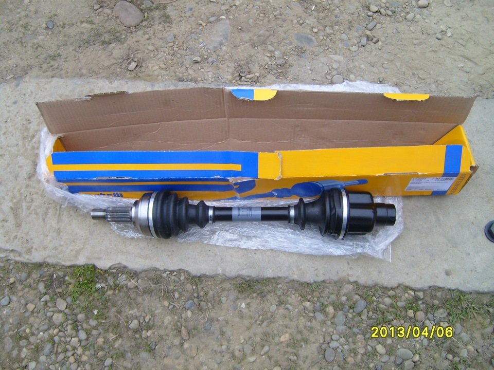

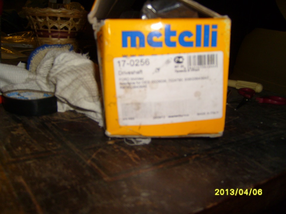

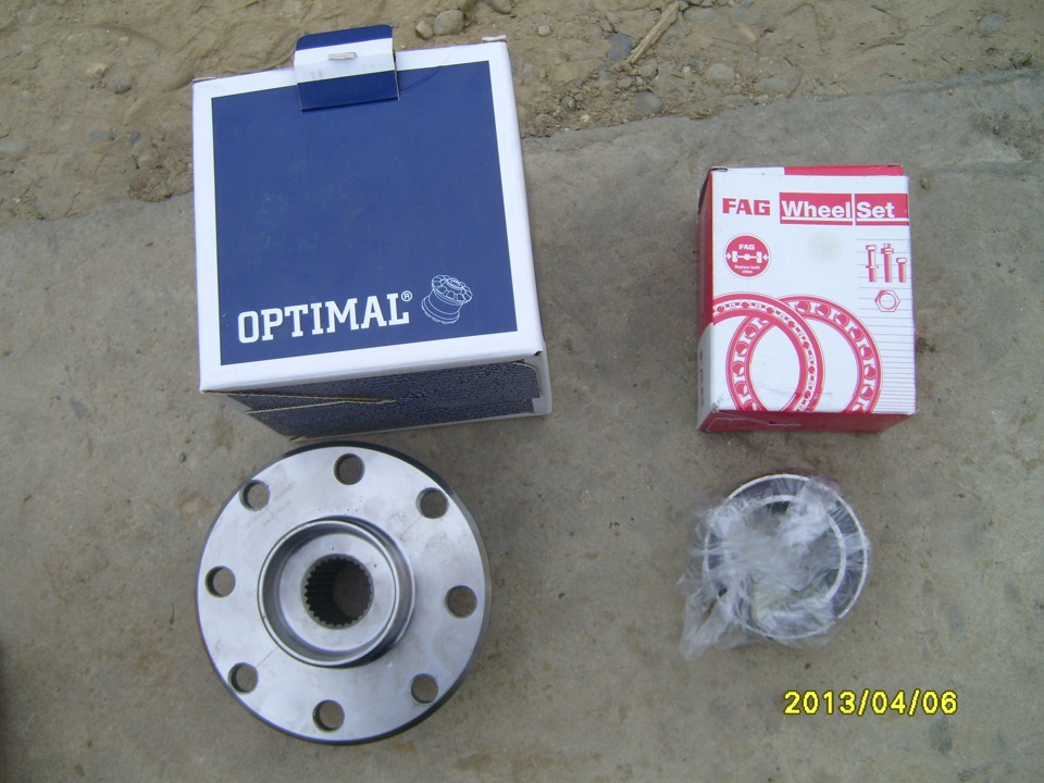

История началась еще год назад, после установки передних суппортов от ФОКУСА 2 и новых дисковTRW- 278 мм . ВОТ тогда и появилась плавающая ( то сильнее, то меньше) вибрация при движении на определенной скорости ( 100-120) . Грешить на новые тормозные диски вроде низзя за фирмой TRW брака не было замечено. но подумав что все же 1% брака может быть. ( или все же кривая ступица . ) Похожая болезнь была на волге 3110 но там внутренняя обойма подшипника проворачивалась на цапфе…В случае с АНГЕЛОМ проточка тормозного диска не снимая диск со ступицы . Решила проблему вибрации . Но выбрав новые колесные диски те что по душе и подходящие к новому образу АНГЕЛА, а они бывают с разболтовкой 4*100/114 было решено сделать разболтовку 4*114 . Профессор ( мой мастер) все сделал четко . Выехав от него радостный, я почувствовал прошлогоднюю болезнь АНГЕЛА. Вибрация вернулась ( ( ( … Неделя размышлений и экспериментов т.е. — проточка левого тормозного диска, поддомкрачивание машины и прокрутка на скорости в вывешенном состояния со снятием колес и даже тормозных дисков, штудирование мондео форума . совещания с Профессором.Был вынесен совместно принятый вердикт — правый внутренний шрус в мусорку т.к у него присутствует вертикальное биение. А так как он отдельно не продается пришлось брать весь привод . Оригинальный конечно напугал ценой в 35т.р. Был найден аналог фирмы Metelli с радостной ценой 6т.р . ну и чтоб исключить прошлогоднюю болезнь решили до кучи поменять и левую ступицу с подшипником . И вот три часа работы . И АНГЕЛ снова летает как новенький ))) …

Это вот уже фото с разболтовкой у токаря?
да . а задние ступицы делаешь — выбиваешь шпильки. отверстия завариваешь полуавтоматом и сверлишь новые и шпильки забиваешь на место . вот и вся процедура
во сколько работа ступиц обошлась?
да не помню там все в куче делали да и мастер свой .
