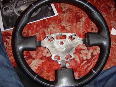

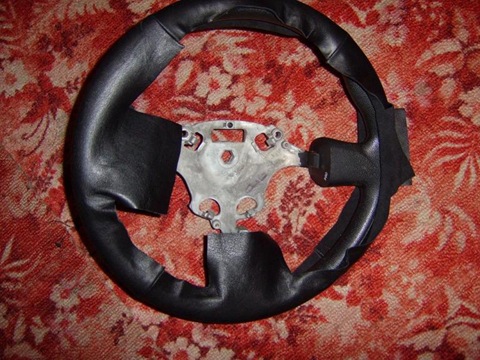

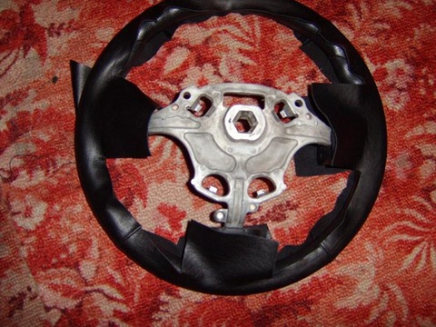

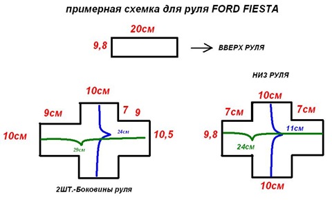

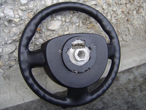

Здравствуйте всем! Вот решил сделать подарок своей машинке, и себе конечно, обтянуть руль натуральной кожей. С рулем пришлось по потеть, во всех инструкциях, которые нашел в инете было написано сзади руля есть две дырочки там плоской отверткой отвернуть…оказалось просто нужно отвести скобку в сторону чтоб подушка руля отошла.

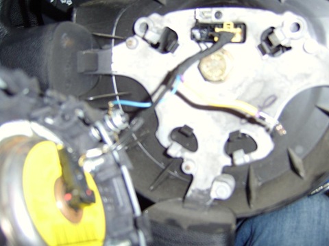

Будьте предельно аккуратны, когда снимаете подушку безопасности:
1)Отсоедените клемы аккумулятора
2)Вкл к примеру ближний свет, чтоб напряжение в электросети не осталось, и не выскочила подушка.
Подушку я снимал с усилием, что выдернул провода идущие к самой подушке еле вставил обратно.

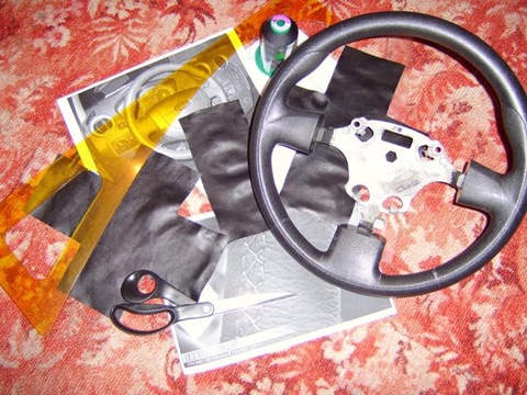

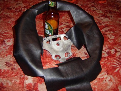

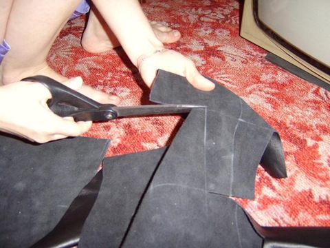

Резали, кроили, шили втроем я, брат и сестра.
Ушло на это уйма времени. Всю ночь спорили и перемеряли руль на 10раз, чтоб не прогадать т.к. кожи было в аккурат.
Нитку использовали SYNTON 20ку.
После шитья прогладили швы утюгом через сырую марлю, чтоб легли лучше и не сильно выделялись на самом руле.Далее делали стяжку одной ниткой. В целом получилось красиво
, есть незначительные косячки, но и этому есть оправдание-делали первый раз, для первого раза думаю очень даже неплохо)))

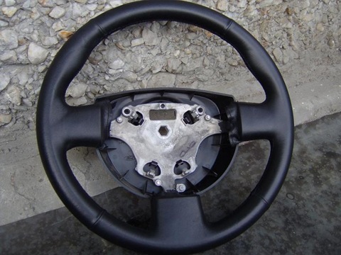

Очень качественная работа!
спасибо, делали первый раз) как говорится глаза боятся руки делают)
если машинка еще жива, скажите, не протерлись ли места, где поперечные швы? там ведь утолщение.
машину продал в 2010 году…судьба ее уже не известна мне…

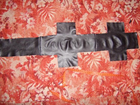

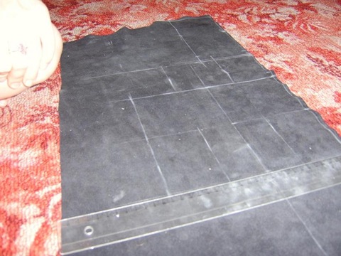

Очень нужный пост!Спасибо. Вопрос по схеме выкроек. Нарисовано на той части которая идёт на низ руля, синим цветом 11см. Это так или всё таки там должно быть 21см?
Лучше все таки на мои выкройки не полагаться, т.к. по ним человек делал и не сошлось, пришли к выводу что моя кожа была более тянучая…Обмотать бумажным скотчем руль и потом срезать по внутр стороне, вот и выкройка…
Я померил выкройки, вроде всё сходится. У меня тоже кожа тянется, так что буду скоро сшивать.

Ск.по метражу уходит кожи на такой руль и ск.примерно стоит шкурка?
Ой давно это было)) Помню, что кожи купил на 700р. Думаю вам лучше взять обмотать руль бумажным скотчем и аккуратно по внутр кругу сделать разрез тем самым Вы получите лекало и по нему поймете сколько кожи вам необходимо…

Отлично потрудились. Хочу себе сделать. Вот ищу инфу. Без снятия руля не получится? Как думаешь?
Думаю что нет, т.к. мне пришлось кожу заводить под пластик сигнала…чтоб руль был полностью в коже, а не смотрелся чехлом…Кожу удобнее стягивать, когда руль снят

Шикарно получилось!
спасибо)
качественно! сразу видно руки не корявки
спасибо=)

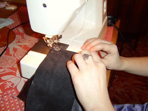

на машинке прострочи- это всмысле дырки набей, да?
нет, не надо дырки набивать…просто прострочи одну сторону кожи с ниткой, потом другую…и уже потом вручную одинарной ниткой стягивай эти обе стороны и получается такой зиг загообразный шов
сегодня занимался тем же самым. все было хорошо до тех пор, пока не начал класть шов. как ты ровно разметил дырки под нить ?) у меня яркая строчка, поэтому хочу красивый шов. для этого нужны дырки ровно-ровно наколбасить)
машинка сделала шов сама ровный просто потом когда стягивал др ниткой вручную сам выбираешь через скоко захватывать…
мой совет на машинке шов прострочи и потом вручную др ниткой стяни

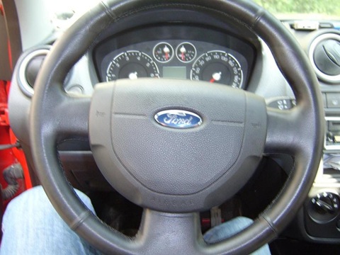

классно смотрится…после перетяжки руля кожей совсем другая езда))руль намного приятнее на ощещение…
вот вопрос…: чего ты только черным решил перетянуть?сделал красно-черный…под твой цвет авто идеально подошел бы=))
Спасибо! Да эту кожу заколебался по городу искать)…желание было давно руль сделать…облазил кучу сайтов начитался всего…фоток уйму пересмотрел… и как только нашел натуральную кожу купил и быстреей домой, руль снимать (очень долго снимал) резать шить и.т.д- руки часались уже.

а кожу не мочили? насухую натягивали и шили?
Дырочки не делали, прогнали на машинке шов по одно стороне потом по другой и потом уже стягиваешь одной ниткой эти швы на руле в ручную, выбираешь как бы стяг через один и получается зигзагообразный шов. Кожу нет не мочили, так как она была тонкая и как бы за счет натяжения хорошо сидит на руле, натягивали да на сухую, вернее стягивали)

Зачёт однозначно! На много руль толще стал?
На центральной части подушка.Наглядный пример брал с заводского руля.Шов только сделал другой, думаю более симпотичнее…
Если подушка должна при аварии порвать центральную крышку то не стоит обтягивать, а если крышку отрывает целиком то можно и обтянуть.Поинтересуйся в салоне или у кого срабатывало.

А размеры выкроек НЕ СОВПАДАЮТ, пробовали-маленькие, не натянуть.

Сегодня попытался по твоим выкройкам обшить руль Bossmann611. Не получилось. Что у тебя за кожа? у тебя по выкройкам окружность руля составляет 102 см, со швами 100 см, реальный размер руля 115!см. Может я кожу не ту выбрал, скажи что у тебя за кожа и где ты её купил.
полюба дело в коже…я свою тянул так хорошенько один раз порвал, что пришлось кусок заменять…
