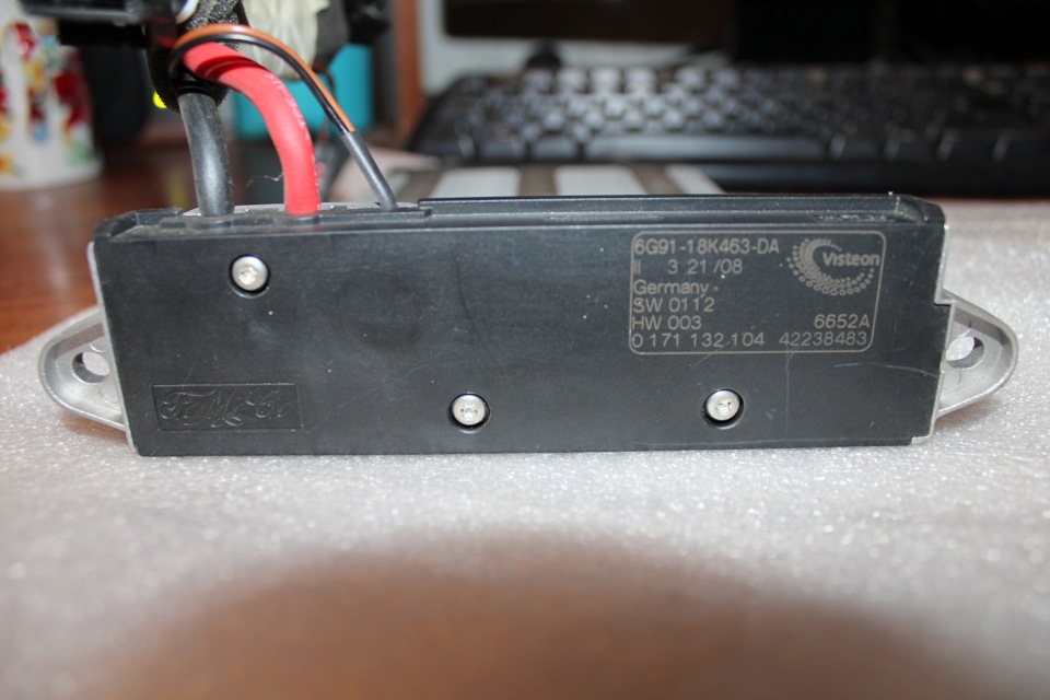

Имеем идею по установке электрического отопителя салона — ЭПВС (PTC heater) (ТЭН)
По мануалу это:
Вспомогательный отопитель автомобиля с дизельным двигателем (электрический отопитель PTC) подогревает охлаждающую жидкость двигателя и воздух в салоне автомобилей с дизельными двигателями. Он автоматически включается или выключается в зависимости от температуры наружного воздуха, температуры охлаждающей жидкости и нагрузки генератора.
Режимы работы:
-температура окружающей среды ниже минус 10 градусов
-температура охлаждающей жидкости ниже плюс 60 градусов
при повышении температуры охлаждающей жидкости выше плюс 70 градусов или температуры окружающей среды выше плюс 20 градусов доп.отопитель выключается.
Как говорится идея быстро дала плоды! И был куплен ЭПВС от мондео! Только он подходит на ФФ-2. От ФФ-3 он другой по длине.
Финс ЭПВС мони 1553222.
Ну собственно вот что купил за смешные деньги.

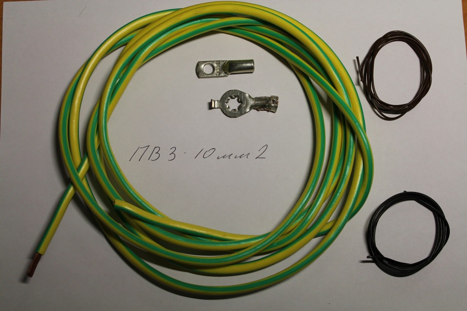

В метизах купил 2 метра кабеля силового и клемму угловую на блок предохранителей.
Вот на праздниках поставлю и прошью.
Не будем о том есть ли смысл., но думаю хуже точно не станет.

На бензинку без проблем же? почему именно дизельные? дизеля ими укомплектовывались?
Да это ставится только на дизели, так как дизель в разы дольше греется и в салоне долго холодно.
А как он ОЖ будет подогревать?
Он как фен воздух греет а не О.Ж.
В момент прогрева в салоне быстро становится теплее. Не дует холодным.

У меня у жены ФФ3 дизель с ЭПВС . Вещь незаменимая. Он охл. жидкость не подогревает, только воздух в салоне, как фен.

Не знаю как на фокусе, но на шкоде это очень нужный девайс. До работы у меня 22 километра, и в очень лютые морозы автомобиль начинает дарить тепло примерно на 12-15 километре пути.
По сути когда уже доехал.
