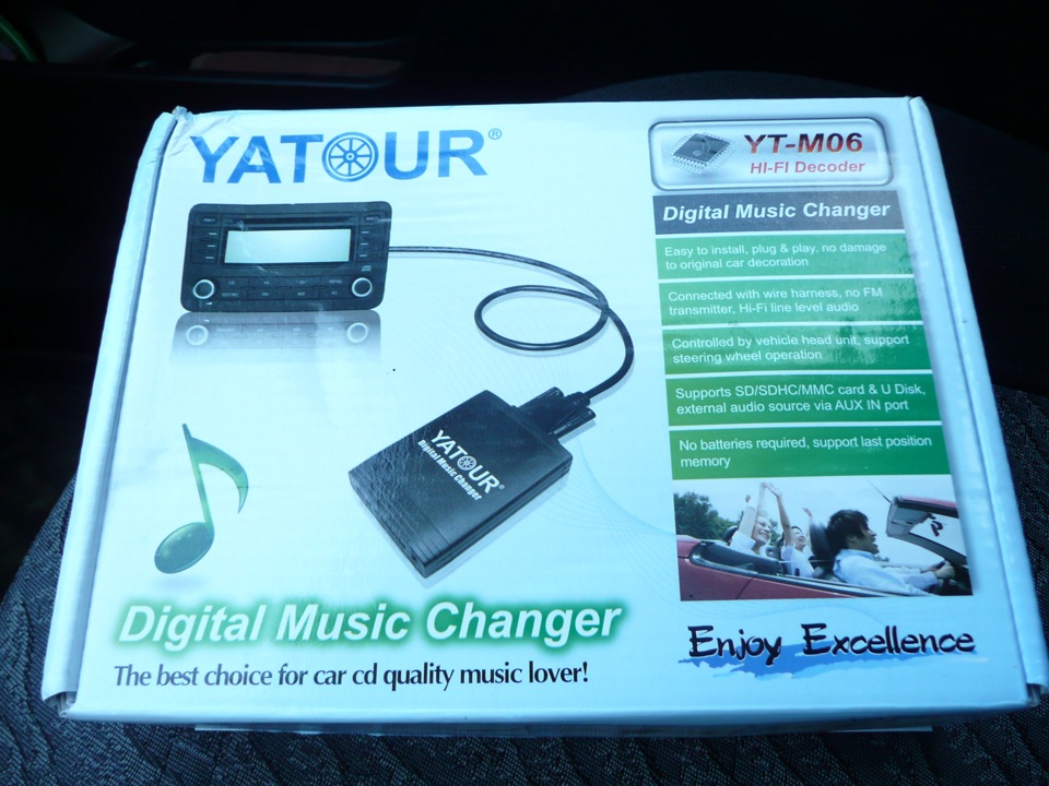

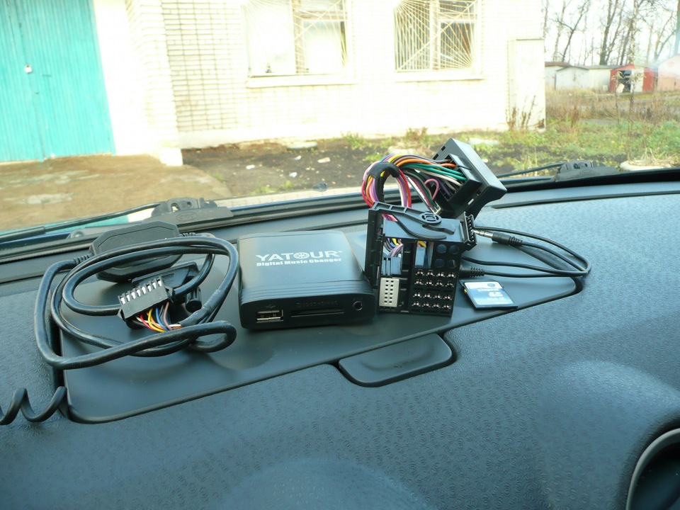

Установка эмулятора CD чейнджера, прошла без каких либо головных болей, не считая крохотного нюанса…
Собственно присланный девайс:

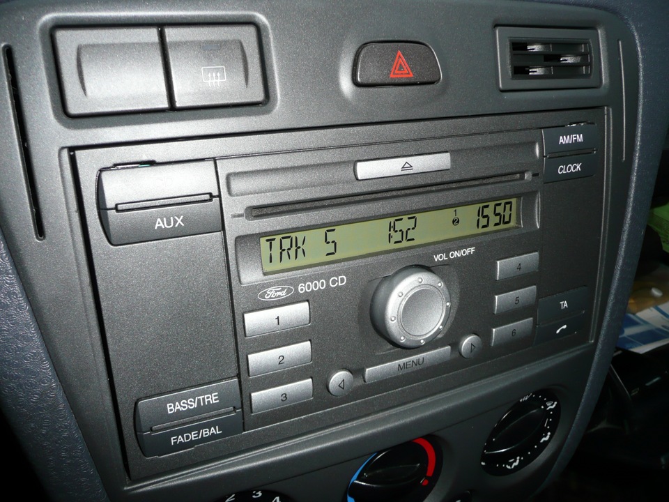

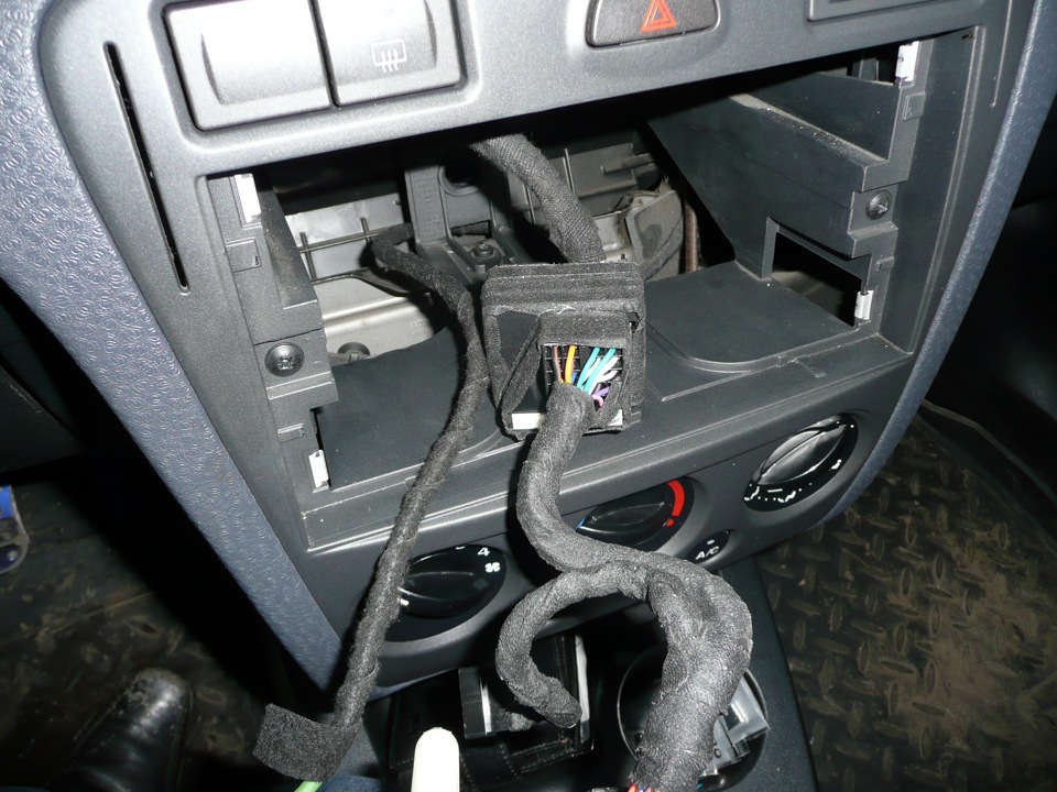

Первое подключение девайса, после извлечения штатной магниолы немного выбило из колеи. С одной стороны: головное устройство "видит" диск № 5, трек 17 и время на дисплее "тикает", но звука нет…
Прочитав внимательнее инструкцию, забираю флеш карту домой, для просмотра на PC.
Первое несоответствие, с которым связываюсь — названия папок с инструкцией…
А ларчик открывался просто…
Папки, в которых помещаем файлы музыкальных произведений должны иметь вид: CD1…CD6.
Запустив девайс на коленке, малёк доработал жгуты соединения…
Итог, небольшого звукового апгрейда на дисплеее штатного устройства:

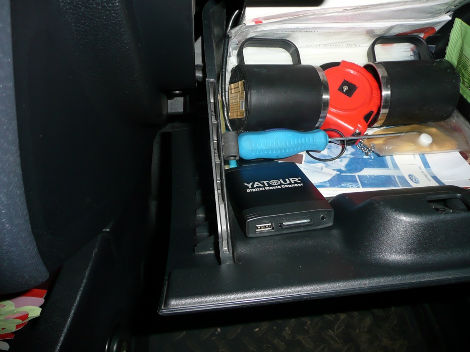

Ридер пока просто поклал в бардачёк, с приходом светлых мыслей оформлю постоянную прописку.

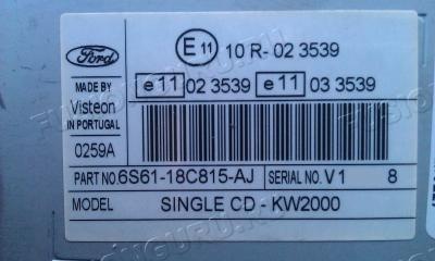

Дополнительная информация: фот наклейки на самой магнитоле

Igor211, HiEnergy — в инет магазинах в основном, либо на заказ у парней в магазинах автоэлектроники… Обращайте особое внимание на тикетку, что на ГУ.
Фидель в первом комменте по сути всё расписал. Сам девайс — отдельный блок (на фото лежит в бардачке), подключается к колодке штатной магнитолы.

Косвенно подтверждается нежелание адаптера работать с серией 8S61… У кого нибуть есть даташит на магнитолы FORD?

Папок должно быть шесть — CD1, CD2…CD6, а треков в папках — до 99 (при наличии места на флешке, конечно).
Иногда приключается небольшой глюк при одноразовом нажатии на кнопку СD — нажимать дважды!
При записи (перезаписи) новых треков, либо при любом другом изъятии накопителя из девайса — жмакать AUX… затем CD.
Это фото с первых пробных запусков, поэтому две… Подтверждаю — возможность создать максимально только шесть папок.
