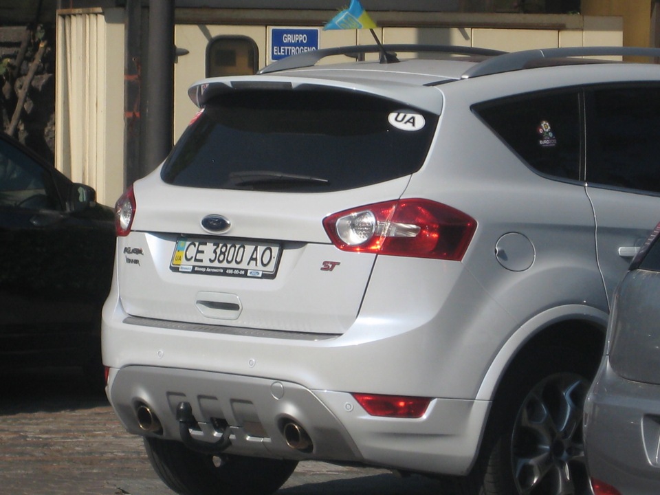

Итак систему установил и уехал в отпуск. Протестил и обкатал уже как следует. Наездил на сег.день с выхлопом более 3000км и вот что я вам скажу.
— сразу после установки еду по городу и думаю what the fuck ниче не слышу?! =) Но я ехал 30-40.
Как только повернул на свободную улицу и начал ехать более 40 под газ услышал — его.
Сочный рык, басовитый и приятный который продолжается вплоть до 140 с наростающими звуками.
Рык слышен во время езды за рулем — снизу под собой и от мотора, и турбины, а что там сзади — не слышно из салона.
Сразу почувствовал разницу как педаль стала резче и отзывчивей. Авто набирает скорость просто чудесно легко, гораздо резче чем на стоковом выхлопе!
А на скоростях в диапазонах, на пример, 60-100б 80-140, 160-200 задержки нет вообще и просто сразу свободный выдох идет.
— набор скорости еще не замерял( замеряю) но уверен по ощущениям теперь легко должна выйти из 7сек.
В дороге на трассе уже после 140-150 звук перекрывают другие аэродин.шумы и особой разницы нет, разницы только по звуку турбины на больших скоростях.
Всю дорогу и до сих пор — езжу получаю дикое удовольствие от его работы.

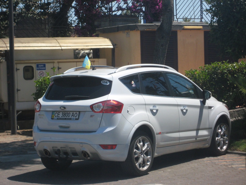

— расход сразу Увеличился! Примерно на 1 -1,5 л это верняк! Но у меня чип, не знаю еще как он отреагировал на выхлоп но точно отреагировал теперь 235 я пошел гораздо уверенней и быстрее. От 200 до 225 почти нет задержки, а ранее была не большая но естественая.

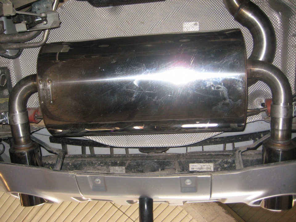

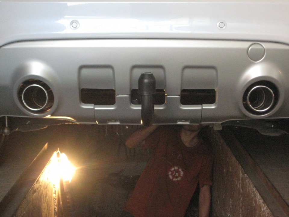

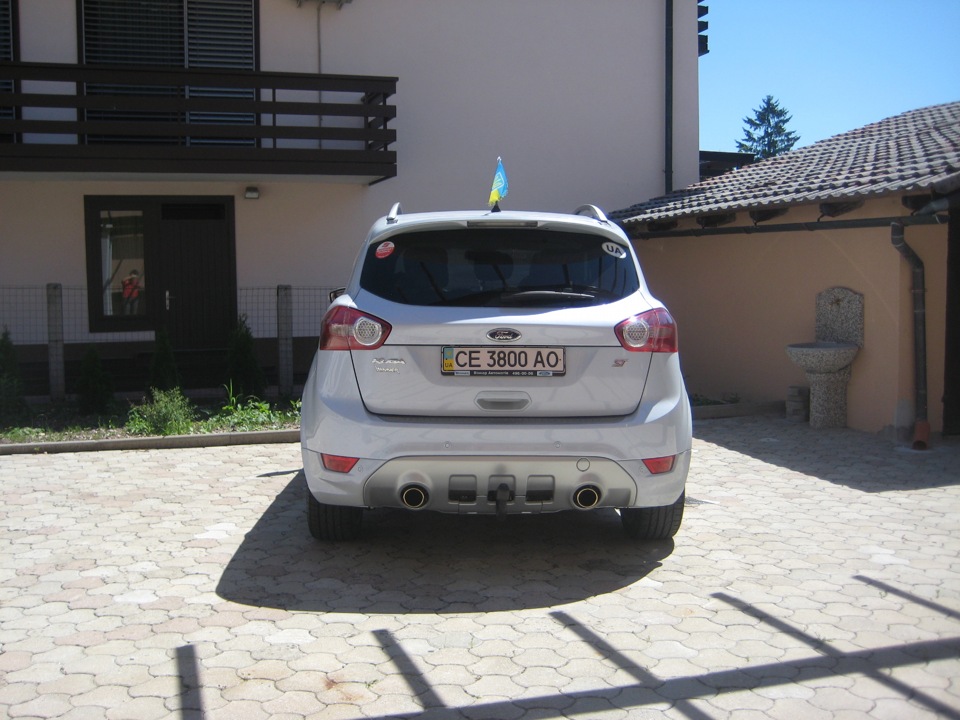

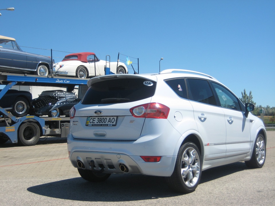

— конечно же внешний вид! Под авто все блестит как у кота йайца! — Нержавеющая сталь как зеркало глушаки.
— касаемо прихода — он есть безусловно и очень чувствуется. 1 — легкий быстрый набор, 2 — выше максималка. 3 — не наблюдаю влияния жары и затупов в работе турбы о которых пишут СТшники (ну у меня еще впуск 0)

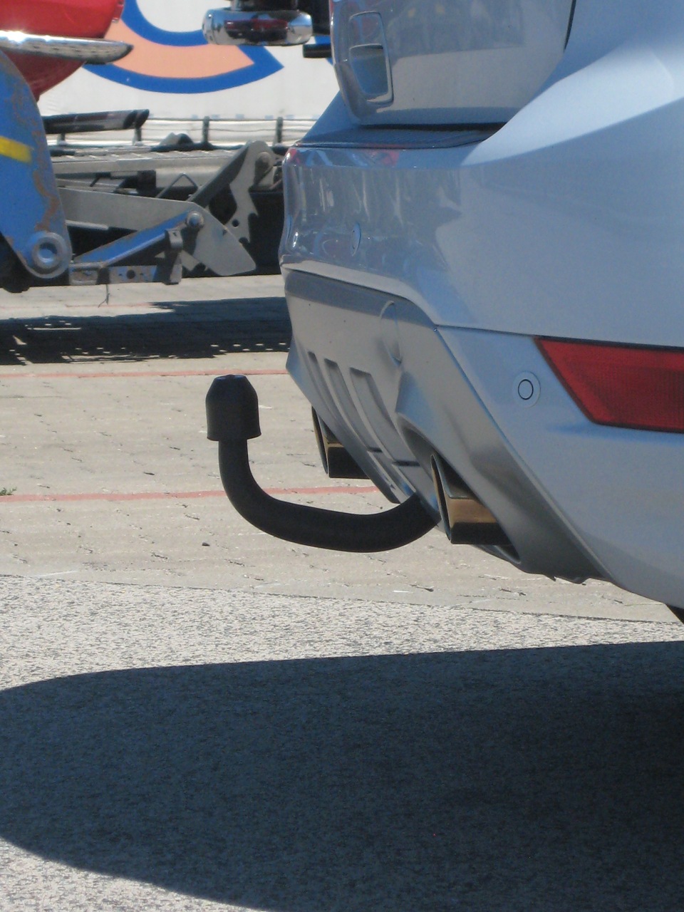

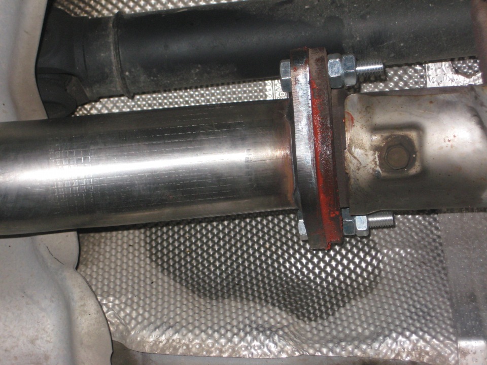

Пару слов о инсталяции — все встало так легко и ни на миллиметр ничего не сместилось — такая вот точность исполнения! Я думал честно что придется игратся и центрировать насадки ибо у меня авто в обвесе, а завод скорее по идеи конструировал все под сток. Оказалось все продумано! Зазоры одинаковы идеально.
Короче очень — рекомендую кто собирается ставить.

Как понимаю штатный выхлоп так просто не снять ( в сборе Не разрезая его) либо снимать абсолютно всю жопу, если хочется Не курочить штатный выхлоп;?)
Привет,
он разрезается выше задней балки и сменный ориг.глушитель так и приходит.
Но ведь на штатном выхлопе флянца то ведь НеТ (труба сплошная от резонатора до банки и стыков нет)
Или не догоняю гего;?)
Есть переходник на два одинаковых соединения по этому не стоит даже парится.
