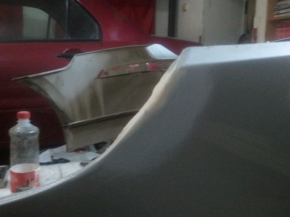

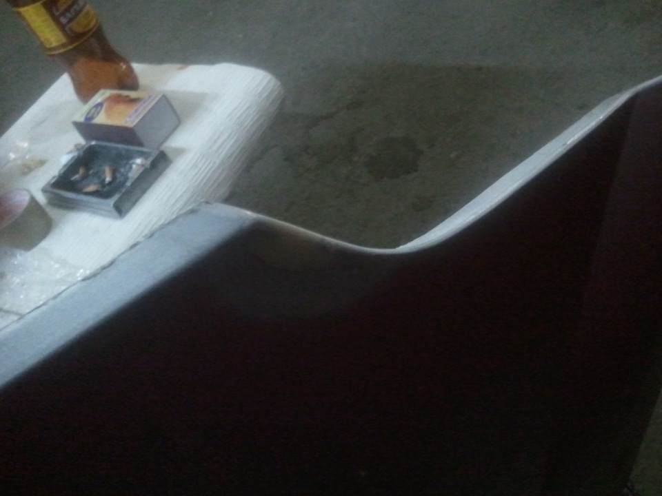

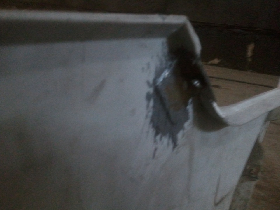

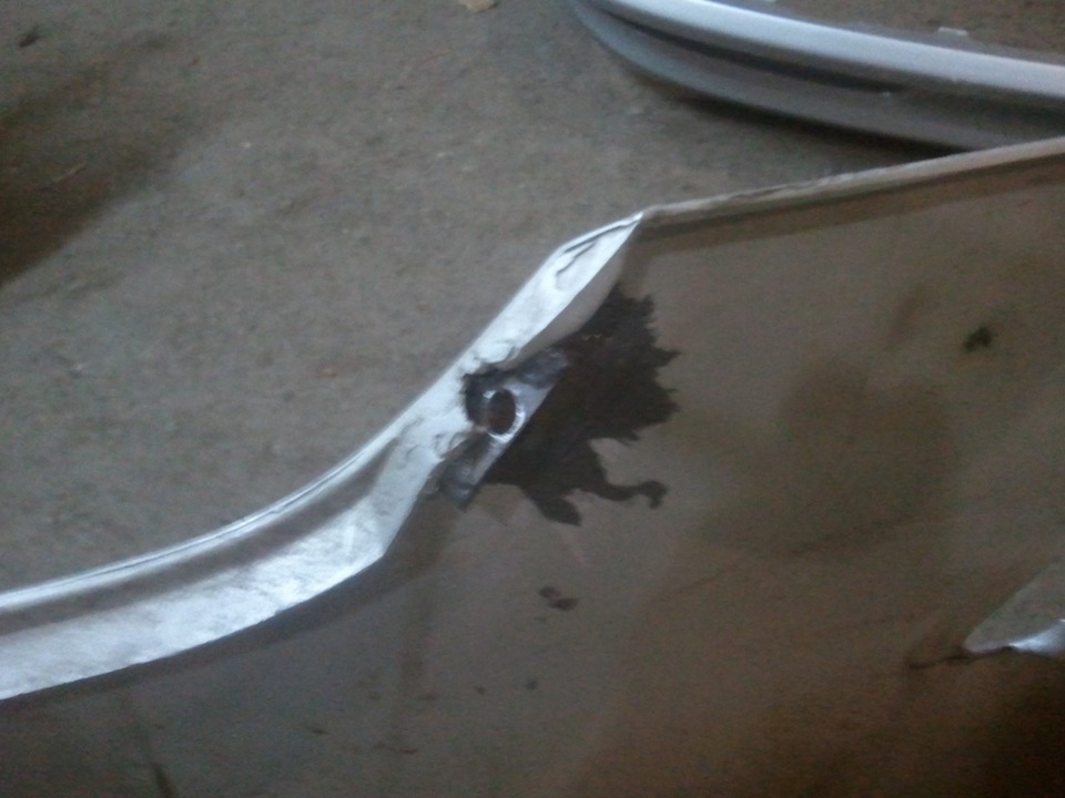

Есть на изгибах заднего бампера пластиковые хрени такие, так вот "опять же таки" старый хозяин их почему то заменил болтиками и намертво прикрутил бампер к крылу. В результате бампер просто порвался в районе этих самых болтов.
Запаял, зашпаклевал, сделал новые крепления из алюминия и приклеил на поксипол (класная вещь оказывается), расширил отверстия в крыле. Теперь все это дело держится на газелевских пистонах (длиннные, в которых шляпа вставляется в пробку и та расширяется… просто фотки нету).

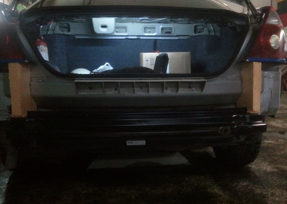

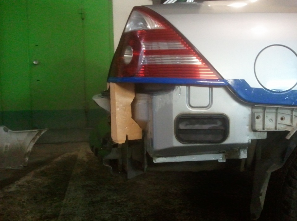

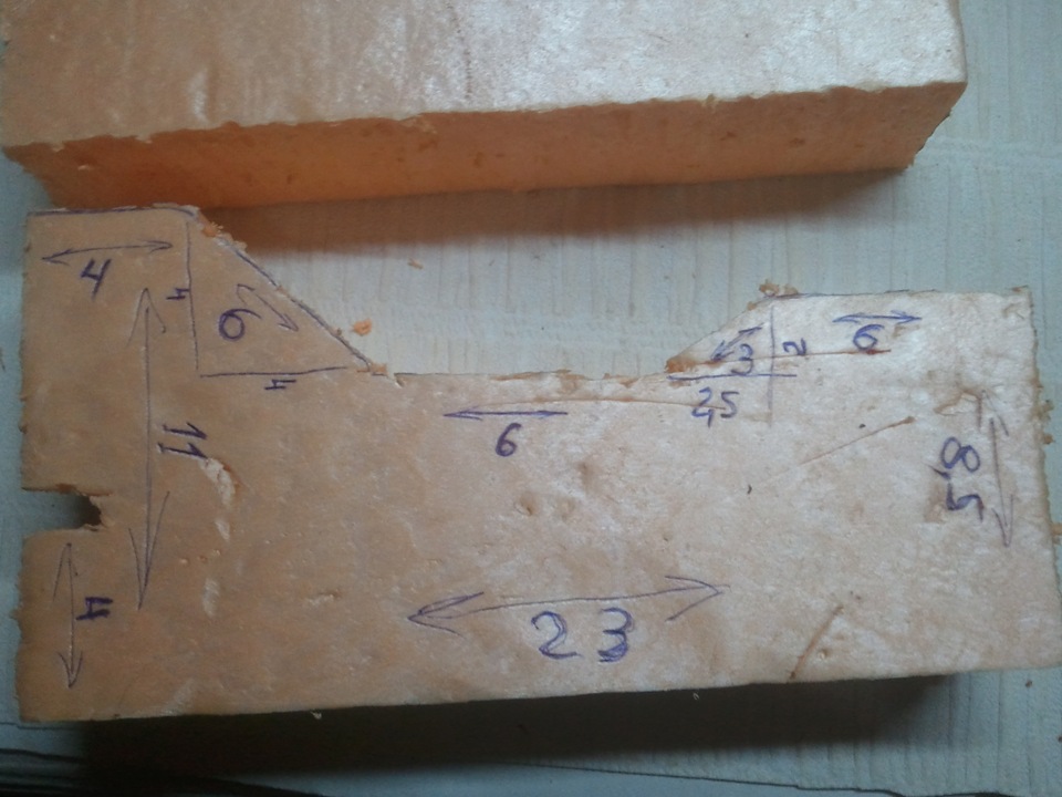

На тросики бампер подтянуть так и не удалось, так что (пока бампер был снят) сделал проставки из утеплителя (кому надо есть приблизительные размеры на фото).

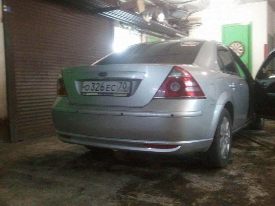

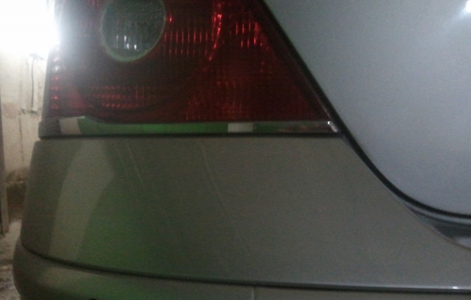

На фото бампер уже кашеный, но об этом чуток позже…

Дружище привет! такае же беда, металлические уголки которые клеил на поксипол, каких размеров?
Привет. Да я уже и не вспомню, машину продал 5 лет назад. Просто на глаз подбирал, обтачивал.

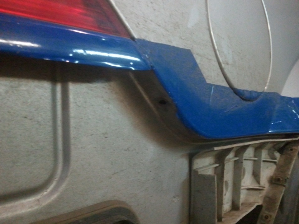

объясни как работает конструкция! не могу понять как что держится) бампер заправляется под фару это не мешает? не упирается?
Там зазор небольшой у фары и пены. А если и лишнее есть то бампером сожмет лишнюю пену и все.

А можно эти проставки просунуть в бампер без снятия?
Дружище не могу понять как работает сия конструкция? какой утеплитель (марка)? опиши детально, плиз…
да в принципе любой плотный утеплитель, хоть пенопласт, хоть любой другой плотный материал который легко можно отформовать по размерам…
вырезается, насаживается на балку (усилитель), а на него бампер одевается.
Теперь бампер не просто висит под фарами, а опирается на этот самый плотный материал.

Привет! Как задний бампер? Не провис ещё? Собираюсь на днях заняться такой же конструкцией…
привет, отлично все… как влитой;))
