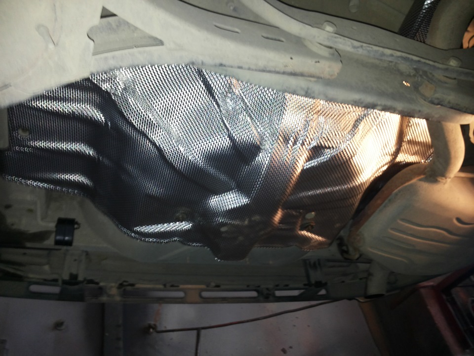

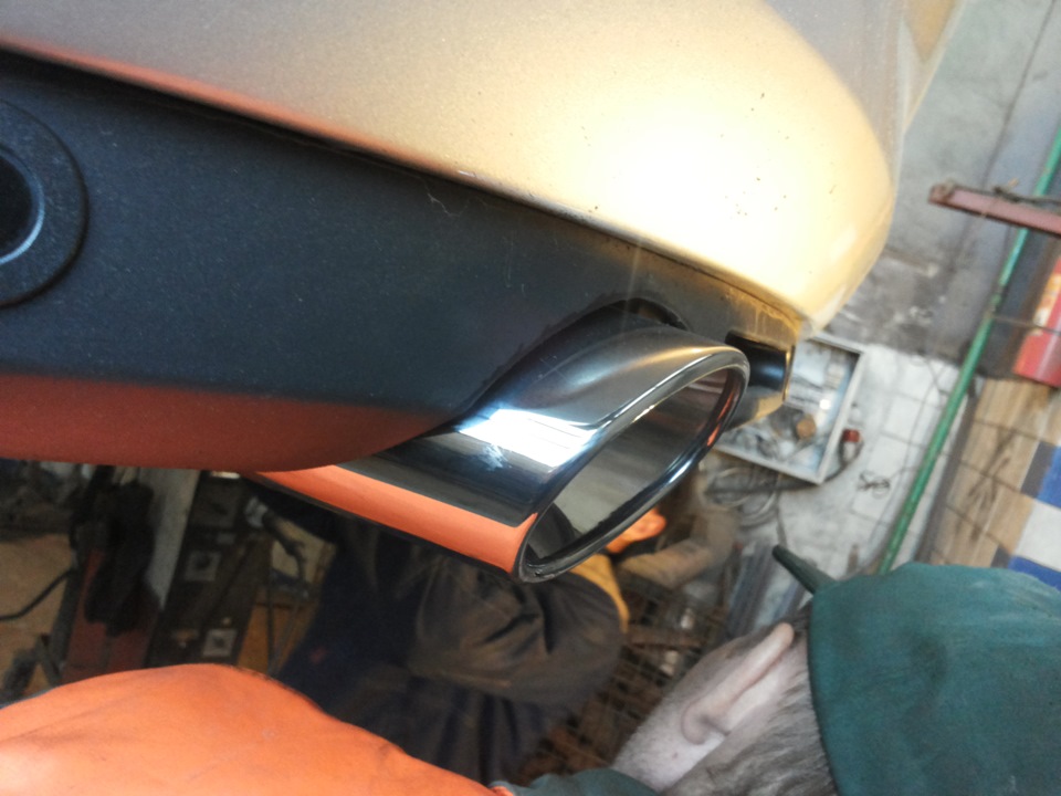

Ну вот сделал, то что давно хотел. Разводка выхлопа. Насадки МГ-рейс.
Спасибо eremin75 за контакт где сделать грамотно и не дорого. Сэкономил много денег. в АТТ просили 10 000 р. а вышло 5000 руб.
вот у этих ребят ВОТ ОНИ

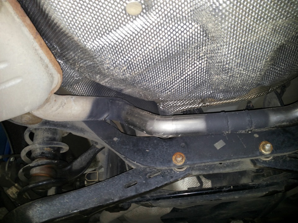

Работа: вырезы в юбке, установка штатной банки и разводка от основного глушителя с установкой оригинальной теплозащиты. Ну и насадки конечно.
Думаю, что с экстерьером закончил:-)))))

Юбку на бампере чем вырезал под насадки?
Ножом, а потом шлифовали
а где и почем урвал термозащиту? "осень" надо)
новую покупал по финис номеру у дилера. она стоит не дорого. и на младшего и на страшего моньку.
есть арт?)
если только тут на фото разглядишь, а так спрашивай от экобуста или 2.3 двигателя.

Привет! Подскажи пожалуйста: зимой выхлоп "парИт" одинаково? Смотрю вварились почти под прямым углом. Хочется равномерно чтоб пар шел, вот думаю так сделать или "Y" варить
У младшего уже игриком варил. С игриком лучше, но и так нормально было.
Я примерно видел смысл. Подскажи для игрика какие материалы? Гнутые трубы? И где брался материал?
трубы 60мм. не гнутся. материалы все исполнителя. игрик варился по месту.
Подскажи пожалуйсто, задняя левая банка у тебя родная, а правая с другой машины?
от мондео экобуста правая.
А насадки сам покупал или у них брал?цена насадок?
Насадки сам покупал в АТТ. У них нет. Насадки ультра дорогие были, но за зиму без точек в отличие от мг рейс. 3500 за штуку.

У младшего ультра а у старшего мг рейс. Мг рейс 3 с чем то стоили за обе. Покупал в кунцево.
Вот я тоже присматрел в Кунцево за 1500 за штуку Мг рейс овальные.
За зиму точками пошли несмотря на уход.
Ну их же можно убрать пастой для хрома?
Не знаю. А вот ультра без вопросов перезимовали.

А сваривали как?от глушителя или от трубы?
Как и в штате от трубы над рычагом.
