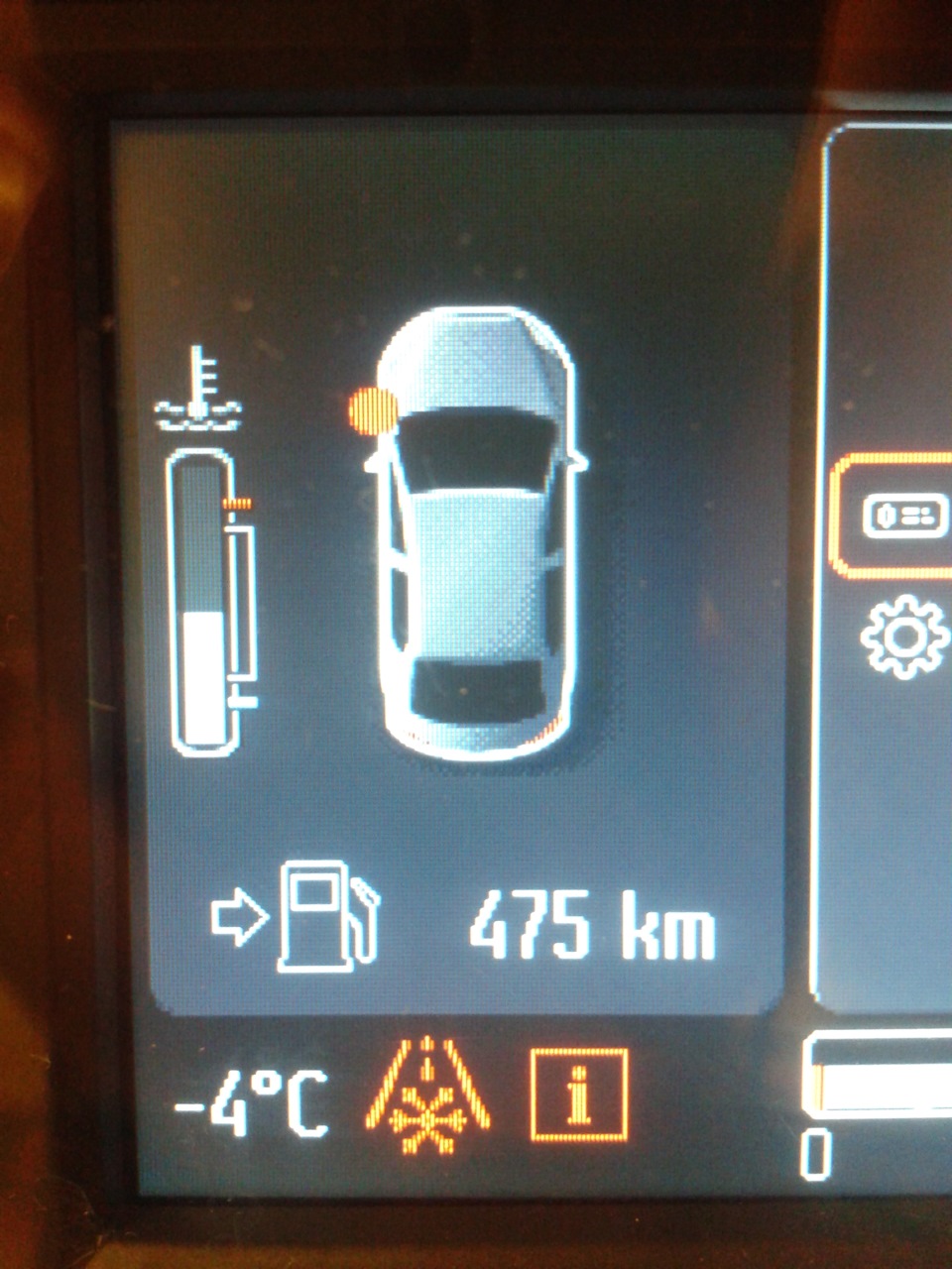

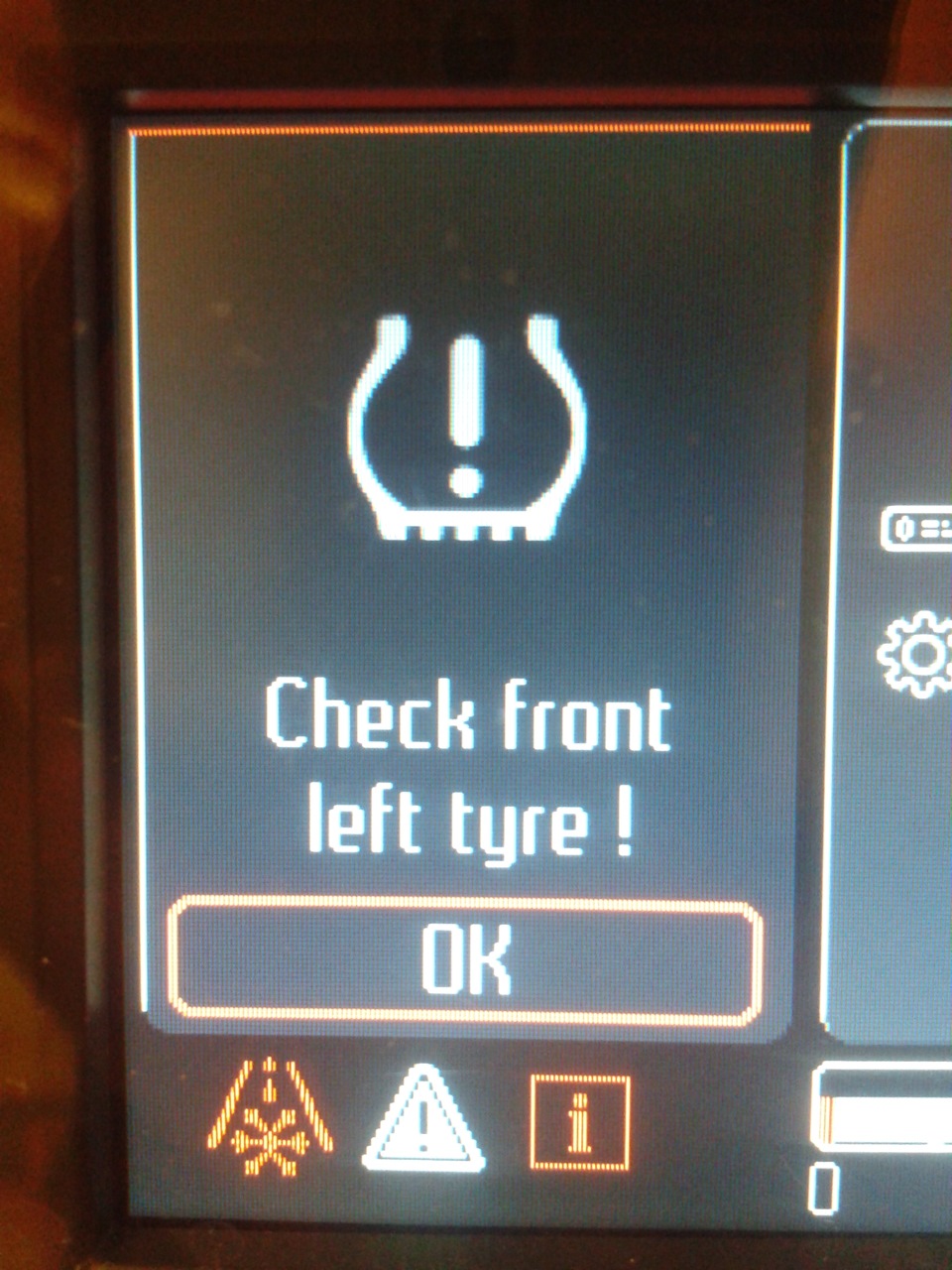

— если систему обнаруживает что колесо спущено, она показывает вот такую картинку,
(кроме того, предупреждения показываются 2х типов)
в случае когда колеса сильно спущено,
еще показывается информационное сообщение
вот общий вид

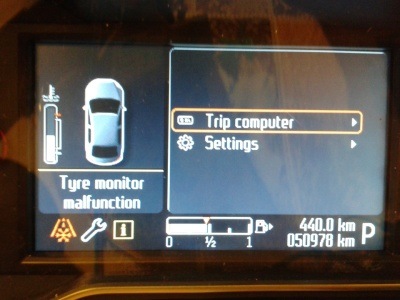

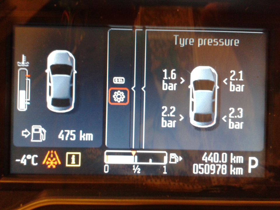

Теперь какие проблемы есть на системе, с просто установленными датчиками давления, как у меня:
1. колеса на дисплее конверса перепутаны местами
2. вылезает сообщение о неисправности прибора контроля давления шин
3. когда спускает колесо — не указывается — какое именно колесо спущено, нужно смотреть в меню конверса показания датчиков.
По первой проблема, я неоднократно интересовался у людей сведущих можно ли поменять порядок колес, на что так и не получил вразумительного ответа.
нучтож =) как говорится хочешь сделать что-то хорошо, сделай это сам =)
данные выходные прошли плодотворно, и проблему 1 я решил,

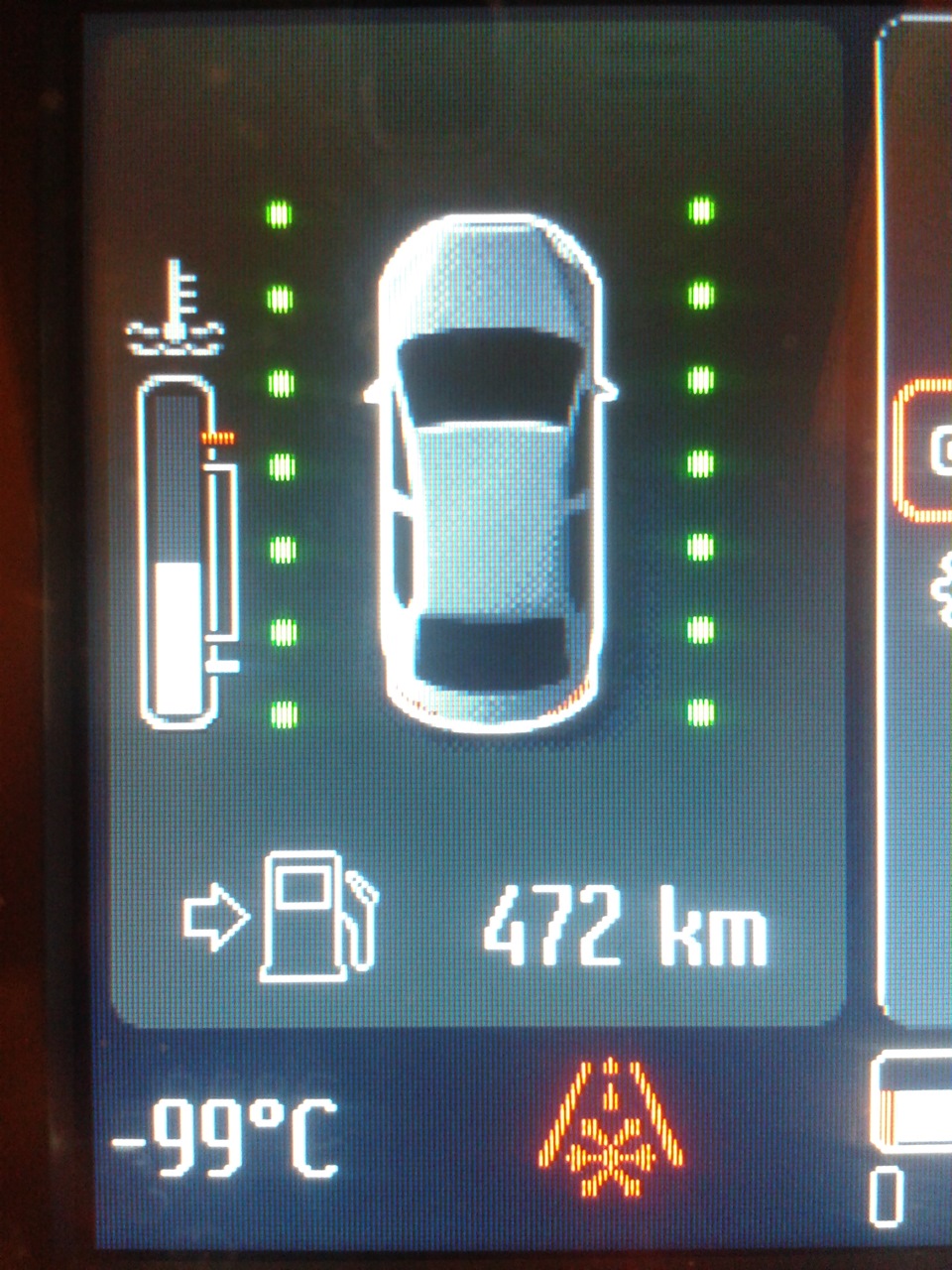

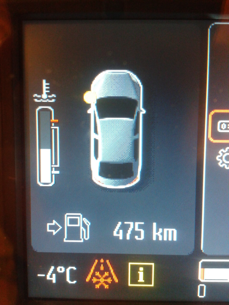

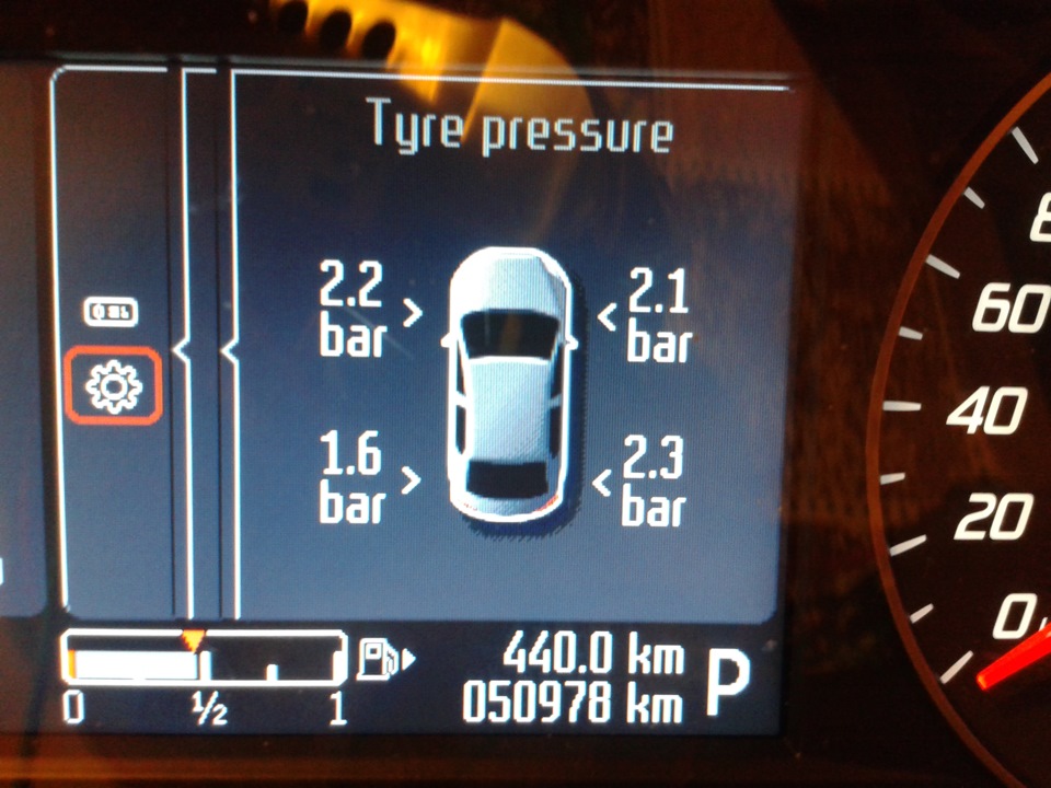

а, именно, теперь я заставил конверс расставлять колеса правильно.
было
вуаля! стало
т.е. чтобы расставить колеса,
нужно соотнести текущий порядок датчиков,
и залить фикс в прошивку конверса,
данную процедуру нужно повторять при смене комплекта колеса,
когда BCM привязывает новые датчики, ну и, скорее всего, при полном сбросе — отключении аккумулятора на 15 мин и более
