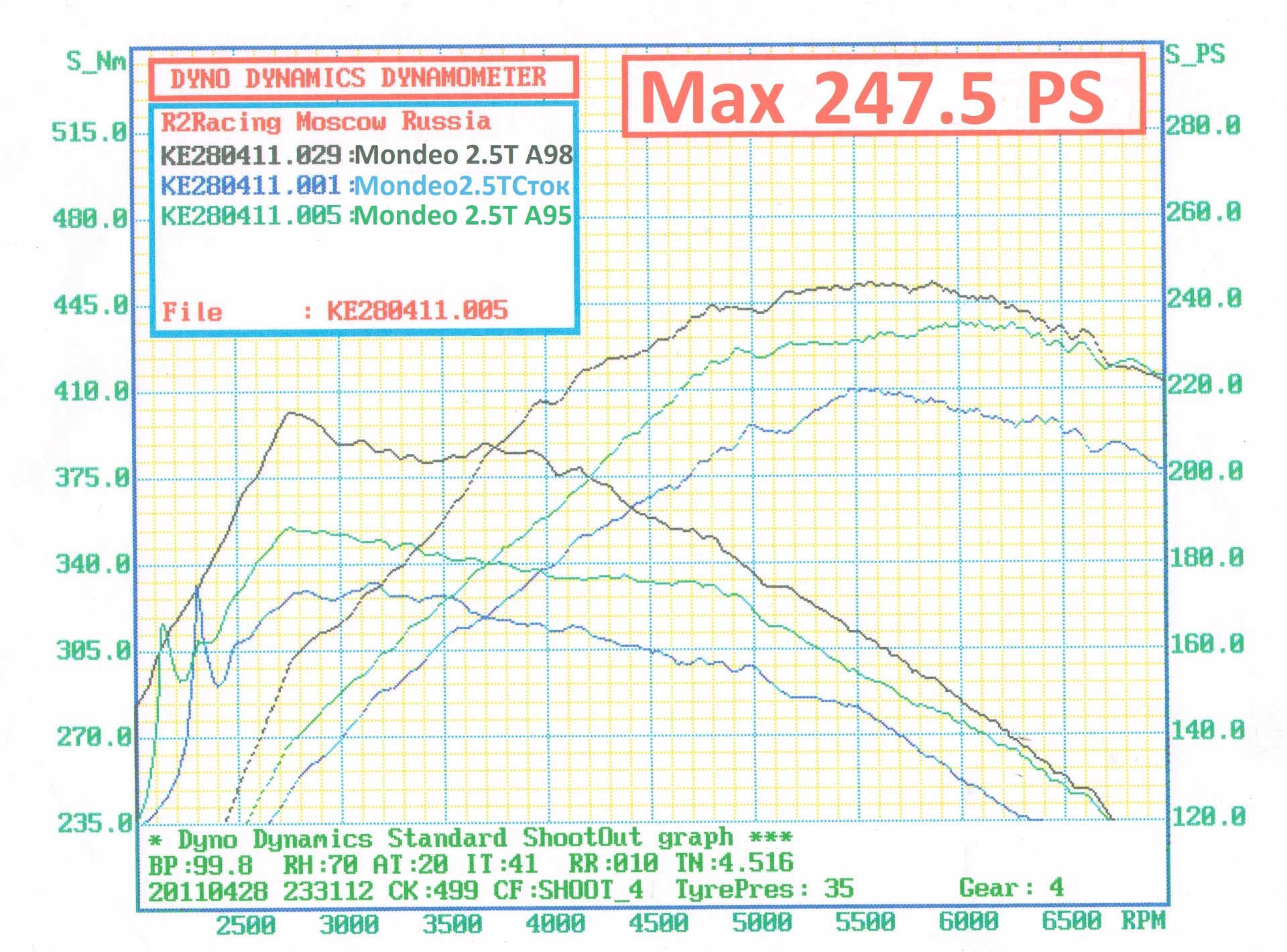

…всё началось в декабре, когда вместе с инженерами B-TUNING ( Юрой и Сашей ) решили заняться написанием программы ( чип-тюнинг ). Для Focus ST программа давно уже существует, думали что она встанет и на Mondeo, но увы… Сначала она не заливалась в блок, прошёл месяц, ребята работали, колдовали, встречаемся, заливаем…БУД перестаёт откликаться и виснет…опять магия на месяц (честно сказать в какой то момент хотелось даже плюнуть на всё). Наконец то у ребят всё получилось (заливать и сливать программу, не вскрывая блок). Встречаемся ещё где то через месяц а точнее 28 апреля, проводим полную диагностику автомобиля и двигателя с замером компрессии -все хорошо и готово к операции на мозги. Едем на стенд (спасибо коллективу R2Racing.ru за предоставление на растерзание динамометрического стенда). Замеры, корректировки, замеры, корректировки появился первый результат…247л.с. 400н.м. Больше момент не стали поднимать, хоть и могли, т.к. выхлопа не хватает, да и на входе воздуха не достаточно, пока оставили так, в ближайшее время удалю катализатор и заменю воздушный фильтр на фильтр нулевого сопротивления в штатное место, и начнём проводить тесты в дорожных условиях…

Это было начало, всё закончилось на 300л.с. 470 н.м.
Дальше поднимать не было смысла, на 19 колесах пробуксовывает на 2 передаче на сухом асфальте.
