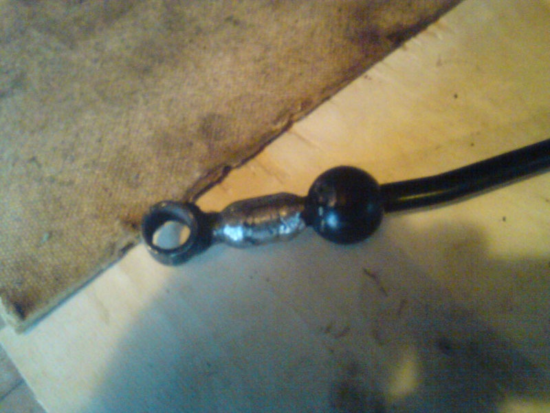

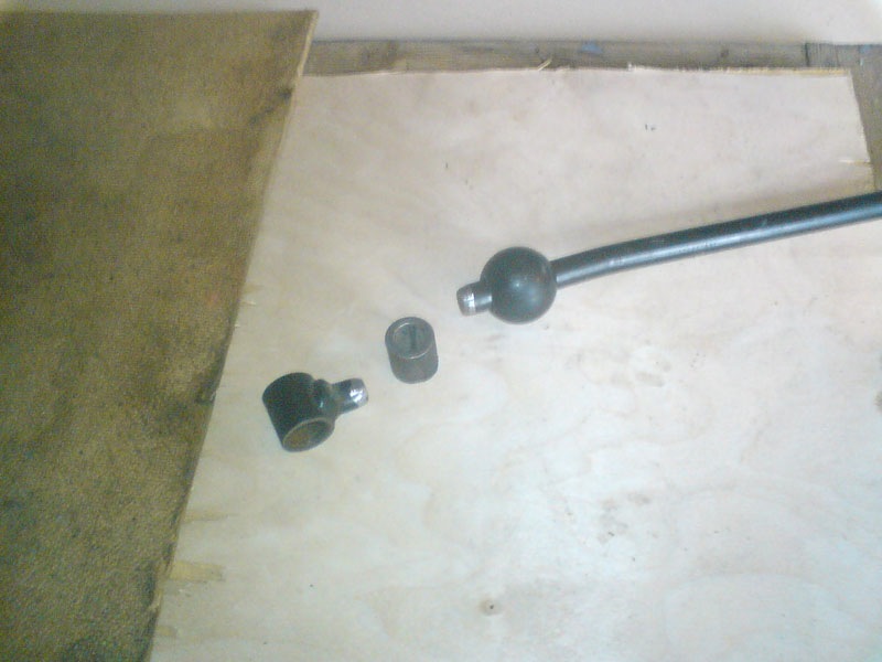

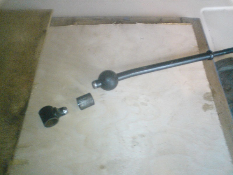

На московском форуме Пробо клуба прочитал вот этот отчетwww.probe-club.ru/forum/index.php/topic, 4174.0.html и себе также решил сделать, ток вместо прутка взял втулку металическую от какогото старого сайлентблока и вот что получилось.
Комментарии 4
В деле ништяяяяк
расскажешь как в деле только мне это не грозит :)))
Работает отлично, уже полтора года катаюсь с ней, ход рычага стал заметно меньше, переключения как на джойстике.
