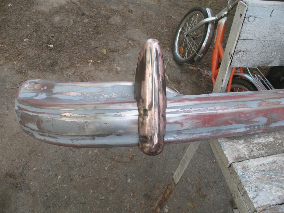

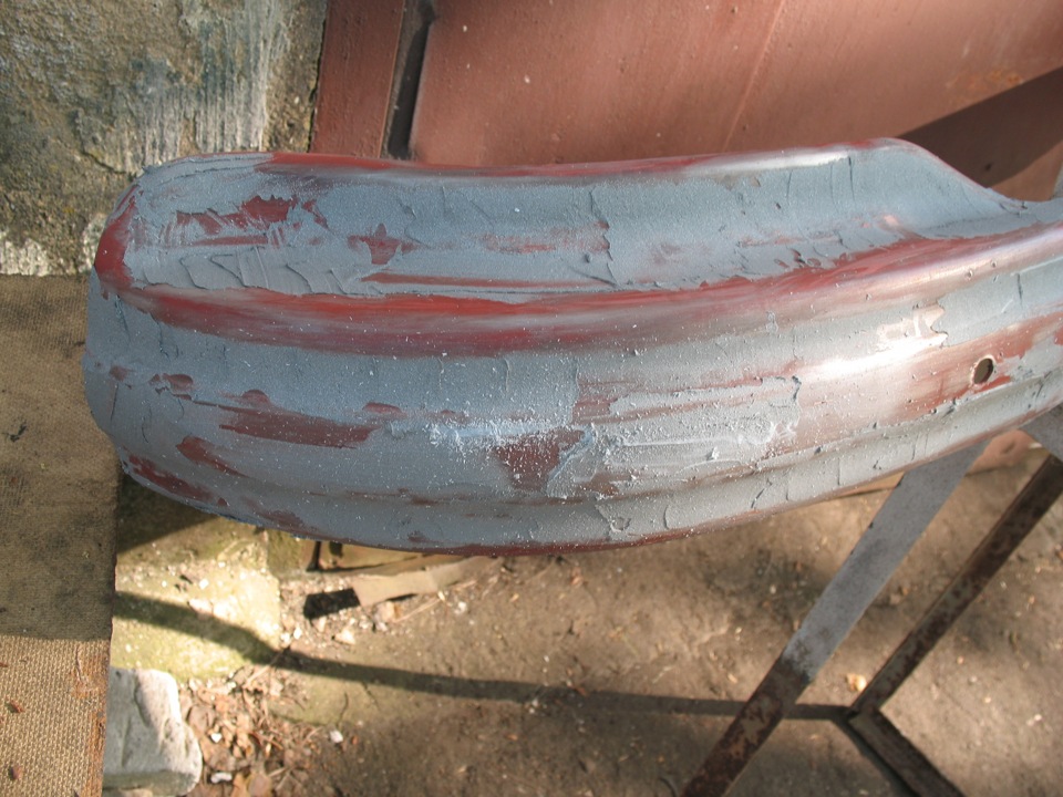

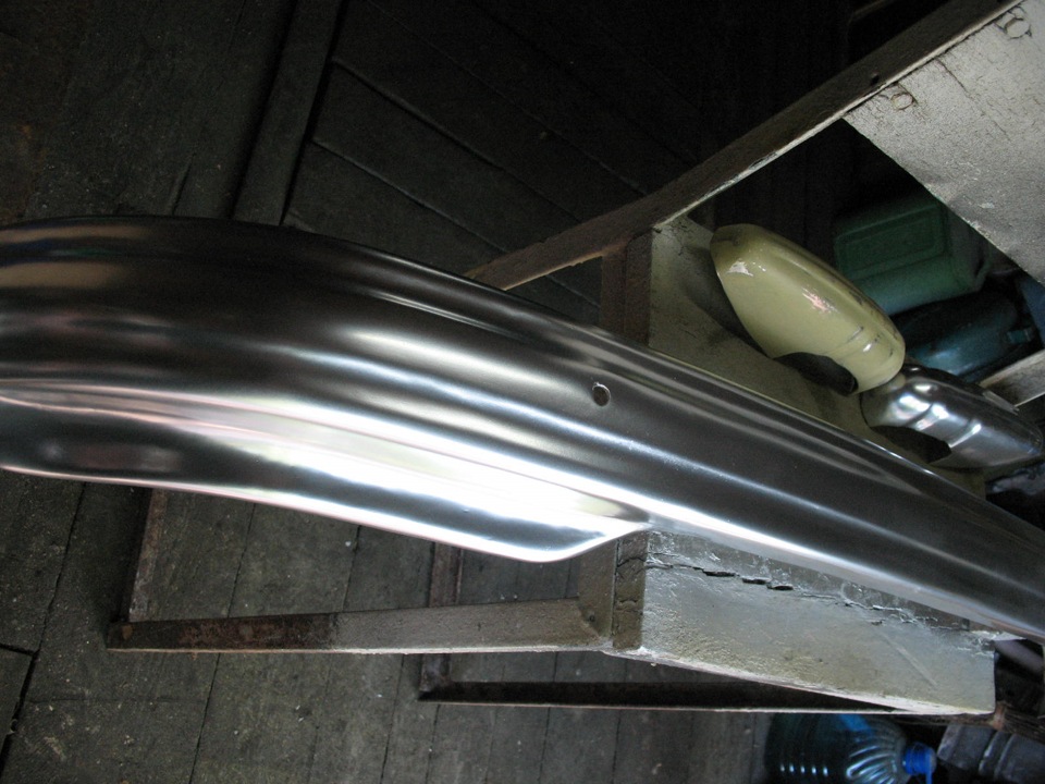

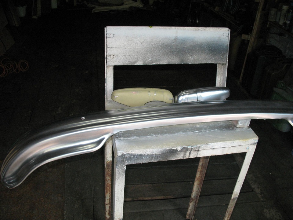

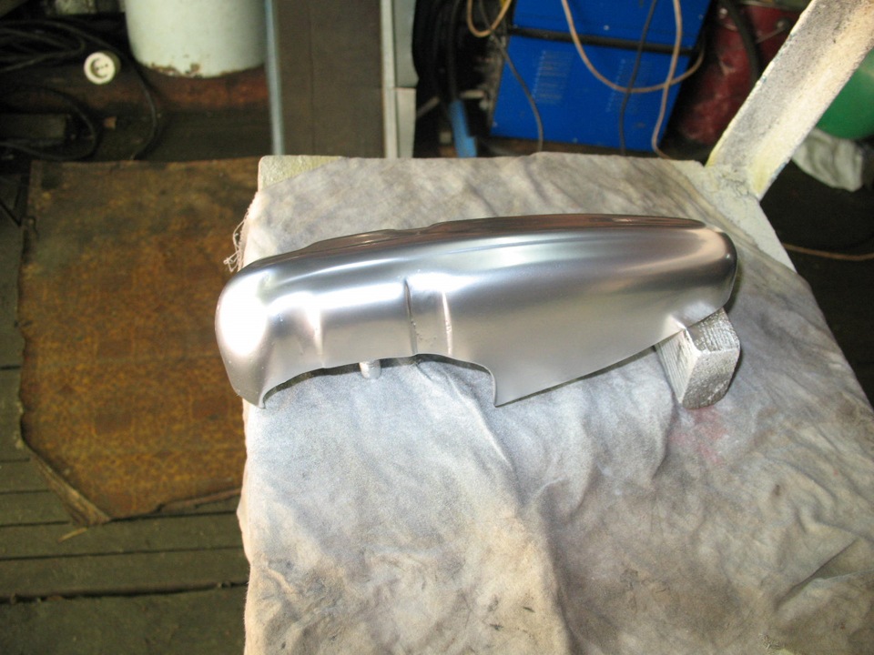

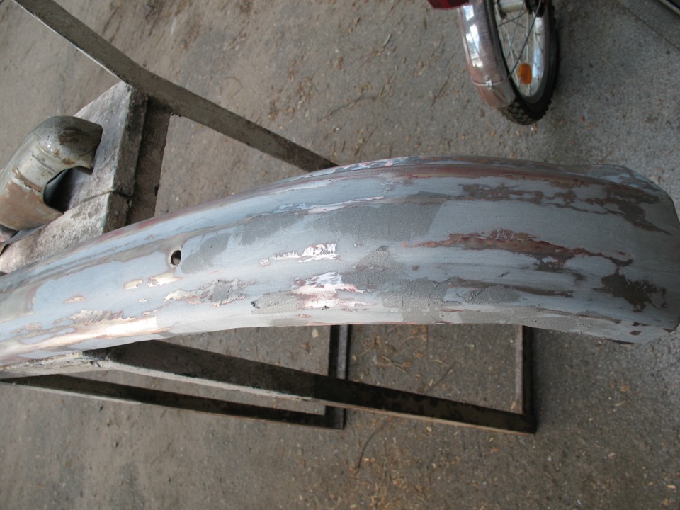

В продолжительном и долгом ремонте как ни странно есть не только минусы но и на оборот. Вот ждал я на пример задний хромированый бампер два года (или три) и не дождался, пришлось доставать старый дырявый, в общем плохой и варить, шпаклевать, тереть, красить

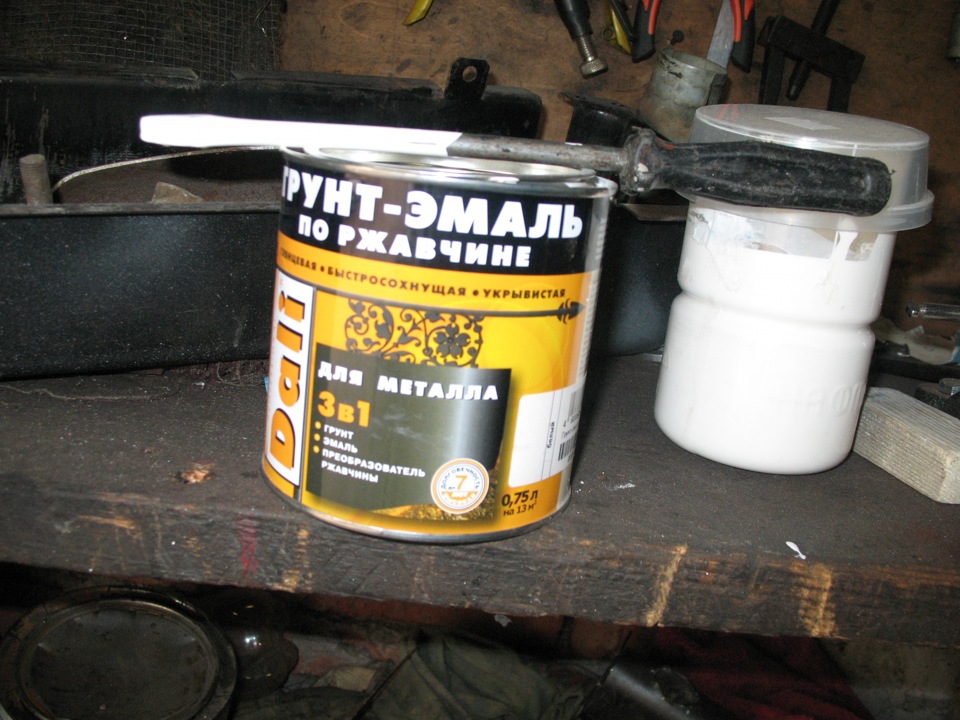

.Интересный эфект даёт российская Грунт-эмаль по ржавчине, но краска на неё уже не ложится и нужно перекрывать специальным грунтом на спирту (или водке).

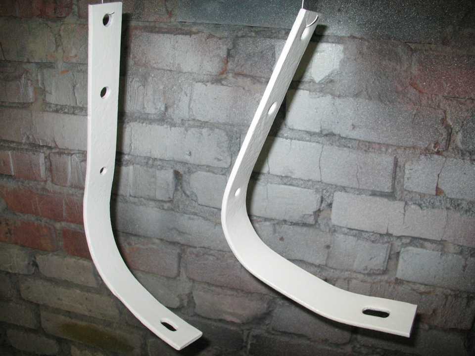

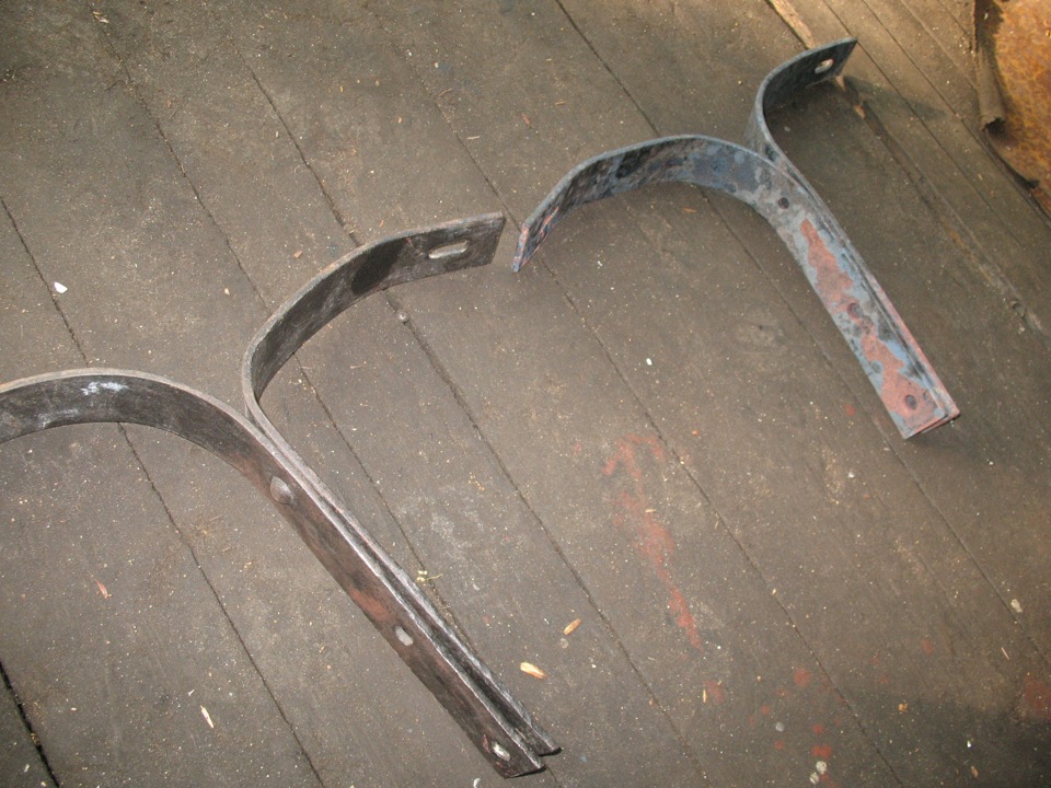

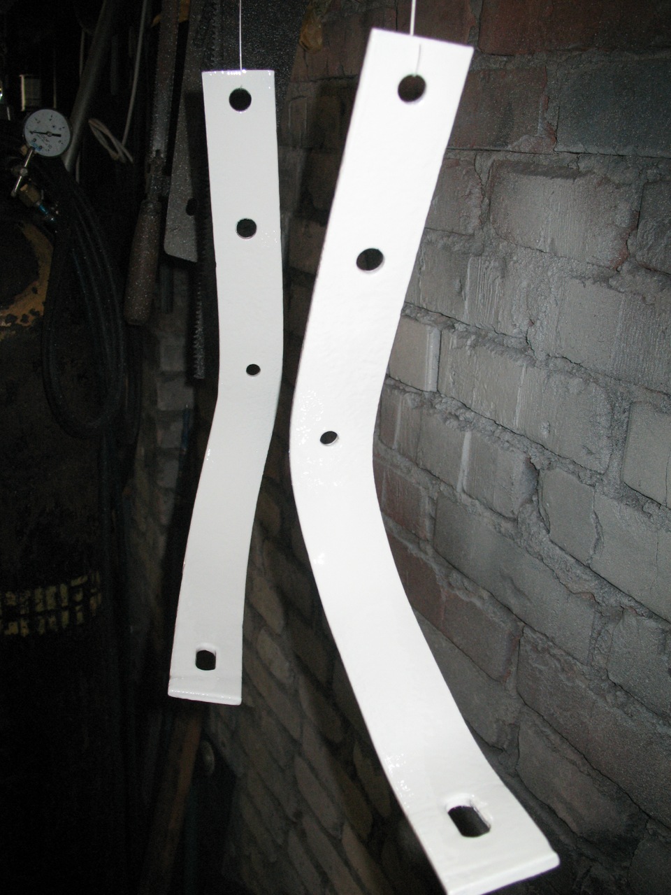

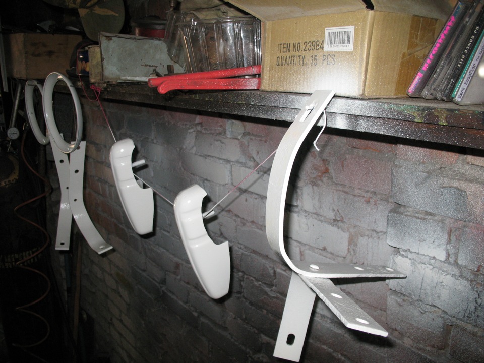

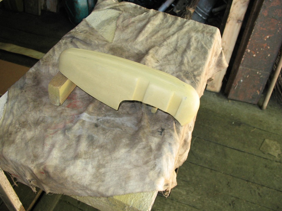

С кронштейнами под передний бампер тоже история. Было два левых и ни как не мог достать правый, уже готов был даже переплатить кому, ведь когда не надо спотыкаешся об это железо ведь вещь не дифицитная, а тут нету ни у кого и всё. И тут приходит мысля отдать на завод, что бы перегнули его на оборот. И в итоге, ап и уменя образовался искомый предмет.

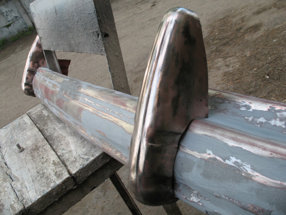

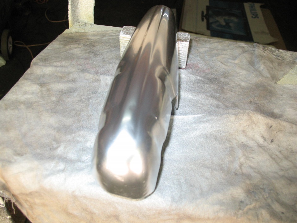

Вот, пшикнул из балона хромовой краской на эмаль и сразу копец им пришёл обоим. Хотя эфект старения напоминает.
В итоге получился вариант, как бы запасной, на случай если не будет нормального хрома.

лаком не покрывал после краски?
Нет. Этот слой уже ни чего не выдерживает на себе, почти не высыхает и долго мажется…
В итоге чем ты ещё покрасил? Или один Грутн-ЭМАЛЬ дал такой результат?
После грунт-эмали, специальный грунт промежуточный на спирту, чтобы не поднимало. Как называется не знаю. Потом балон с краской под хром…

приятненько получилось
а че не плохо смотрится .Может это новый матовый хром
