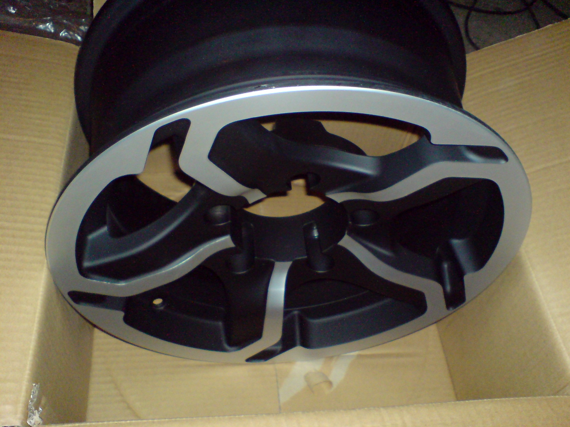

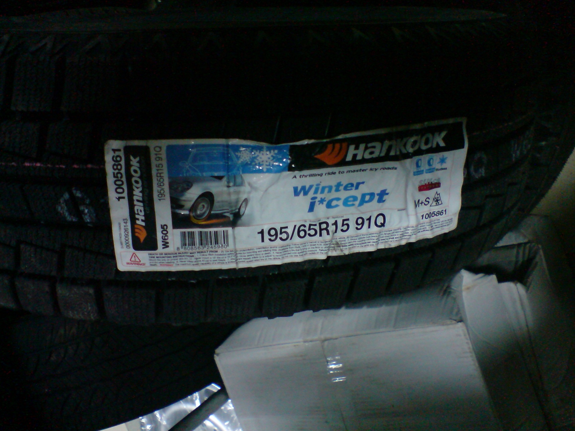

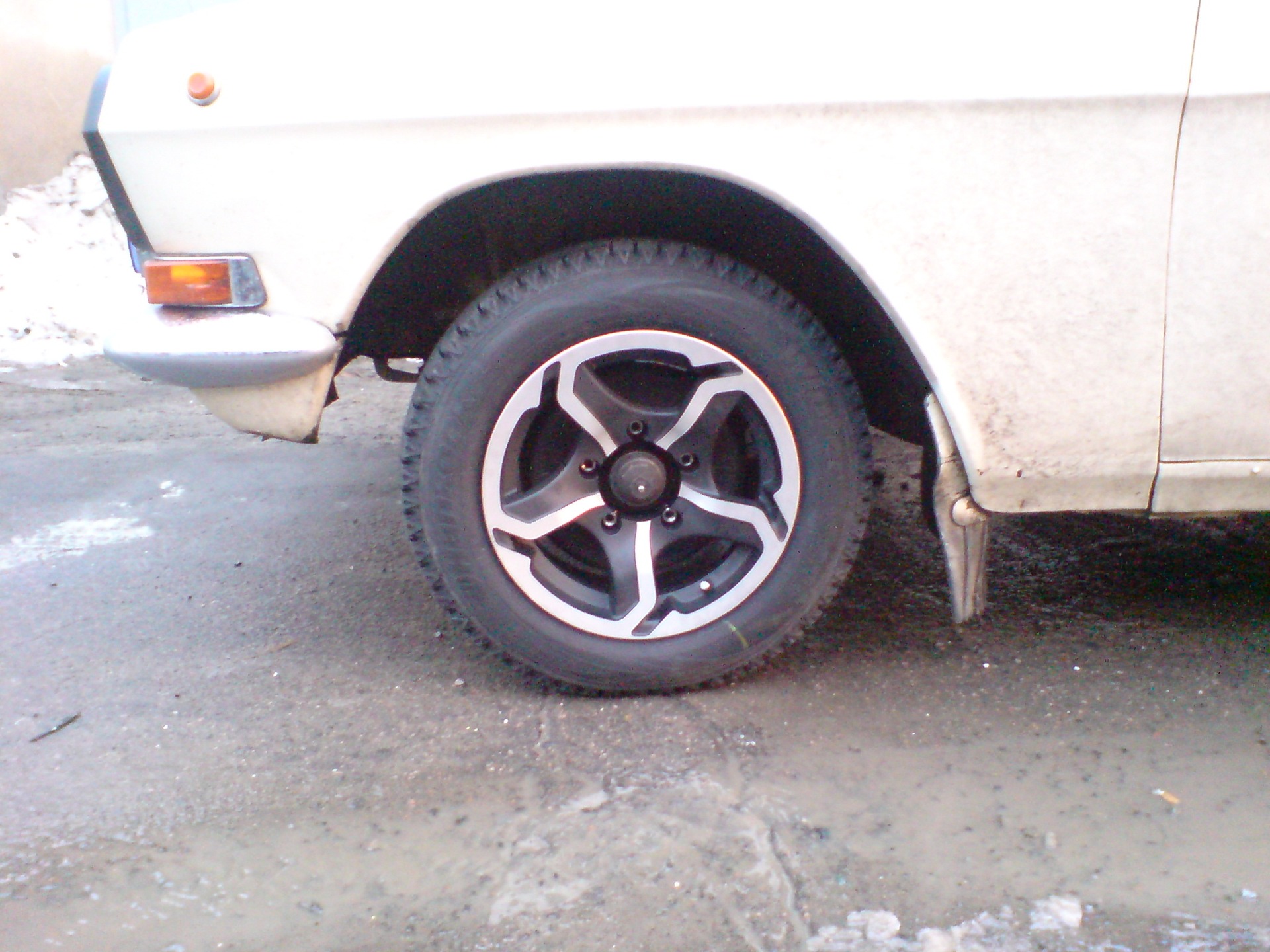

а чё тут говорить… Всвязи с тем что нет НОРМАЛЬНОЙ зимней резины в размерности 205/70/14, было принято решение перейти на 15". Ходил выбирал дооолго и вот нашол таки хороший вариант! купил зимние тапочки… диски тайвань, фрикционная зимняя резина ("липучка") корея! Сочетание очень понравилось! Машина стала собраннее и адекватнее в поведении на сухом и мокром асфальте, покрытый тонкой коркой льда подъём непроблема, спуск — аналогично! по снежной целине ещё непробовал ибо нет подходящей погодки! Даволен как слон! И внешний вид машины изменился в лучшу. сторону

Интересные дисочки. Ни разу таких не видел.
Странно, а я уже видал на Ланосах и даже Лансер Х
ну на такие авто я не обращаю внимания. А вот таких на 5*139.7 точно не видал.
ну знач у меня ЭКСКЛЮЗИФФФФ!))))) Я Рад!
Ну вроде того.
Свой дизайн видел пару раз. Один на Хантере, другой на Соболе.

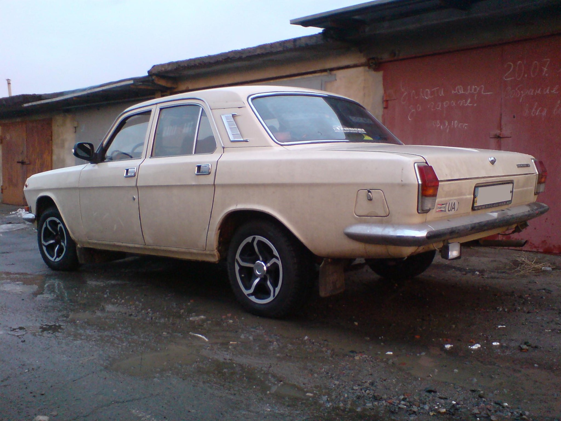

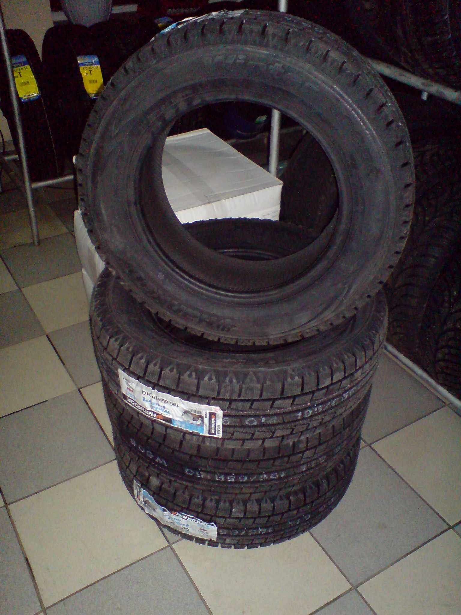

Все классно, но с размером резины ты ошибся. Даже внешне видно что они маленькие.
Тебе надо было брать 205/65! 195/65 маловаты по профилю.
Поздравляю с обновкой! Колеса симпотичные.
Лёш! да со старыми разница неособо большая! 205/70/14 порядка 644мм диаметр, а 196/65/15 637мм! да и внешне неособо разница! а 205/65/15 может на лето возьму!

Вов, 205/70/14 зима ток росава, а я не стронник отечественной резины! опыт есть! мою всесезонку балансировали по 500г грузов нацепили… когда я монтировался. паралельно мужик на 2106 переобувался в зимнюю росаву — тож 500г! а у моих колёс 30г! и поехала машина после переобувки совсем нетак как на старых!

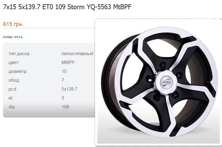

слушай хотел спросить, какие либо т рудности были при установке дисков ?
а то говорят болты нужны и проставки ?
никаких проблем в установке ЭТИХ дисков на 2410 и 31029 НЕТ! всё родное. гайки из комплекта дисков, ибо вылет у них 0, а у родных 6, а вот другой вылет более 0 нестанет!
а вот на 24 даже эти дики без проставок нестанут, там другая ступица, нужен минусовой вылет диска
ясно.спасибо за ответ.у меня 31029, надеюсь пойдут без проблем)
смотри, там на 1м фото все параметры есть! :)

Что-то диски совсем ни как…
сами по себе они подходят волге, но надо поработать над экстерьером.
Андрюх, на вкус и цвет… сам знаешь)))
не, не знаю)

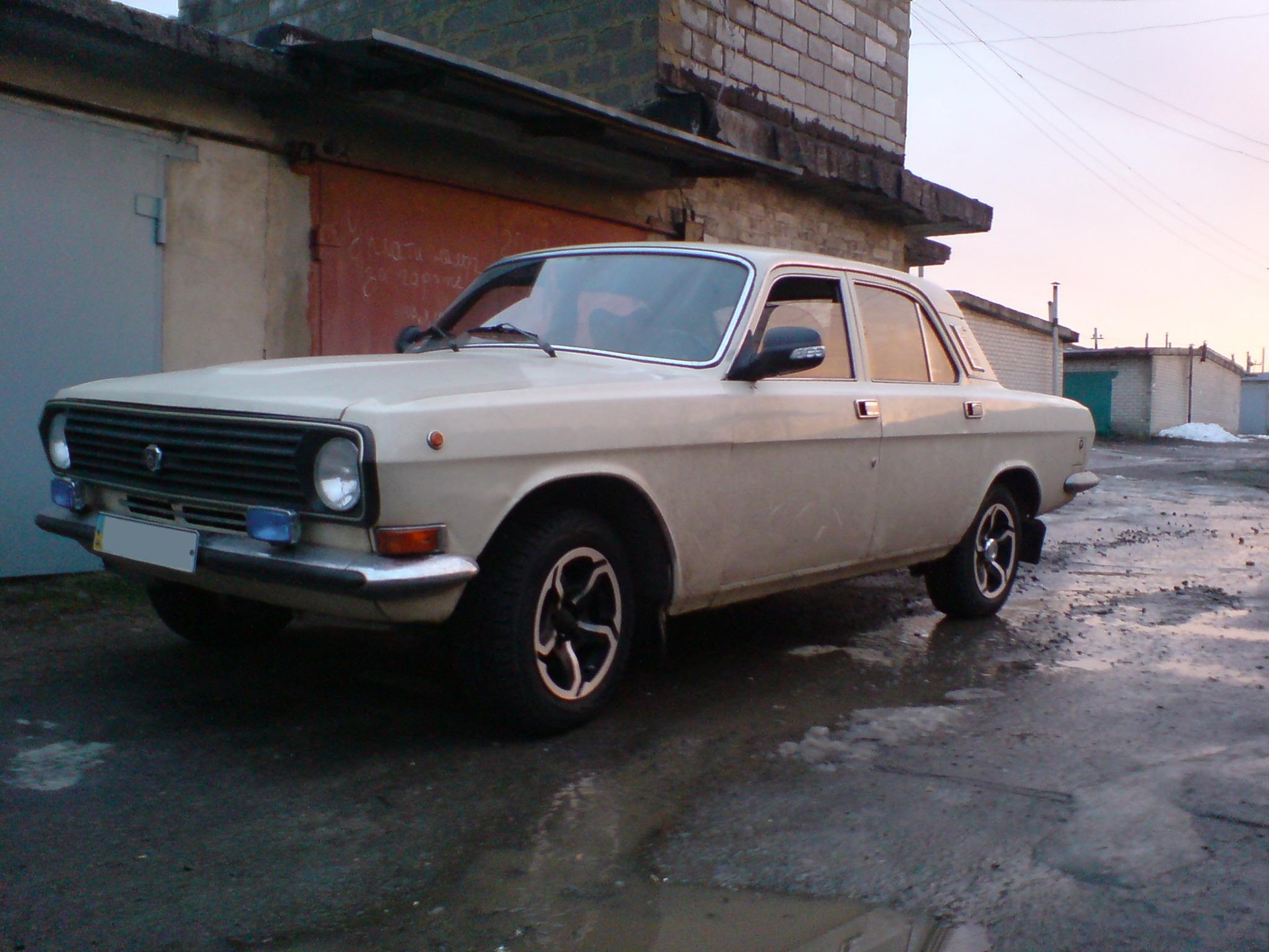

А где фотки на машине?
Добавил фотки, Саш!

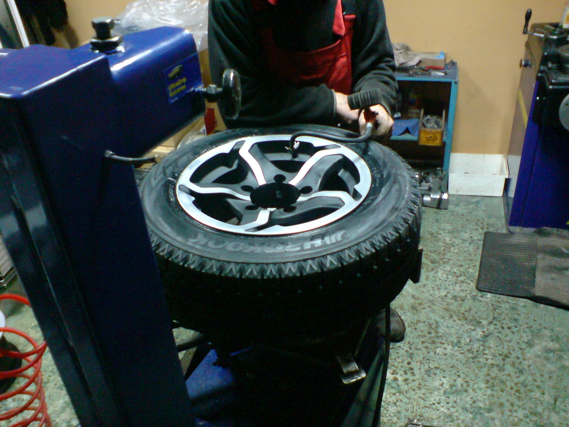

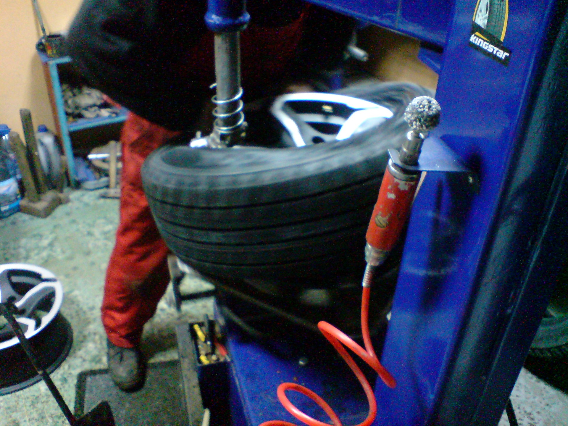

ЗдОрово! Что мастер сказал про диски? Дисбаланс сильный?
по 20-30 граммм колесо, на родной у меня реально по полкило)))

Молодец, Ярик, классные, давай фотку как они на машине смотреться будут)))
обновил фотки

Добавил фотки на машине!
