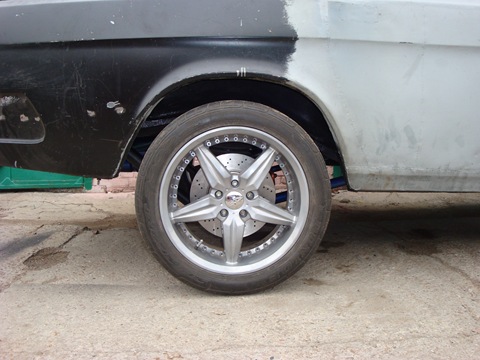

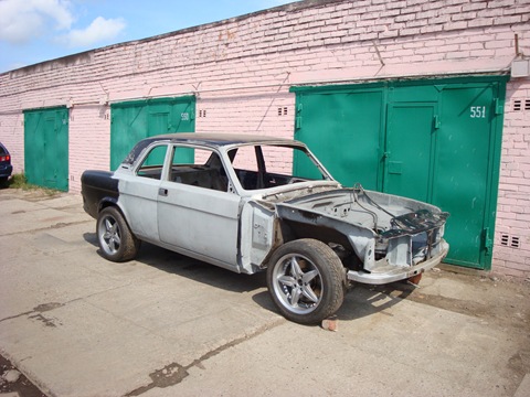

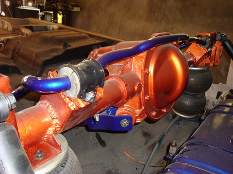

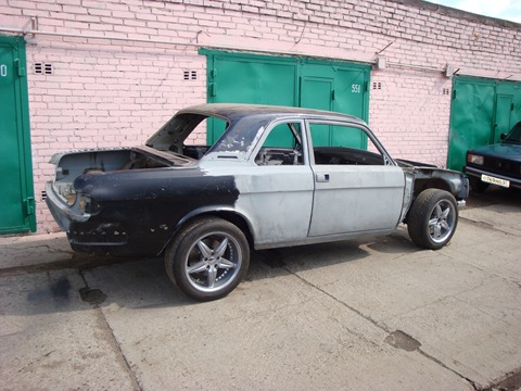

Задняя подвеска полностью закончена, все собрано окончательно! Машина поставлена на колеса с проставками, вылет колес увеличился примерно на 4-5 см. Колея перед и зад полностью совпадают!

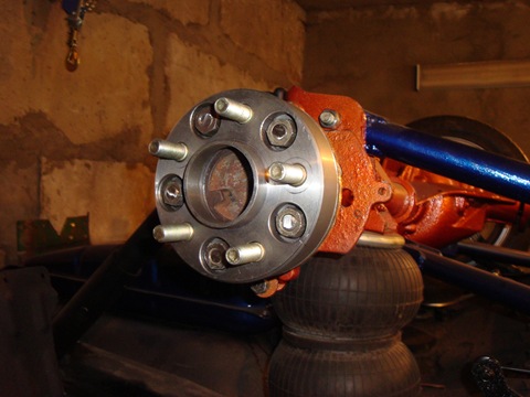

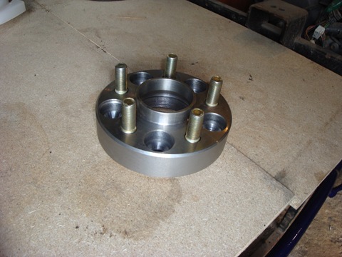

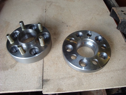

Колесные проставки делались у токаря, цена 3500руб 1шт.

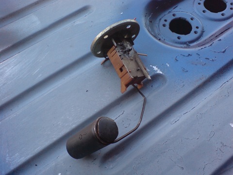

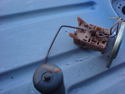

Между делом в бензобак был внедрен датчик топлива от лексуса.

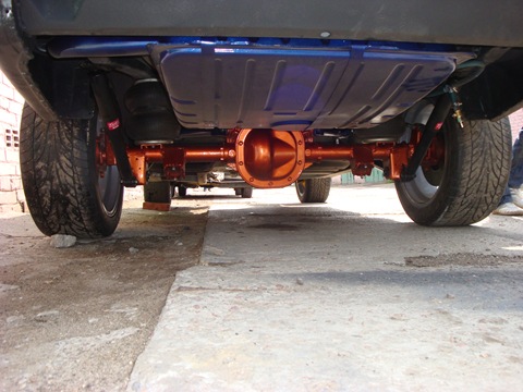

добрый день. какие использовали сайлентблоки на мосту
круто покрасили) цвета просто шик
Зачетная постройка с мостом!
можеш фоток подкинуть как именно стоит и прикреплен к кузову какими амортами и тягами, хочу себе подобное замутить
не могу, т.к. проект пока заморожен на долго! доступа для фото на склад, где стоит проект нету!
Каябы сзади стоят? Думаю, что когда прокатишься не понравятся… Они реально мягкие! Подумай сделать амо из стоек и прокачать!
Это каябы от газели, полагаю что расчитанны на вес газели, так что для Волги будет думаю норм. но поживем увидем!

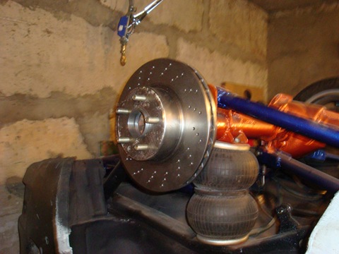

А у меня такой вопрос, как проставки прикручиваются к полу оси это понятно, а как шпильки к которым прикручиваешь непосредственно колесный диск закреплены, непонятно=(
В смысле как? Так же как и в обычной полуоси, запресованы.
Спасибо)
А можете подсказать размеры отверстия и размер шпильки, и еще у вас чертежей не завалялось?
Чертежей уже нет. Размер я снимал с самой шпильки, благо они продаются в магазинах.
Спасибо=)
1) подскажи цвет в который мост выкрасил.
2) какой ход пневмо падушек, задняя часть упадет на пол или?..
Ход пневмоподушек 20см.
Цвет не помню! Посмотри раскладку цветов Мобихел. Помоему опатия!
Стаб внушительный. От чего он?
Не знаю, просто купил на разборке японцев понравившийся стаб. Выбрал так сказать из наверно штук ста.

вопрос по поводу тяги Панара отпал))спасибо твоим фоткам.
Да всегда пожалуйста!
З.Ы. Хотя я уже ответил по тяге панера в коментариях к авто.

Супер)))) а мост от кого?
От Форд Мустанга.

1). Мост от мустанга я нашел на форуме МУСТАНГОВОДОВ в Москве. б/у 25тыс рублей.
2). Диски от мерины прикручиваются к ступице через проставку, суппорт прикручивается в стандартным волговским ухам с рассверливанием отверстий.
3). Пневмо подушки фирмы контитех (Континенталь) на их сайте есть онлайн каталог с размерами на английском языке, заказывал понравившуюся подушку через контору в Москве. цена 6000руб одна подушка. Компрессор отдельно можно купить на сайте www.airdrive.ru/. Рессиверы и клапана там же!
4). На фото ходовая без суппортов т.к. машина еще в постройке (мозно запачкать). Колеса 18 дюйма, суппорта встают без проблем!
суппорта у кайена и туарега как я понимаю одинаковые (кроме турбо С)? На туарег минимальные диски — 16", вопрос: на эти суппорта налезут 16" диски с вылетом 38? Оч. не хочется 17-е диски, но с тормозилками твоя идея на сегодня наверное лучшая по соотношению цена/качество!
Суппорта то одинаковые, а вот диски разные, есть 330мм и 345мм помоему.

1-где взять мост от мустанга?и цена?и каков он по отношению передаточного числа, на много быстроходнее чем например вольво?ну а что он крепче это все знают!)))
2-спереди суппорта с дисками от мерина прикручиваются на родную волговскую ступицу?т.е.лапки куда прикручивается всё это тож волговские?
3-какой фирмы пневма подушки?и компрессор к ним с ними в комплекте? Цена?и как их надо покупать если надо будет на волгу?!по каким показателям? ну сирийный номер и т.п.
4-на фото видно что ходовая без суппортов, это из за того что нет ещё 18-ых колёс?

По-моему вылет как раз таки уменьшился.

а в собранном виде она пониже будет? Стойки уже стоят аммортизационные?
аммо стоят, щас она высоко стоит, почти на максимуме, т.к. арки не дают опустить, вскоре арки увеличю (раздую) и тогда будет все ок!
Ну это другое дело)

А проставки из какоог металла? Чего то уж больно дорогавато, з аодну три с половиной куска, уже можно наверно арогинальные приобрести от поршака:-)
сталь 20. Почему дороговато, деталь под заказ изготавливалась!
Не знаю я за H&R простваки алюминивые платил две штуки, првадо Б/У
Супер! А двери стандартные будут? Удлинять не будешь?
На фотох (да и в ранних записях бортового журнала) видно что двери самодельные, увеличенные!
