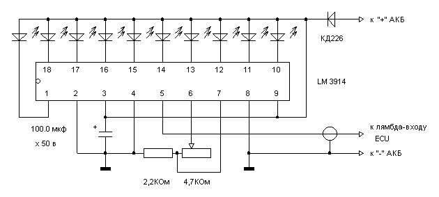

Короче говоря, я взялся за безнадежное предприятие — самостоятельную пайку вот этой схемы
взята с www.ecu.ru/diagnostics/full/di/lambda/

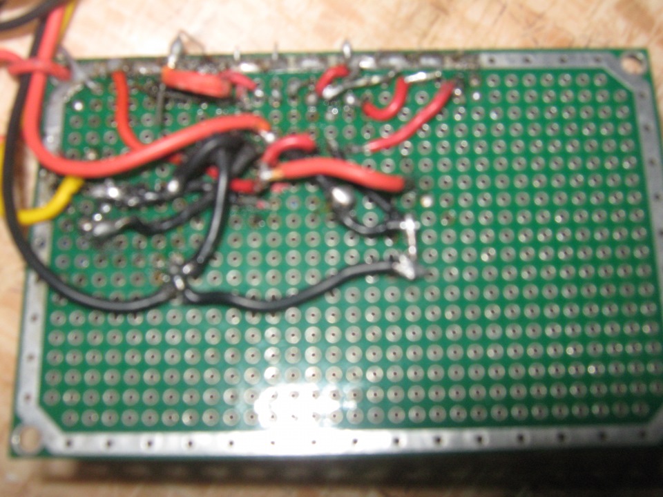

Закупил детальки, макетную платку (на все где-то в районе трехсот руб). И, основательно замучив всех вопросами, стал паять. Далось нелегко (в последний раз какие-то резисторы лет 27-28 назад паял), но далось.

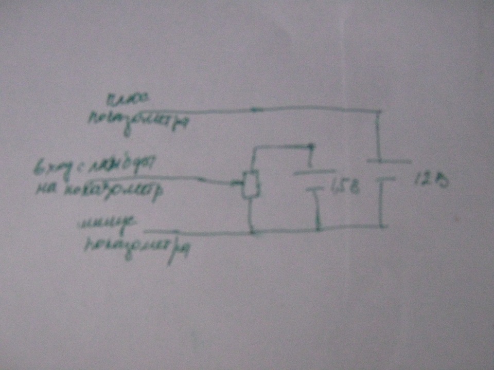

Схему можно проверить без установки на машину и даже без лямбды! Но для этого нужно спаять еще одну схемку

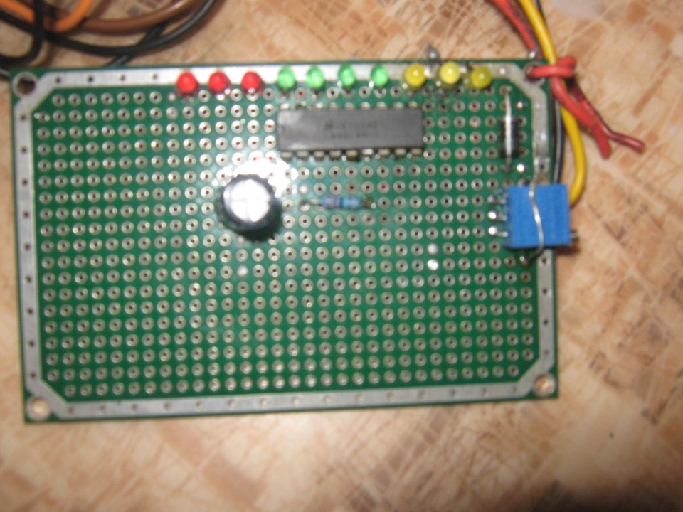

Мне друг задарил пару лямбд условно рабочих. Вот что получилось
На лямбду пускаю газ из зажигалки.
Слева направо. Свечение одного-двух-трех светодиодов означает бедную смесь. Горение всех светодиодов — богатую. Горение половины означает стехиометрическую смесь.

Список деталей на плате:
Светодиоды любые — 10 шт
Диод КД226 — 1 шт
Микросхема LM 3914 — 1 шт
Конденсатор 1мкф на 50 в -1 шт
Резистор 2,2 кОм — 1 шт
Резистор переменный 4,7 кОм — 1 шт.
Для установки в радиомагазине надо купить еще один резистор на 1 мОм.

Даже не знаю. На самом деле все равно от какой. Главное, что не широкополосную. К той другой показометр нужен.
подскажи пожалуйста от какой машины лямбду брал?
Напиши, чей, пожалуйста, список всех деталек!
Светодиоды какие?
4,7 кОм — это переменник штоль? Не вижу…
Синенькая хрень — это что?
Синенькая хрень — это переменный резистор на 4,7 кОм. Его еще подстроечным называют.
Список деталей поместил в конец записи.
Спасибо большое. Ну а светодиоды-то, они скольки вольтовые? Трёх?
Да не парься) Можешь трех-, можешь двухрублевые брать))) А сколько та вольт — хз. Любые.
Лямбду новую брал? Это она с подключенным подогревом работает?
Неа, лямбда бэушная. Да с подогревом так.

Долго собирал её? жаль видео сейчас не могу посмотреть
Два вечера без навыков. Дольше детали собирал.
здорово, однако! полезная штукенция для экспериментов с курбулятором) лямба чей? или под эту схемку любой можно?
Они все одинаковые. Есть только широкополосные и узкополосные. Эта схемка под узкополосную.
СПАСИБО) будем знать
Хотя… я видел какие-то одновыводные, трехвыводные. Короче, нужна узкополосная с 4-мя проводами.
