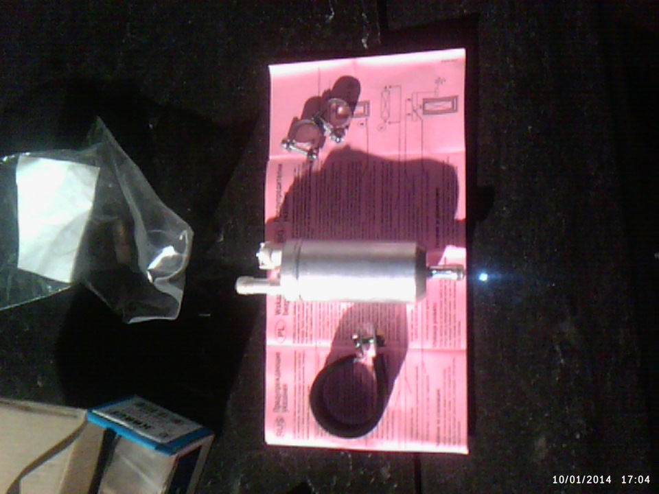

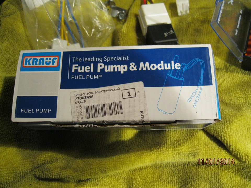

На следующий день поехал на рынок за запчастями ( сразу оговорюсь что слышал про установку электро бензонасоса ) прошёл по по запчастям на наш авто пром были только для инжекторных движков насосы.

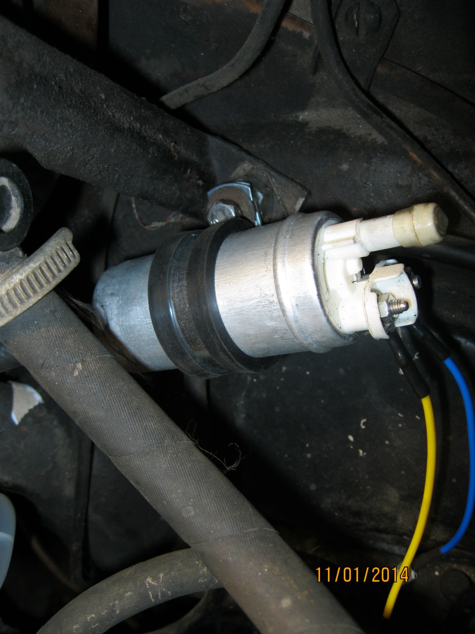

Тут мне посоветовали зайти в павильон для инок и я зашёл ( говорю мол так и так нид насос от электрический на карб мотор ) предложили китайский бензонасос на старый карбовый Opel kadet давление у него маленькое от 0.1 до 0.5 бар в общем я его взял.

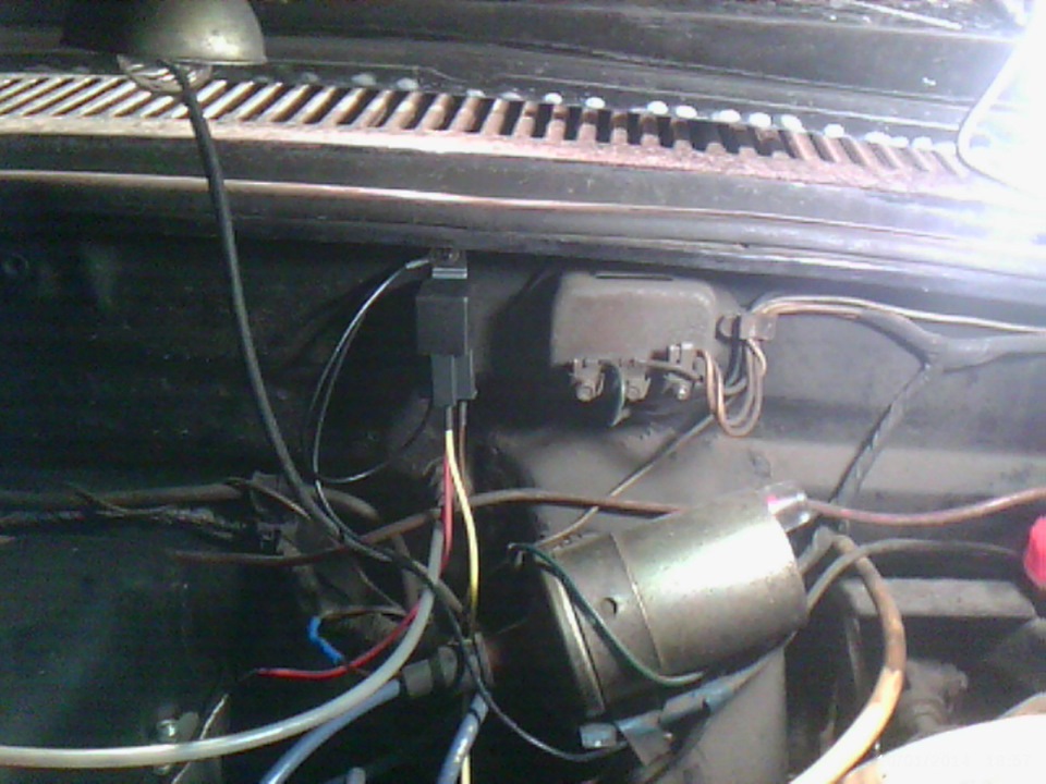

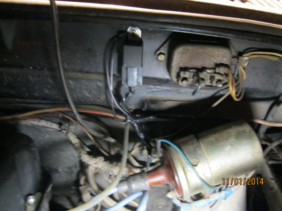

Подключил через реле так чтобы он включался только при переходе с газа на бензин.

этот бензонасос же 0,8 бар выдает, не многовато? я — коомментатор с ютуба недавний :)
Понятно ))) нет вроде не многовато он ращитан на карб и обратка помогает если что
обратка же от карбюратора идет, если я не ошибаюсь? или ошибаюсь?
да всё что лишнее назад в бак

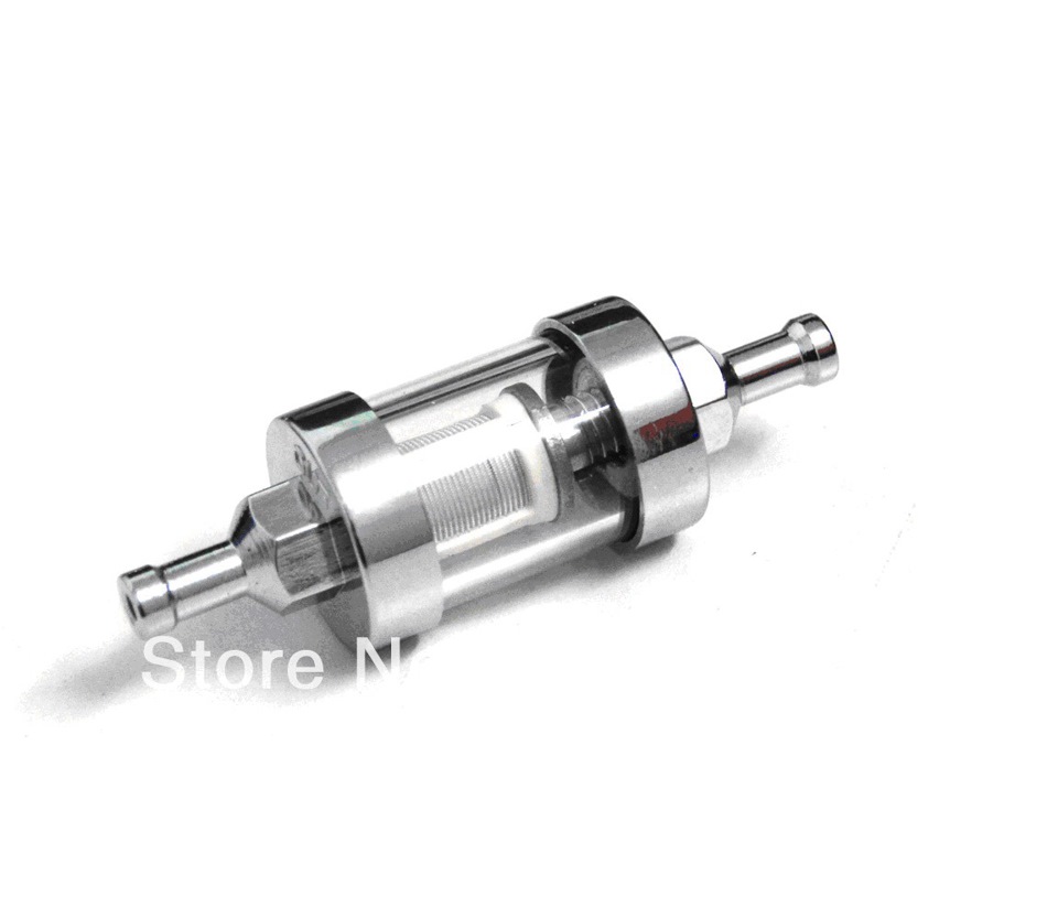

поделись ссылкой на фильтра.
Вот но я со скидкой брал ))) ru.aliexpress.com/item/Hi…motorcycle/732940452.html
спасибо. закажу.
говорят что нужно в бензошлангу по типу жиклера ставить, а то из за давления, может иглу в карбюраторе выдавливать.
Ох как я е*усь с этими ШААЗ, Пекар …
от этого не выдавит он для карбюратораторного мотора у него давление 0.1 бар против инжокторного 6.0 бар кажетса ( но у меня стоит ещо и обратка насос подключен в паре с клапаном подачи который открывает и закрывает подачу бензина при переходе на газ или бензин )
Еще ставят от запорожца с печки, там как раз низкого давления как надо)
нет не пойдёт он у соседа по гаражу запорожец я пробовал
Почему не подошел?
двигатель работает только на холостых оборотах при наборе более 1800 оборотов глохнет так как насос не справляется с подачей достаточного количества топлива
Фильтр грубой очистки поставь для полного комплекта. Например TSN .И обратный клапан не помешает…
Фильтр грубой очистки у меня штатный в баке стоит как и у всех если его только сами не снимают клапан в насосе стоит и если все соединения герметичны то топливо обратно в бак не уходит а так да фильтра топливные с обратным клапаном заказаны через инет
