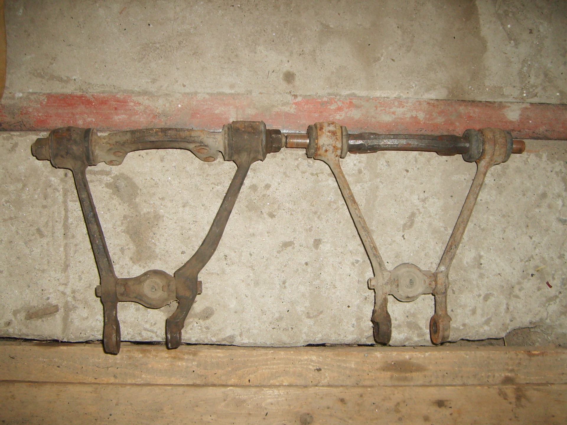

Как я уже писал у меня установлена подвеска с газ 3102 с дисковыми тормозами, точнее менялись только поворотные кулаки и верхние рычаги+ суппорта и тормозные диски. Теперь появилось желание поставить поворотные кулаки с 3110, чтобы получить разболтовку 5х108 и более эффективные тормоза с 3110, вопрос в том нужно ли будет менять рычаги или нет?

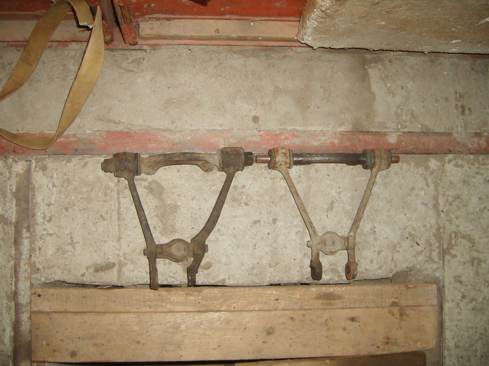

Специально для gav-vad ниже сравнение верхних рычагов подвесок 31029 с барабанными тормозами и старой 3102 с дисковыми!
Слева верхний рычаг 3102(как и на 3110), справа 31029.

верхний рычаг и поворотный кулак нужно менять

Какая у тебя щас разболтовка, какие диски?
Рычиги менять не нужно, они одинаковые.
Если у тебя щас не 5/108, то нужно будет менять задний мост.
Разболтовка старого образца, не 5х108, диски заводские, штамповка!
