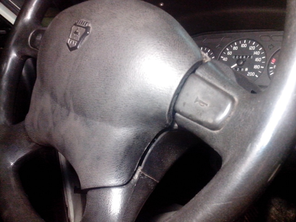

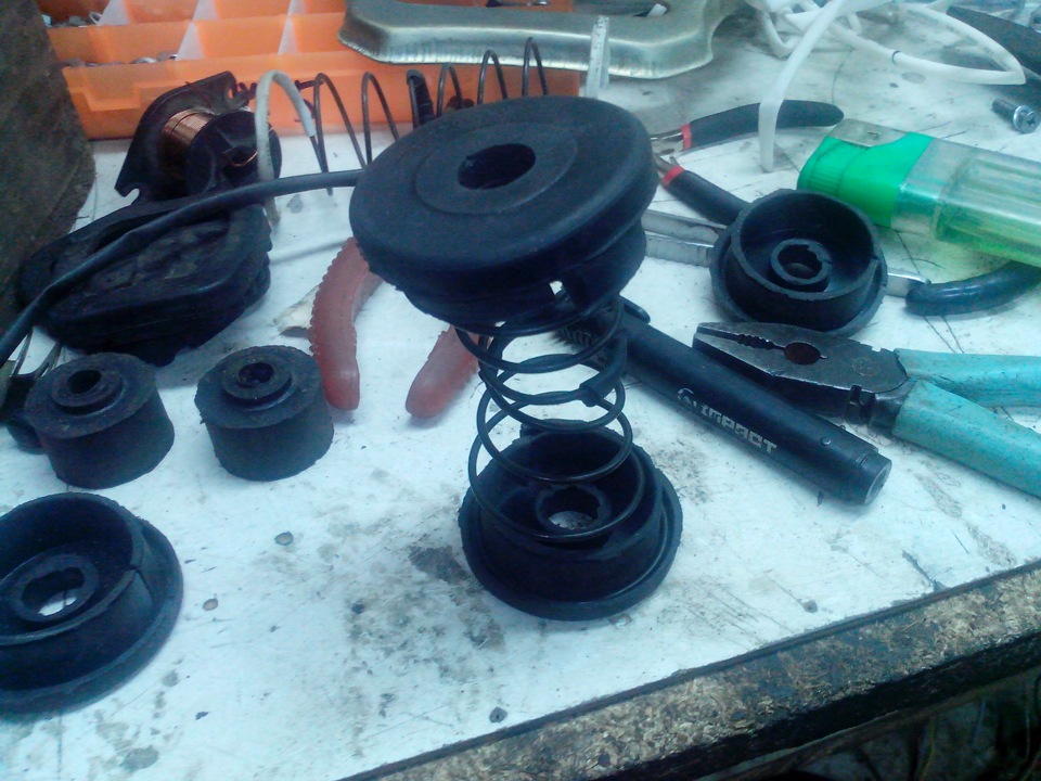

Надоели дубеющие и плохо нажимающиеся кнопки сигнала. На Аллгазе прочитал, что модернизируют руль. Прочитано, обдумано, найдено время и сделано.

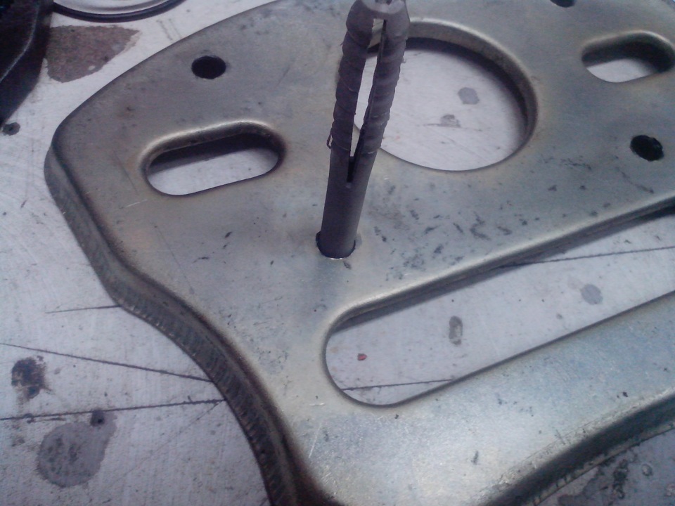

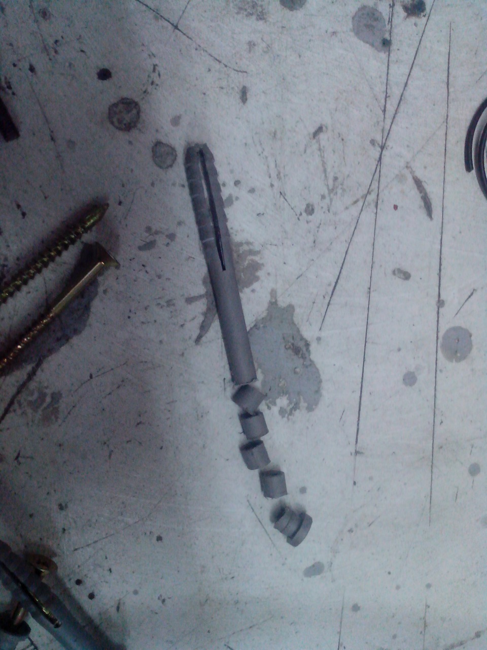

Делал из дюбеля, так как больше ничего подходящего не нашел. А так, у кого есть возможность, можно выточить из фторопласта направляющие.
Нарезаем на кусочки дюбель (дюбель гвоздь на 8мм), сначала сделал по 6 мм, но потом решил покороче и сделал на 4 мм, скорее всего сделаю еще покороче.

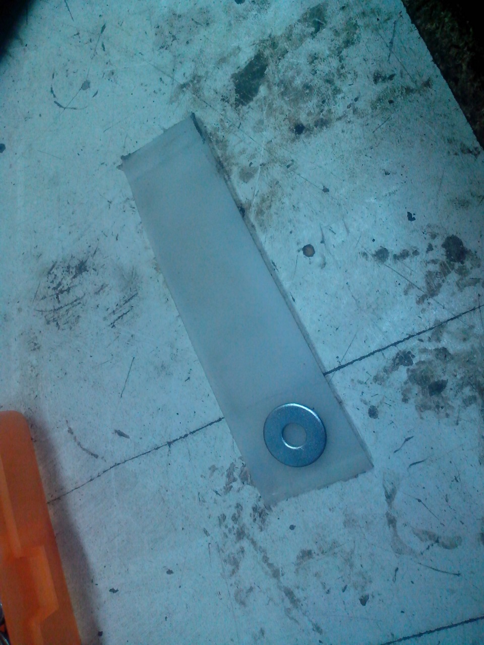

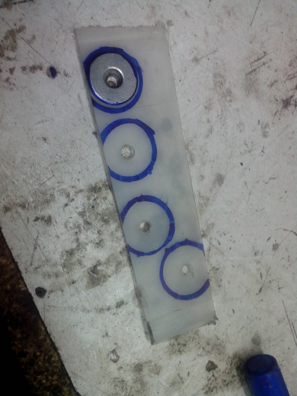

Рассверливаем под дюбель пластину.

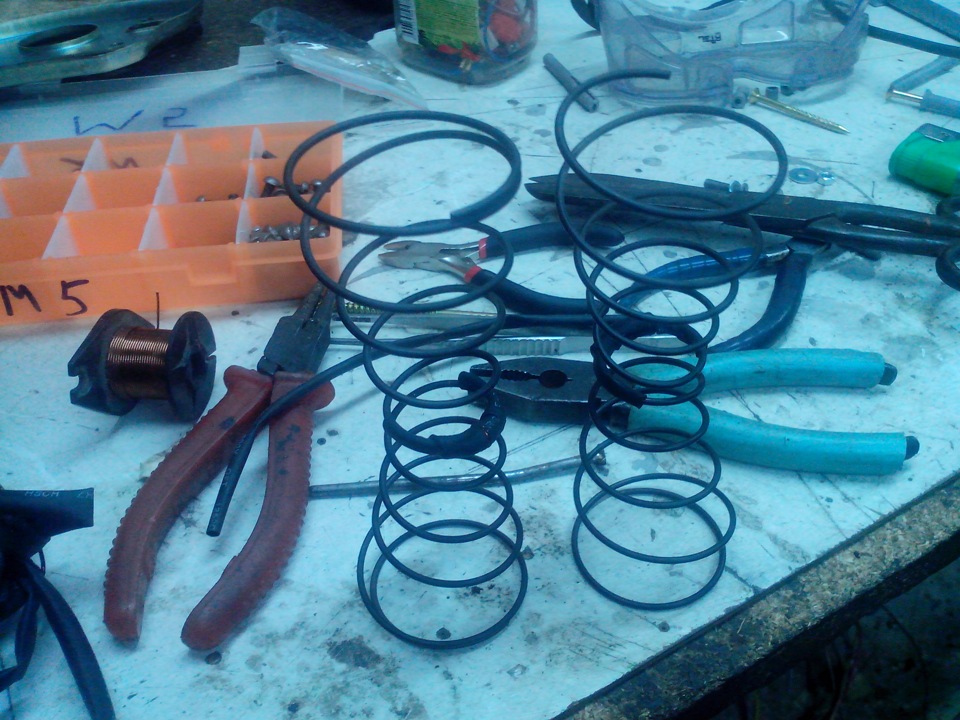

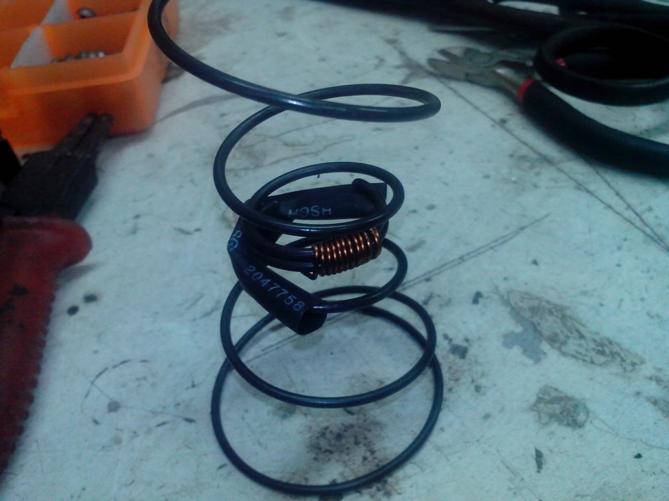

Пружины использовал от ручек стекло подъемник, соединив 2-е штуки в одну.
Растянул их так, что пришлось подрезать.

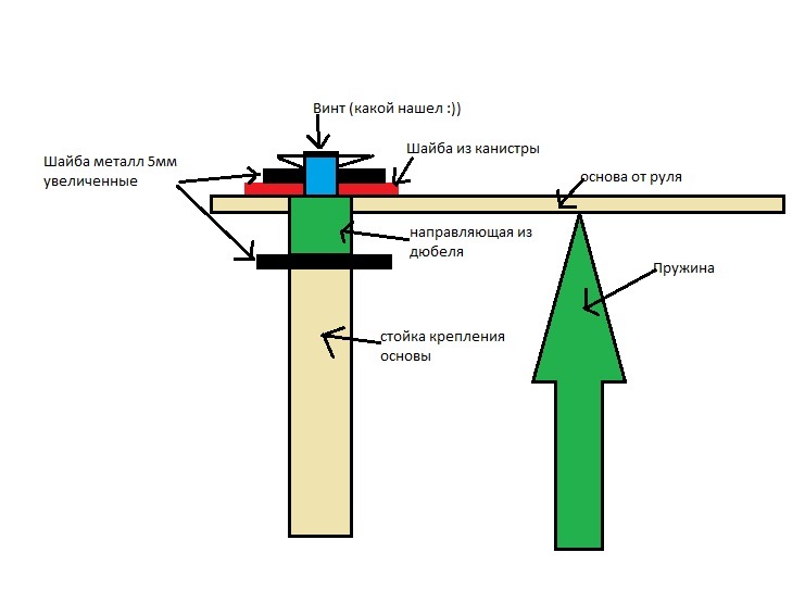

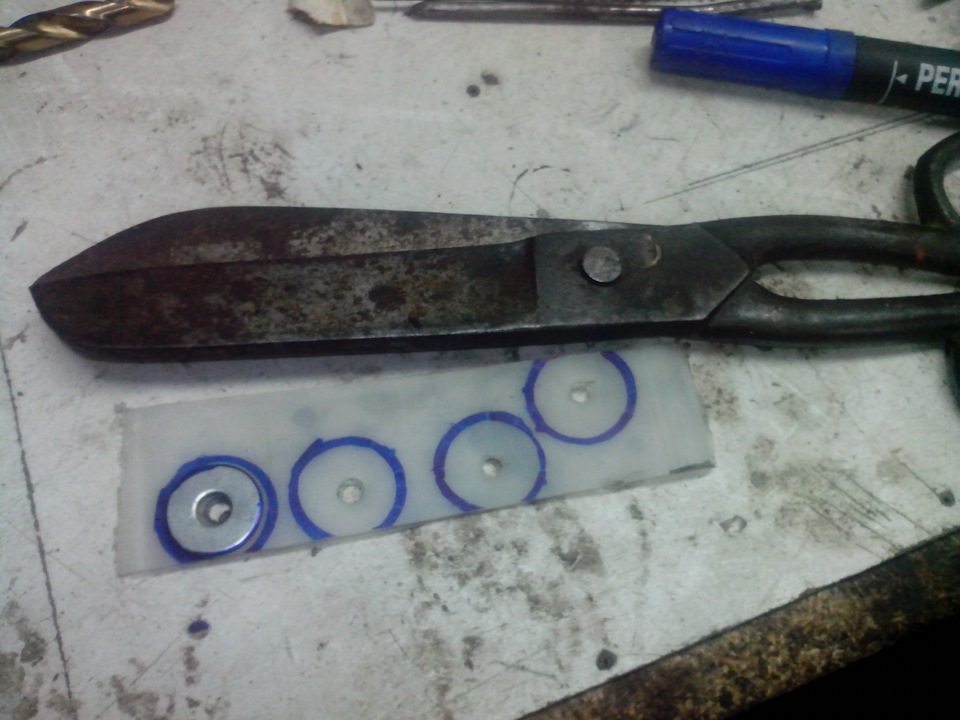

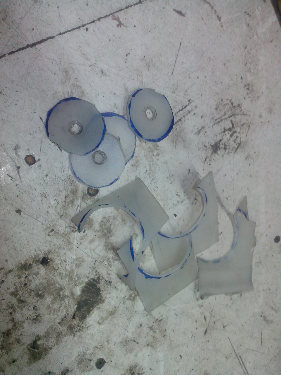

В качестве изолятора взял крышку свечного колодца змз 406
от канистры отрезаем кусок и делаем шайбы
После того, как шайбы одел на болты, так же их подрезал, чтобы не сильно выступали за шайбу болта.

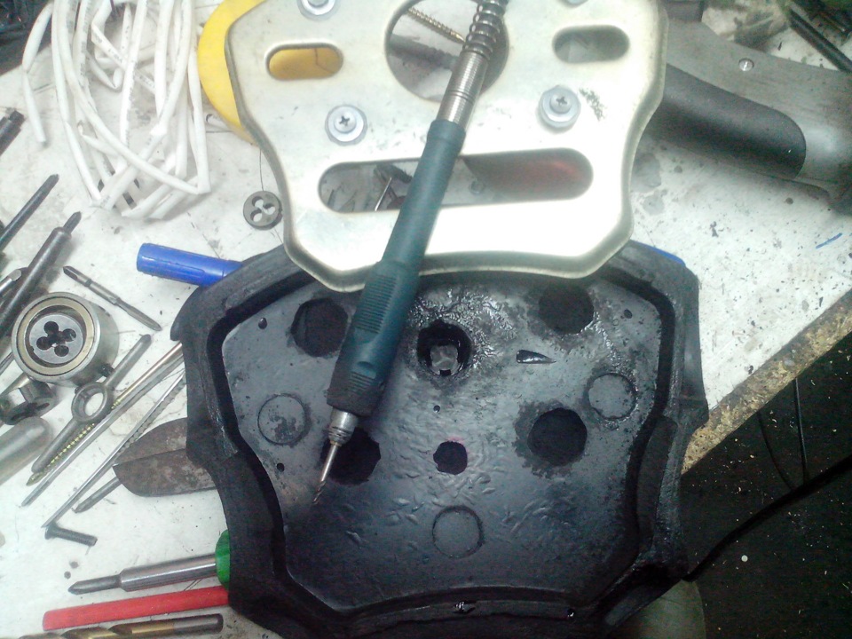

В крышке расширял отверстие для свободного хода направляющих.
Готовый результат:
Провод от основы соединен с проводом уходящим в руль через фишку, чтобы можно было легко отключать.
Пока данная конструкция будет проходить испытания. в дальнейшем все же планирую заменить направляющие из дюбеля на фторопласт. Так же планирую подогнуть пружины, а то они могу попасть под пластину и она не нажмется.

Интересный вариант. И сколько уже проехал с такой конструкцией? В смысле её надёжности.
НУ сегодня катался, км 250 накатал. Раз 15-20 погудел, дабы лес вокруг. Классно гудеть, но нужно все же покороче сделать направляющии, мм по 2-3, а то приходится прожимать далеко. Или пружинку послабже.
Ну тут только опытным путём золотую середину искать. При слишком малом зазоре может начать самопроизвольно сигналить на кочках.
