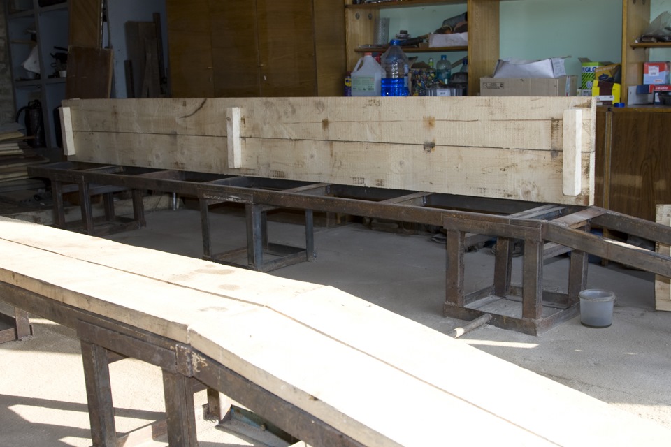

Прошлым летом вплотную озадачился эстакадой или смотровой ямой. В эпоху СССР проблем не было, в любой организации были, никто не препятствовал, на заправках и т. д. Теперь совсем другое дело. Предприятия загородились, доступа нет, на заправках либо снесли, либо повесили цепи. Короче нужна своя, в гаражном кооперативе так и не собрались сделать. Да и на выездной эстакаде всегда чего-то не хватает. То забудешь что-нибудь в гараже, то сломаешь, а машина разобрана, то за день не успеешь.
Поскольку у нас уровень грунтовых вод залегает очень неглубоко, остановил выбор на эстакаде.
В интернете приемлемого варианта не нашел, только на одном забугорном сайте увидел примерно, что хотел. Но там из дерева, короче не наш метод.

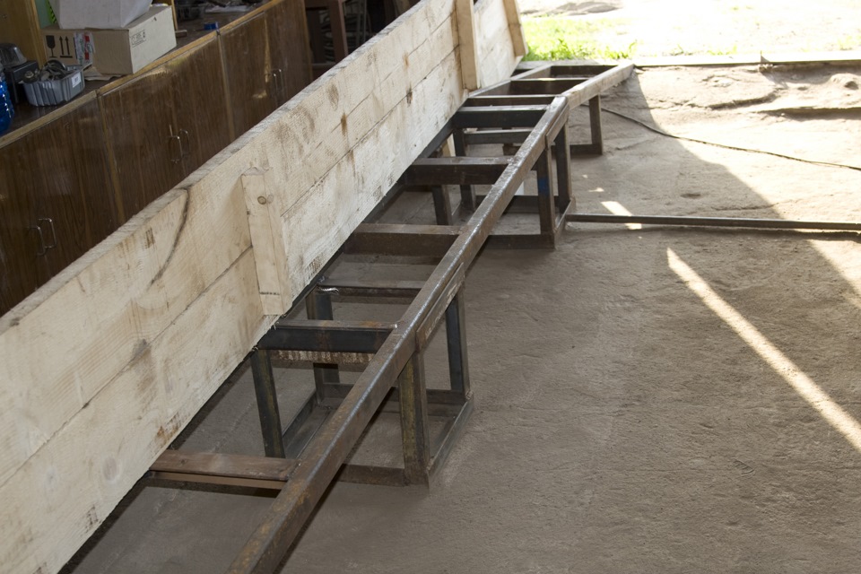

Поскольку под эстакадой, как говорится, надо, или лежать, или стоять, решил сделать «лежачую», примерно 45 см высотой. Волга машина не легкая поэтому делаем с запасом прочности. К тому же хотелось разборную, что бы при нужде можно было сложить ее в углу.

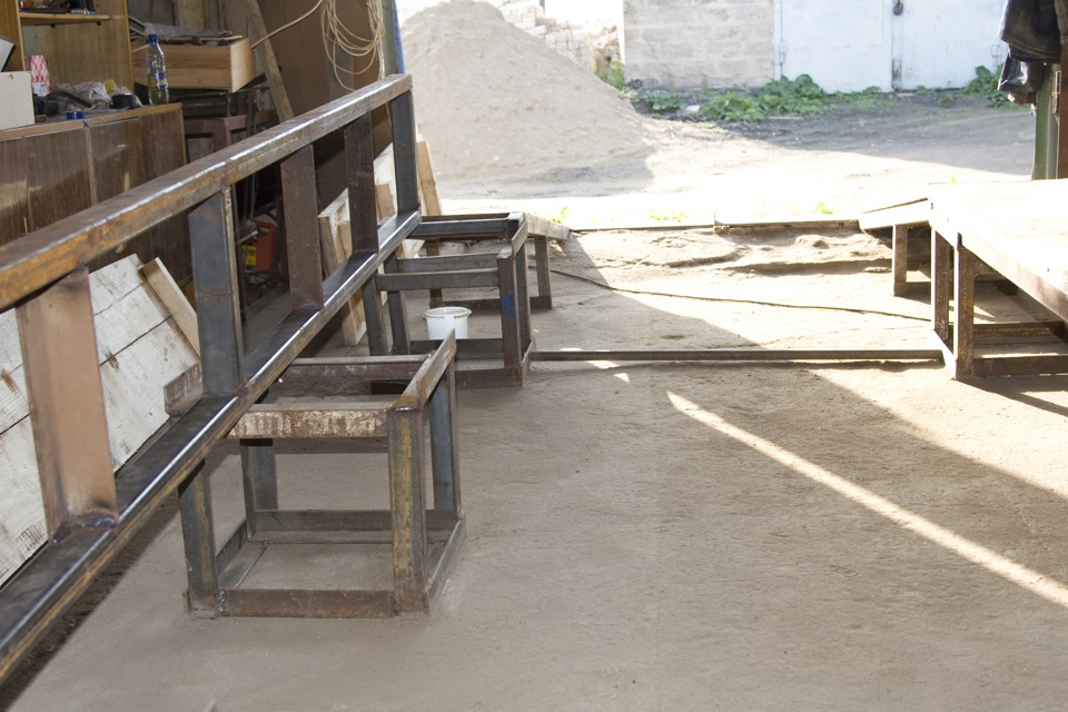

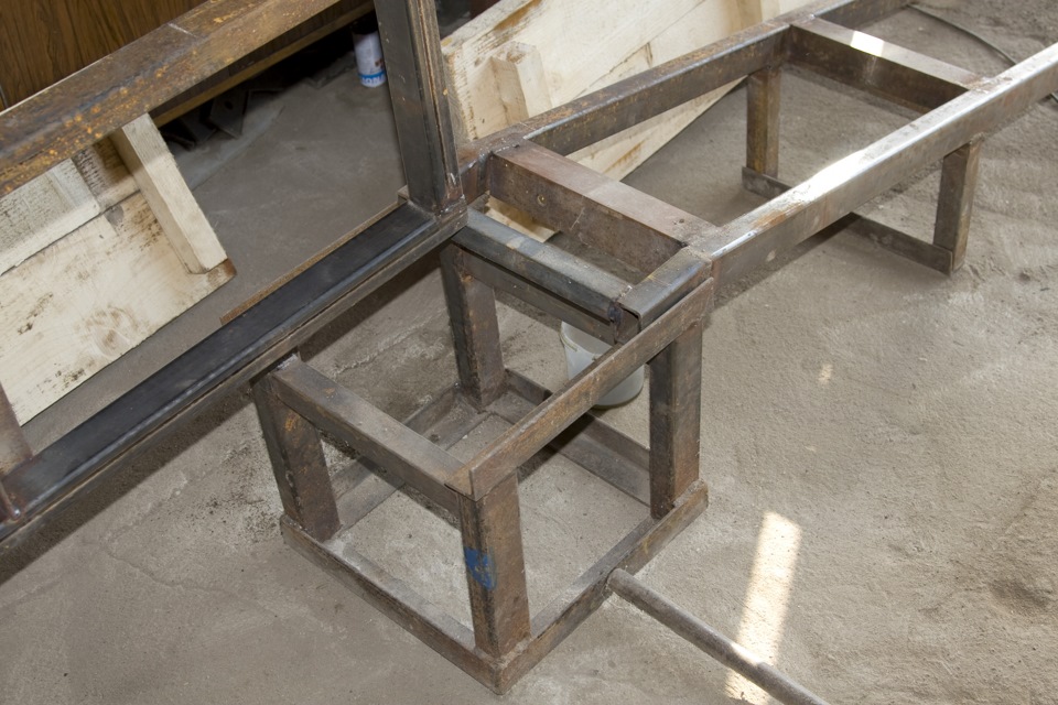

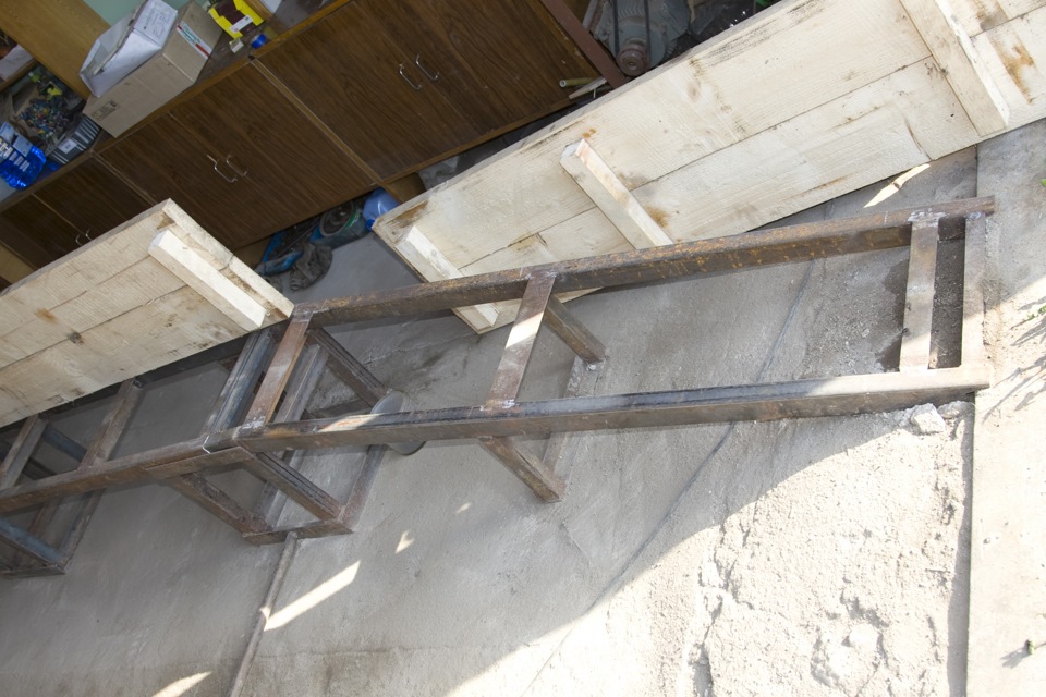

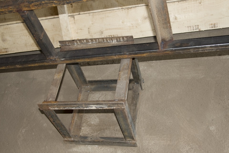

Сварил шесть опорных тумб из того, что было, уголок, профиль. Из прямоугольного профиля сварил две рамы, собственно полотно, на которое будет заезжать авто, профиль у меня был, можно из подходящих труб. Поперечно собирался наварить арматурный пруток, но не нашел, заказал доски сороковку, получилось даже лучше, ровно, домкрат ставится без проблем.

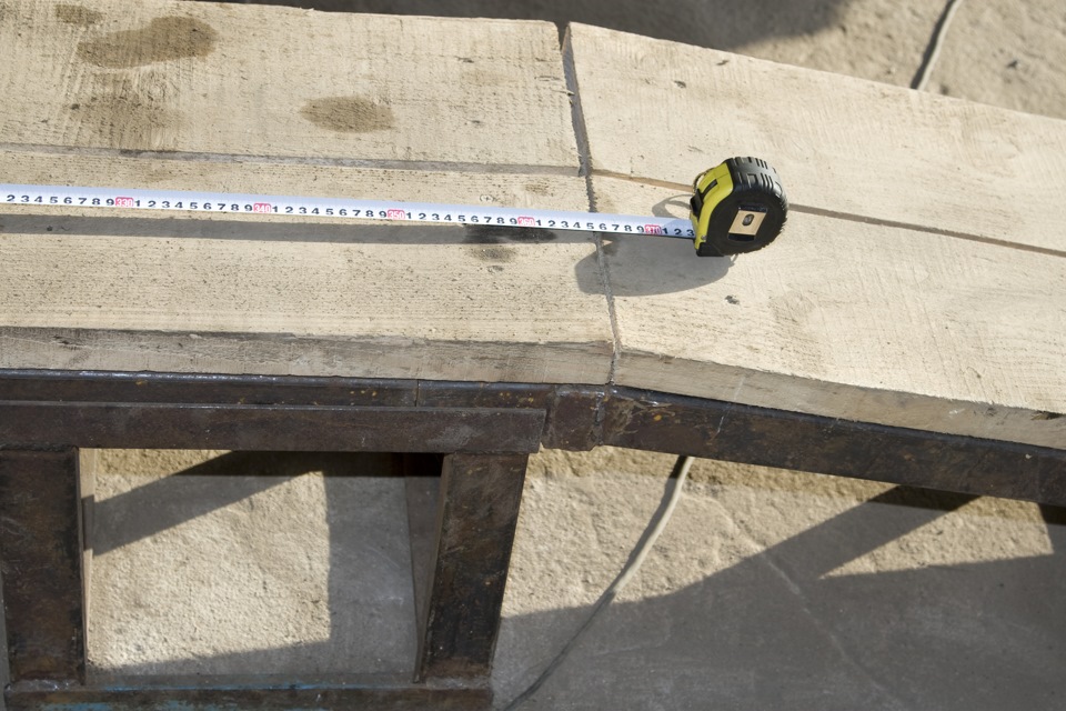

Сделал две въездные рампы из того же материала, тоже накрыл досками. Подгонял все по месту.

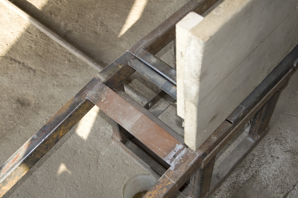

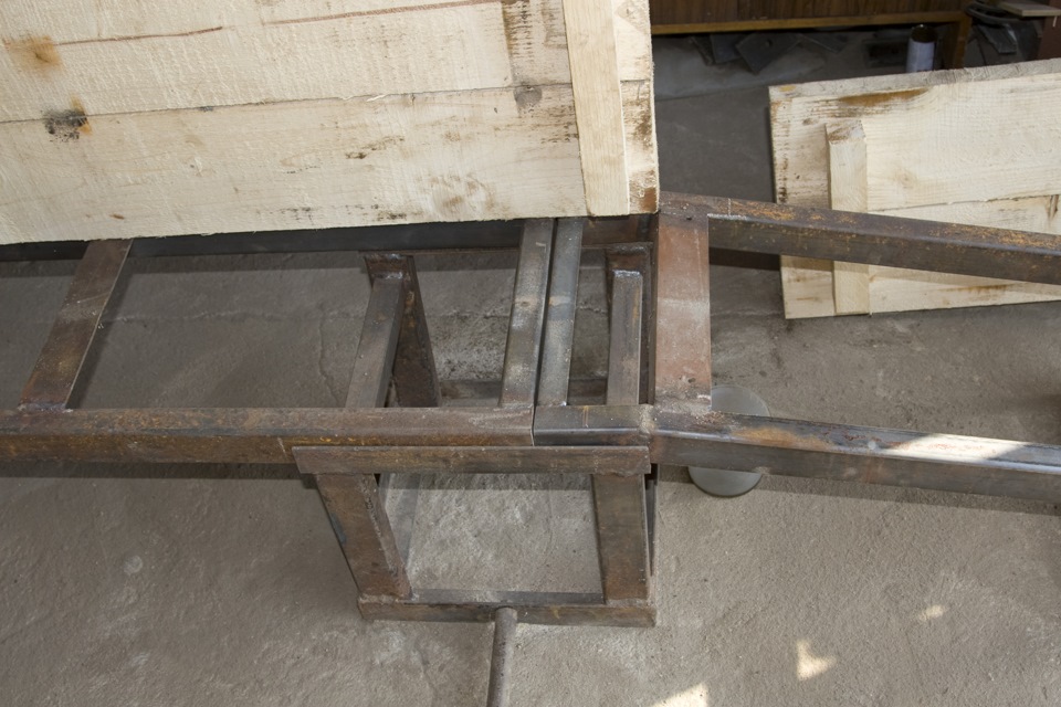

Передние и задние тумбы для устойчивости соединил трубами, в торцы трубы вварил гайку и через уголок стянул болтами – не расползется.
Доски шириной 200 мм между собой соединены бруском на саморезах, причем бруски расположены так, чтобы препятствовать смещению всего полотна. Ширина 190 см. Также рампа удерживается на тумбе бруском основного полотна. Практика показала надежность этого решения.
Собрана эстакада летом 2012 года. Неоднократно опробована в деле. Ремонтировались – Волга, Ауди 100, Ваз 2109. На Волге менял глушитель, сцепление, перебирал рессоры и многое другое, что требует доступа снизу, на Ауди перебиралась подвеска, резинки подрамника и т. д.

Размеры эстакады можно узнать? Ширину между стойками, длину заезда.
Ширина по края 190 см., доски шириной 20 см. Наклонный пандус — 160 см.
ширина по края, это где трубы для устойчивости прикручены? длина без наклонного пандуса? чего интересуюсь, вчера пытался заехать не свою не смог пандус погнулся, правда у меня сварена и скручена на болтах из уголка 40х40, арматуры 10.
Ширина по внешней стороне. Колея по центрам эстакады 150 см. Длина без пандуса 365 см. У меня по середине пандуса упор.

Между стойками у Вас труба для надежности, приварена?
Две трубы, но не приварены, а прикручены. В трубу вварены гайки и через уголок прикручены.

Основные затраты на профиль — метров 20-25, сейчас уже не помню точно, четыре доски 40 мм, 200 мм шириной, уголок из металлолома. Собиралось по месту, без чертежей, из того, что было.
сколько примерно цена за метро профиля?
Я брал с рук, сколько сейчас стоит не знаю, можно посмотреть на сайтах фирм, торгующих прокатом.
ПОдскажите пожалуйста из какого профиля сваривали?
Это прямоугольный профиль замкнутого сечения примерно 60х90 мм.
