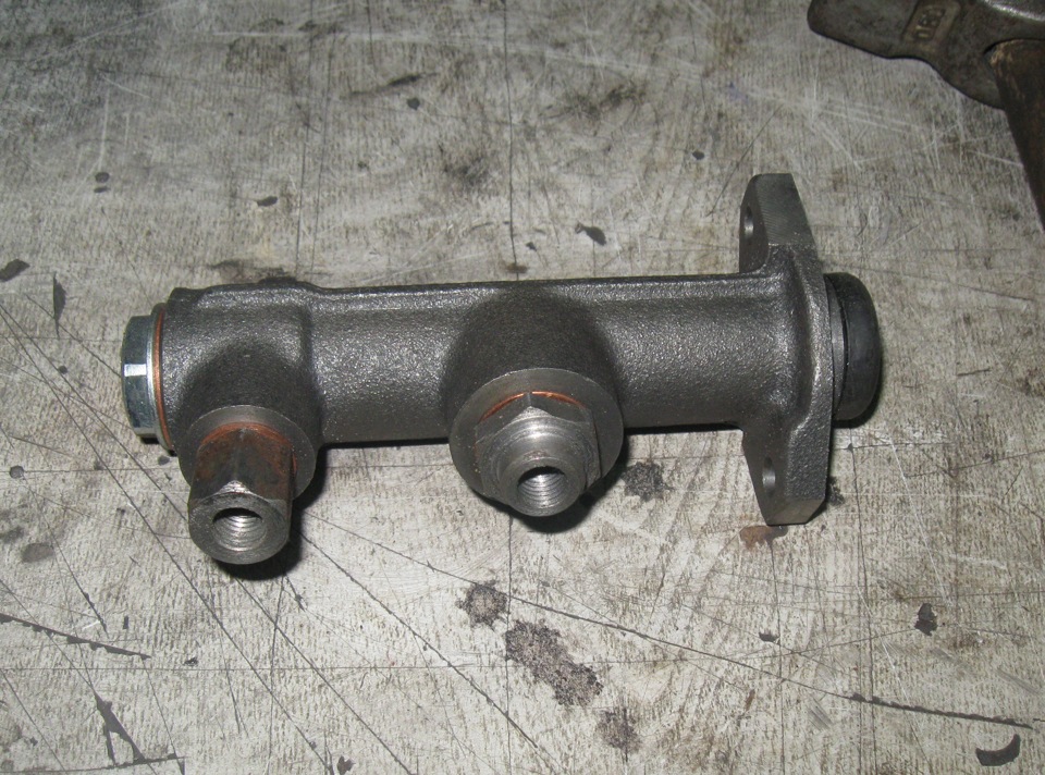

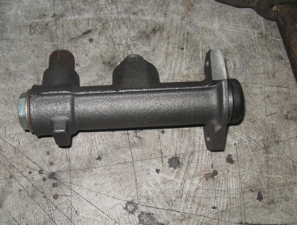

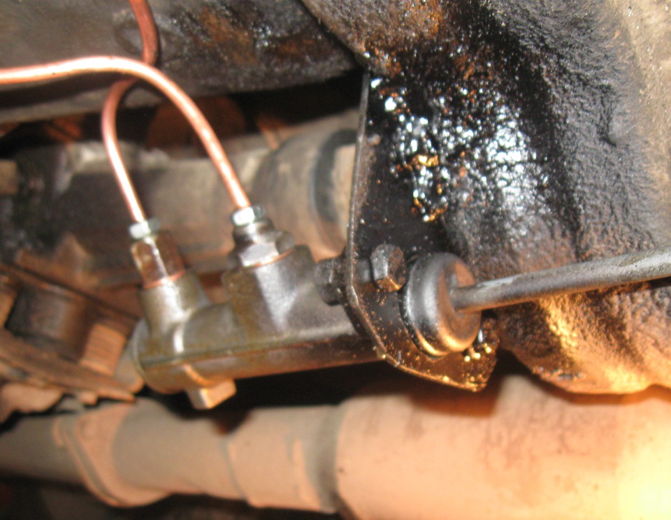

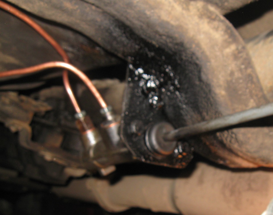

Одновременно с задними дисковыми тормозами был установлен и гидроручник.
Был взят цилиндр тормозной АТЕ. Сделана пластина крепления и проложены медные томозные трубки. Система готовая была прокачена вместе с здт. Всё везде сухо, нигде ничего не течёт. Держит отменно и главное поднимать очень легко его. Не как с тросиками. место сварки было сразу же обработанно антикорразийным состаом.
извините за малое число фото-были заняты установкой и немного позабыли про фото.

Привет! А как ты механизм нажатия сделал?
привет. обычный ручник в салоне остался-ручка заводская.
мне интересна от чего тяга в цилиндр входит?
от ручника, тяга как и у тросика.
спасибо
не за что
как к бочку подцепился? в трубку на задний контур тройник и все?
без тройника-просто в задний контур тормозов

Что за гидоручник?
ну у меня был ркчник на тросиках, щас оот гидраылики работает.

У вас както не надёжно плучилось =) я делал из пластины 6мм и на 3 болта М12 прикручивал)
Сварка рулит, ничего прикручивать не надо, пластина из стали с военного завода, мы ее еле еле просверлили то…
ну хз хз, я бы не делал сварку на ходовую часть авто
а где она ходовая то? это страховочная проушина кардана!
я не про проушину говарю)
так а куда мы ее приварили то по твоему? см внимательней.

Штуцера оба самодельные?
выточены на заводе токарем.

для чайника поясните как он работает? какое соединение с самим ручником, с тросиком то понятен принцип, а тут как?
просто всё: поднимаешь ручник-он давит на цилиндр под днищем и по заднему контуру тормозная жидвость сжимает колодки.
а бачек с жидкостью тормозной где расположился? или он тот же что и для тормозов?
да. бачёк один, под капотом.
