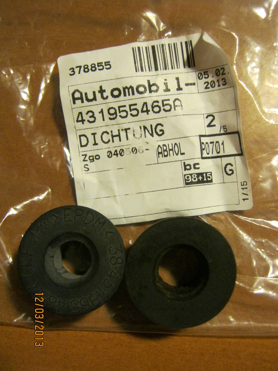

Что касается уплотнений данного насоса, то их можно смело использовать от VAGа! Они прям 1 в 1 как наши и качество резины на уровень выше.

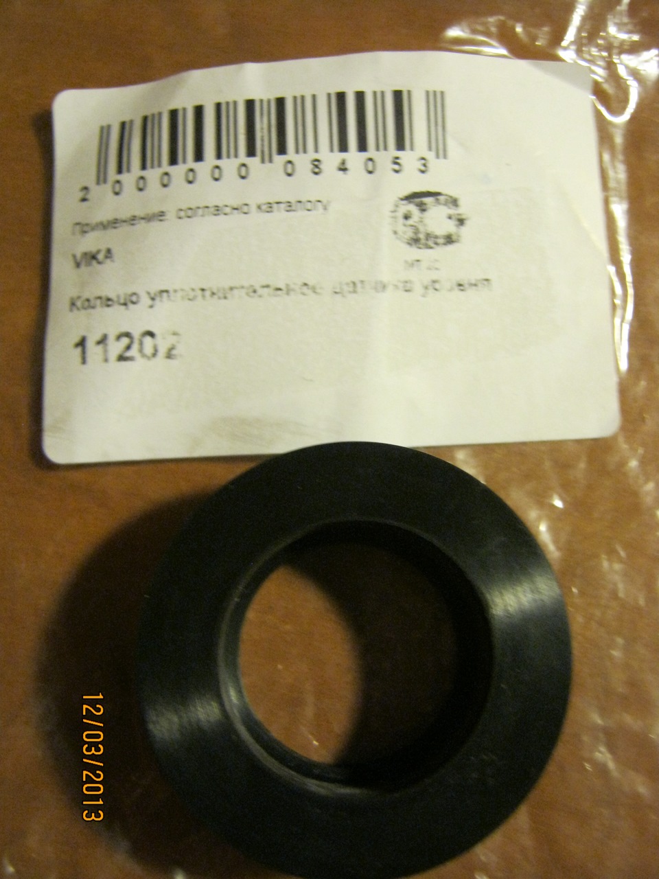

Датчик уровня омывающей жидкости лучше использовать от VAGa, так как он просто не убиваемый. Уплотнение и разъем у него свои.

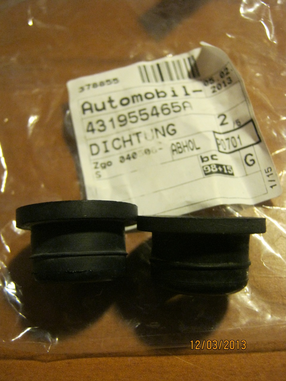

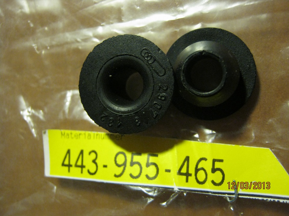

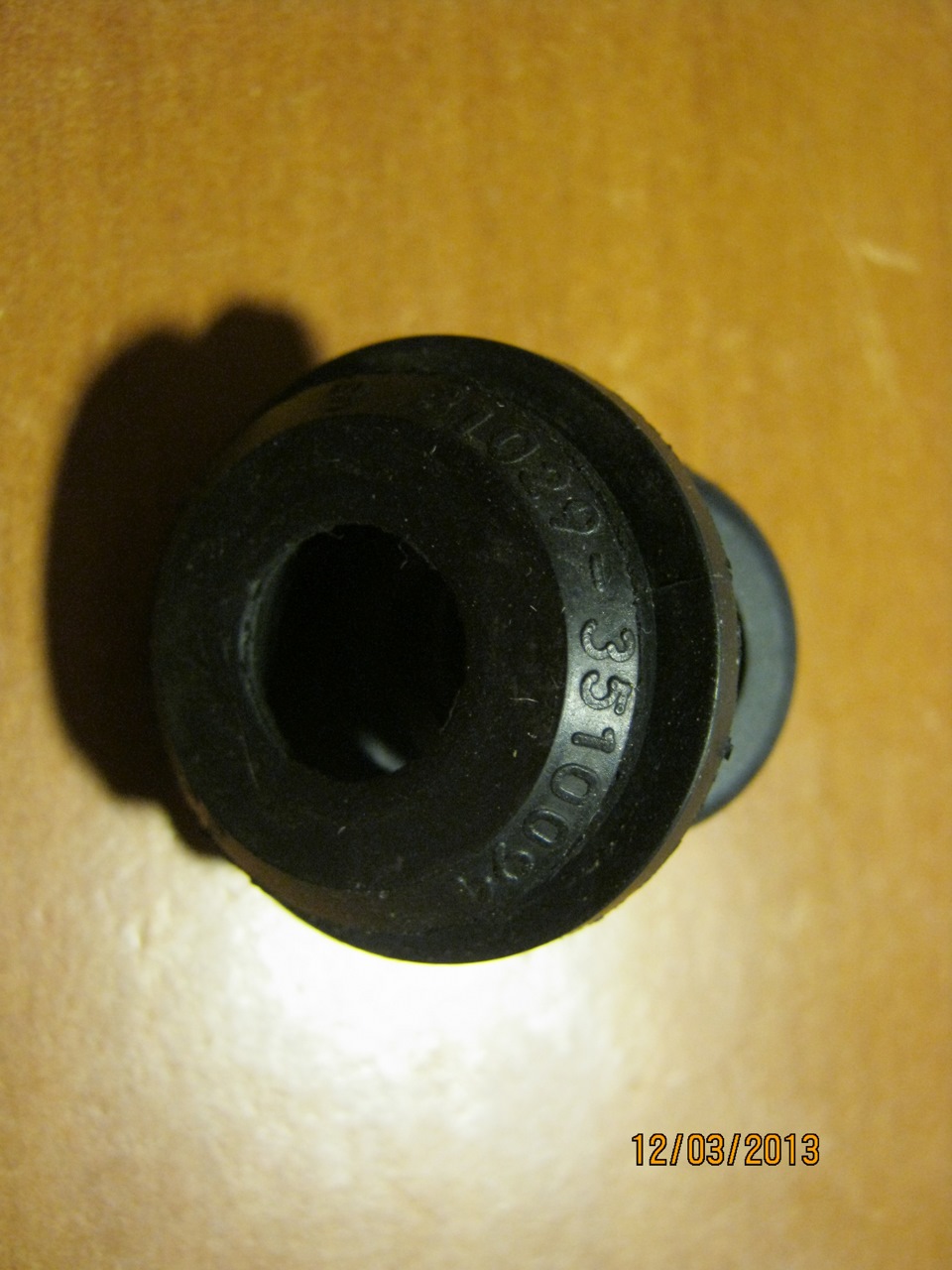

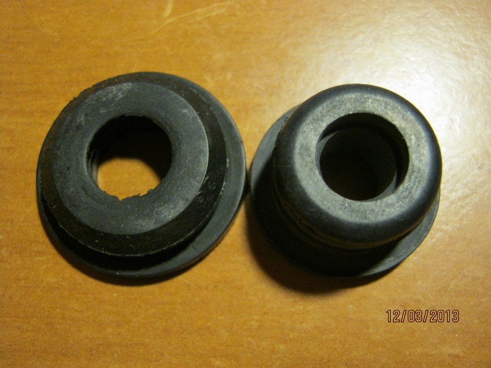

Уплотнительное кольцо для насоса высокого давления
VAG 431 955 465 A
Можно так же использовать уплотнение от вакуумника 31029-3510094

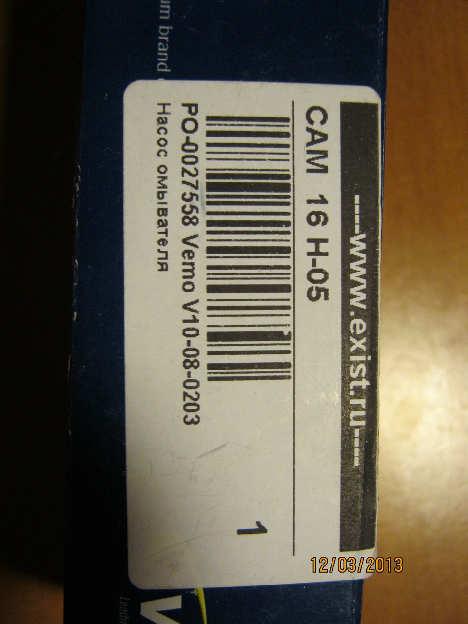

Насос омывателя лобового стекла
1 вариант SWAG 30 93 0603 (под swag приехал насос febi, который трудится уже более 4 месяцев на моем авто)
2 вариант Vemo V10-08-0203

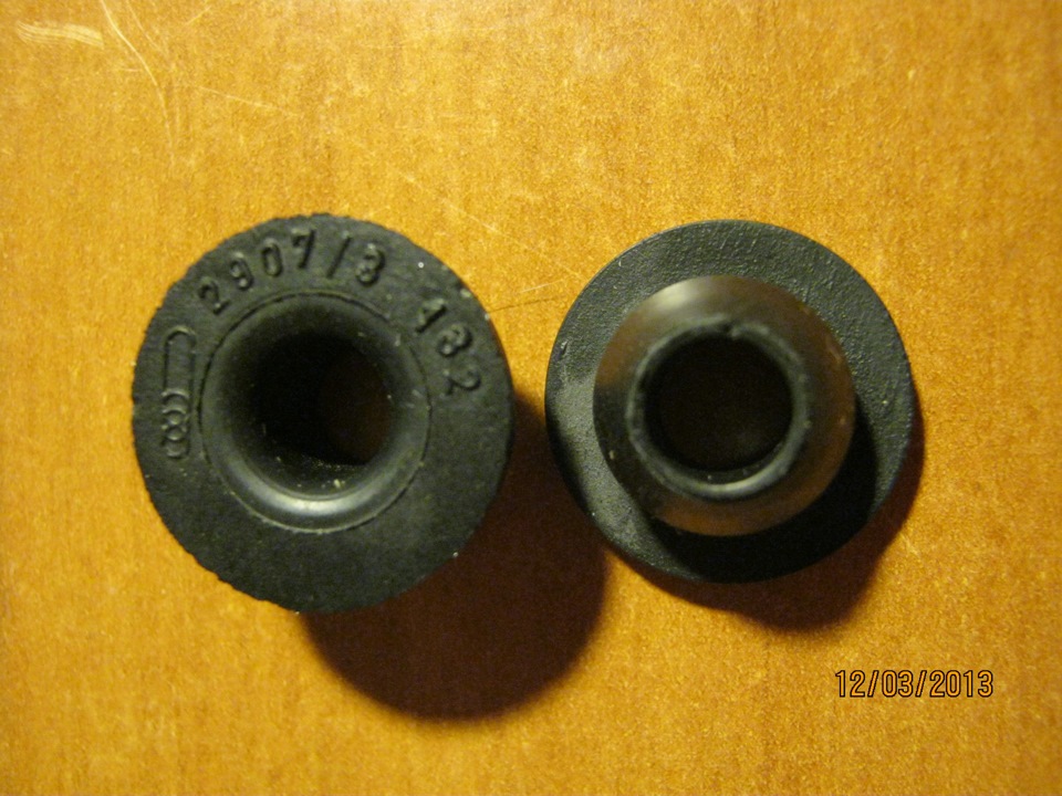

Кольцо уплотнительное бачка омывателя
VAG 443 955 465 (немного меньше в наружнем диаметре, чем наши уплотнения, но все еще зависит от бачка, так как на родном бачке от 31105 стоит плотно, а на бачке от 3102 практически не фиксируется)

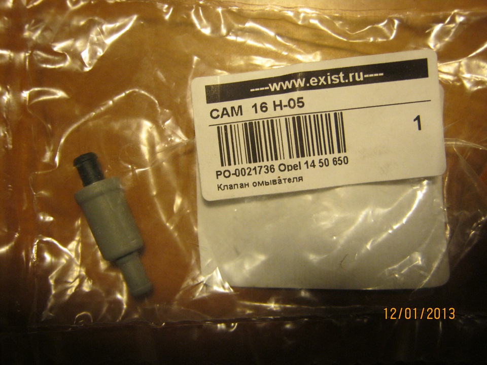

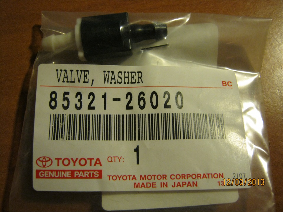

Клапан системы омывателя
Toyota 85321-26020
Opel 14 50 650

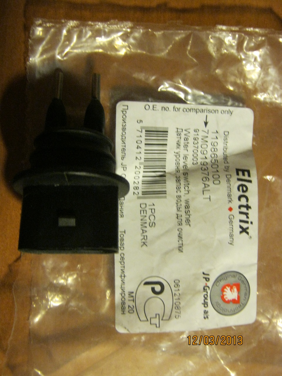

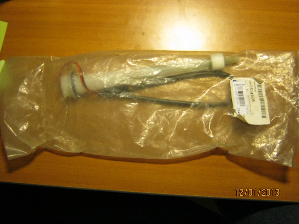

Вариант №1
Датчик
Jp Group 1198650100

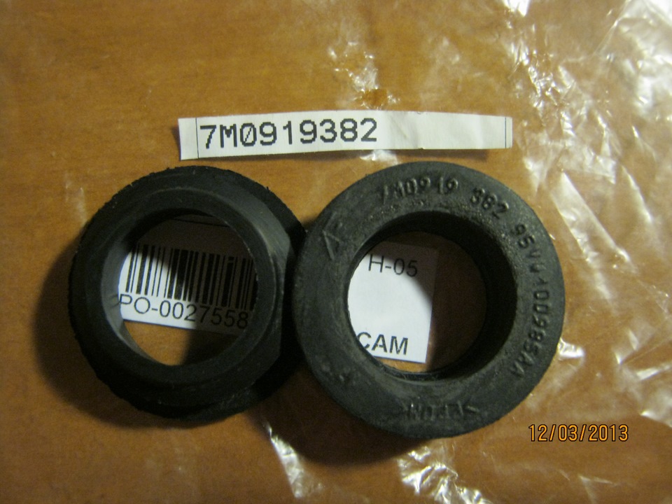

Кольцо уплотнительное датчика уровня
Vika 11202
Корпус разъема
VAG 7M0 973 202

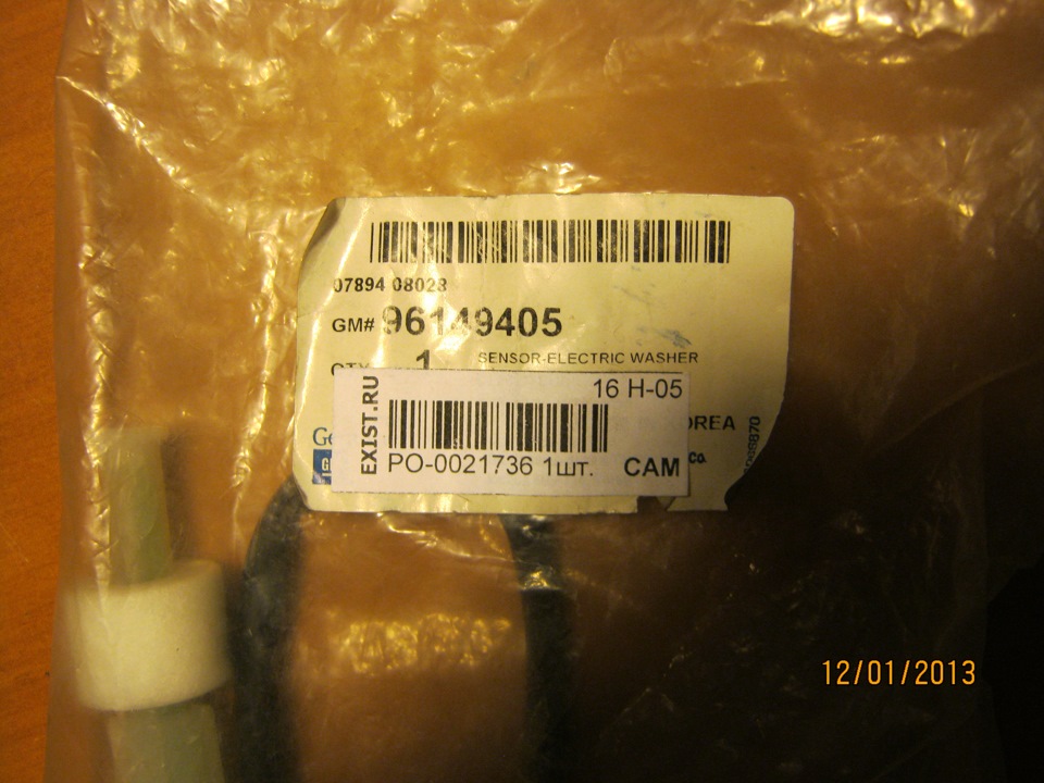

Вариант №2
Датчик
General Motors 96149405

Привет. 31029-3510094 уплотнение от вакуумника нормально встает с насосом в бачек ? 8)
вроде как написал за это в тексте записи.

От тойоты и опель. зачем их два?
Написал же, что покупал разные, а использую 1!

Такой вопрос, нормально давит насос родной, и можно использовать клапан обратки от карба? А то нашёл форсунки на омыватель фар без клапанов, собираю из того что есть в продаже
клапан от карба не знаю как будет держать. насос родной вполне нормальный, но не факт, что его будет хватать!
1 febi 09088
Дим, что скажешь? Феби нормально будет?
любой бери. под вемо приедет сваг

А какой принцип работы датчика Jp Group 1198650100?
2 металлических штыря, помещенных в воду что дадут?
замыкание контактов. Но на сколько я понимаю эти контакты должны замыкаться как раз тогда, когда воды не будет (т.е. уровень опустится ниже необходимого), или я как то не так мыслю?
Пока не проверял, но мысли в правильном направлении!
iKnyaz
На сколько понял, штыревой датчик должен устанавливаться сбоку/у самого дна бачка, а штыри должны располагаться один под другим…
Не обязательно, он же герметичный, следовательно уровень опуститься ниже чем оголённые элементы и всё.
Если он работает на размыкание, то его можно как предохранитель на массу вывести, что бы насос не спалить на пустую.
отличная инфа для размышления!
Спасибо)
