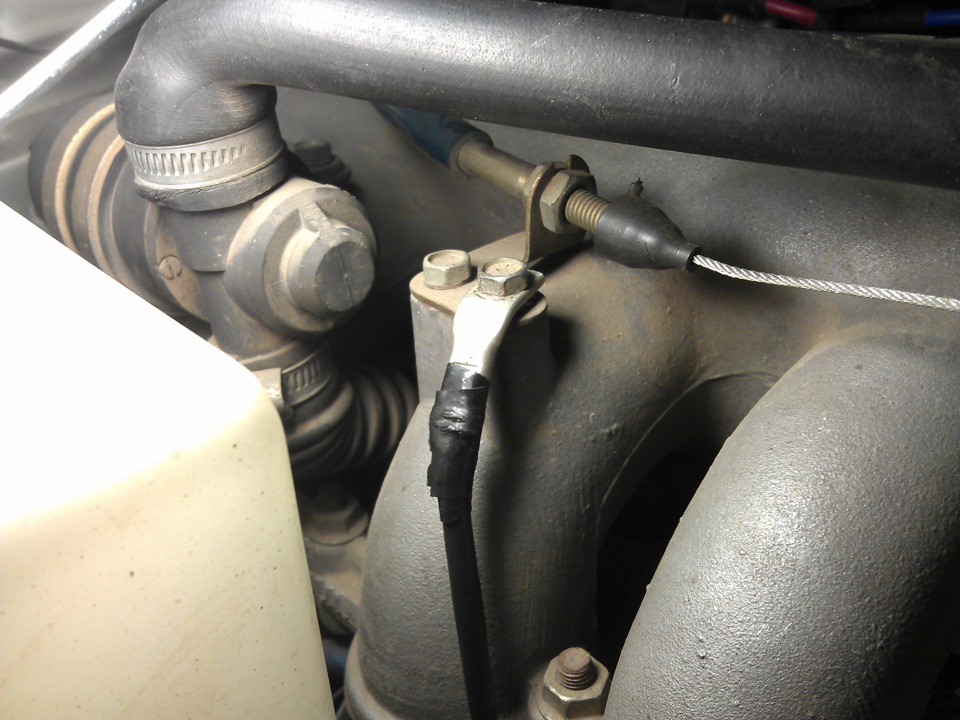

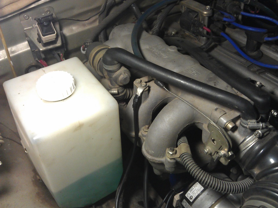

Сегодня доделал провод, который кинул на помощь штатному.
Известно, что провод с генератора минимально тонкий и при работе массы приборов он нагревается.
Было решено кинуть рядом с ним провод на 10 квадрат.
Также кинул аналогичный провод от минусовой клеммы до ресивера. Ведь именно оттуда берется множество масс. Да и место оптимально (нагрева минимум, грязи также). Прикрутил к креплению троса акселератора.
Все провода аккуратно уложены.
Пока ничего не запускал и не проверял. Но я уверен, что нагрев провода от генератора будет отсутствовать, когда включено много потребителей.

Я проблем также не видел. Но проделал операцию по включению всех потребителей и пока авто прогревалось, а я ковырялся, прошло минут 5. Подойдя, проверил провод, ибо генератор я заменил. В итоге провод нагрелся, не сильно, но ощутимо. Выключив половину потребителей, перепроверил провод, он остыл.

Может еще какие минусовые провода стоит продублировать? или нет таковых?
Я продублировал массу на кузов (где крепится бачок ГУР) и массу на ресивер (тут описал). Просто родная масса находится внизу, за ГУРом и потому быстро засерается. На служебных уже меняли стартера по этой причине, а дело то было всего-лишь в плохой массе. Потому и продублировал.
Остальную проводку дублировать смысла не вижу.
На генератор продублировал по причине его замены (стоит на 120 ампер), а также большим количеством электрооборудования в дальней дороге.
