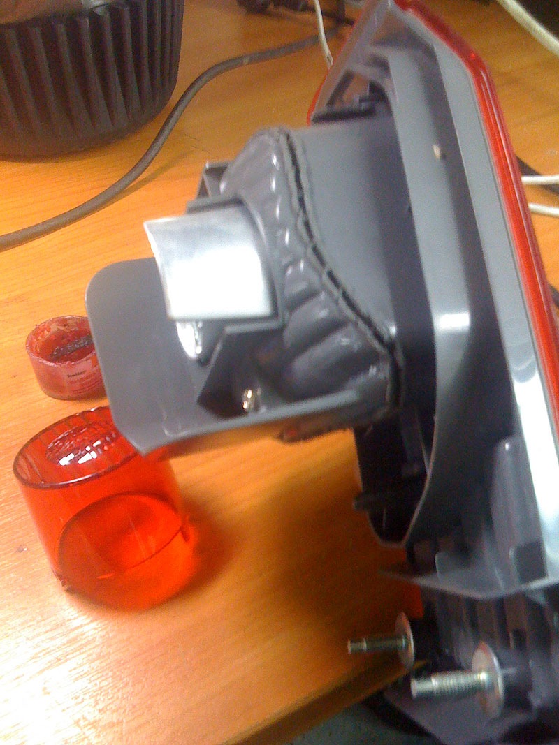

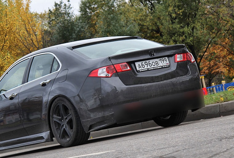

Итак друзья. очень сильно бесило меня то, что жопа не симметрична… это не мой косяк… это так выезживаются япошки… :-((( а точнее в задних фонарях разделяя. левую задней противотуманкой. а правую задним ходом…:-)))
меня это в корне не устраивало… притом, что я даже не знаю, как это противотуманка включается по этому решил исправить ситуацию…:)))

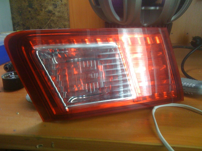

и так. берем этот злощастный фонарь.

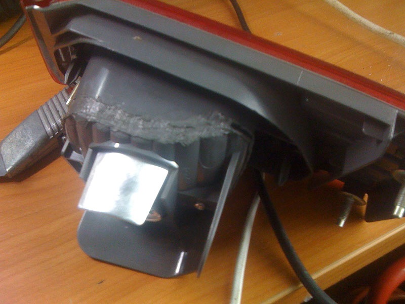

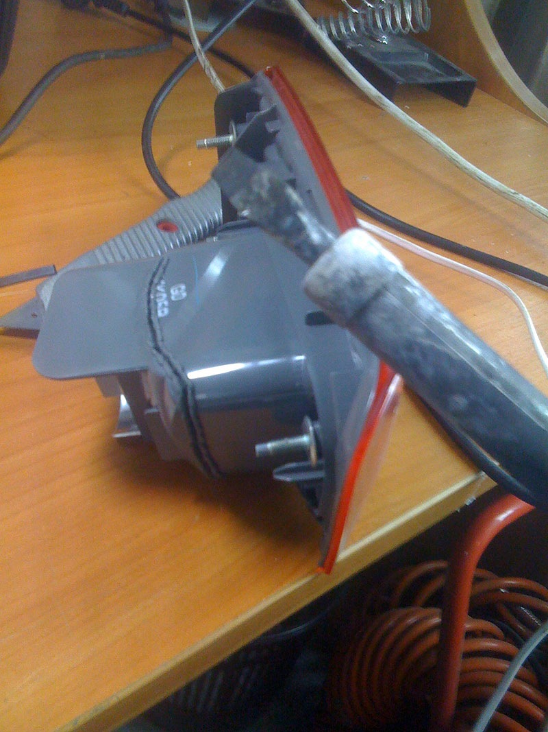

далее находим паяльник как можно больше… :-))) будет удобнее…:)))

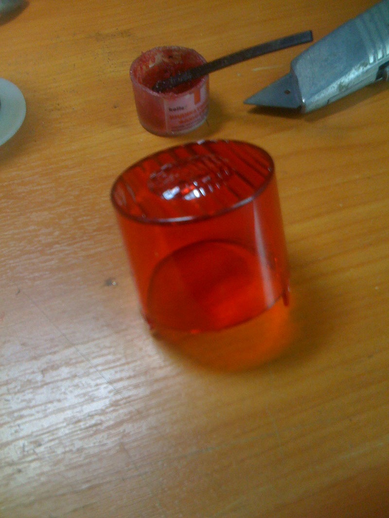

начинаем мародерствовать притом жестоко…:))))
открываем… выкидываем красную пимпочку…
далеее пытаемся запаять корпус. как то вот так…:)))

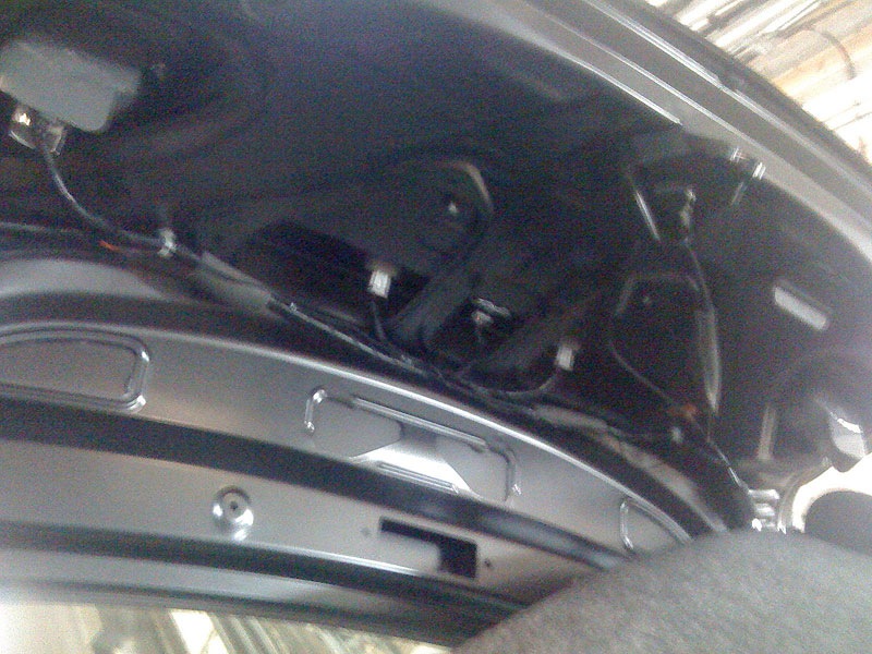

потом добираемся до багажника. вырезаем всю штатную проводку. и находим проводочек от противотуманки. и подключаем его к заднему ходу. и вуаля… :)))

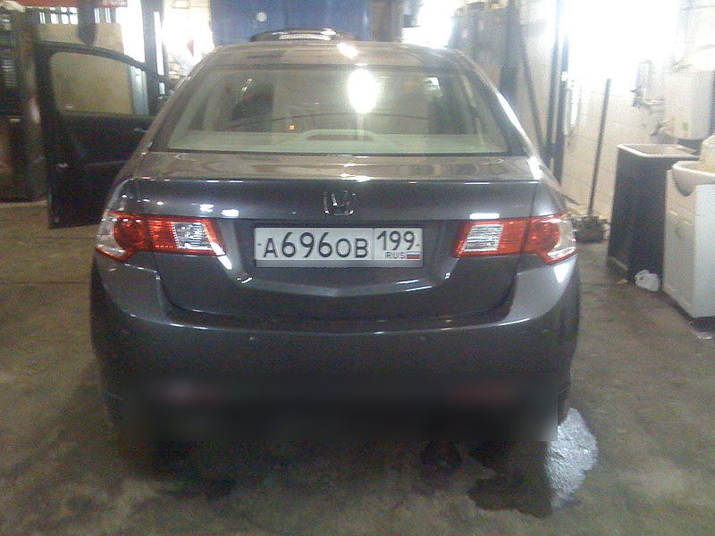

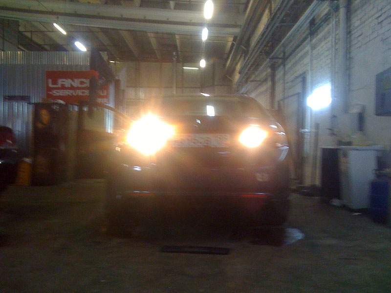

вот так. терь выглядит…
а вот так светит. терь намного стало удобнее парковаться в гараж…

У праворуких Аккордов идет задний ход штатно симметричный, можно было порнуху не лепить, а заказать такой с Владивостока, с разборок.

а…почему резал Паяльником… а не грел феном? или греть феном только передние фары можно?

Кстати это не япошки выезживаются ставя одну туманку и один заднего ходя-это скорее простая экономия автопроизводителей. В той же европе по регламенту обязательно должен быть установлен 1 з.х. и одна туманка (т.е. как минимум по одной) соответственно они не разоряются на дублирующие лампы. Вот и режут глаза нам авто с ассиметричными фонарями.
Задняя противотумка включается так же, как и передняя, только ещё раз прокрутить надо было колёсико!))))

у меня такая же проблема была, разобрал, думал что достаточно будет красное стекло удалить с задней птф.(и будет как у японцев и американцев, два задних хода). А там… мало того что отражатели разные и страшные(без этого доп.стёклышка), так они ещё и лампочки поставили-разного размера и цоколя…
вот это заморочка… сочувствую…:)))

Мне показалось или левый фонарь светит ярче?
Ярче светит, выше уже было написано, из-за разных лапочек
Точнее из-за разных отражателей он светит ярче!

если в авто не стоит камера то ксенон нужен только как антихвост ИМХО.
с камерой он крайне нужен.
а так зачет)
с камерой помоему вообще ниче не нужно. ибо назад стявят свето чуствительные. и видно через них хоть ты будешь во мраке…:)))
не сказал бы…на бентле я в камере не вижу нихера, в теане тоже…на ауди а8 нормально, на крузере 200ке с ксеноном тож было нормально.
ето так на фото или действительно левый фонарь лучше светит?
ага. там же противотуманка. отражатель немного другой. :)))
