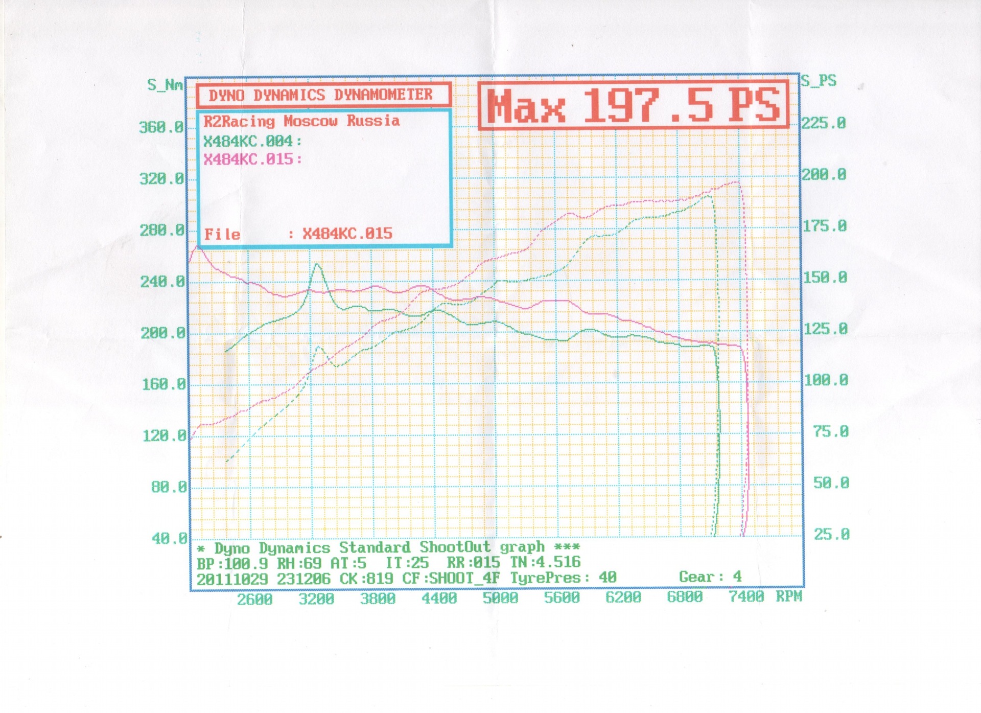

На графике две линии.
Первая — сток.
Вторая — чип.
Что изменилось:
Включение втека перенесено на 4600об/мин против 6200 у стока.
Отсечка в ручном режиме акпп перенесена на 7650об/мин против 7200 у стока.
Изменены настройки углов зажигания.
Что это дало:

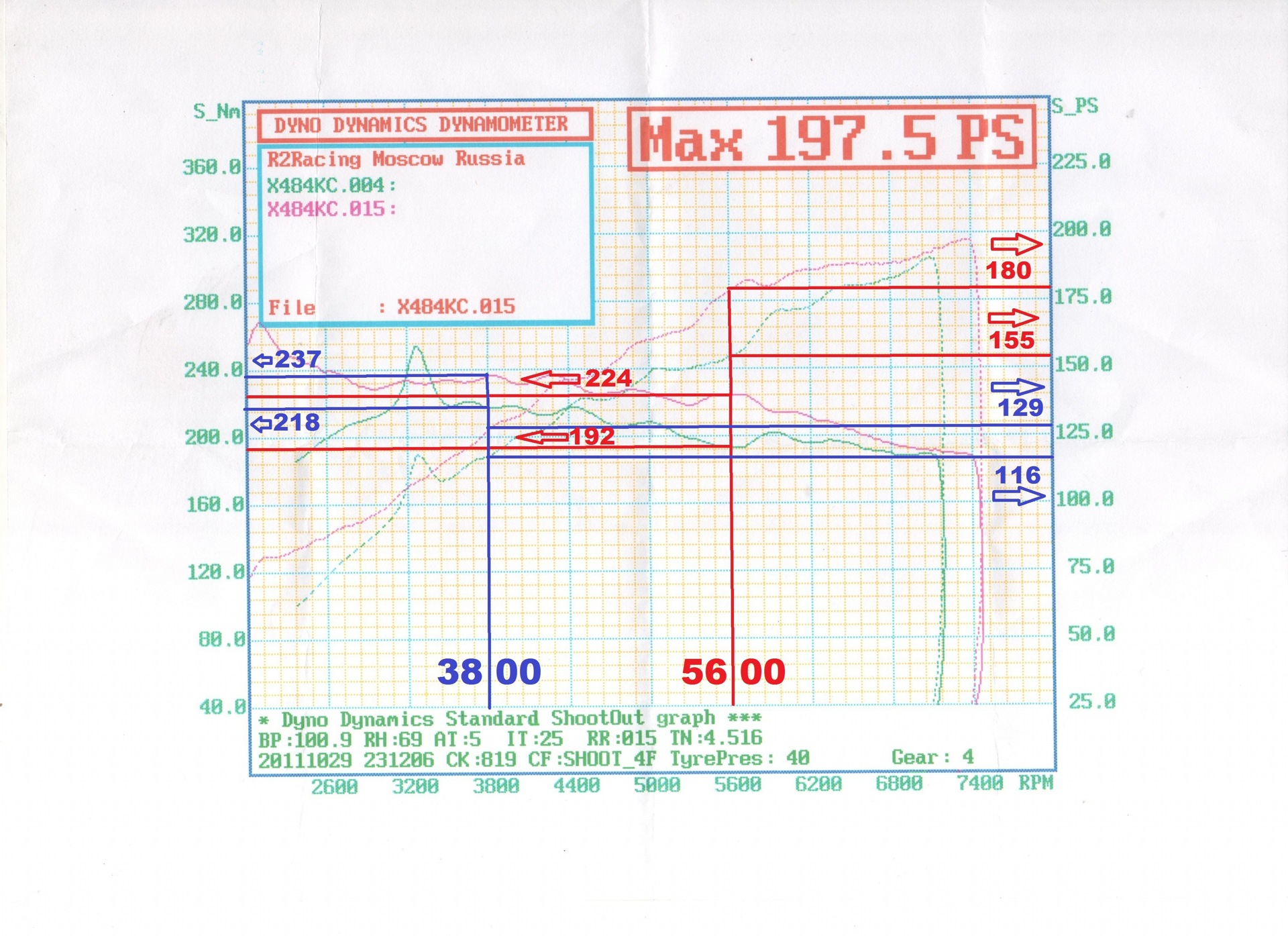

Максимальная мощность выросла:
На 6800об/мин мощность выросла со 183л.с. до 189л.с., т.е. прибавка составила 6л.с.
На 5600об/мин мощность выросла со 155л.с. до 180л.с., т.е. прибавка составила [B]25л.с.[/B]
На 3800об/мин мощность выросла со 116л.с. до 129л.с., т.е. прибавка составила 13л.с.
По моменту:
На 5600об/мин момент вырос с 192н.м. до 224н.м., т.е. прибавка составила [B]32н.м.[/B]
На 3800об/мин момент вырос с 218н.м. до 237н.м., т.е. прибавка составила 19н.м.
[B]Максимальная прибавка в мощности 25л.с. и 32н.м. при 5600об/мин.[/B]
