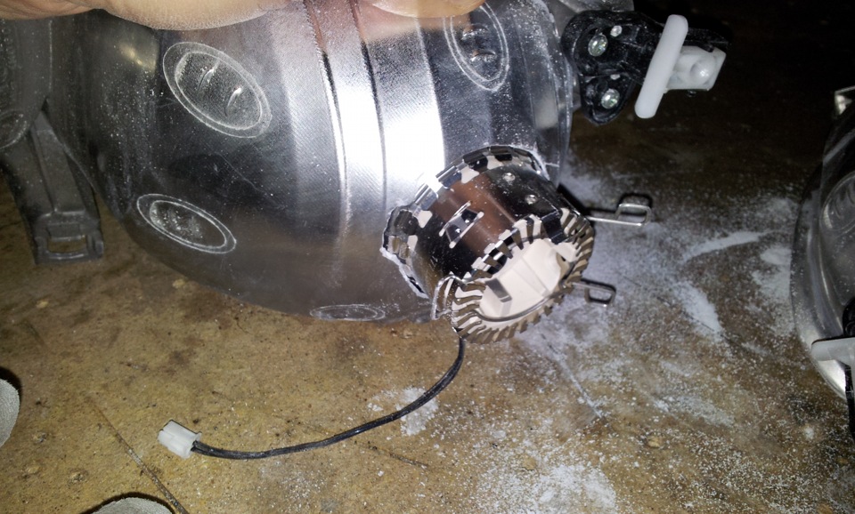

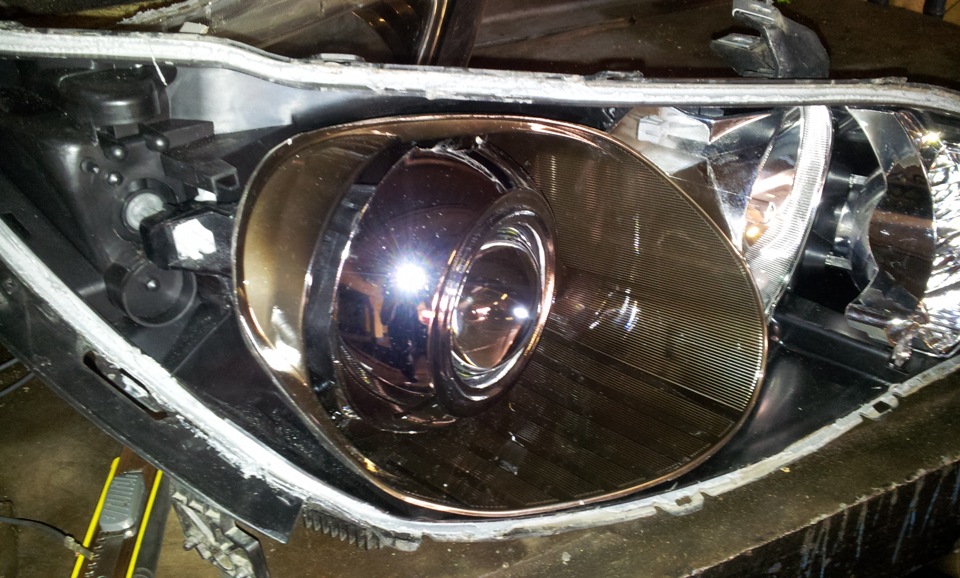

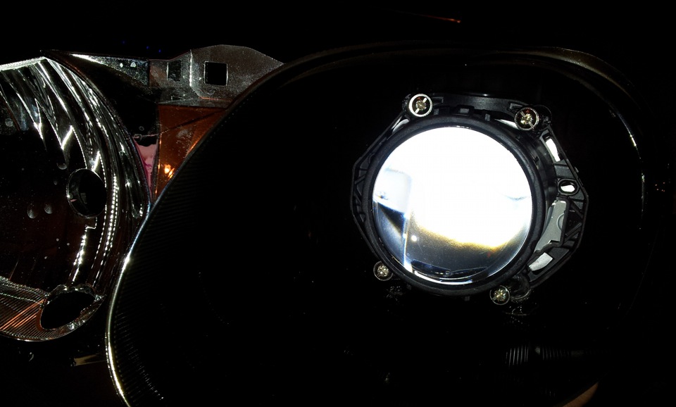

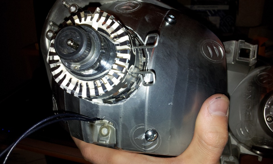

Собственно, как и обещалось, линзы заменены на Hella'вские Intemo. Причина — "поехавший" отражатель на одной из FX-R. Вторая линза абсолютно честно трудилась, но "одноглазого" света маловато.
Теперь комплект полностью состоит из проверенных компонентов: Hella + Matsushita + Osram.
Разница между Intemo и FX-R следующая:
— у Intemo менее четкая СТГ, без синевы (хроматические аберрации). Это для кого-то плюс, для кого-то минус. Но глаза устают меньше.
— у Intemo много примочек типа опущенной СТГ в месте попадания ее на встречку, "деликатной" подсветки знаков (что, кстати, порадовало)
— дальний у Intemo заметно лучше, чем у FX-R
— шторка работает намного тише (собственно, пружина там более слабая, а сопротивление на соленоиде порядка 60 Ом вместо ~10-20 у FX-R)

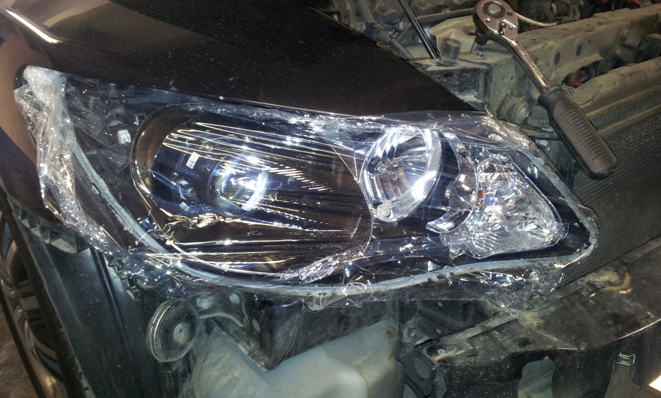

линзу шпильками крепил?
Мебельными стяжками

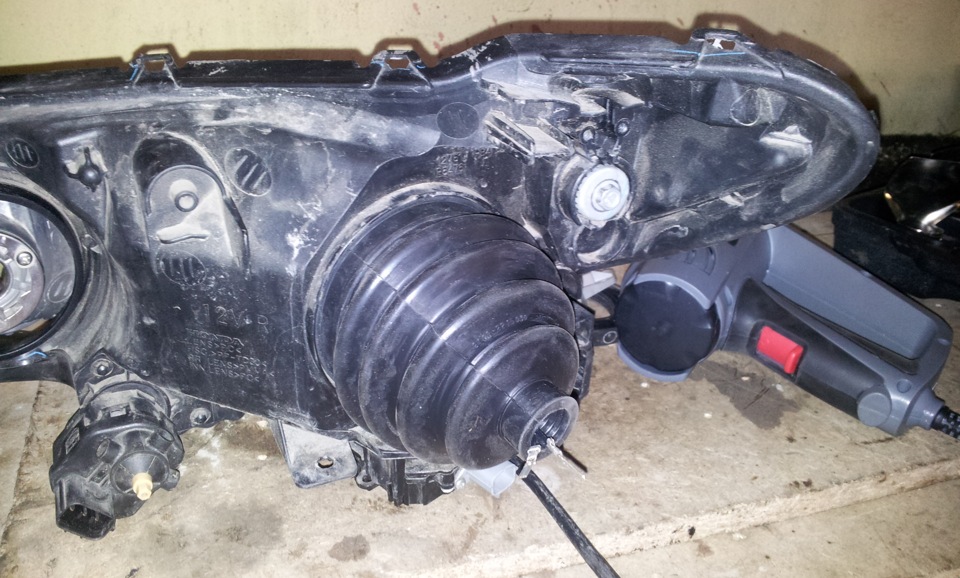

Второй комплект запихнул бы да и все (если не слепит встречку) Пыльник шруса тема (тоже использовал)
+13к по деньгам + сложности юстировки.
Привет. Дружище от чего пыльник поставил? А то я уже голову сломал родная крышка не встает.
Не помню, от девятоса, что ли… Но позже, когда менял блоки розжига, я купил готовые пыльники (контора у нас есть xenon78 — там куча сопутствующих вещей, в т.ч. с десяток разных видов пыльников).
купил один от восьмерки другой от калины временно… Спасибо. Надо тоже крышки искать нормальные.

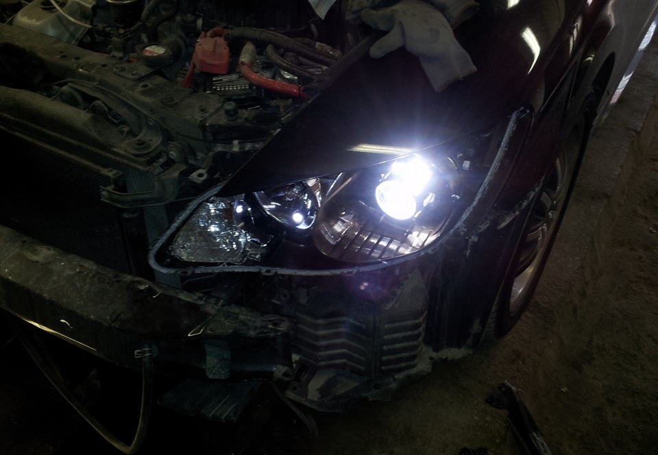

как отрегулировал свет?
в темном паркинге на длинной прямой отъехал от стены, и настроил так, чтобы мерах в 30-40 оптические оси сходились. Сделал это еще до установки стекол. Потом, когда окончательно ставил, немного опустил, отрегулировав корректоры.

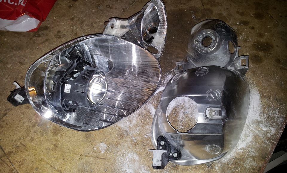

А фары — это так называемая альтернативная оптика в прошлом?
спасибо! нет, это штатные Stanley
аа, че-т не узнал сразу их)
они тут в разобранном виде. в более ранних записях есть фото
