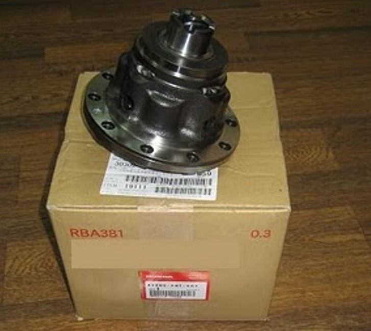

Прошедшие выходные были посвящены установке такого необходимого девайса как LSD (limited slip differential)
Самоблокирующийся дифференциал повышенного трения.
В механическую коробку на место штатного дифа с некоторой доработкой устанавливается дифференциал OEM HONDA.
Дефектовка деталей МКП показала износ синхронизатора 1-2 передачи, износ шестерни 2 передачи (думаю у многих сложности с включением), и незначительный износ шестерни 1 передачи. Детальки заказал придется еще раз снимать и перебирать коробку.

не скажешь навскидку, это он www.ebay.com/itm/Honda-Dc…m3a6e9ed032#ht_500wt_1287 ?
Можно номер детальки?
41200-PNT-003

Получается, что в коробки на К-серию и на R-серию идет один и тот же диф?
c механической обработкой
тоже заинтересовался, а не подскажешь, в чем заключается токарная обработка?
рядом поставишь оба увидишь
где я возьму оба?
LSD который купишь и твой родной дифф.

На р20 подходит.
Даа… ценник прям хороший, мне почти в 30-у вылетил
Дай пожалуйста номер детальки, раз ОЕМ хонды. И что конкретно дорабатывал?

Смущает слово незначительными доработками. Какие минусы?
незначительные — токарная обработка. Только плюсы

блока — 20000руб, ставил сам.
