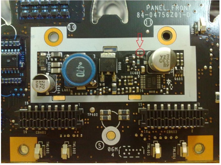

Включаю сегодня габариты и вижу, что кнопки магнитолы не светятся, экранчик подсвечивается, магнитола работает при этом!Сразу взял схему пред., но не нашёл там соответствующего пред-я:(Я был расстроен, что делать?Хоть бери и всё снимай!Так и поступил))может кому пригодится мой опыт))
Я нашел причину не горящих кнопок магнитолы, и это не лампочки, а перегоревший предохранитель, который впаян в плату с кнопками. Чтобы добраться, до него, нужно снять магнитолу, затем снять переднюю панель, открутить 2 болтика и снять с платы с кнопками, блестящую металлическую защиту и вот под ней, тот самый предохранитель.Он обозначен буквой "S", я в его место просто впаял перемычку и подсветка ожила! Делов на 15мин!

Honda civic 4d exe на предохранителе была буква s я её выпаял и впаял перемычку, всё супер заработало засветилась, .

лопатя форумы радиоэлектроники, нашел таки ответ. все верно люди пишут. это предохранитель SMD для печатных плат. маркируются латинскими буквами. S на 4 ампера, Т на 5. видимо, в зависимости от комплектаций или сборок разные магнитолы, но не суть. для себя я решил (за неимением нормального паяльника) обратиться в какую-нибудь контору по ремонту телефонов — пусть там сами впаяют, принесу им только плату. по твоей ситуацию могу лишь предположить, что запаивая сверху сгоревший, было что-то нарушено или припоем соединено лишнее

Реально помогло. У меня Honda Civic 08 года, 6 дисководная магнитола, такая же проблема была. Разобрал все, нашёл, предохранитель правда маркировка была не "S" a "T" прозвонил его Тестером не звониться, кинул сверху пайку. ;все помогло, находиться там же где и на фотки. Так что все помогло спасибо, потратил 1.5 часа времени . Если с Украины можете набрать подскажу в телефоном режиме. 0953679896
А какая модель магнитолы? Их же несколько видов на цивках. Зависит от комплектации. У тебе EXE?
У меня была самая простая. Магнитола на одном диске.
В общем если чейнджер стоит, то предохранитель может быть совсем другой…

На моем предохранителе маркировка Т
Вы припаяли реремычку прям по верх старого?
или старый выпаяли?
Просто он настолько мал, что я не знаю как его можно извлечь
Привет. Я паял поверх старого.
