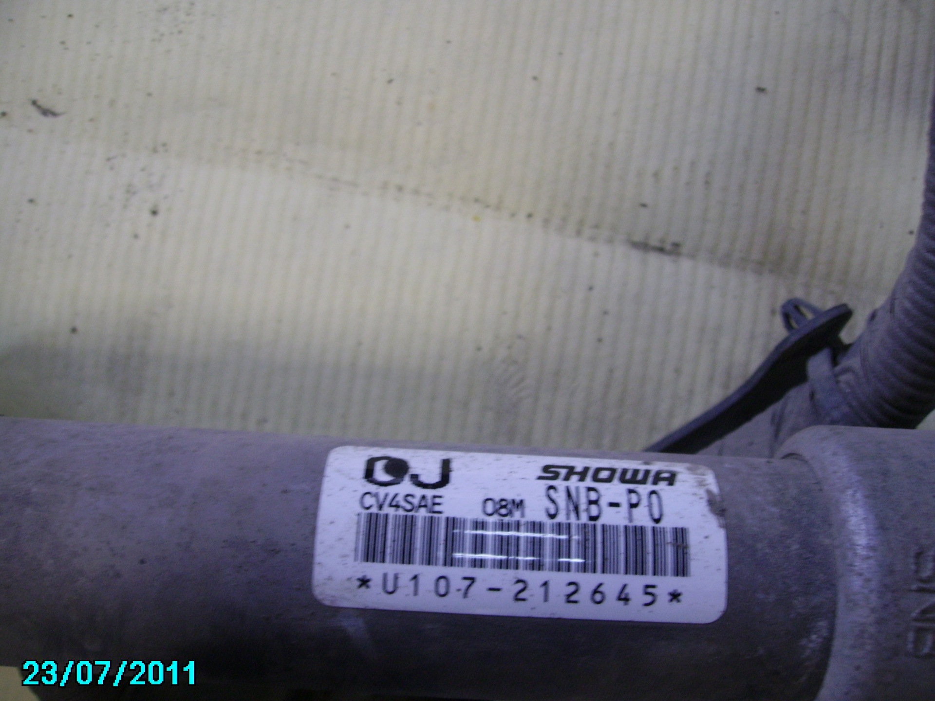

На днях перебрал рулевую рейку, менял правую втулку и тем самым избавился от дребезжания, брякало так, что казалось передняя подвеска умерла напрочь. При чем по асфальту её вообще было не слышно, грохотало по грунтовке и щебню. Размер втулки взял на хонда сивик форуме. Часть выложенных фоток тоже с форума. По времени заняло примерно 4,5 часа. Самое сложное было правильно совместить нарисованные метки, тем самым выставить нулевое положение руля, конечно может это правильно не так называется. Втулка неправильной формы( на фотке видно) и изготовлена из очень мягкого пластика, мое подозрение что на наших дорогах её просто плющит или материал размягчается. Мне втулку выточили даже и не знаю как правильно называется материал, короче он используется на морских судах в подшипниках скольжения. Выточенную втулку я сам не много доработал, сделал канавки для смазки. В итоге получаем отсутствие стуков в рулевой!
Хочу добавить делал не сам, хотя помогал, для мурманчан могу дать адрес и телефон. Кстати после переборки придется делать схождение или его просто проверить, подрамник то откручиваешь и он походу встает чуть чуть не на своё место, у меня пришлось подрегулировать

Привет, никто не знает какие подшипники в редукторе эл.мотора рейки? (Вал на котором пластиковая шестерня)

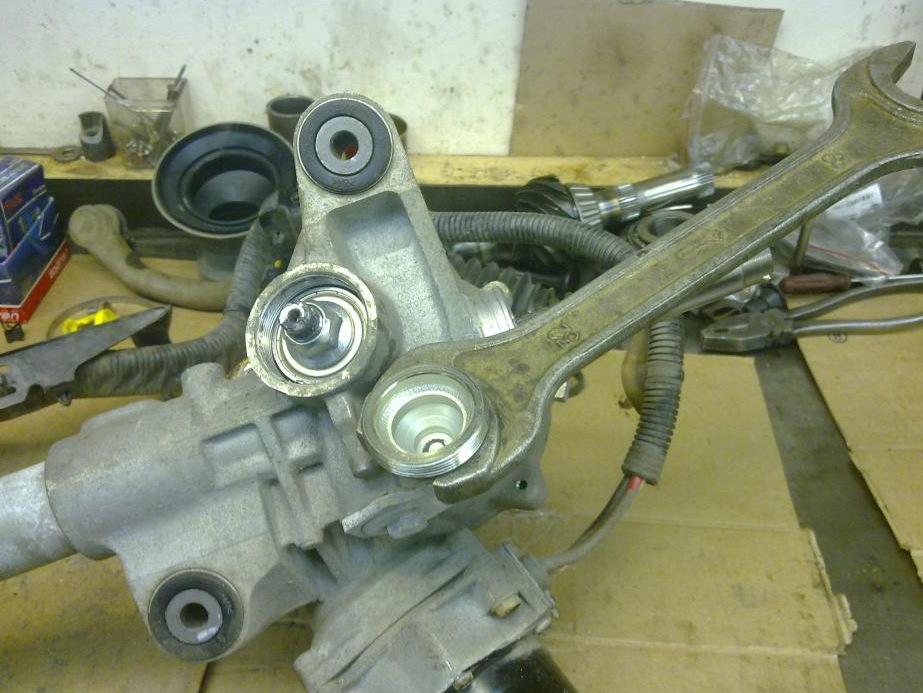

Подскажите пожалуйста! разобрал рейку и поставил новую упорную втулку и втулку с права.
При сборке не смог выставить вал как разбирал, в итоге на 5 мм у меня не совпало. Ошибок нет, все работает.

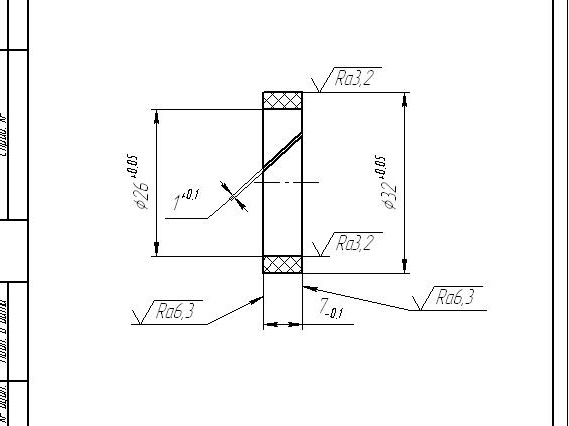

Скиньте пожалуйста чертеж внутринней втулки справа
Привет, последяя фотка в посте это и есть чертеж правой втулки. Именно по этим размерам и точили мне

Доброго времени суток, данный чертёж опорной разрезной втулки применим только для хонда цивик 4д 8 поколения или же для 5д 8 поколения точно такая же втулка? Заранее благодарен.
Привет, по поводу 5D я даже и не знаю. Делал свою машинку, от безысходности. Думаю принципиально, устройство подобное, но размер втулки может и отличаться, по фоткам видно рейки 4D и 5D разные. Поищи темы на сивик клубе.

эти размеры на все втулки или как ведь их там 4 шт.
Привет, я менял только одну, со стороны пассажира, внутренняя
Alex-suv78
это размеры для трёх втулок — четвертая имеет на внутреннем диаметре срез под ход шестерни. Две крайние втулки это отбойники-ограничители.

ПРивет у тебя что нет знакомого токоря, чертежик есть, материал найти не проблема

Вот забивать киянкой не надо было, вот в этом и проблема! На чертеже были указаны допуски, я весь мозг взорвал токарю на работе…чем смазывается вал что правее втулки, ты знаешь недели две назад менял тяги и наконечники и вал был в смазке, я конечно еще его намазал (железяку маслом не испортишь) использовал смазку Мотюль, может дело в ней…после переборки рейки один день был звук типа скрипа, а потом его не стало и по сей день, изначально руль крутился легко и сейчас ни чего не изменилось…по поводу конуса на втулки я тут не согласен, мне кажется лучше полная площадь соприкосновения…придется тебе еще раз ее разбирать, это однозначно, разбирай и обрабатывай внешнюю сторону, попробуй сделать на внутренней стороне втулки сделать канавки косые как разрез- это для смазки, думаю хуже не будет
Использовал капролон. Когда вставлял рейку, пришлось прибегнуть к использованию киянки, настолько туго она входила. Мне кажется, что надо было внутреннею часть втулки делать конусом, тем самым уменьшить площадь соприкосновения ее с рейкой тк в оригинальной втулке соприкосновение всего в 3 точках с площадью 4-5 мм2, а тут вся длина окружности умноженная на 7 мм… Как у вас работает рейка, все идеально, не туго, не скрепит? Как смазывается та часть рейки которая за втулкой правее? Только через прорез во втулке в 1 мм?

ну так вот на 6 фотке как раз одна из боковых втулок которые нужно менять…)т.е. "сердце" рейки совсем не обязательно разбирать…
там на фотке втулка разрезаная и была она вставлена внутрь корпуса…а твои втулки была наверняка не разрезные…ведь я прав…и выглядели как изготовленные из резины…это та самая что ты менял?..www.civic-club.ru/forum/s…hread.php?t=26695&page=75
на 6 фотке как раз правая часть, утолщение и внутренняя проточка под втулку и собственно вынутая втулка…а как вставленную втулку сфотать её там практически не видно
А вот про внутри корпуса я в первый раз слышу?..))я даже ща звонил бывалым соклубникам и они также утверждают что менять нужно боковые…люфт из-за них!да я и на снятой рейке проверил люфт из-за боковых…так и чертеж у тебя в принципе на боковые втулки…факт что у меня ща ничего не бренчит)
И почему у тебя не фотки где новая втулка стоит в середине корпуса?было бы тогда понятнее…
Отремонтировал я рейку!Чертеж втулки не совсем правильный…еще раз переделывали…и зачем на фотках вы разбирали рейку полностью?если нужно поменять тока втулки по бокам.И никаких меток там ставить не обязательно…проще разобрать руль…и все!)Самое сложное в ремонте это разобрать и снять подрамник…вот) Результатом доволен!Цена вопроса в общей сложности 3000руб.
Я ведь не сам делал, так только помогал …а что не так по чертежу? Какие втулки по бокам? Там же одна внутри корпуса, а те что по бокам это просто ограничители!

Приветствую Вас господа! Я по чертежу смотрю новая втулка разрезная. Вопрос а зачем? Разрезную предлагали делать когда менять предполагалось без демонтажа рейки, Я сам на такое напоролся при замене на тойоте там принцип рейки тотже. На Хонде я снял рейку так же как и указано в фотоотчете. Токарь мне расточил торцы корпуса рейки как в глубину так и по диаметру втулка получилась шире и полнееТИаким образом увеличиваем срок моторесурса самого вала рейки.
