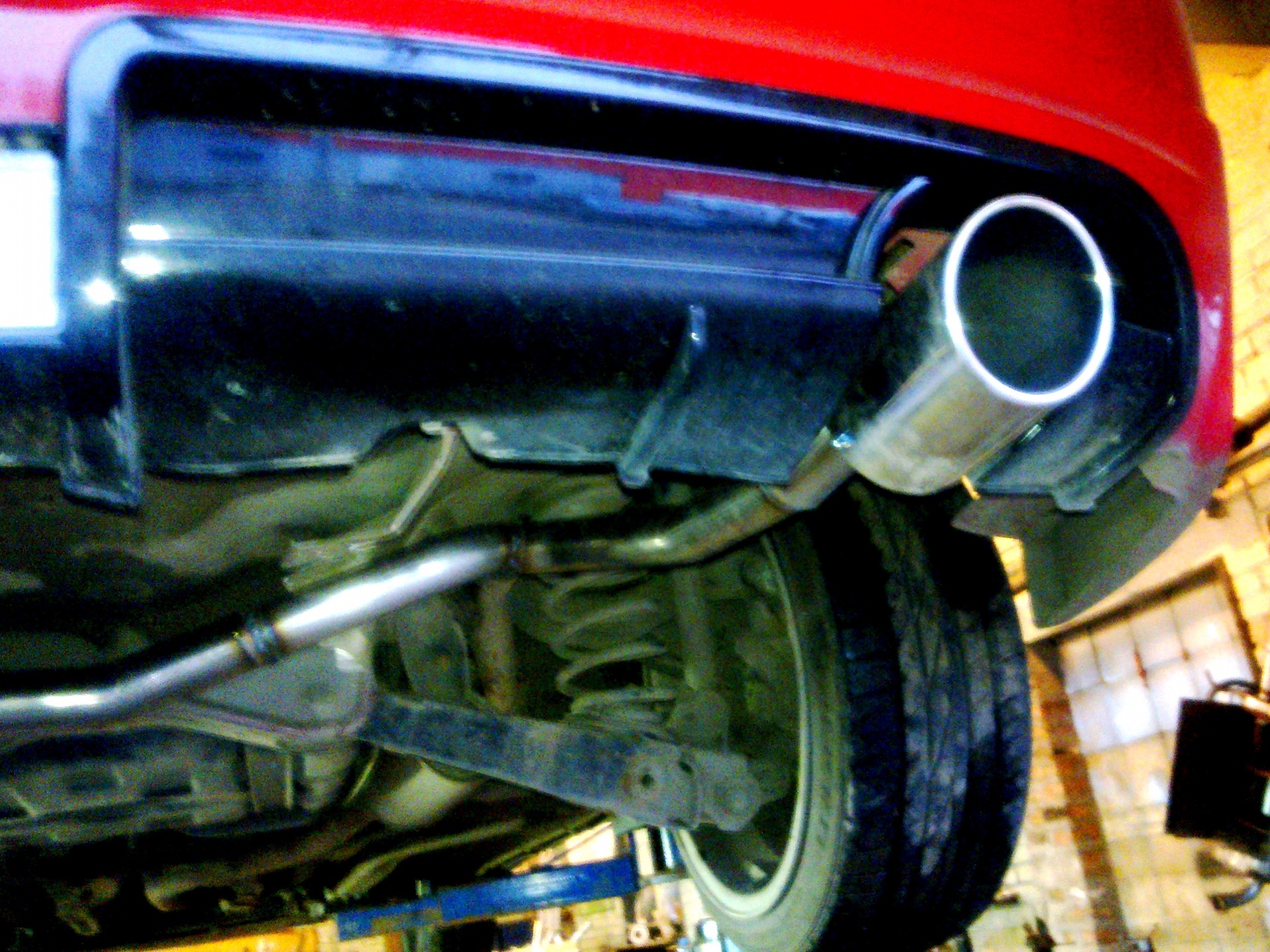

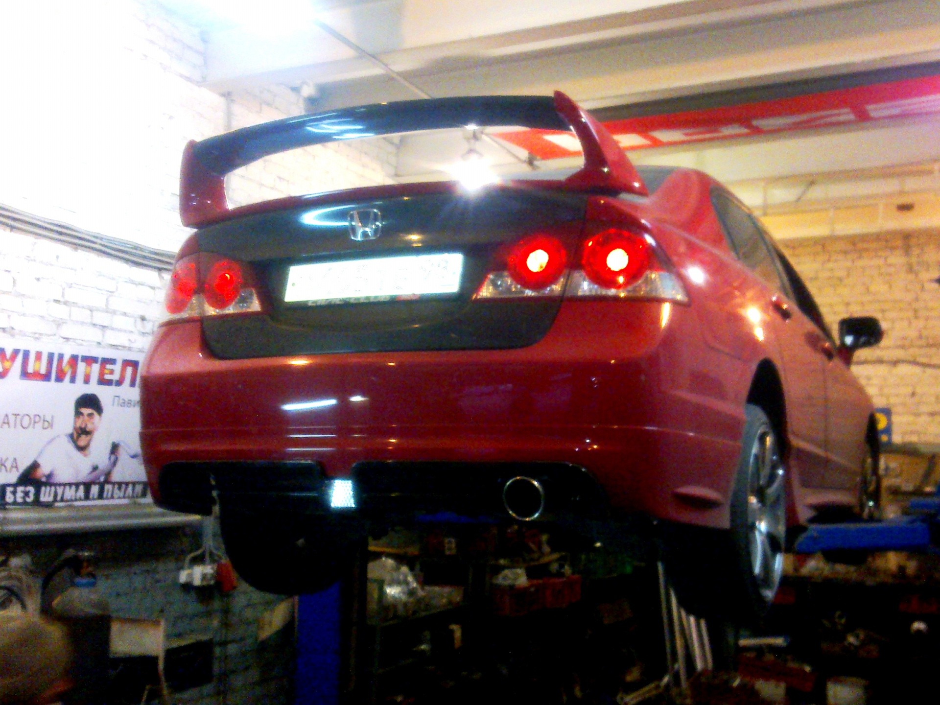

На днях заметил на одометре довольно "злые" показания пробега и не долго думая решил сделать что-нибудь злое!
Уже давно было в планах делать выхлоп т.к. одна болтающаяся насадка слева не давала покоя мне еще с момента установки обвеса, но если летом это было куда более терпимо, то сейчас с похолоданием дымок шел только из одной трубы и выглядело это соооовсееем колхозно )
Поехал на Химиков в "Системы Выхлопа", делаю там уже не первый а/м и нравиться соотношение цена/качество.

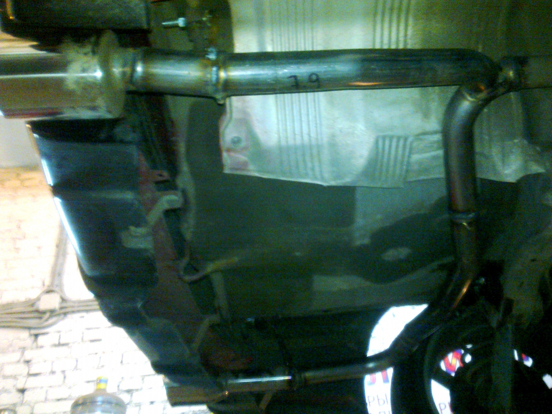

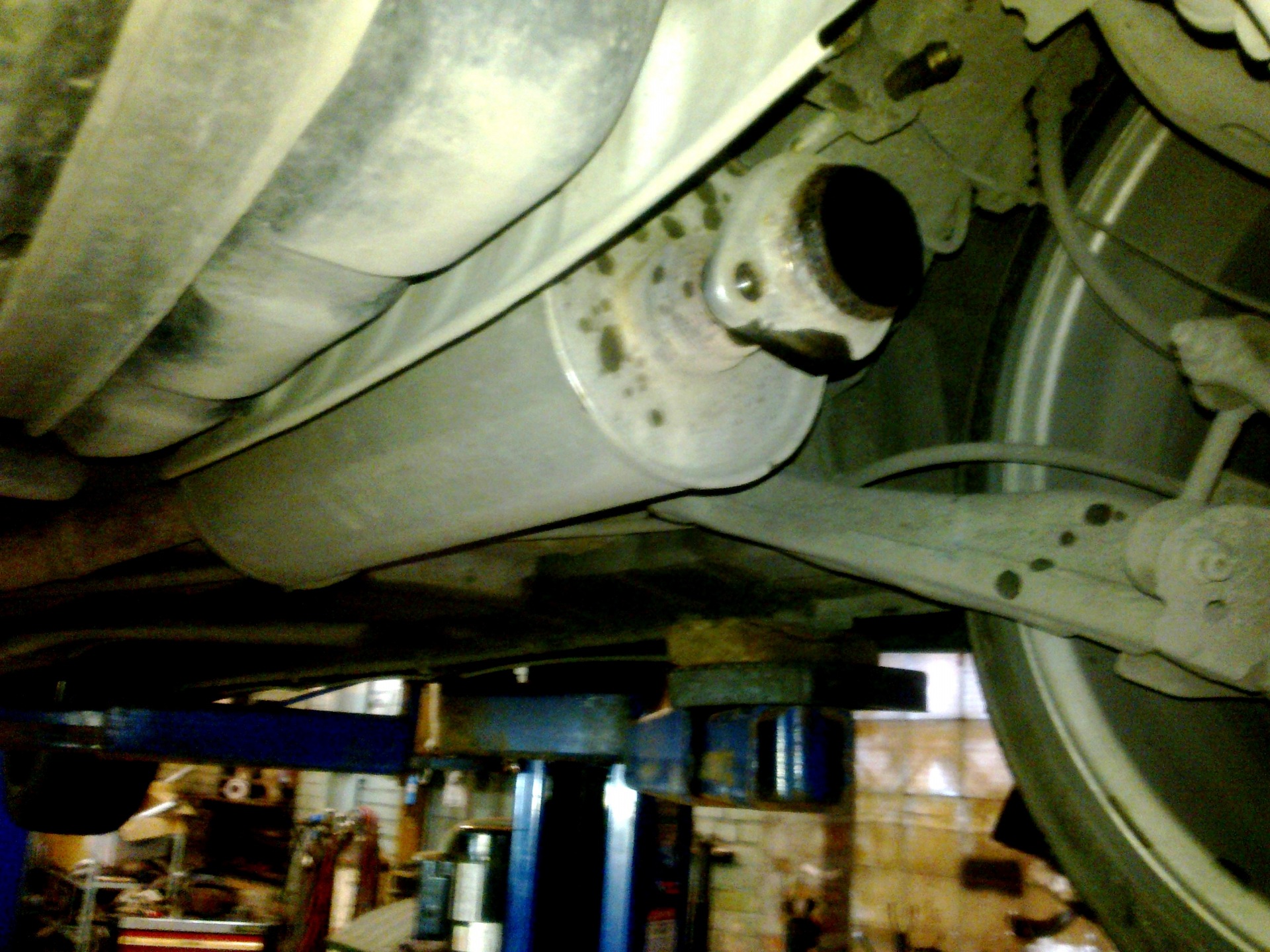

Требования по выхлопу были таковы: чтобы насадка не болталась, дымок шел из двух труб и появился более басовитый звук. Расчета на какую либо прибавку к мощности не было и поэтому все штатные катализаторы я решил оставить на месте (люблю съездить в финку и в планах поездка в Европу, а там с этим делом строго). Подняли машину на подъемник
, подумали, что можно сделать и какой резонатор поставить, но для начала решили отсоединить глушитель и послушать ) отрезали глушитель, завели, послушали )

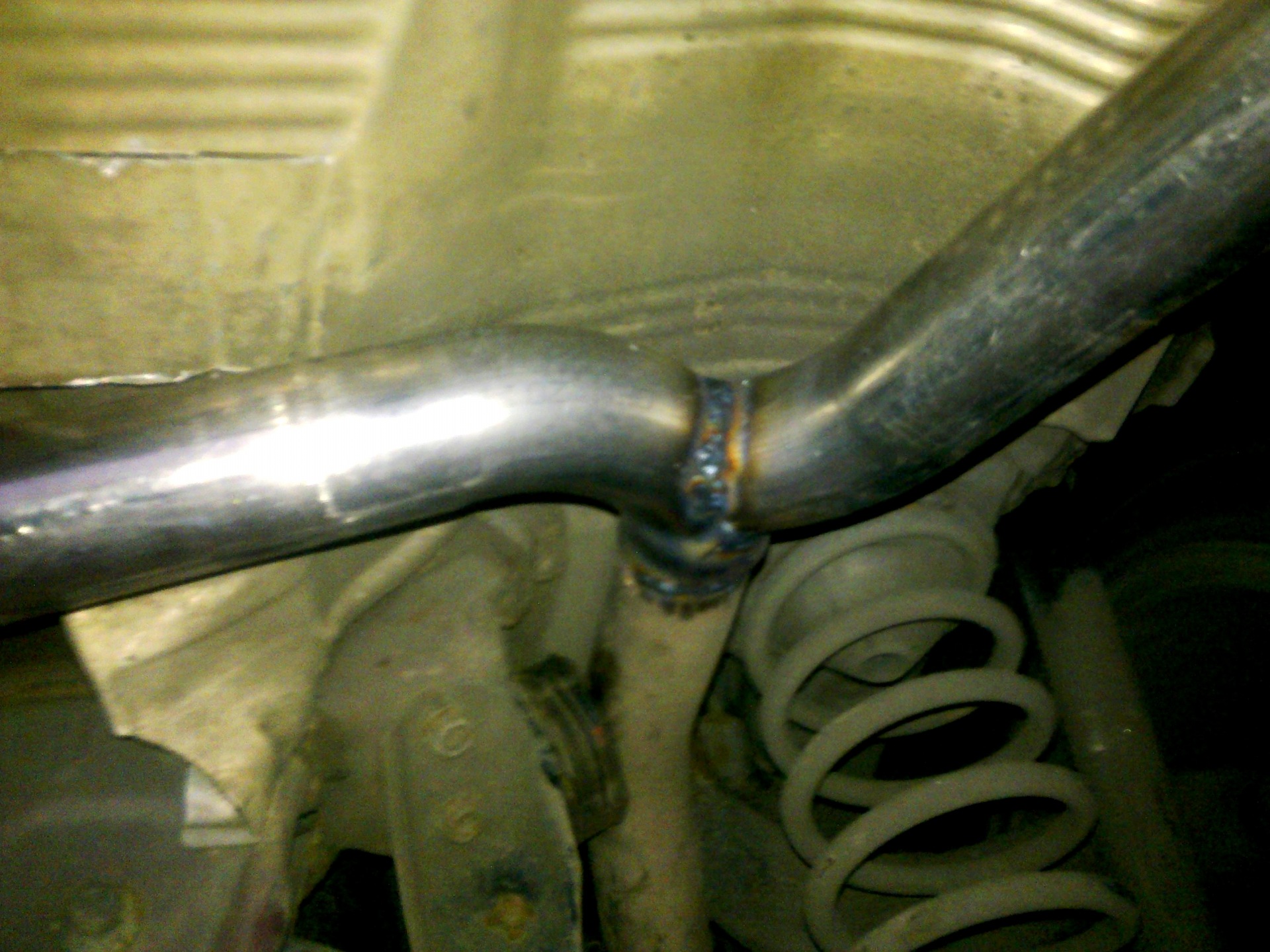

Мне в принципе понравилось) Резонатор с одним входом сверху и двумя выходами снизу надо заказывать и ждать =( а чего то ждать у меня нету ни времени, ни желания, поэтому было решено делать так и ездить, а в случаи необходимости доработать небольшой глушащей вставкой) Далее сделали разводку от места где раньше был штатный глушитель.
Многие уже просили фотки, как все это выглядит прошу вашему внимаю и заранее извиняюсь за "качество")
Теперь самое главное- ощущения! Не знаю как у всех, но у меня от басовитого выхлопа всегда появляется больше позитивного настроения за рулем :) Всю дорогу ехал домой с опущенной форточкой и радовался новому звучанию ) Несмотря на то что собственно ничего особенного не было сделано, тем не менее после удаления глушителя мотору стало немного легче раскручиваться. На холостых нету никакого гула, звучит как сток, удобно прогреваться и стоять в пробке . С набором оборотов начинается не громкий, но достаточно резкий бас. Стал быстрее ездить ) (прошу не осуждать за утренние перелеты, через спокойно идущий поток- это не понты, просто часто на работу опаздываю) Когда едешь по трассе на повышенных передачах вообще не напрягает. Если будет интересно сниму видео со звуком!

… на последней фотке видно что под(над) родным местом глушака стоит термо защита кузова … я думаю стоит задуматься, дабы не пропалить кузов ;)

А как эта вся система держится? Варилось намертво к кузову, прикручивалось или как?
s3.images.drive2.ru/car.j…8ce70ec015a4bdf-large.jpg
Все держится как штатный глушитель . Т.е. сделали дополнительное крепление слева с резинкой и усе )
