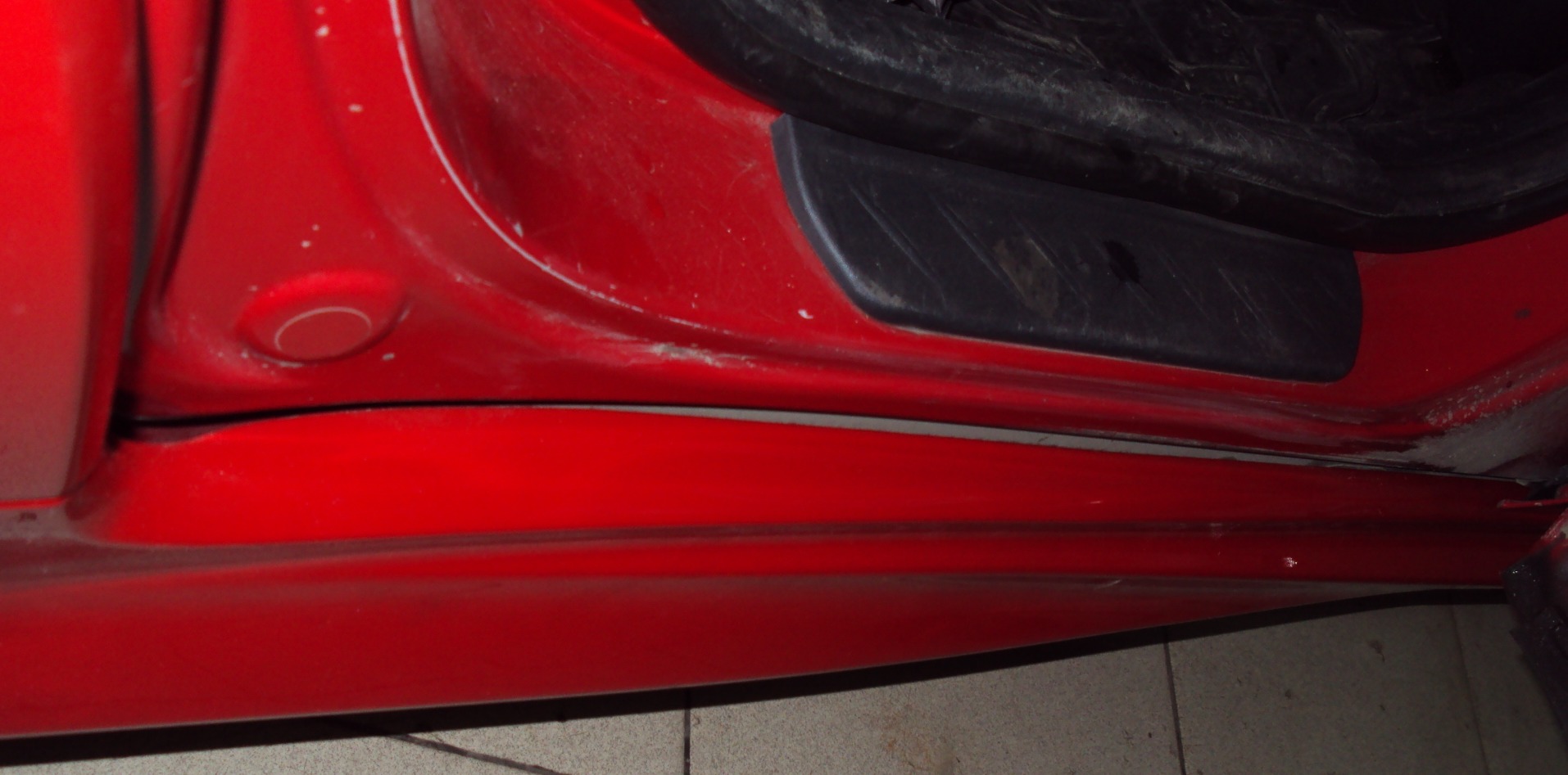

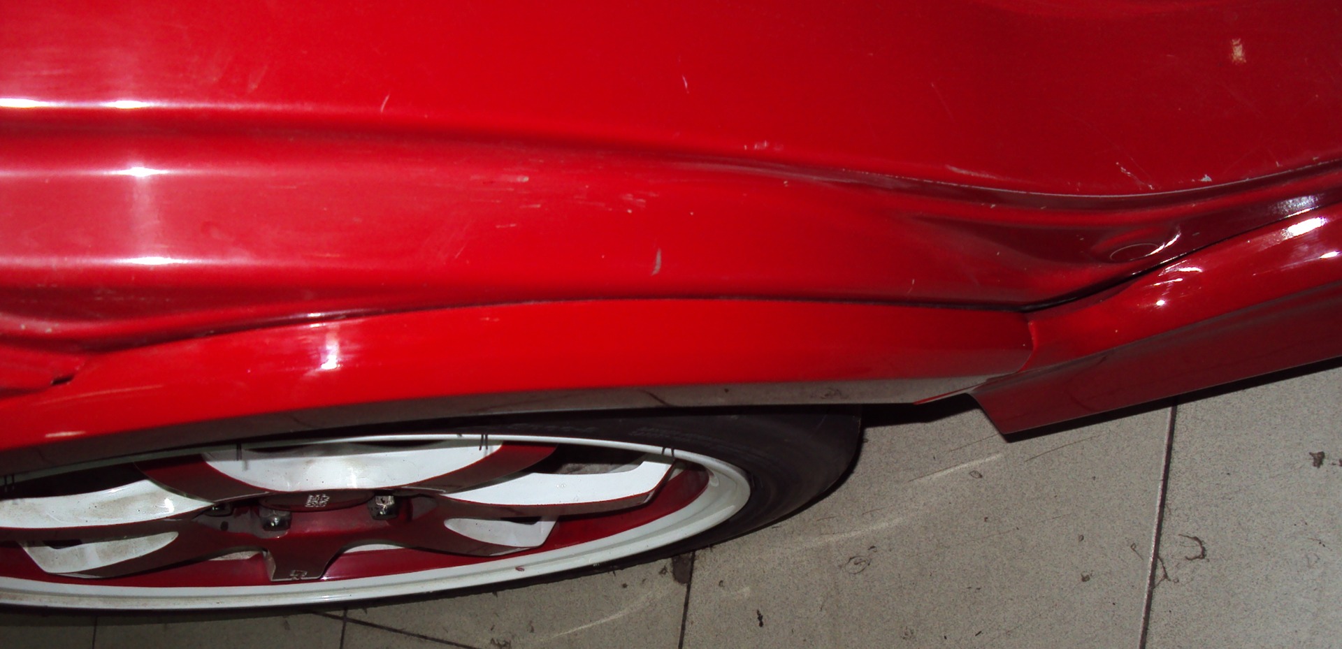

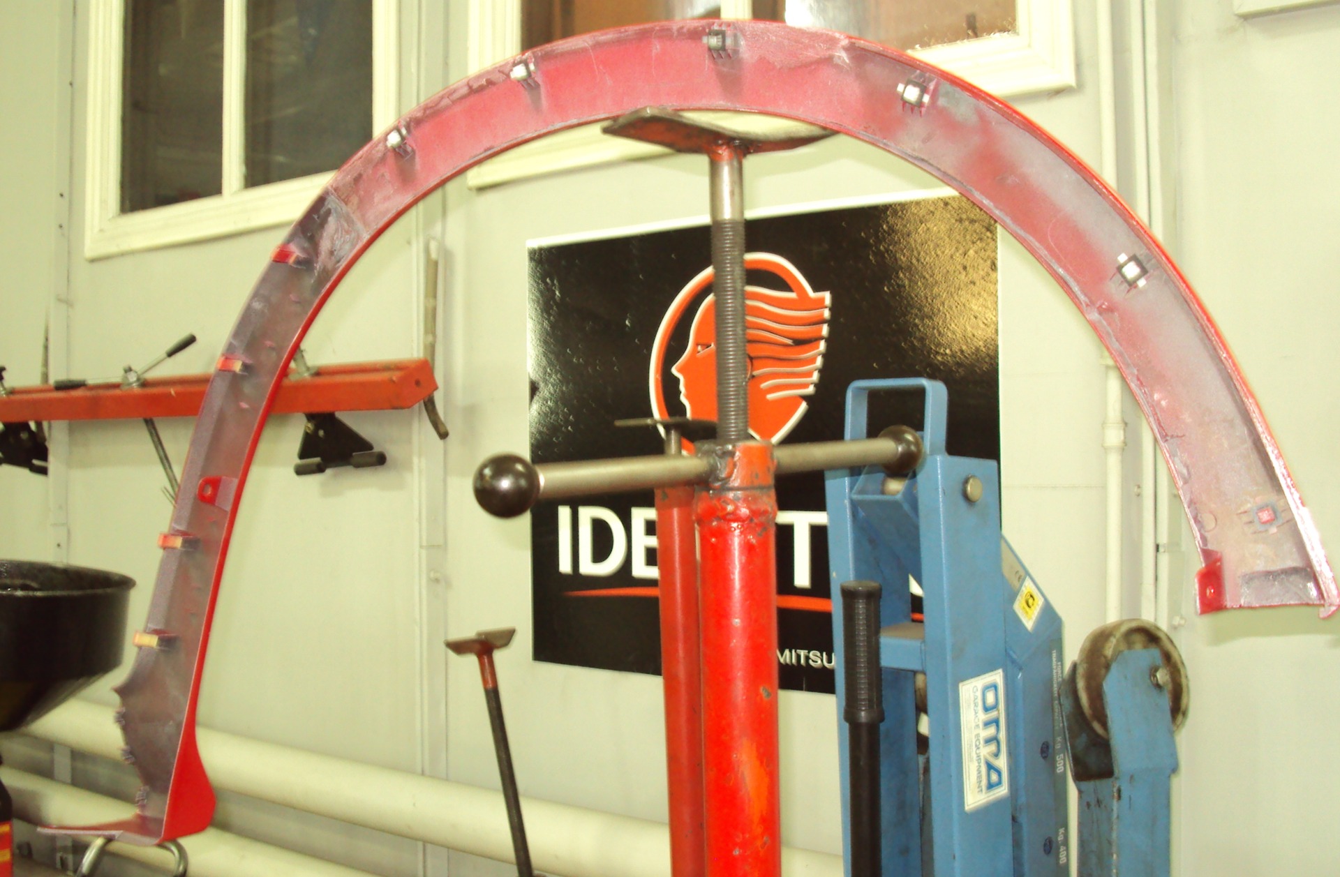

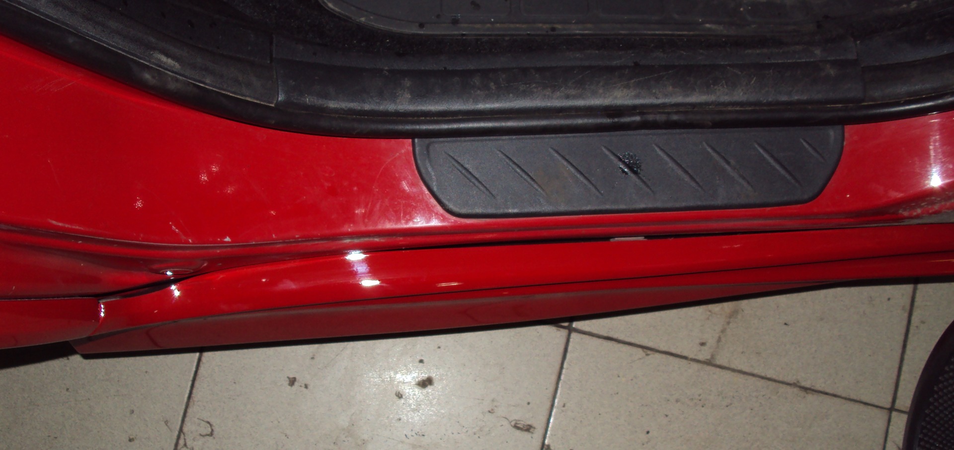

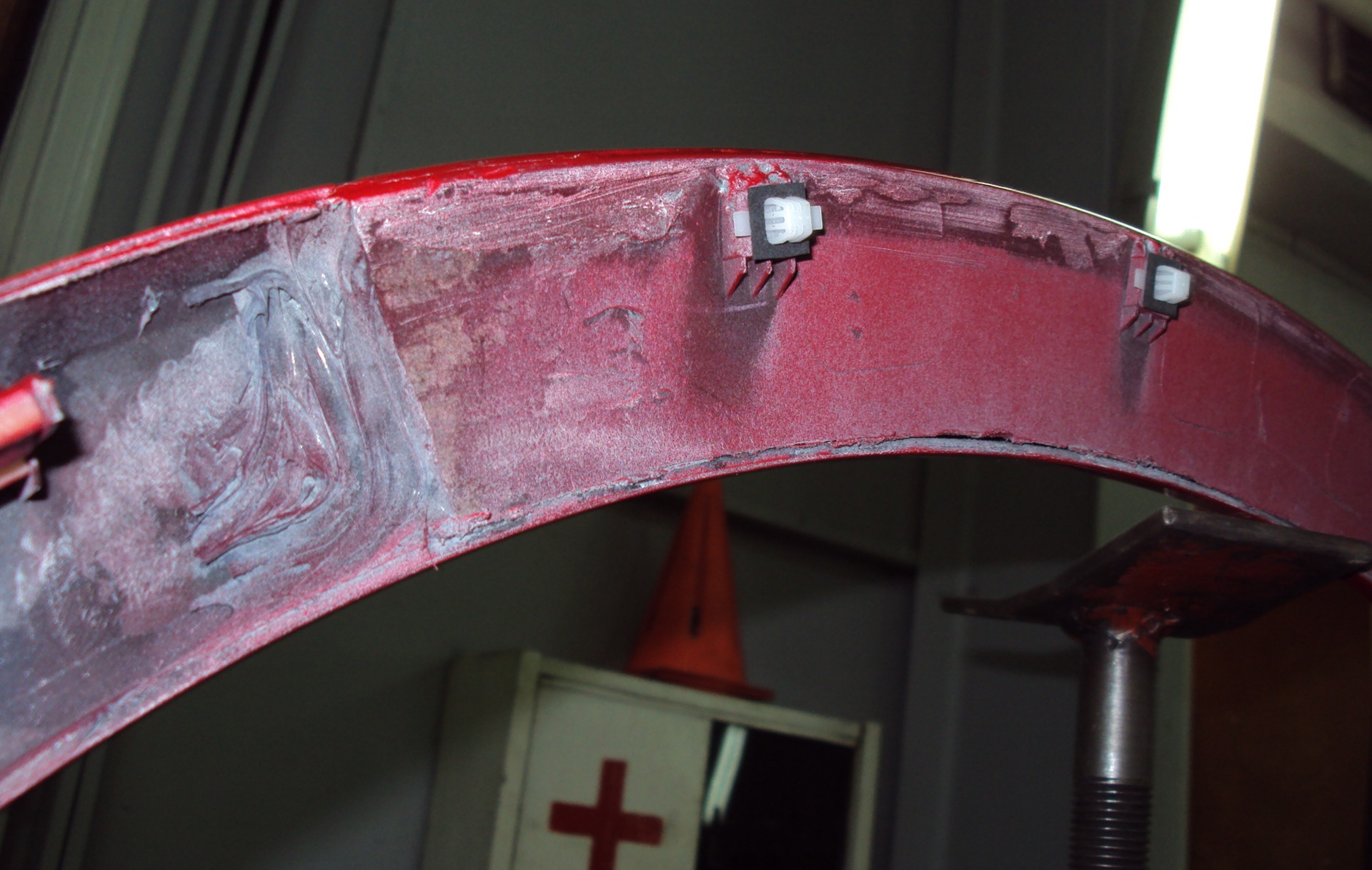

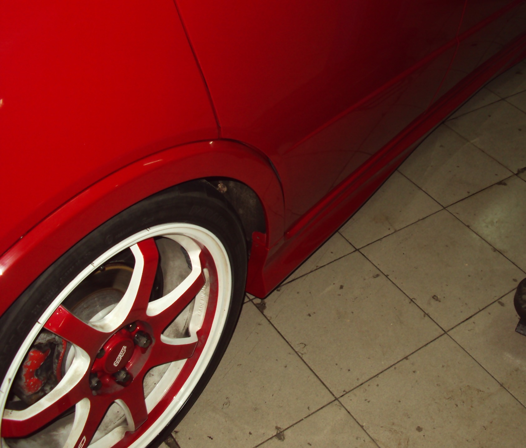

Вот руки специалисты доделали и накладки задних арок ;
По сути пришлось срастить стоковые накладки и Тырпырошные, методом наложения и спайки, склейки
Итог:
Было
Стало

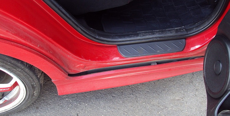

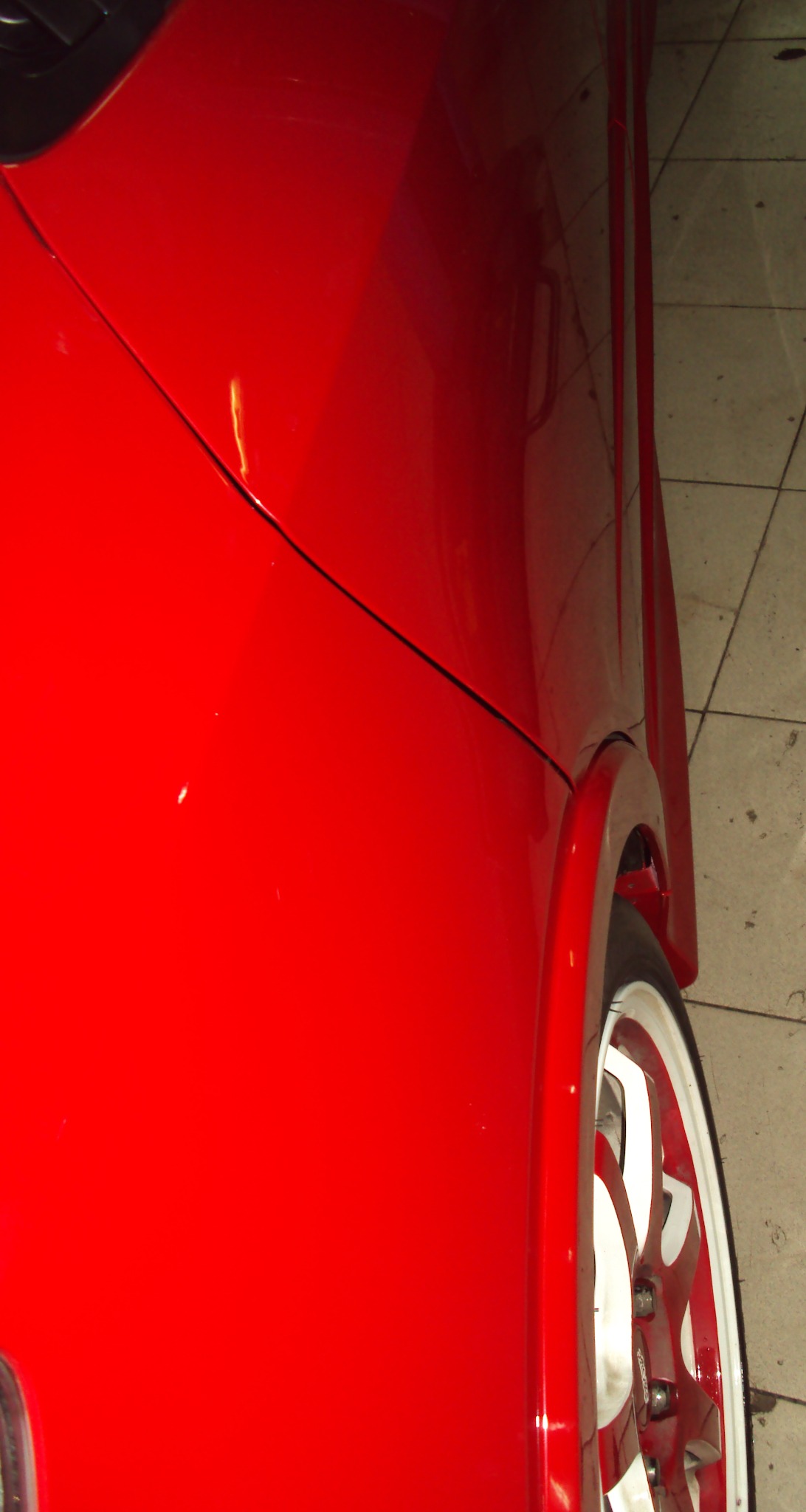

Что получилось в итоге:
Убрали цель между порогом и кузовом которую раньше было видно при открытой задней двери.
Установленные накладки задних арок от ТайпР имеют "нормальную" стыковку с порогами ТайпР и с накладкой заднего бампера GP, теперь не нужны задние брызговики которые маскировали данный стык. Так же без изъянов задние арки стыкуются с порогами.
Да и в целом более широкие накладки задних арок внешне придают авто более "мускулистый" вид, мелочь… а приятно :)

я все смотрю фотографии вдоль и поперек и не могу понять — а зачем сращивались накладки на арки? что не так будет, если просто поставить от топора?
Сращивали не арки и накладки между собой,
а раки от 5д сращивают с аркой от топора и так же пороги от 5д сращивают с порогами от тапара.
Все для того что бы убрать цель между порогом и кузовом
вот на этой фото видно:a-a.d-cd.net/d71a88s-960.jpg
Ну и примерно такая же щель межу задней аркой и кузовом.
Их видно только при открытой двери, но все рамно меня бесили = )
ну про порог то я понял, я не понял в чем соль у арки — там тоже какая-то щель?
Ага я просто не фоткад "до"
понял, мерси)
Да не за что )
Большие зазори били.
на фото s3.images.drive2.ru/car.j…88cd51435bb4e889-main.jpg видно.
Зато теперь их нет :)

встали как родные!)
Лучше чем родные… родные же с целью :)
Мне нра… =)
Спасибо.
