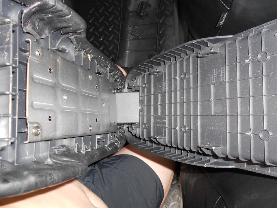

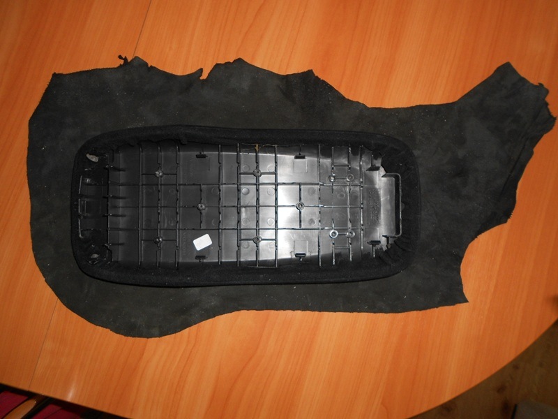

Кожа из овчины(толстая)
Купил с расчетом перетяжки всех подлокотников 74дм2.
Должно хватить!

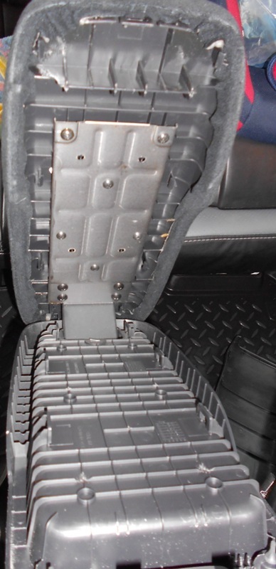

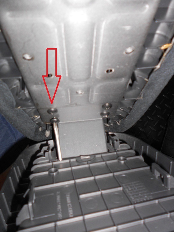

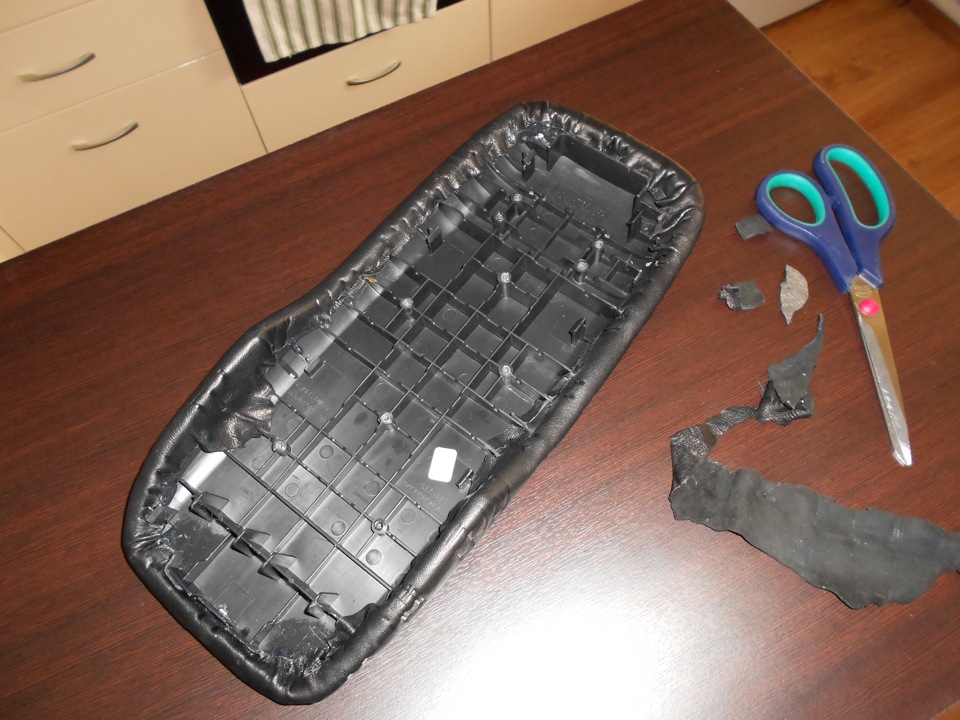

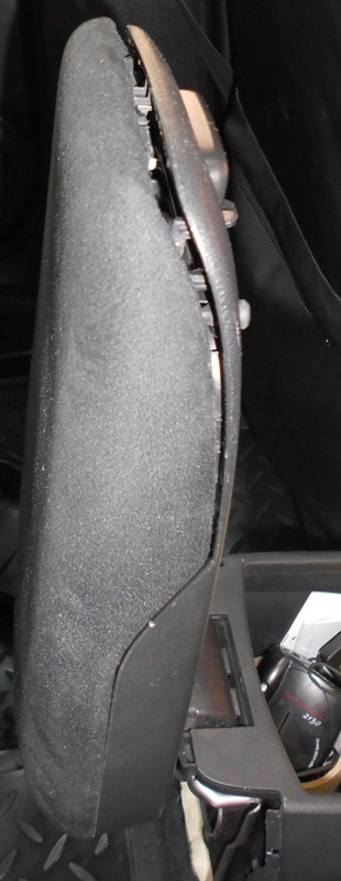

Разбирается подлокотник легко. Верхняя и нижняя части на защелках! Поворотная часть крепится само резами.

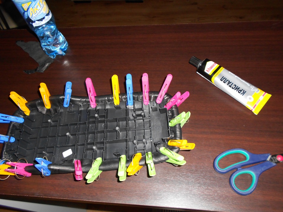

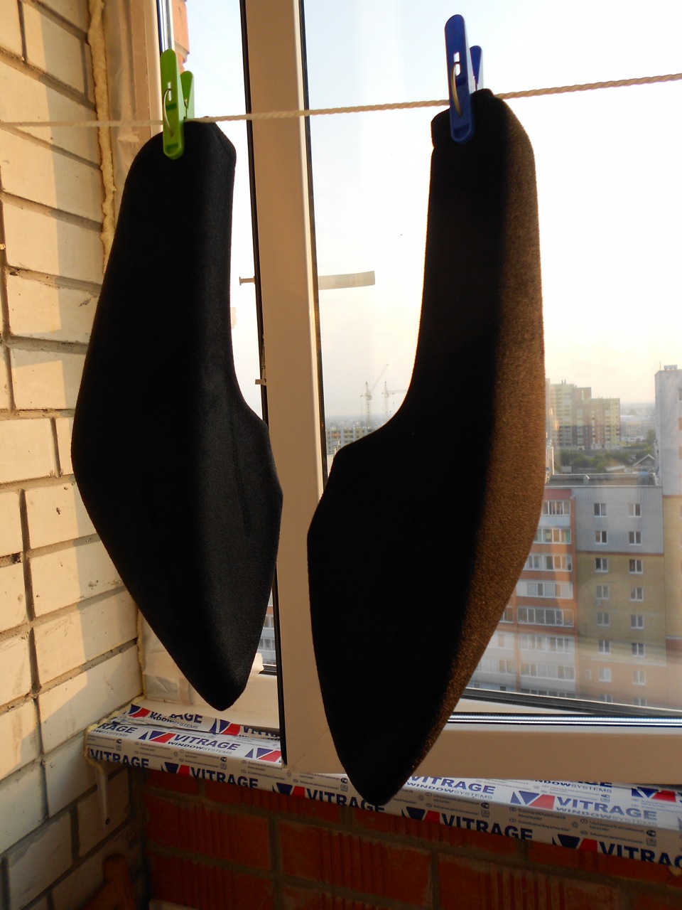

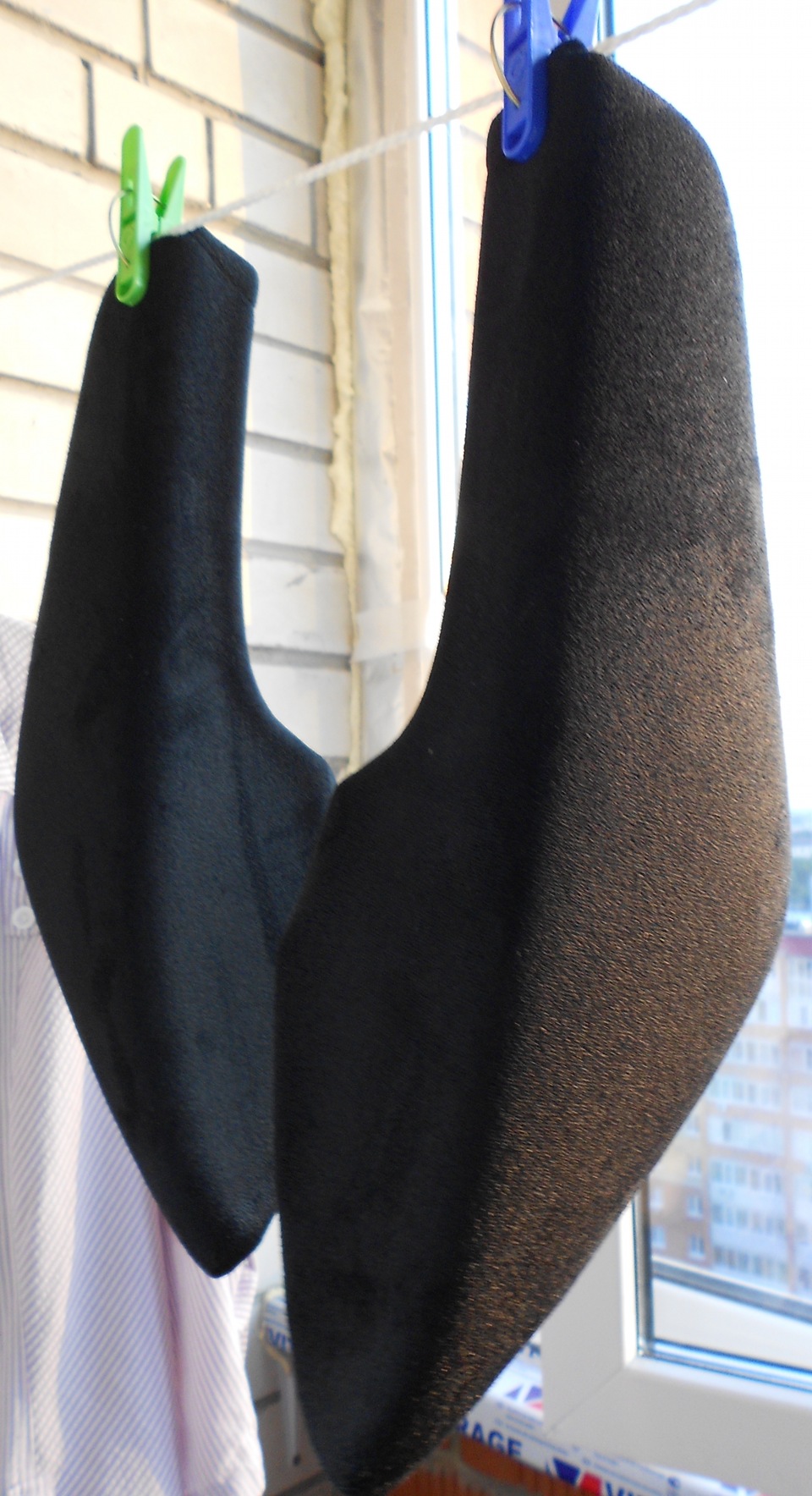

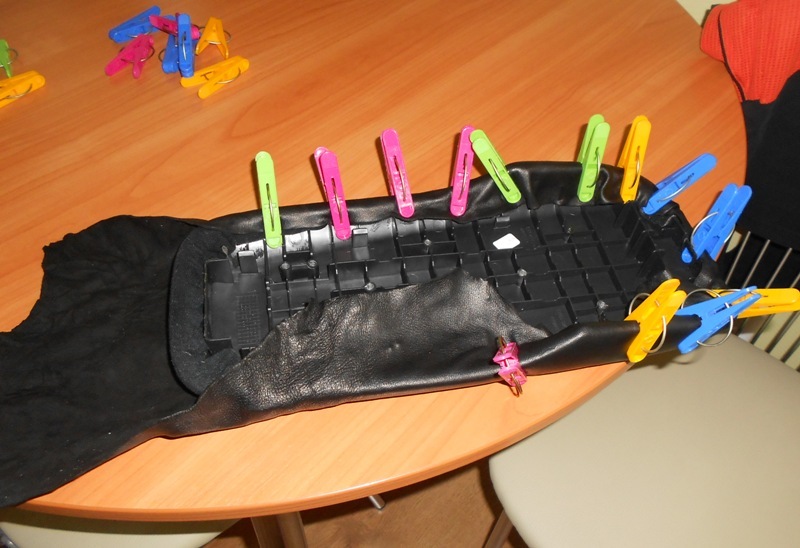

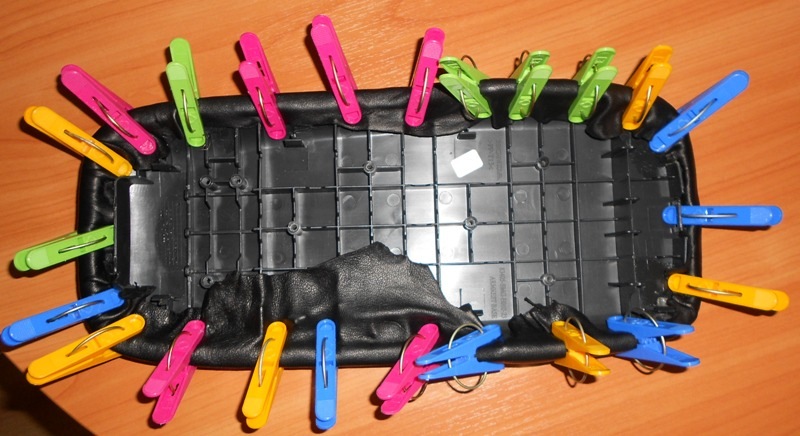

Саму кожу перед натяжкой намочил. Выжал от лишней воды и преступил к натяжке. Для фиксации использовал бельевые прищепки.
Кожа должна высохнуть в натянутом состоянии. У меня высохла за 15 часов!
После обезжириваем кожу и наносим клей. Я использовал "момент универсальный". Через 4 часа снял прищепки и собрал подлокотник.
Вот и все!

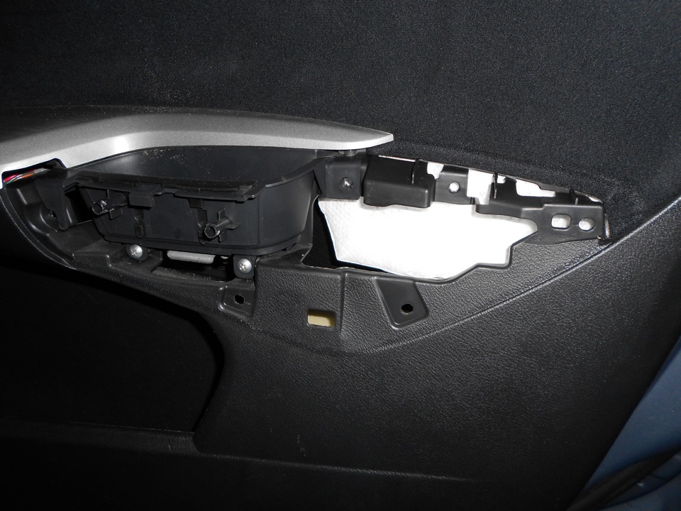

Ps: Позже буду занимается дверьми!

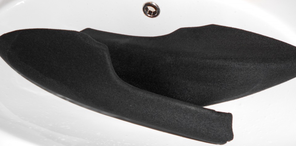

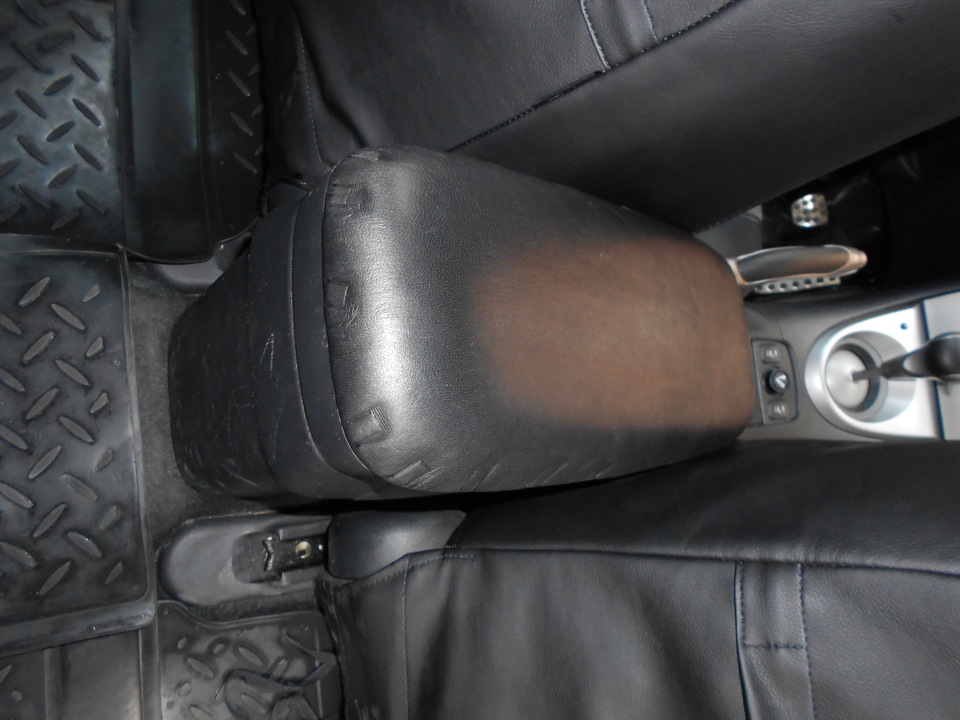

Подлокотники на дверях выстирал стиральным порошком и щеткой!
Высохли. Вид как у новых Но я решил их все же перетянуть кожей. Снятие обшивки рассказывать не буду! Да и фоток полно.

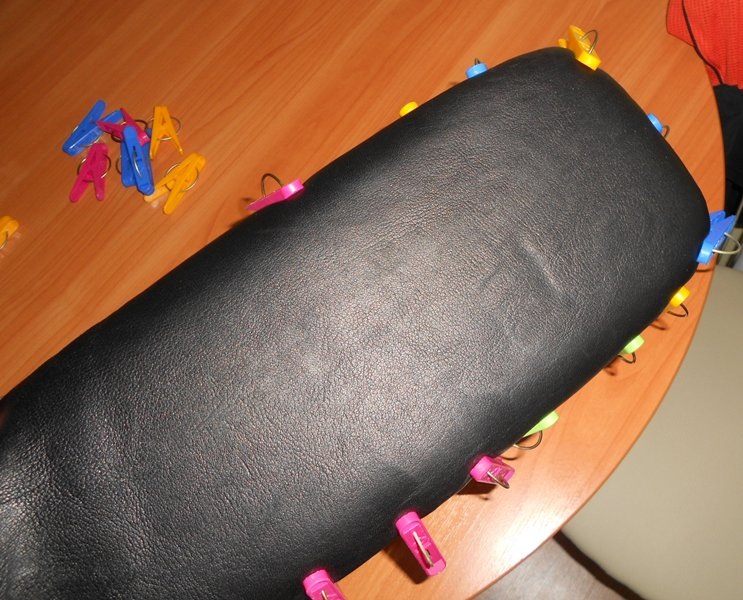

От прищепок отказываться не стал. Следы со временем исчезнут! Это факт!

от прищепок следы со шли?)
как снял подлокотник обшивки не снимая карту? они же вроде с обратной стороны саморезами крпется
Красавчик! Прям как у меня:) Тока я с иголками работал:)
Как обшивка снимается?

А следы от прищепок то уберутся? А то с этими следами как-то не очень смотрится. Мне бы на дверях ручки перетянуть, а то затёрлись совсем. Как это сделать пока не представляю.

Дружище на коже не чего не останется! Сегодня второй день, а след гораздо меньше!

А еще надо почитать наших собратьев которые обшивку с дверей снимали!
Жду отчёт. А обшивку с дверей я снимал, шумку делал.
