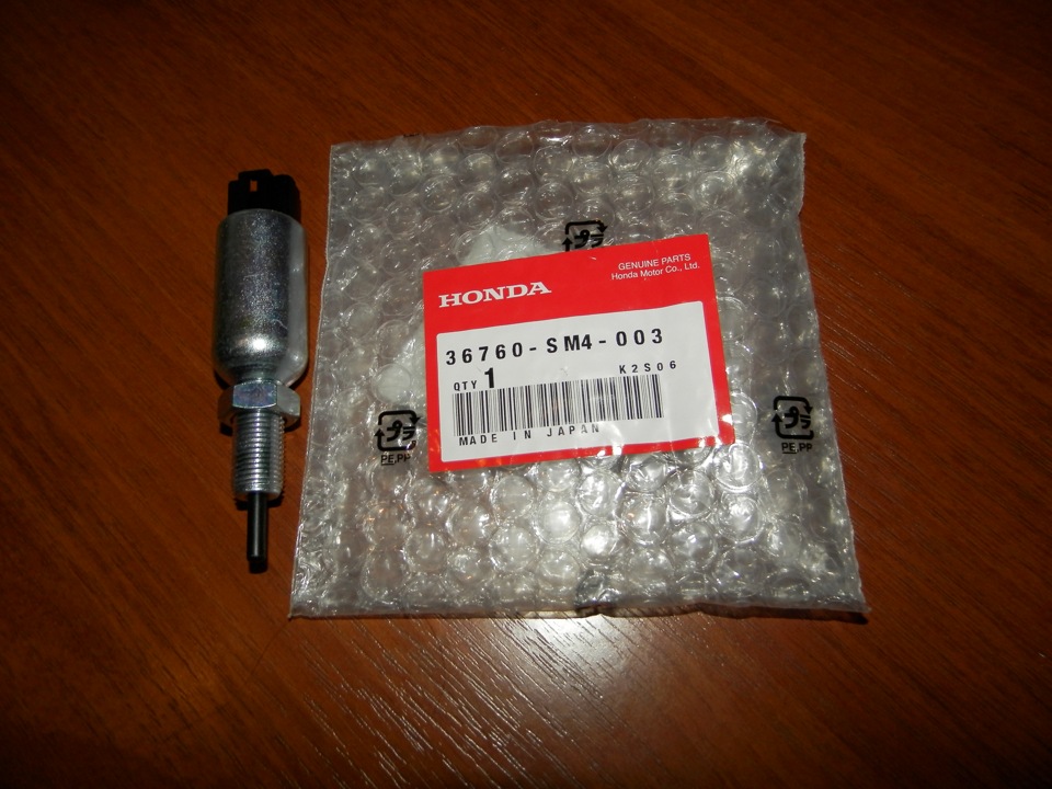

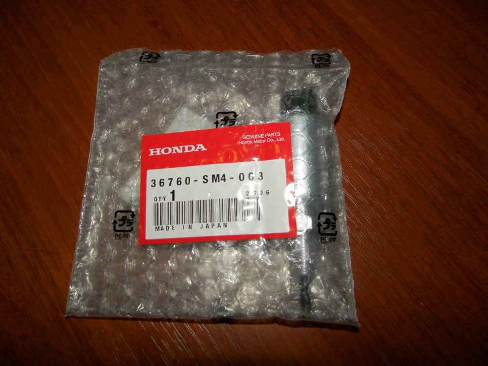

Запчасти на фото: SM4
Летом перестал включаться круиз (не резко, а стал включаться через раз, а вскоре и вообще умер), полазив по форумам понял, что я не один такой и то что проблема в 80% от датчика сцепления. Кому интересно на фото его номер. На днях поменяю думаю проблема исчезнет.
Поставил, всё заработало
Запчасти на фото: 36760SM4003
Комментарии 5
Менял сам или в сервисе? Геморно?
Менял не сам, присутствовал. Не геморно, немного неудобно подлазить под педаль сцепления. А так очень даже быстро.
Ок, спасибо, попробую сам поменять.
