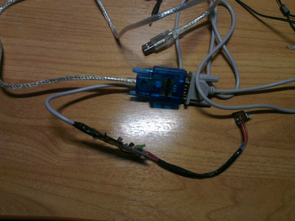

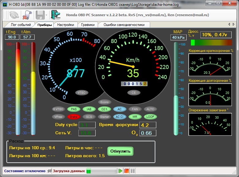

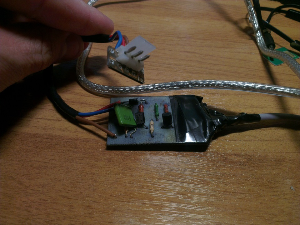

Замутил кабель, подключил прогу Honda Obd Protocol Examiner.
Покайфу теперь наблюдать на экране то, что раньше было незаметно))

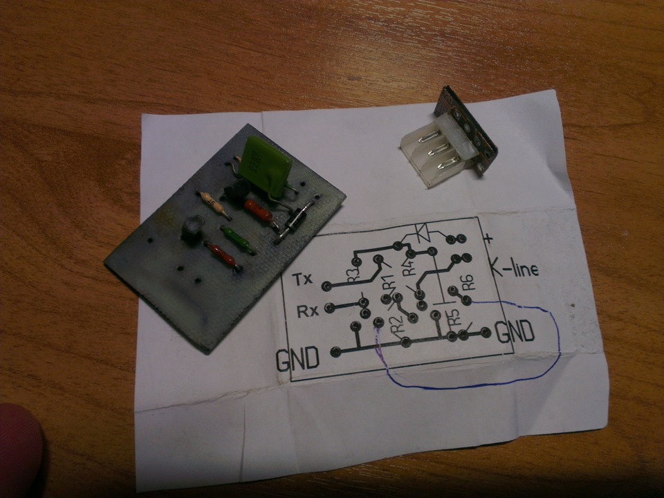

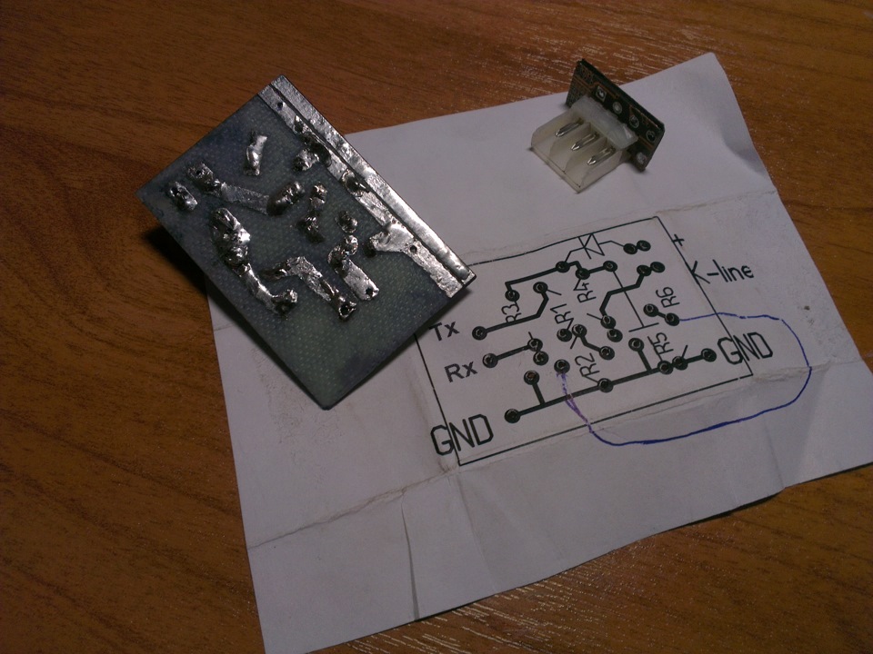

Привет)) не разбираюсь в этом… что такое R1.R2.R3.R4.R5.R6?
Резисторы наверно)) Мне на работе мужик помогал паять, и схему он рисовал и подбирал. Я только сделал плату и спаял.

помогите разобраться.на фото провод с usb это что за кабель такой?а никто не знает для bluetooth obd2 можно сделать подобный переходник?
Нет bluetooth obd2 на наш мозг не подходит.

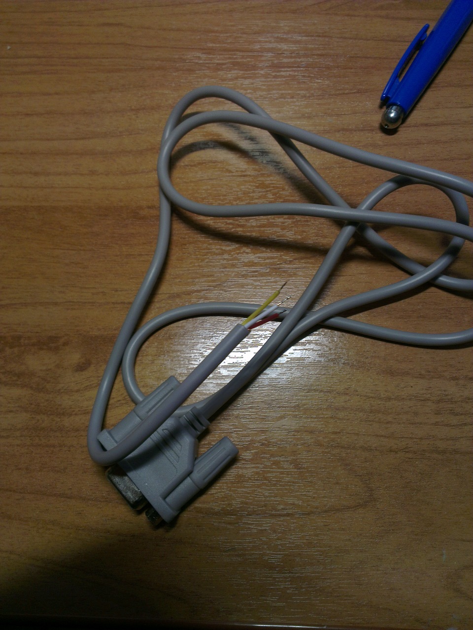

Изначально нужен сом-порт на компе, и от него паять платку, но т.к. на ноуте нет сом-порта покупается переходник usb>com, ставятся дрова на ноут и при подключении этого кабеля появляется в системе сом-порт.
Слушай, перечитал весь форум и так и не понял второй вариант с кабелем от х100 для 6 цива подойдёт или нет?
Ну да, паяешь так же, ставишь дрова на кабель и все.
Ну тогда наверное проще будет так, потому что цена на кабель от х100 и на переходник с юсб на ком одинакова, так зачем платить столько же я паять ещё потом)
Вот именно разницы между проводами нет, они оба переходники с усб на ком. Так, что паять полюбому придется )).
Придётся но меньше ведь гораздо)) img338.imageshack.us/img338/7506/sh2.gif
Да разницы нет, ты можешь такую схему на любой из двух кабелей спаять))
Тогда зачем ты паял большую?)
Ну хз, думаю хуже не будет.
Да я и не сам все подбирал, мне на работе подобрали все что нужно и плату сделали, я только спаял)).

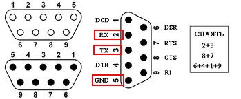

Получается что нужно, преоборозователь юсб в ком9, далее какой нибудь ком 9 где есть земля, Tx и Rx, а дальше схему собирать?

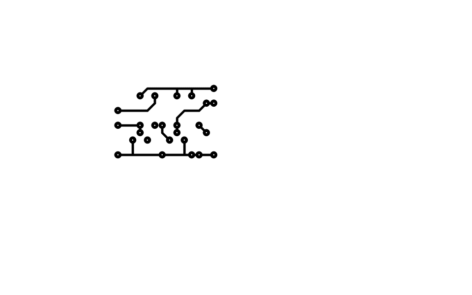

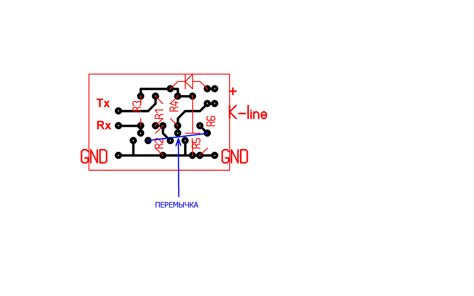

Добавил расположение выводов на ком порте (они обозначены цифрами на самом штекере), и рисунки печатной платы.

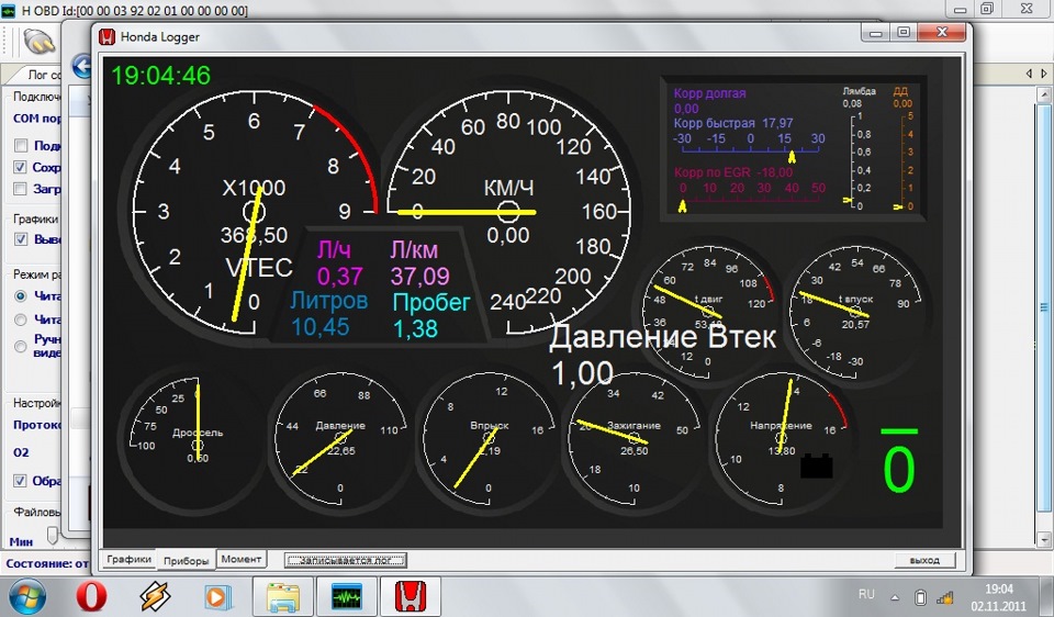

Показания датчиков, ошибки, убирает ошибки, расход, уровень топлива (в литрах)) и.т.д.
Две проги
hondamotor.ru/board/index.php?showtopic=109788
и
hondamotor.ru/board/index.php?showtopic=110297
а что он там показывает?
