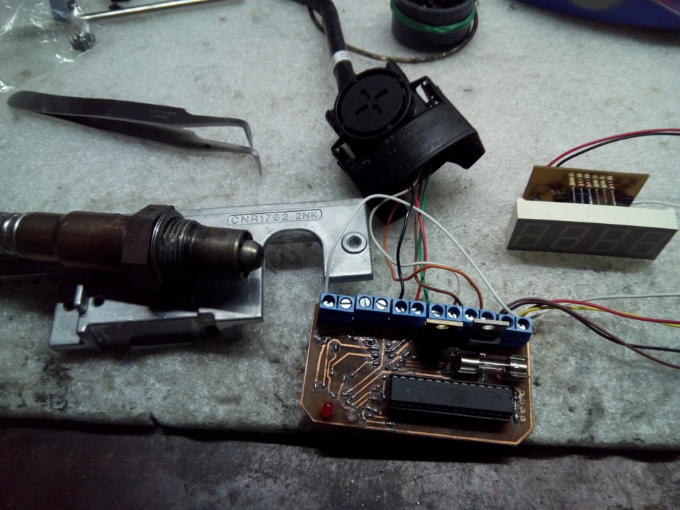

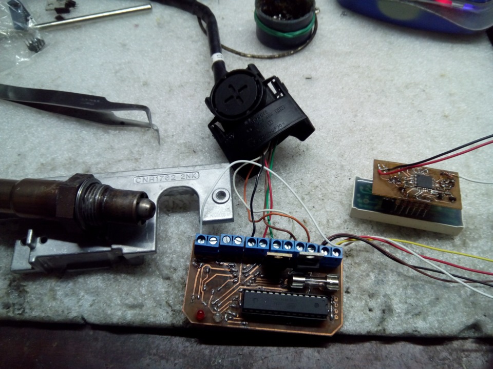

С февраля лежит новая широкополосная лямбда бош, но она нично не значит без контроллера. Давно была мысль попробовать собрать аналог innovate lc-1 или aem uego. Схем в интернете достаточно много, сам контроллер стоит копейки по деталям, самое дорогое это сама лямбда, которая есть))).Так же нужен дисплей, чтоб принимал линейный сигнал 0-5в с контроллера и переводил его в значения AFR. Давно подготовлены печатные платы, давно набраны детальки…но вот времени собрать и отладить никак не находилось. И все таки руки дошли. Итак схема простая так как в основе лежит контроллер ATMEGA 8, она же использвуется в показометре. Сама схема взята у америкосов с сайта разработчка waltech. Разработка эта opensourсe поэтому все желающие могут скачать прошивку, печатки и партлист. Так же с контроллера выходит сигнал в виде, котором дает обычная лямбда — подключается к мозгу, чтоб тот чек не зажигал, родную то лямбду мы выкидываем.
Для чего это мне необходимо — куплен хондаверт для нормальной настройки гибрида. Осталось только купить шлз типа LC1, но так как сама лямбда есть, и руки с паяльником можно сказать единое целое)))) решил попробовать собрать сам…не получится купить готовое всегда успею.
Итак на фото сама лямбда справа, контроллер с 2мя светодиодами и показометр слева. Левый светодиод это индикатор питания, правый это индикатор когда включается подогреватель лямбды, тут все рулится с контроллера, поэтому перегрев лямбды не произойдет и температура всегда поддерживается необходимая. При включении дисплей показывает 00.0, после прогрева лямбды контроллер начинает снимать показания с лямбды и выводит на показометр. На чистом воздухе AFR уходит далеко за 20, сам показометр умеет показывать с 0 до 20, больше нет необходимости 20 это очень очень бедная смесь, а 0 это считай чистое топливо. обычно AFR лежит в пределах 11-14.7. Поэтому контроллер при превышении AFR равного 20 начинает показывать 99,9 что означает превышение диапазона. Реакцию лямбды на газ из зажигалки можно увидеть на видео. Когда много газа то показывает 00,0 потом газ выветривается и показывает соотношение топливо/воздух. Стоимость всего контроллера не больше 350р, лямбда бош стоит в районе 2500р как то так. Innovate стоит около 7000р

Ссылка на сайт www.waltech.com/open-source-designs/wbo2_report/
