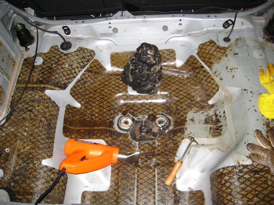

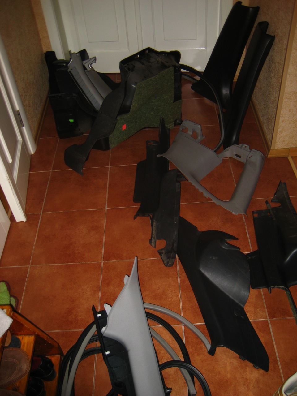

Ну вот, в первые тёплые деньки, в конце апреля началась эта история. Началась она с того, что в я был на авто-рынке и приобрел там отвертку-вилочку, предназначенную специально для снятия салонного пластика. Так как опыта по разборке салона авто у меня не было, заехал в гараж и решил испробовать приобретение — снять какую-то деталь, потренироваться, так сказать. Снял уплотнитель двери, затем пластик с передней стойки — всё получилось, отвертка что надо! И тут я попал в плен азарта — через пару часов был снят весь пластик, кроме карт.

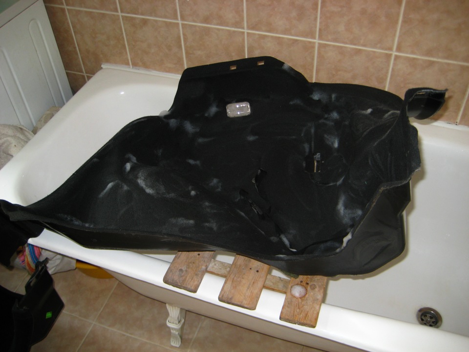

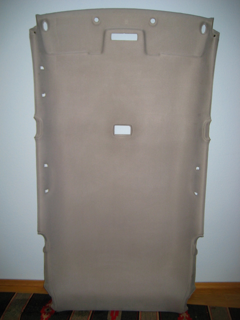

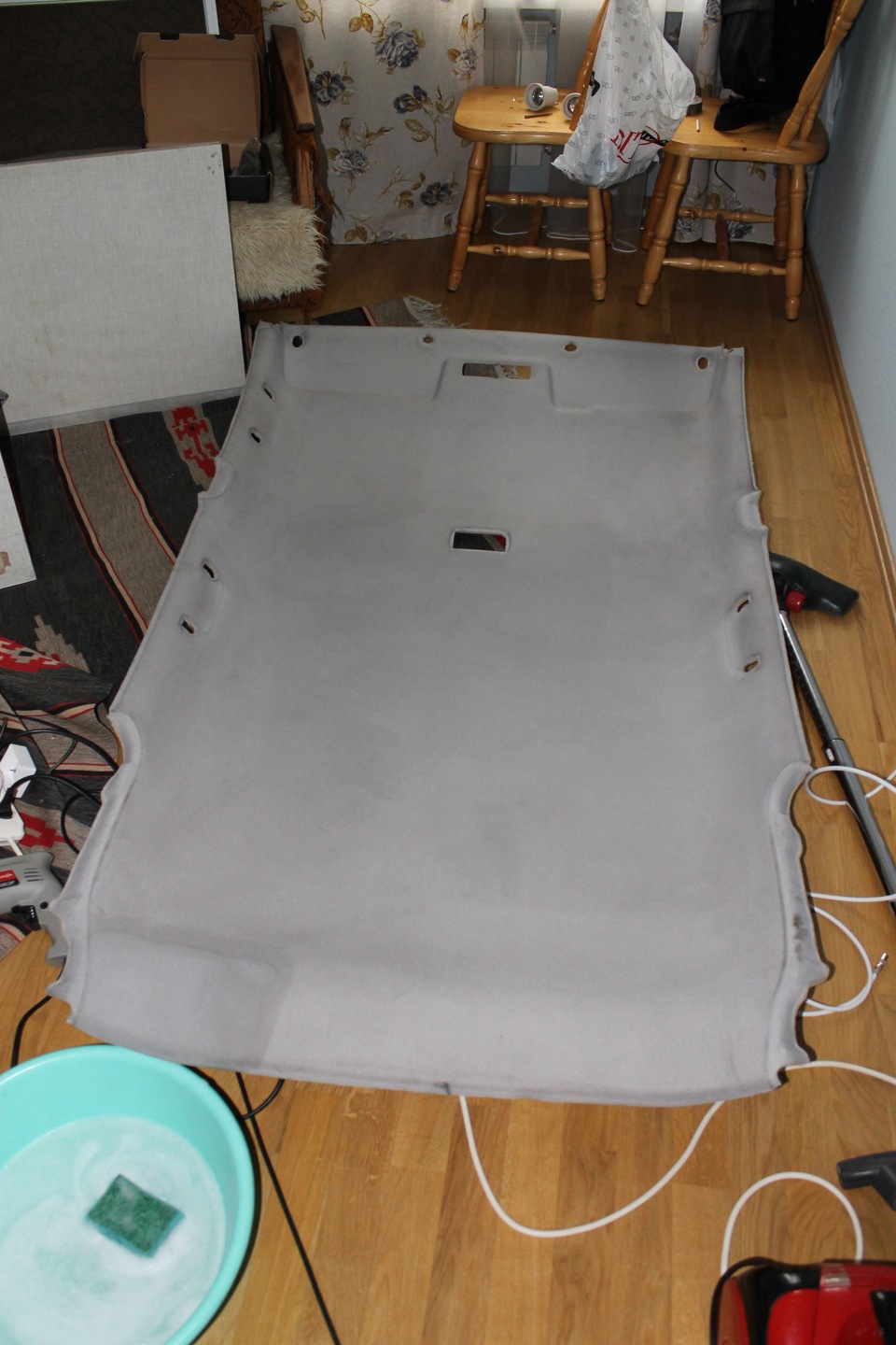

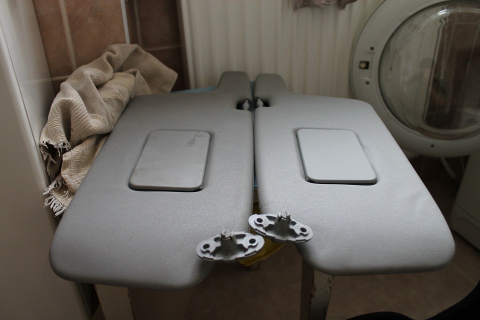

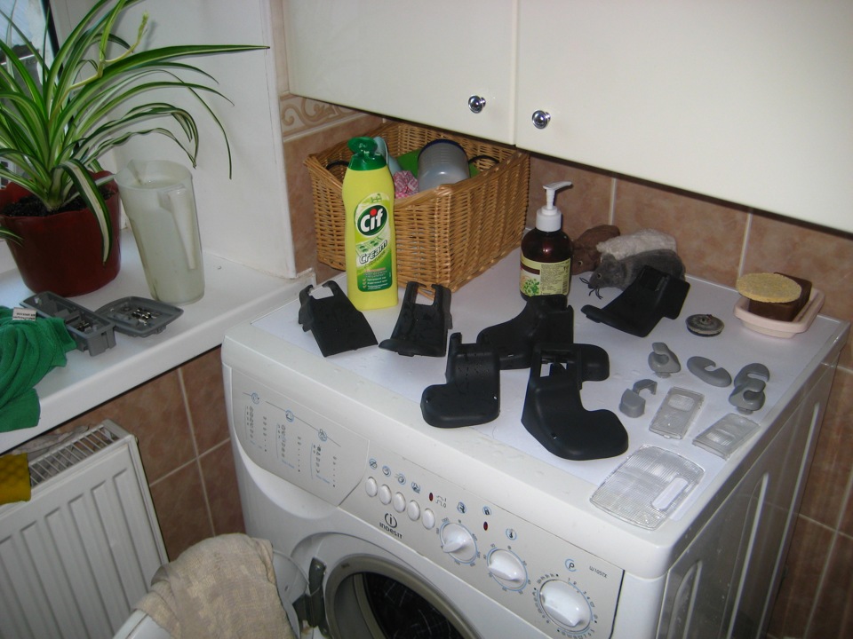

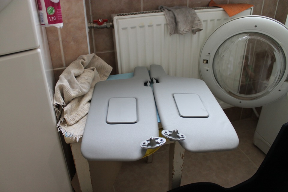

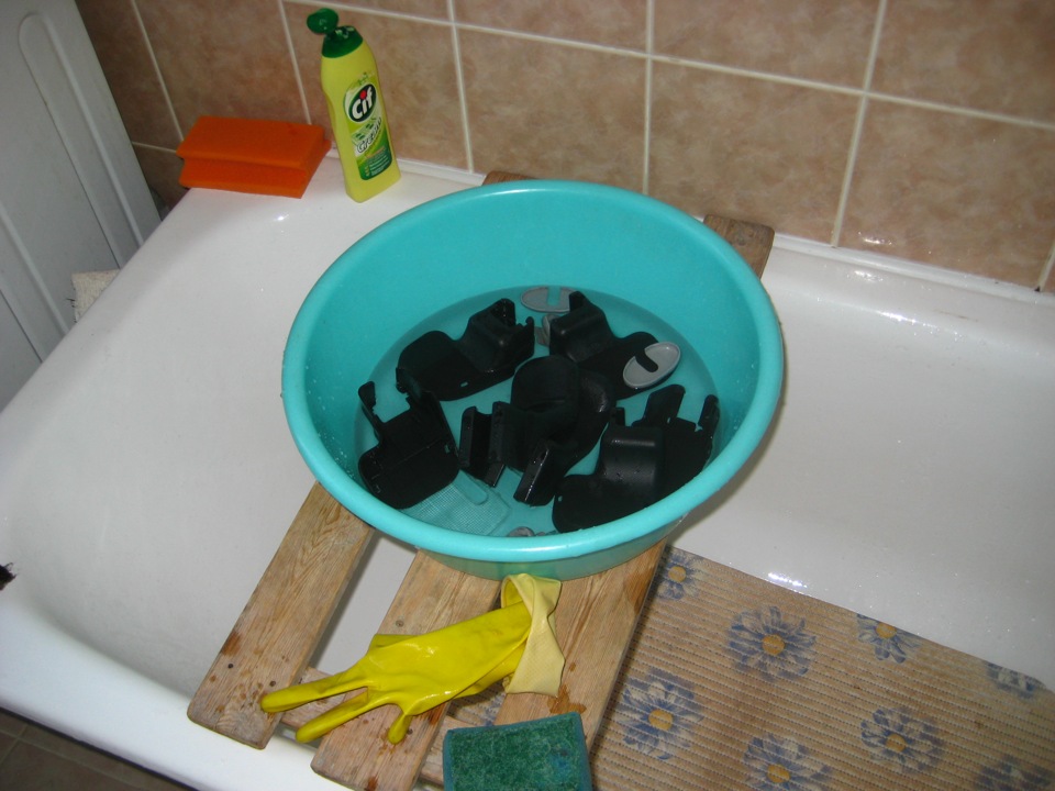

В общем, задача была сделать не только шумку, а попутно еще и полную химчистку салона. Каждую пластиковую детальку отдраял, вымыл моющим пылесосом потолок и пол в снятом состоянии, потолок как новенький — сияет просто.

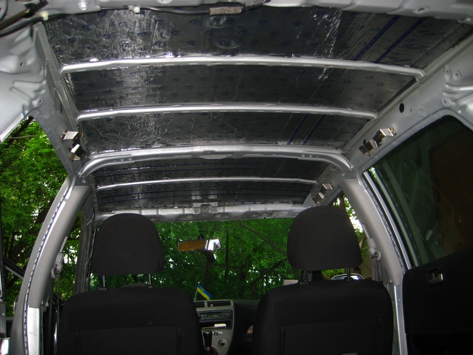

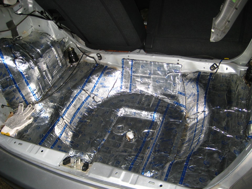

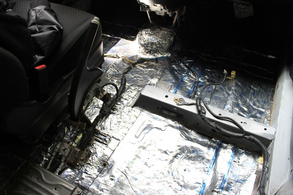

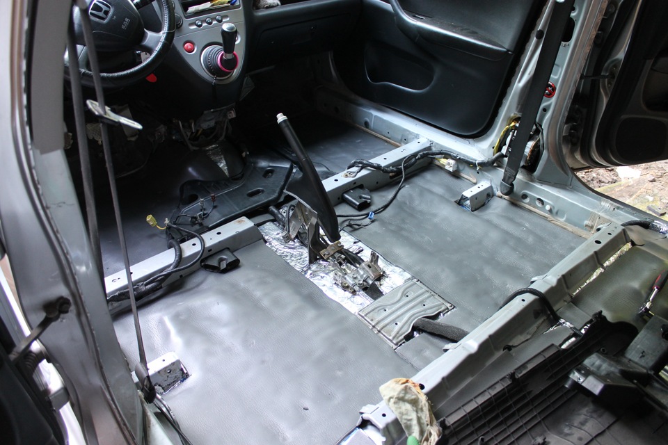

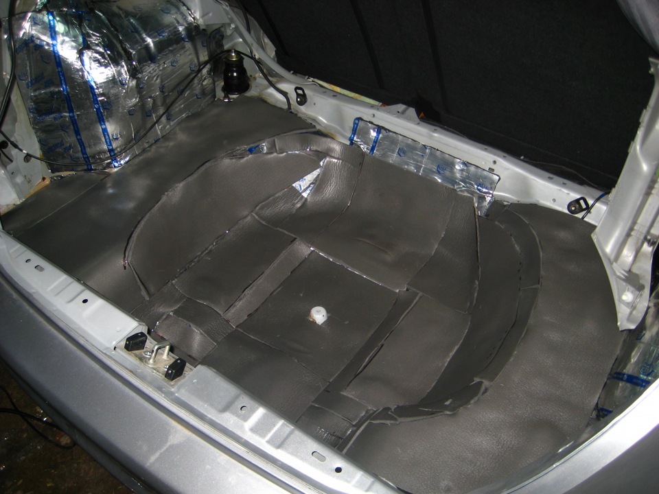

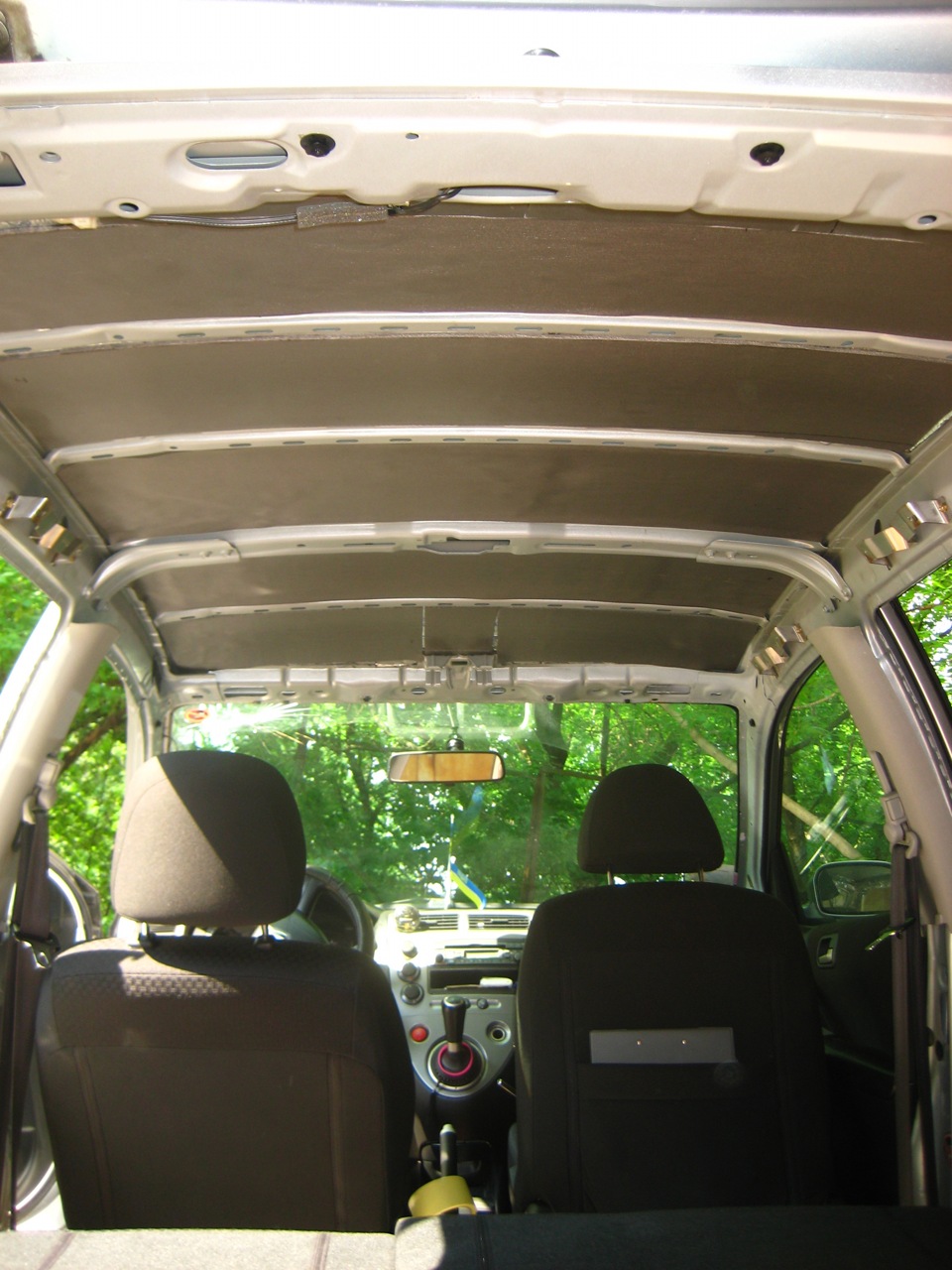

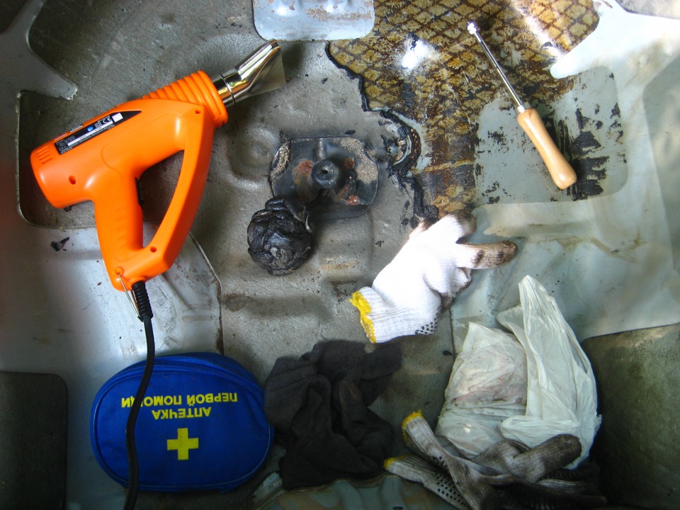

Шумка делалась для себя, по-этому в три слоя и самым толстым материалом.
Первый слой — битумный (вибропоглащение), толщина 5мм
Второй слой — сплэн (шумопоглащение), толщина 8мм
Третий слой — паралоновый (антискрип), клеится на пластик изнутри, толщина 10мм, ужимается до 1мм

чем пластиковые элементы очищал?
Тогда еще про детейлинг не слышал, и чистил простым мылом, мочалкой тёр.
18 листов битума, 4 листа сплэна и лист паралона. По времени я растянул это надогло, а если с утра до вечера, то 2-3 дня, не спеша, с пивом.

и сколько материала итого ушло?
сколько по времени ушло?
Отличная Работа! Потолок тоже думаю снять почистить!
хорошая информация:)
Да нет, вообще ничего сложного нету! Главное — внимательно и не спеша все делать, а собирать еще легче. Будут вопросы — обращайся, подскажу где что откручивать.
хочу тоже крышу почистить, снимать долго?
Да, двери заклею когда акустику ставить буду.
так ты только крышу и пол клеил?а двери нет?

А самое главное-то описать забыл! :) Эффект превзошел все мои ожидания! Комфорт авто повысился где-то процентов на 30! Пластик больше не скрипит, нет! Все сверчки вымерли, как после взрыва! Намного комфортнее стало ездить на высоких скоростях! После шумки где-то неделю гонял как бешеный, педали сами давили себя изнутри. =) Звук двигателя не так слышен, хотя торпеду я не проклеивал. В общем, я не ожидал такого потрясающего эффекта, советую всем!
