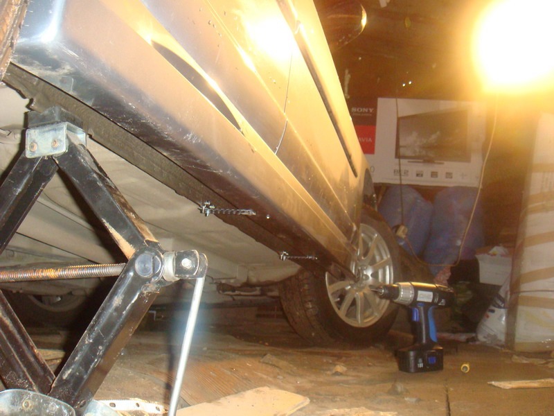

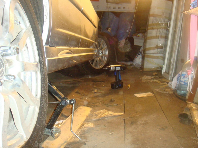

вобщем на улице было пасмурно но была суббота, а значит было время уделить время авто и наконецто установить с зимы валяющиеся пороги :).

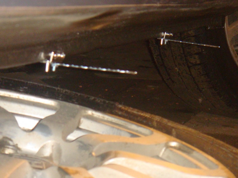

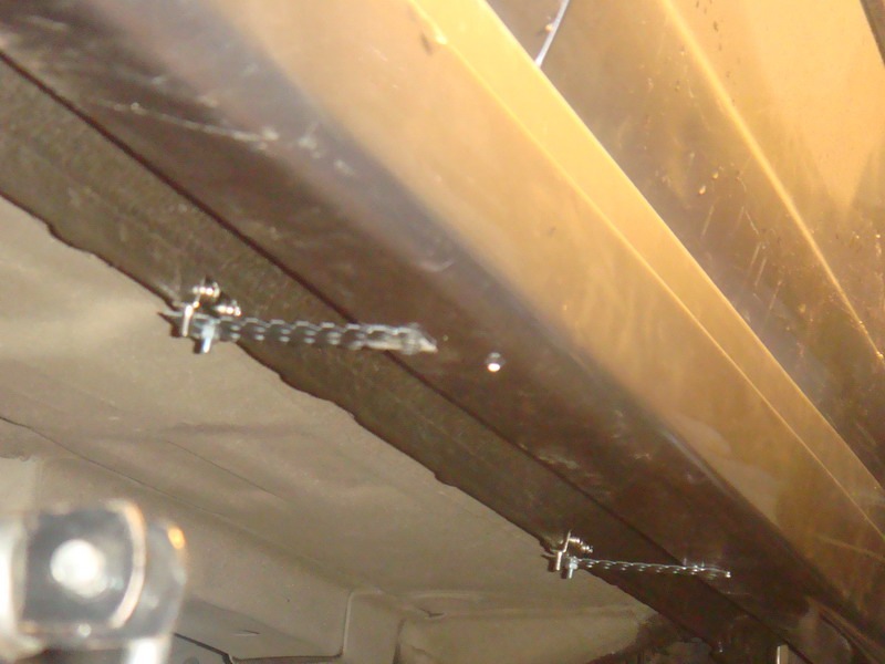

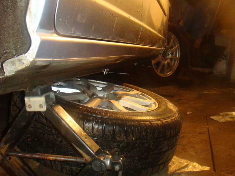

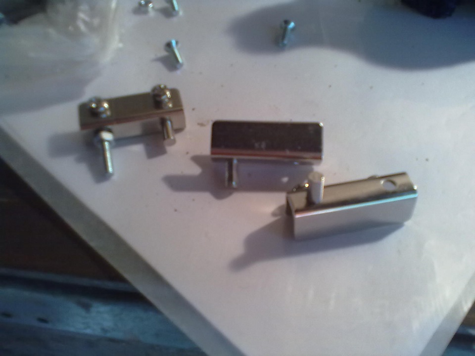

изза погоды установка была перенесена в тесный гараж. Со стороны арок пороги закрепились саморезами без проблем, а вот как сделать стобы пороги не болтыхались посредине?! на помощь пришла идея с форума использовать мебельный держатель стекла — идея подошла идеально и не надо было дырявить снизу кузов, что важно!

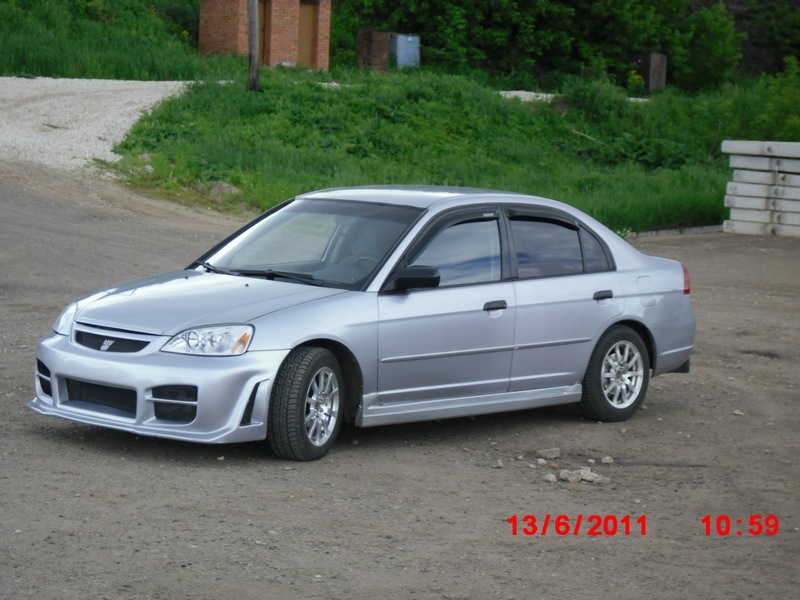

вобщем выклаюдываю первые фото одетых порогов. пороги в уровень бампера но не ниже бокового ребра авто куда цепляеться домкрат! что важно.

держат намертво, но вот пороги клиренс уменьшили — привет паребрики называется

Я вот заметил что они (П-образные крепления) не такие уж и прочные, можно даже руками при желании погнуть! Или это у меня такие китайские?
это по сути анкерные пластины. их роль удерживать пороги чтобы не болтались. на саморезы пороги крепятся в арки подкрылки. они гнутся только под 90гр, а продольный удар выдержут

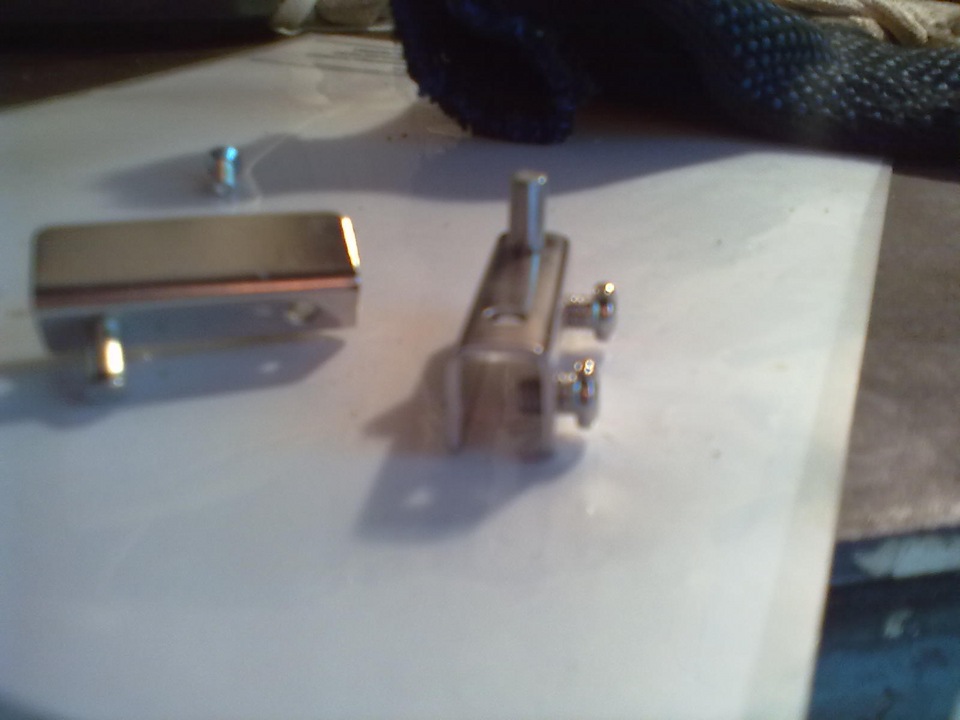

по просьбе трудящихся прикладываю в конце фотки мебельного держателя стекла

добавил фоток крепежа

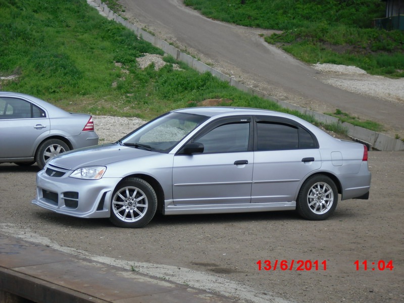

по мне так пороги нормально встали)
встали нормально, не спорю, но вот все эти крепежи и т.д.(
нормальные такие крепежи :) лучше чем дырявить кузов саморезами

да норм крепежи кто их увидит)

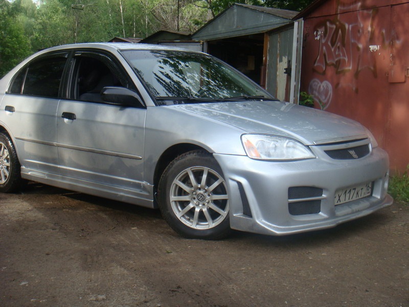

Что-то качество порогов неахти) как и бампер смотрю весь какой-то гнутый! зазоры…
бампер вижу что надо подтянуть — там надо фару снимать чтоб бампер на место встал как надо. ты про пороги лучше расскажи?! где неахти? сама форма то что неоригинал? встали то они без зазоров!
пороги и бампер из разного материала — пластик и стекловолокно.
сегодня на фотоссеию съезжу на чистой машине — там ещё раз разглядишь пороги :)
Ну как объяснить… у меня стояли на стриме "модуло" родные, вот там качество… вот такое бы где достать… сем себе сейчас пороги подискиваю, но вот родные бы найти…
