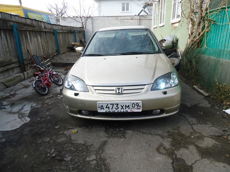

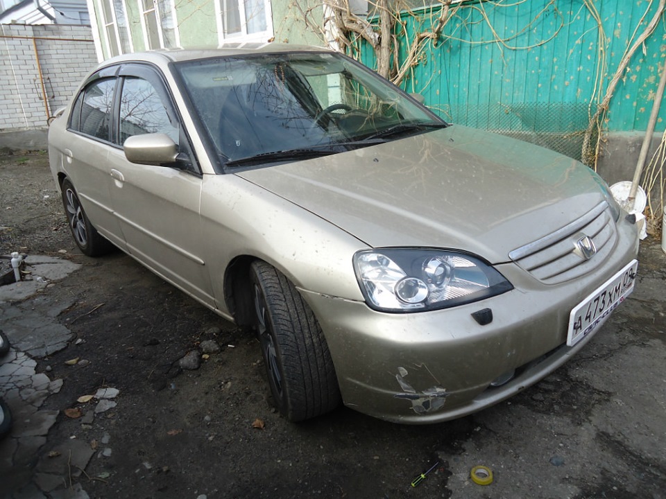

Приветствую форумчане! Спустя приобретенья би линз прошло почти 4 месяца, вот и дошли руки до установки)
Съём бампера и фары с авто не вижу смысла описывать там всё элементарно.

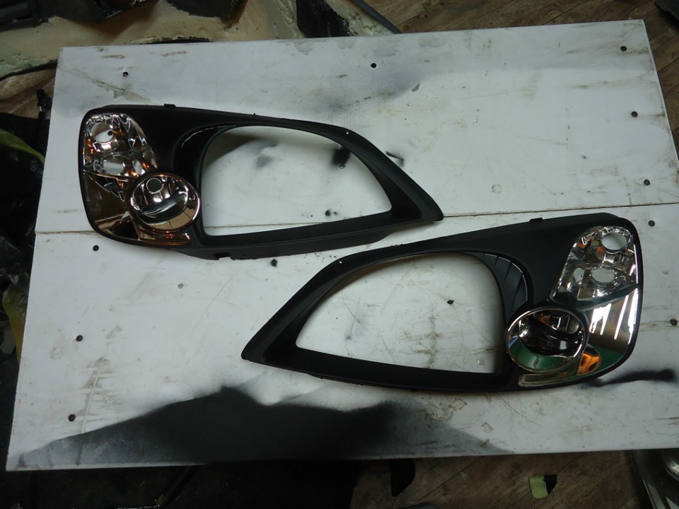

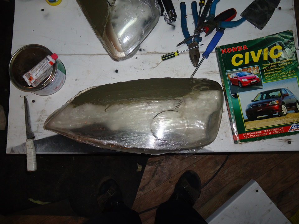

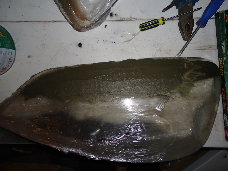

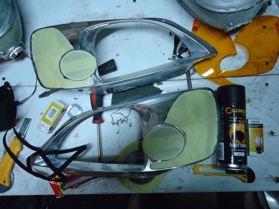

Отклеял стекло от фары с помощью строительного фена, отвёртки и концелярского ножа. Начинаем греть нос фары, поддеваем отвёрткой стекло и потихоньку оттягивать стекло отвёрткой. Постепенно прогреваем герметик фары и обрезаем ножом герметик при оттягивании,

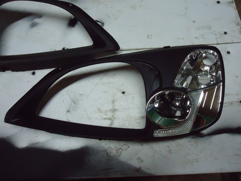

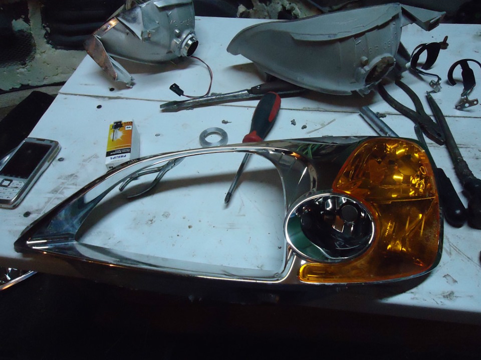

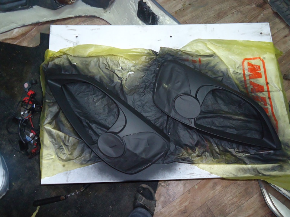

Потом открутил 1 маморез который держит маску в фаре на стекле. Вытащил маску, зачистил её мягкой наждачкой, обклеял поворотник и габарит, покрасил огнеупорной краской.

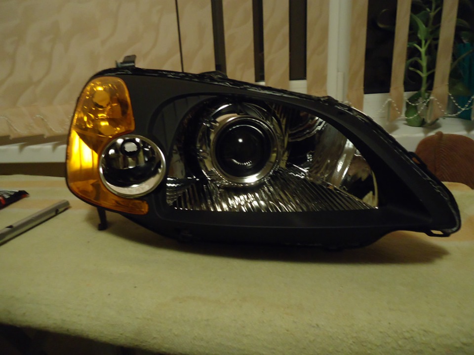

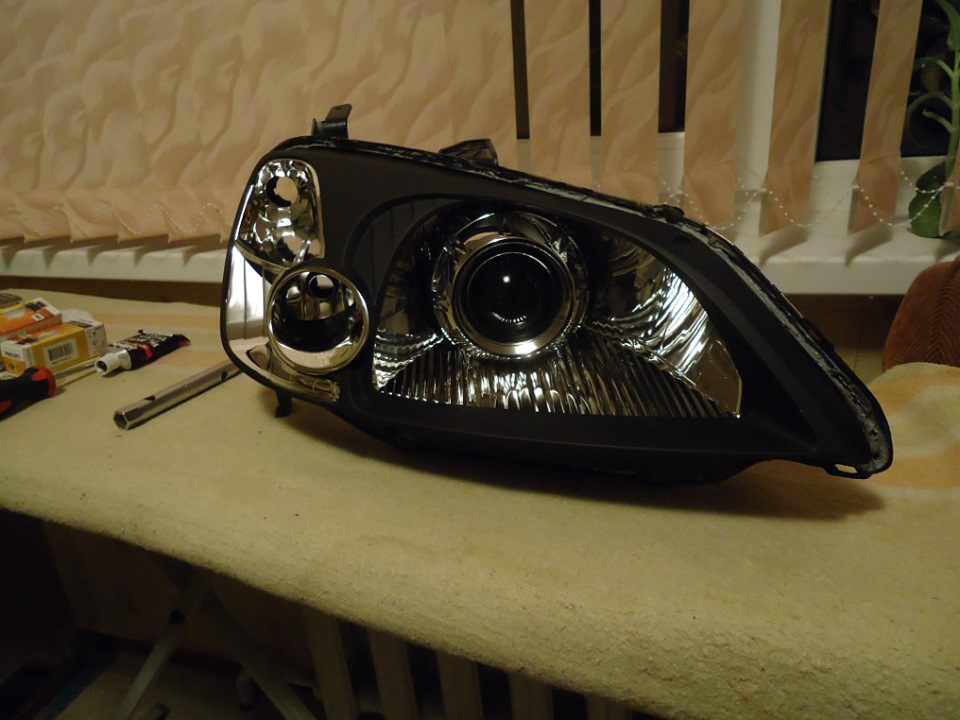

Маска для линзы не входила в мой отражатель пришлось низ подрезать болгаркой, маски на всякий случай приклеял герметиком.

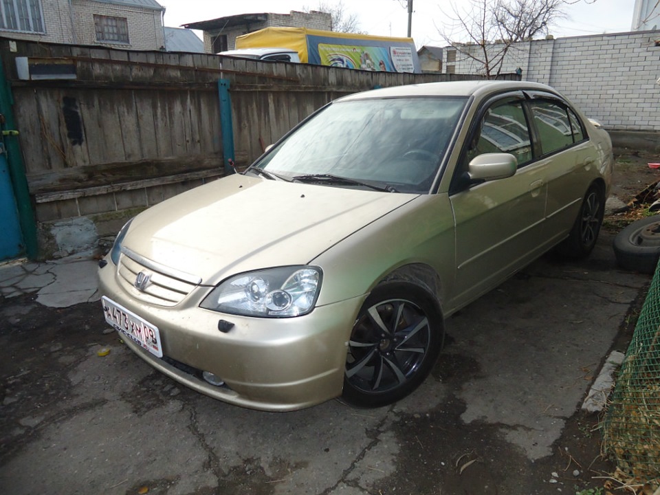

Заднюю часть отражателя чуть подтачил, чтоб удобней было затянуть гайку которая держит линзу. Поставил линзу на место затянул гайку.

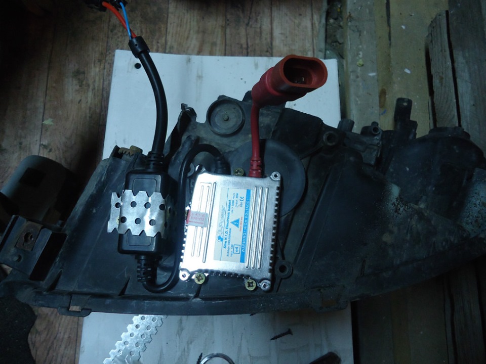

Блок розжига прикрутил с низу фары саморезами, проводку прокинул по уселителю переднего бампера.
Сборка фары в обратном порядке, я приклеял на старый герметик так же грел феном, Края на всякий случай прошёл силиконом.
Всё собрал и аж жопа улыбалась от радости)))
Теперь нужно чуть при поднять фары и будет счастье ( создал оружие против приор с ксеноном)
А вот и заготовка ресничек)

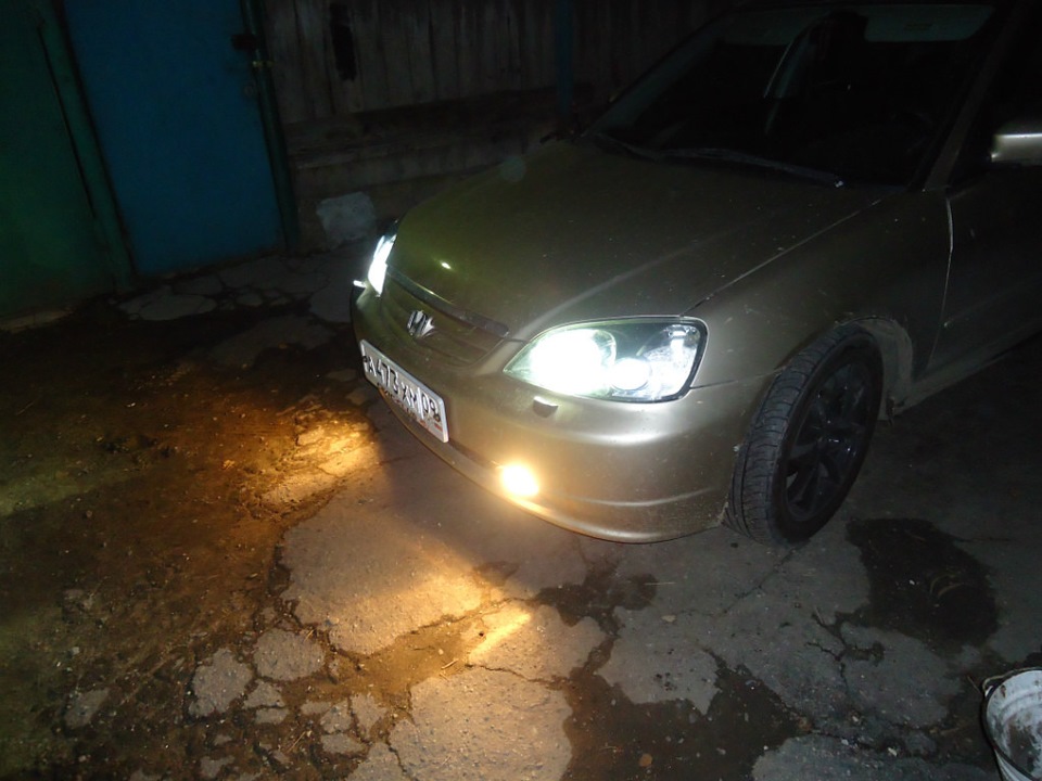

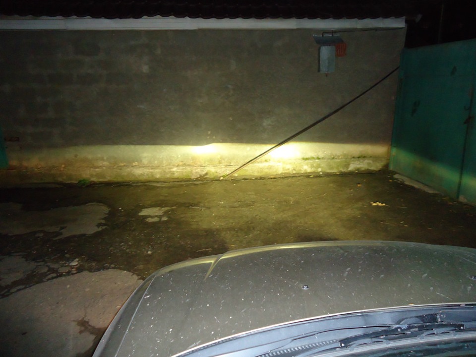

Добавил фото света ночью.

в темноте хорошо смотрятся! светят лучше?
да я раньше ездил как слепой кот)
summer1n
был бы плохой свет фото с топором в них выложил бы)))
тогда отлично
