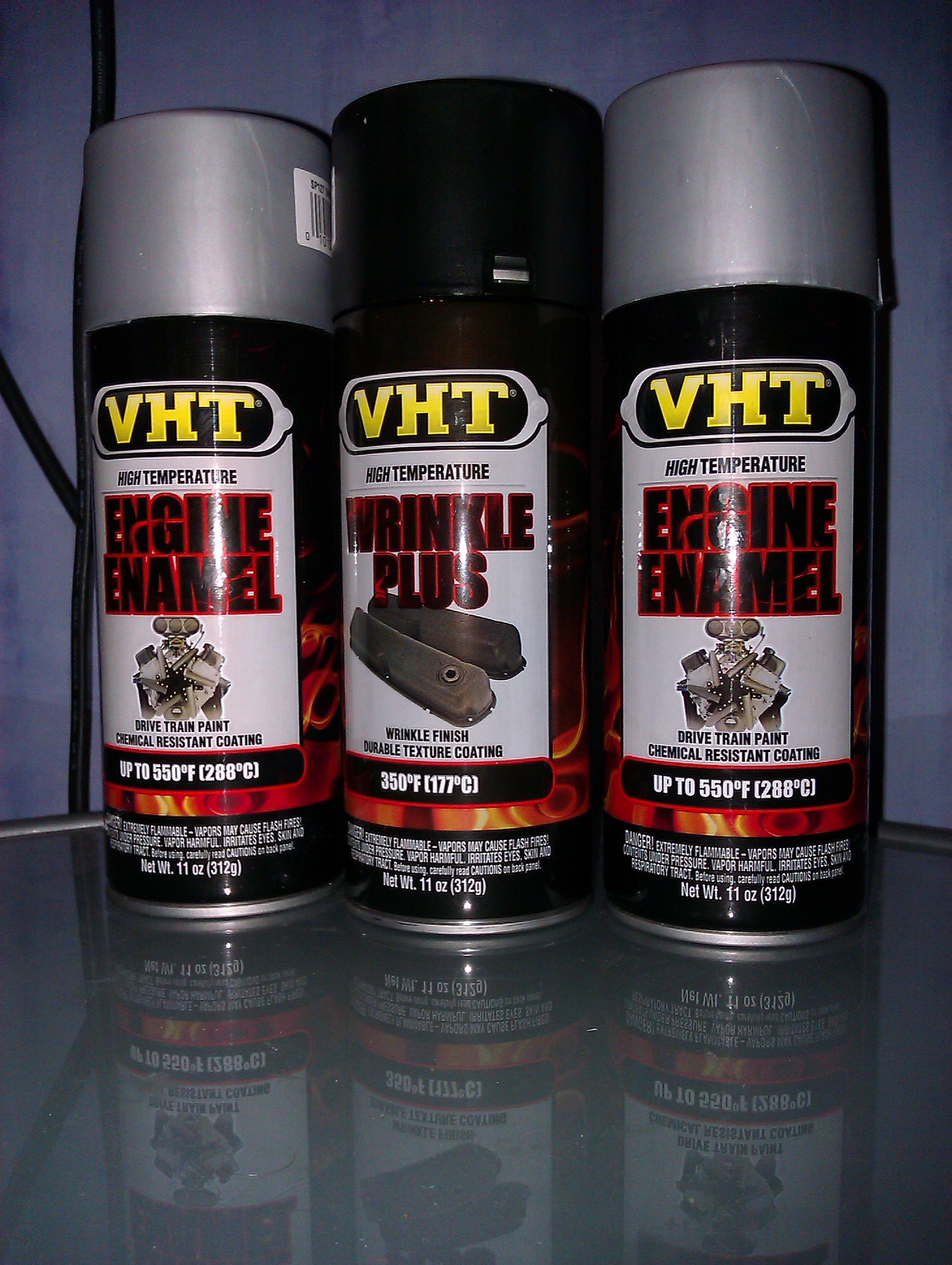

Давно хотел покрасить клапанную крышку, но не в пестрятину какую нибудь, а чтоб как сток была. Покурил че пиндосы делают, и нашел. Краска VHT wrinkle plus

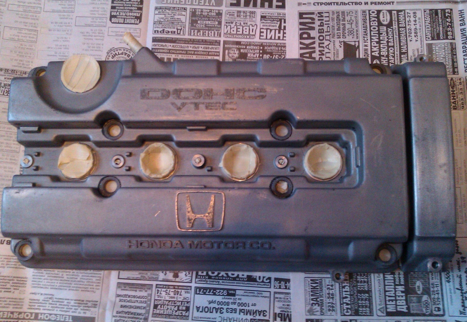

результат судя по фото, то что надо. Решил брать, на ибее ее как грязи, но не тут то было. Сначала хотел купить на английском ибее, там самые дешманские ценники, ответили, что не отправляют к нам. Фигня думаю, спросил другой магазин, тоже самое. Написал в штаты, потом в Германию, короче где я только не пытался ее купить везде ответили нет. Нашел в финке магаз который продает ее. Как раз с друганом все хотели в финку съездить, а тут такой повод, в общем съездили и купили. Ну и дошли у меня руки до крышки, я еще раз все перечитал, как че делать. Купил средство для снятия ЛКП, B52 называется. Отдраил крышку.

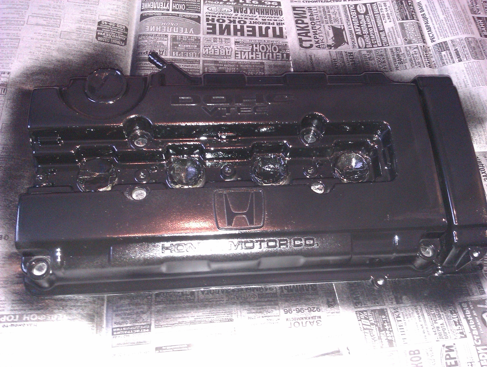

Все кто уже пользовался краской, писали, что надо нанести 4-6 слоев с промежуточной сушкой 5-7 минут. Я кропотливо все это выполнил.

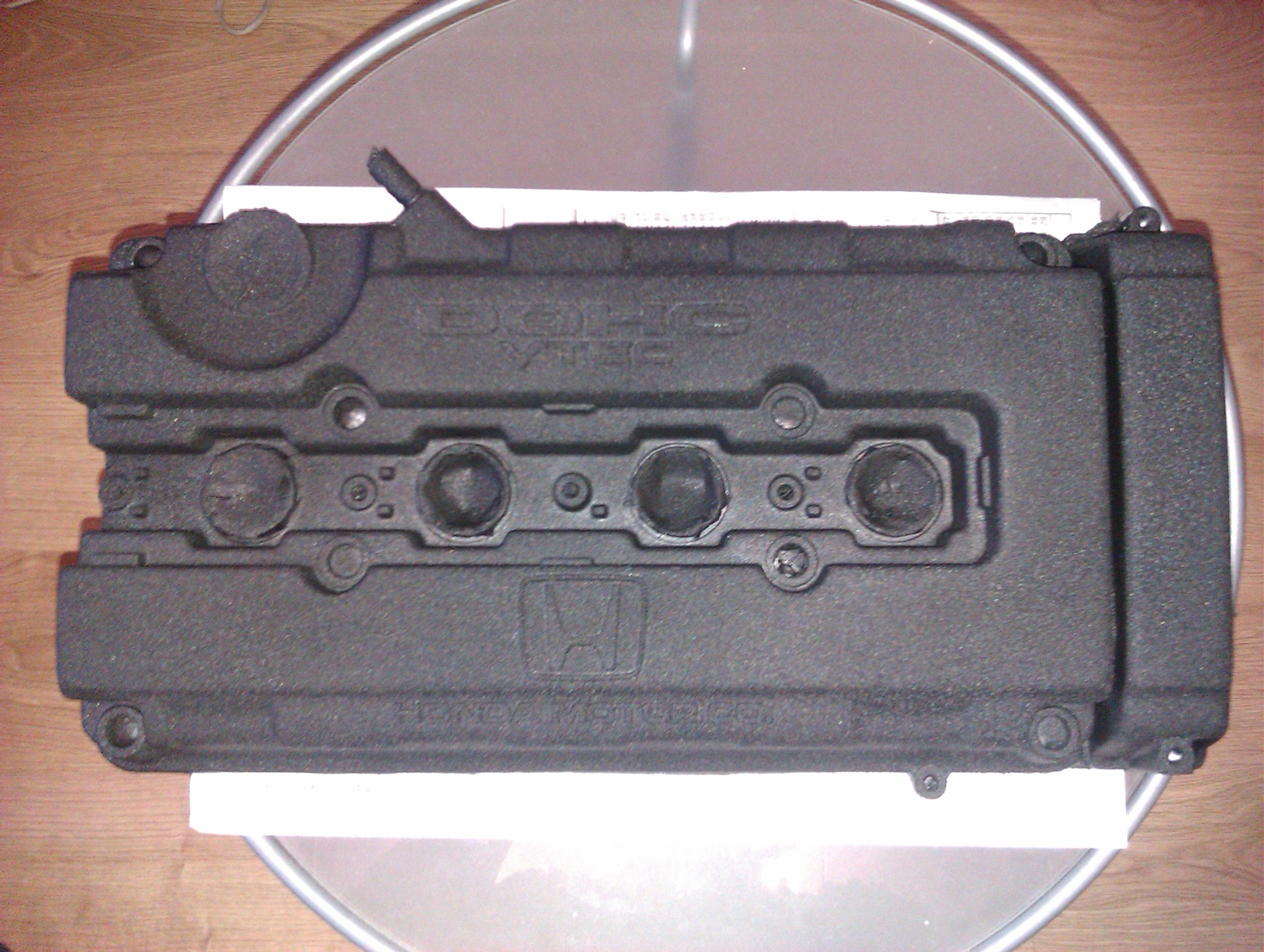

И после этого надо поместить ее в температуру 90 градусов, на 20 минут, так на сайте написано. Ничего более умного кроме как засунуть в духовку на кухне я не придумал. Так и сделал, сижу жду, 10 минут никакого результата, потом 20 тоже самое. Я уже матерюсь жестко, ну как так! У всех все нормально, а у меня лажа какая то! Пол в комнате весь засран, краска нифига не принимает структуру. Короче вытащил ее из духовки, и сверху прямо на горячую, жирненько так налил и снова на кухню. И процесс пошел, но правда с одной стороны только так как духовка наполовину открыта, крышка целиком туда не лезет. Короче, повторил еще раз, и вроде все нормально, отлегло.

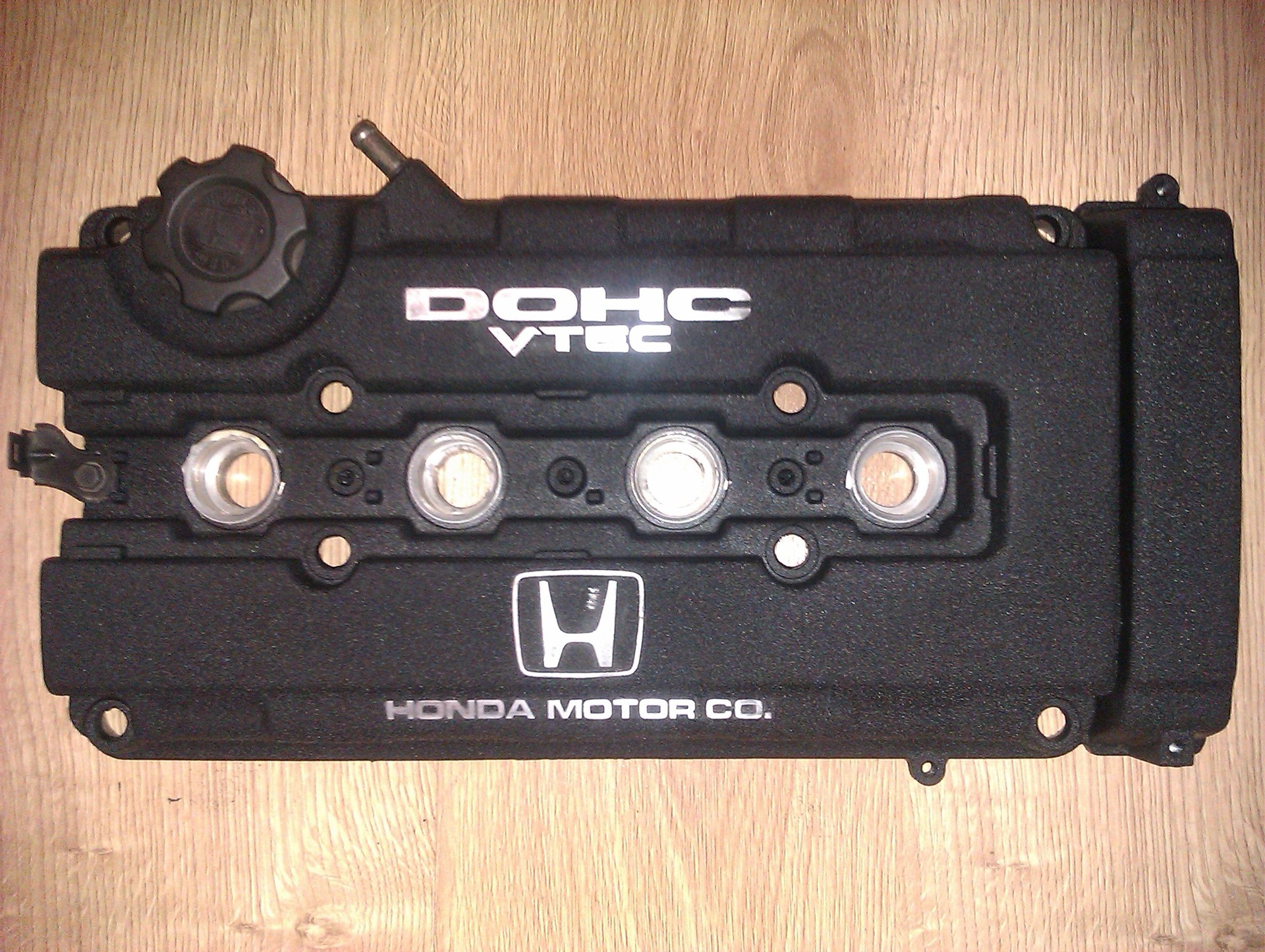

Ну и вот результат.

а как оттирал краску с букв?
Наждачкой и канцелярским ножом.

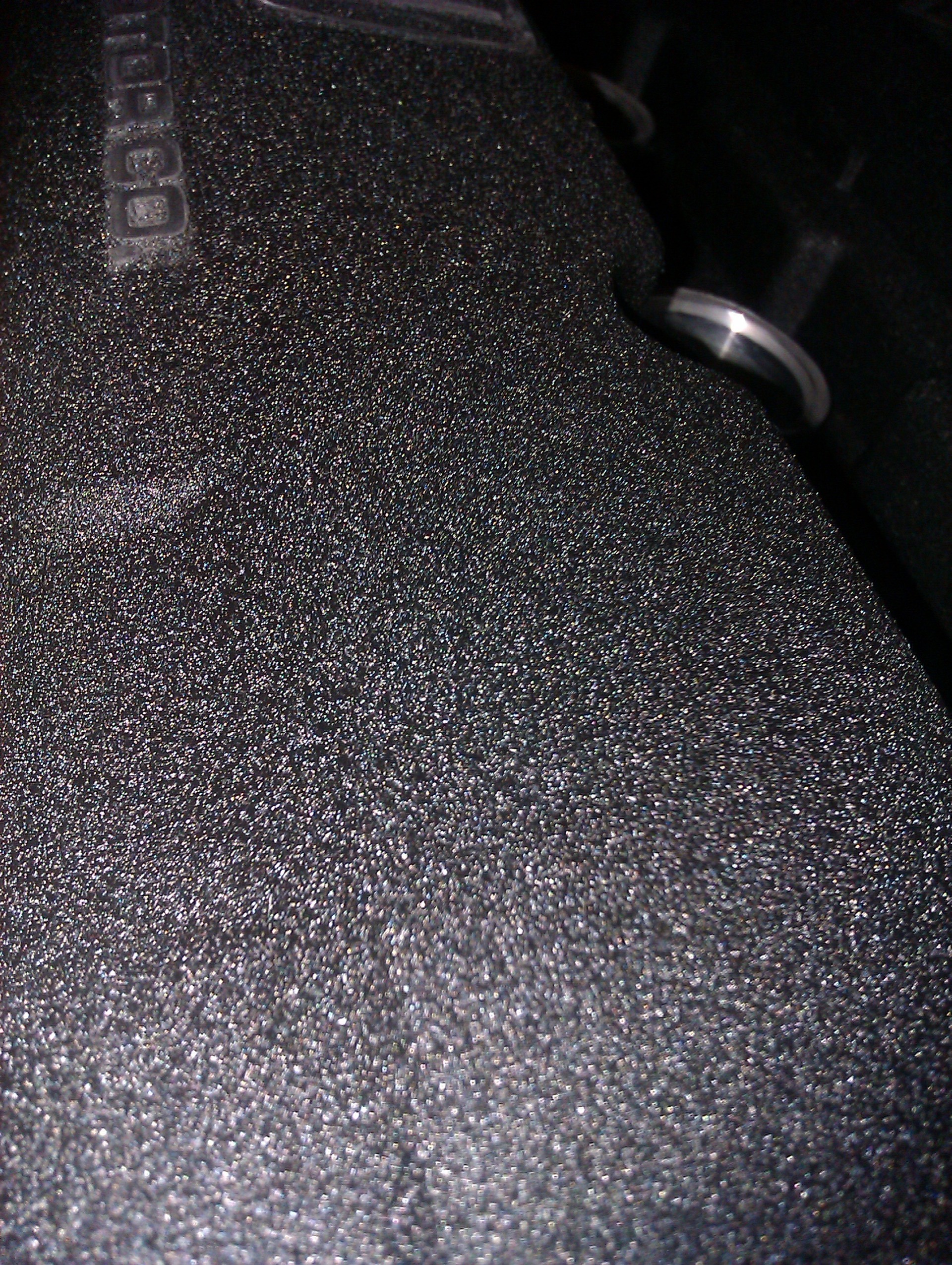

реально как в стоке зернистая!Вообще кульно вышло!

Стоит не дорого, за 3 балона 1600 отдал, проблема, ее найти.
фактура краски интиресная.
Дак специально, чтоб как в стоке было. В стоке такая же шершавая.
