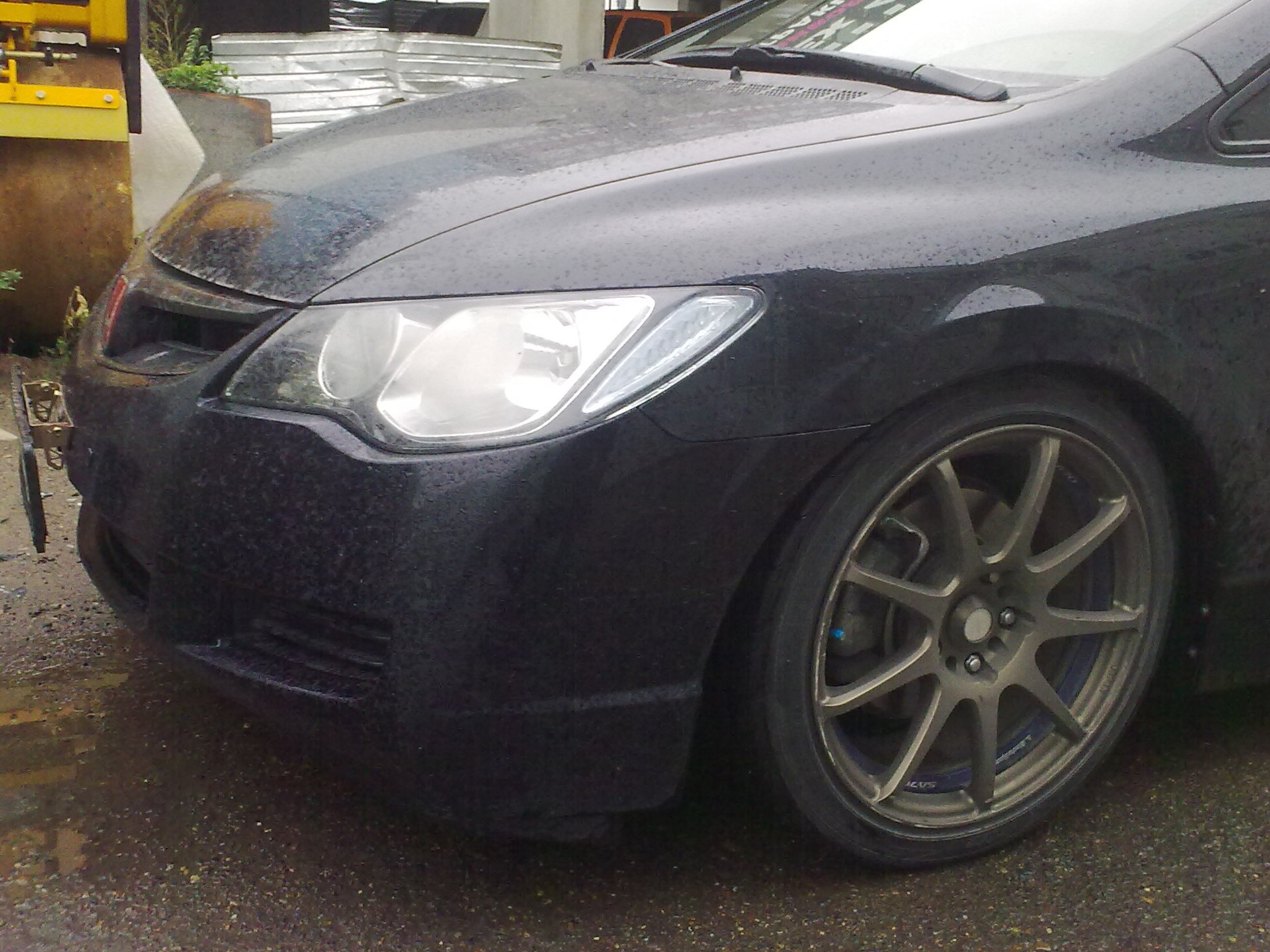

О замене подвески задумывался уже давно.Совсем не устраивали задние аммы(пробивались на малейшей кочке даже при частичной загрузке машины). Выбор свой остановил на амортизаторах Koni Sport и пружинах H&R(-30).Всё это было у нас в наличии, но разобрав морду обнаружили, что пружины от хетча (коды я конечно же не проверил) у них навитка в противоположную сторону.Ну не собирать же всё обратно!) И свот уже следом в сервис везу комплект винтов XYZ, сравнительно нового бренда на нашем рынке.До этого такие мы привозили и ставили на WRX ruzal01
Подвеска имеет 30 регулировок жесткости отбоя, винтовую регулировку по высоте и регулировку поджатия пружины.
Выставили отбой на 5 из 30, опустили на 2-3 см.
Впечатления неоднозначные.Рулится на порядок выше, крены минимальные, но всё гремит, стучит даже на малейшей яме…Отбой! Добавляю жесткости на 10 щелчков спереди и сзади.Ага, уже лучше! Стуки и удары на ямах прошли.Лови ещё по 5! Машину не узнал.Угорал весь вечер.Через неделю в Москву на выставку, туда-обратно сзади народ даже спать умудрялся.Никакой дубовости, очень энергоёмко и информативно.Схождение сзади малость пришлось подправить.Радуюсь, улыбаюсь.
Сегодня немного исчо опустили(3-4см).Согласен с радикаллоукарсами НИЖЕ=П#ЗЖЕ)Фотки скоро добавлю

привет.сильно.за лето сожрало внутреннюю часть сзади.развал не регулируется.нужно менять рычаги поперечные либо болты развальные колхозить…кароч есть чем весной заняться.пока забил)

Сёдня затянул жесткость отбоя практически на максимум.Вот оно как должно быть! Полностью исчезло грохотание на резких ямах. Осталось только вопрос с развалом задних колёс решить.Варианта 2: рычаги с регулировкой либо перетачивать болты…
Мляяяя…Жрет резину сзади изнутри… Из за занижения развал ушел.Чтож, придется заказывать задние рычаги с регулировкой развала.
