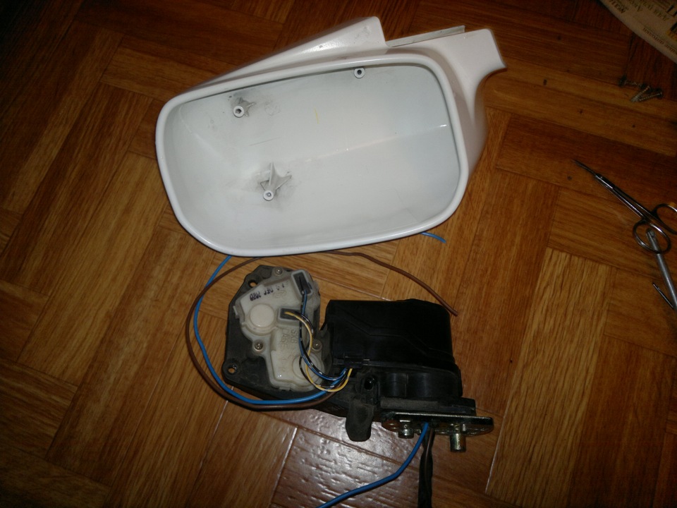

Давно хотел установить сей девайс, но все руки не доходили. Очень было не удобно зимой чистить зеркала от наледи, а так включил обогрев и оно через пару минут чистое.

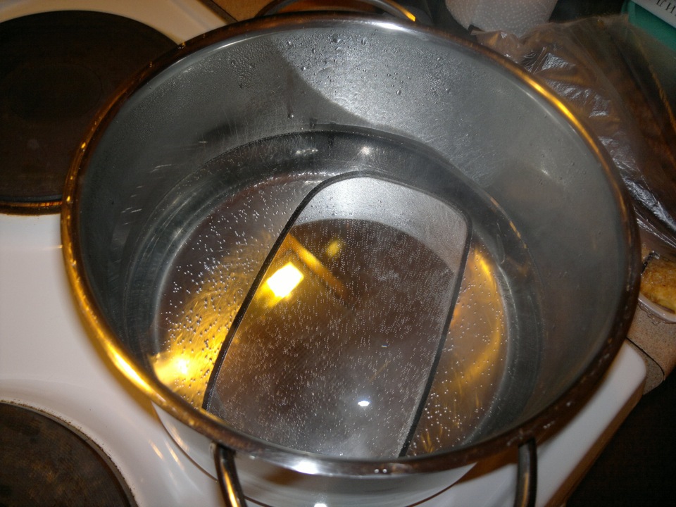

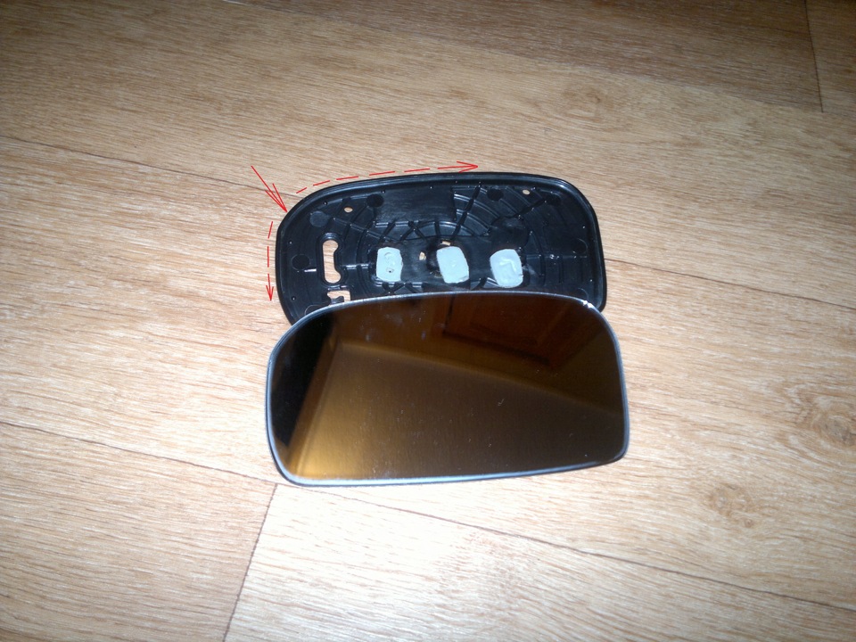

Перечитав много отчетов, у многих были проблемы с извлечением самого зеркального элемента из пластика. Кто то грел феном, кто то в духовку, в кастрюлю и даже в микроволновке ))
Я решил греть в кастрюле, налил воды, положил зеркало и поставил кипятиться ))) Как вода стала только закипать, вытащил зеркало и начал аккуратно отделять пластик от зеркального элемента. Получилось не сразу, но все вышло )))

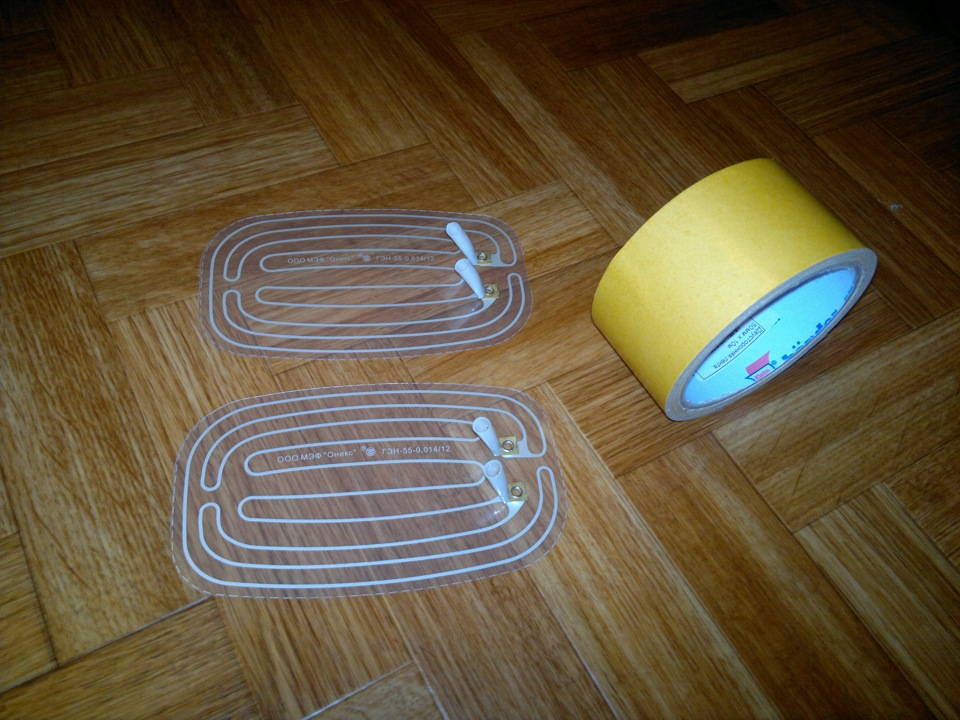

Сами подогревы еще не купил, на днях приобрету их и продолжу отчет ;)

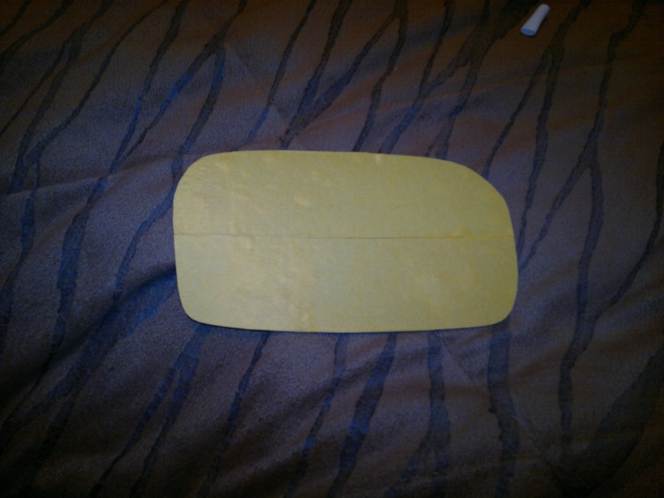

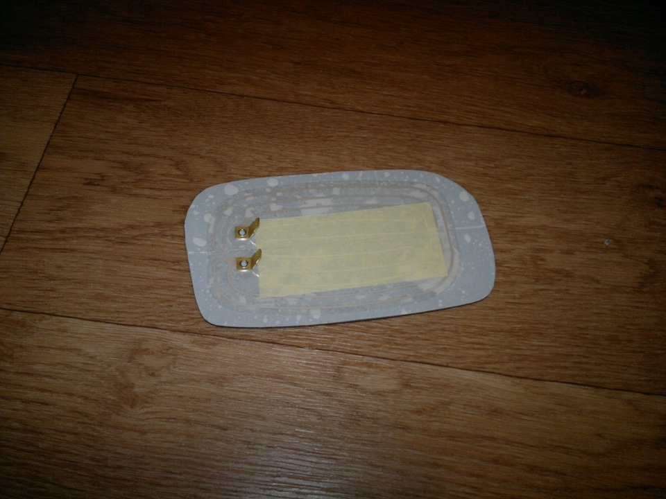

Сегодня оббегал два магазина на горской и только в одном отделе нашел подогрев зеркал, по 200 рублей за штуку.

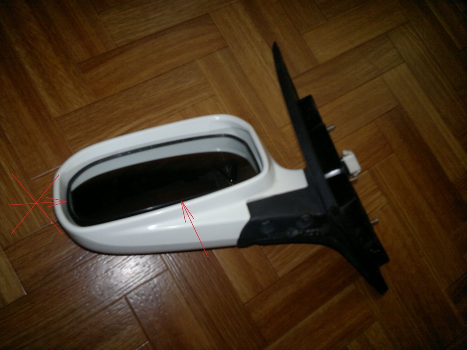

Наклеил обогрев на зеркальное полотно и все это дело собрал в пластиковый кожух (отдельно пластик разогревал в кастрюле)
Осталось проделать туже процедуру со вторым зеркалом.
Установить на машину, протянуть провода и все это дело подключить к обогреву заднего стекла.

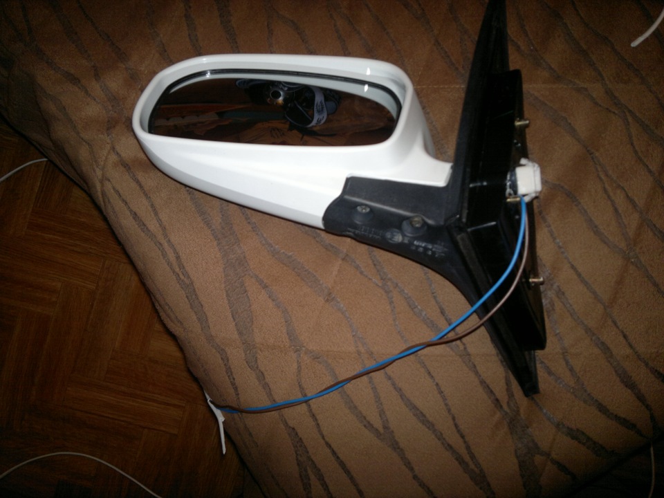

Сегодня продолжил внедрять обогрев. Снял с машины зеркало и установил уже одно готовое зеркальное полотно. Со вторым зеркалом провел такую же процедуру.
Провел плюс через гофру в салон, и запитался от плюса обогрева салона.

PS. Советы как все это дело разбирать.
1. Зеркальный элемент лучше снимать по середине поддев отверткой и аккуратно подтягивать на себя. (одно зеркало сломал, начал тянуть с конца и без отвертки)
2. Само зеркальное полотно лучше отделять от пластика с верхнего угла и аккуратно отгибать пластик по всему периметру.
Вставлять все по аналогии как и снимали.

Привет. Подскажи как ты отсоединял белый штекер на последнем фото. чтоб полностью разобрать зеркало.
Привет. Сторца по бокам вытаскивай заглушку. А потом уже с помощью иголки вытаскивать провода

Зеркало в кастрюле)) Представляю))))
второе буду снимать обязательно это дело сфотаю )
Тоже очень хочу, но вот боюсь сломать зеркала, когда элементы доставать буду(
тоже боялся, да и сейчас боюсь. Но главное не спешить и делать аккуратно. Конечно очень нелепо выглядит зеркало в кипящей кастрюле ))). Как буду дальше доделывать, обязательно выложу фото.
