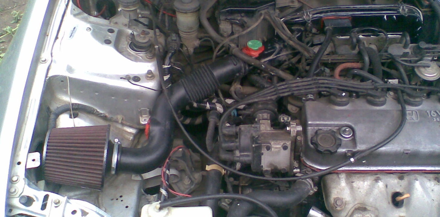

И так в итоге.
PCV оставил датчик, сменил только шланг, старый потрепался.
Обычный фильтр достал, по нему видно что там со всех сторон подсос воздуха. Поэтому коробку для штатного фильтра хорошо промазал герметиком, лишние детали убрал из него, чтобы воздух там свободно гулял.
Дальше шумогаситель вырезал заделал герметиком выход, чуток обрезал заборныйй шланг, и туда поставиль фильтр. Чтобы на него шел холодный воздух, как раз там дырка в крыле была) туда и фильтр подогнал) Когда срабатывает на радиаторе вертушка, хоть на фильтр все это не летит. Ктобы что не говорил что фильтры эти только дрыг загрезняют, имхо бред. Я лично почувствовал прирост в мощности на высоких оборотах, машину даже чуток кидает вперед когда топишь выше 4х тыс + звук прикольный от нулевика) такой пылесос ) ваще кайф)

Вобщем снял я воздушный впуск. Вытащил стоковый фильтр, далее отключил диафрагму и все что к ней цеплялось, еще из короба фильтра открутил на мой взгляд лишние элементы, выход на подсос теплого воздуха я загерметизировал, так же я поступил с отверстием под диафрагму.
Далее трубу котора я хапала воздух из крыла я чуток обрезал, поставил туда нулевик. выход на шумогаситель я тоже загерметизировал. Далее эту конструкцию ставил назад, все промазывая герметиком чтобы небыло лишнего подсоса воздуха. Пока что герметик сохнет, ничего не тестировал. Фото ниже того что получилось)

Просто кто колхозит убирают штатный фильтр и ставят нулевик перед забором только ХОЛОДНОГО воздуха!
А когда машина будет забирать горячий воздух от колектора то воздух пойдет не через фильтр, а сразу в карбы. Нифильтрованный.
Там еще видишь в чем прикол. На этой черной коробочке где фильтр штатный лежит ОЧЕНЬ много тонких шлангов! Дуал Карб писец система. Я щас пока проводку снимал пытался снять воздухан. Гемор еще тот.
