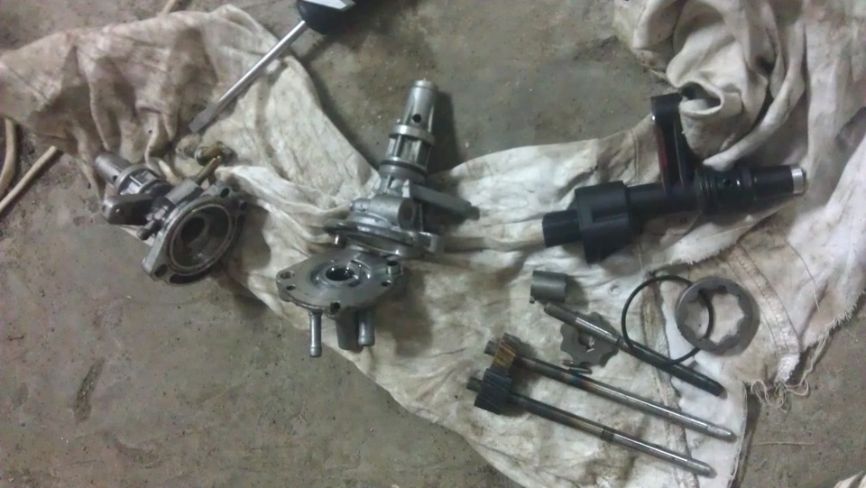

И так, решилась очередная проблема, теперь работает спидометр!

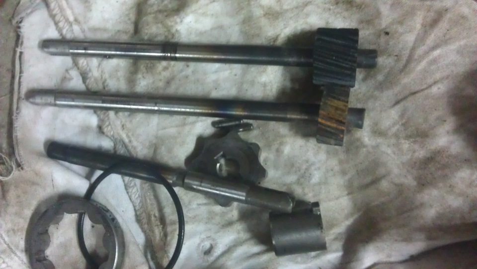

Для этого снимаем оба датчика скорости, тот что был родной и стоял в машине (коробка s1) крутил тросик, а в T2w4 в прям на коробке фишка, снизу на штоке находиться шестеренка, которую надо снять с обоих датчиков и от T2W4 насадить на шток от s1, для этого пришлось их греть и снимать с помощью тисков и молотка. Сразу скажу что надо делать это аккуратно, т.к. можно погнуть шток, так у нас и получилось по неопытности… Благо была еще одна такая же коробка, с которой был снят датчик и все прошло успешно!)
Шестеренку нагрели, сильно нагрели и насадили на шток, обязательно надо померить расстояние на сколько насаживать, чтоб не ошибиться. Далее заглушили трубки, те что шли с рулевой рейки, почистили, смазали, собрали. Теперь у меня стоит датчик от старой коробки, который успешно вращает тросик.))
