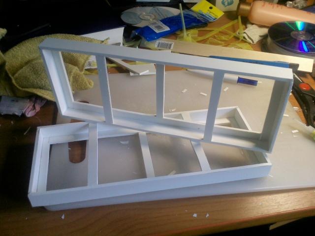

Штатно у Степана салонного фильтра не предусмотрено, а вот заглушка под это дело имеется.
Фильтр особенно актуален в летнее время, когда в салон через вентилятор летит много чего. Решено было исправить эту ситуацию.
Сами рамки в природе существуют (их 2), но цена (в районе 4 000р.) не радует. Размеры были известны, оставалось дело за малым.

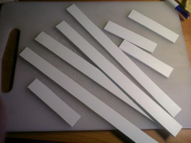

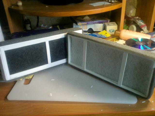

Делал из материала (забыл как называется), можно найти в любом рекламном агентстве, использовал четверку, режется канцелярским ножом прекрасно, клеил суперклеем (посоветовал знакомый рекламщик). В качестве фильтра использовал универсальный фильтр для вытяжек (230р.), состоит из 2 листов, первый слой, пылезащитный, второй (черный) — удерживает запах. По началу сделал фильтр двойным, но при испытаниях показалось, что плохо продувает, одну рамку оставил с белым фильтром, вторую с черным. В итоге потом остановился на черном материале для обеих рамок.
Без ошибок не обошлось, хотел как лучше, обклеил рамки еще уплотнителем (из под коробки с материнской платой), он очень мягкий и тонкий, но когда стал вставлять рамки, понял, что они не лезут, пришлось оторвать.
