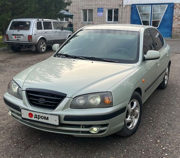

Всем доброго осеннего дня!

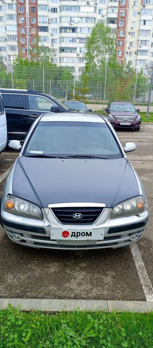

В подготовке к осени было решено поменять лампы ближнего света, а в противотуманки поставить ксенон.
Штатные лампы ближнего "Philips" после фар "Nexia" светили отлично, однако захотелось большего.
По-началу хотел ставить ксенон. Но обычно недорогой ксенон хоть и светит ярко, но не чётко. Поэтому от него отказался. А дорогой ксенон ставить не целесообразно.

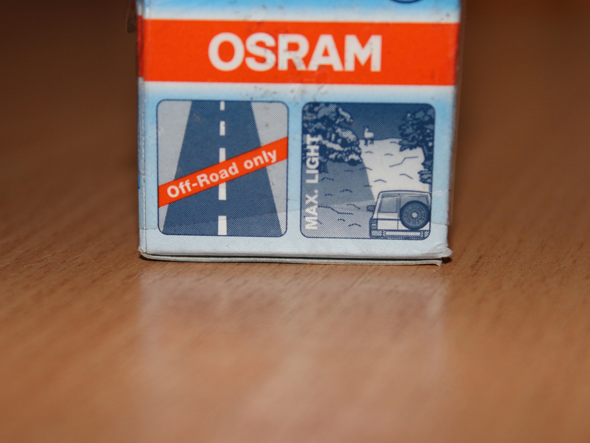

На Элантра-клубе очень хвалят лампы ближнего H7 "Osram" 64217 мощностью 65 Вт. Цена — 420 р. за лампу.
Благодаря увеличенной мощности и отсутствию фильтра они должны светят ярче обычных и фирменных ламп с синим светофильтром. Увеличенная на 10 Вт мощность небольшая, поэтому проблем с проводкой и отражателем у тех кто уже ездит с такими лампами нет.

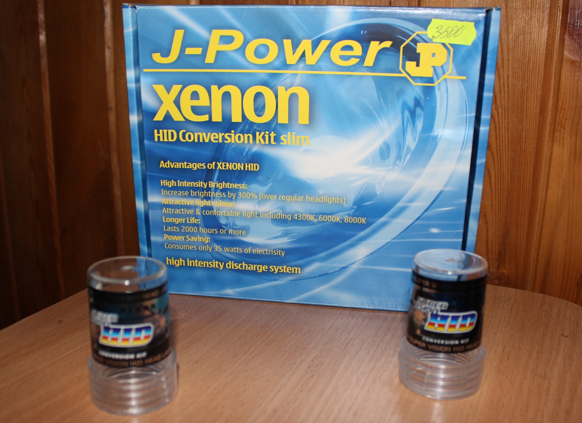

А для того чтобы машина была более заметна днём, в противотуманки решил поставить ксенон! Он ярче и потребляет меньше тока (35 Вт вместо 55 Вт). Была мысль поставить диодные лампы, но не стал рисковать. Не известно насколько ярко они будут светить.
Итак, купил ксенон "J-Power", температура свечения 4300К (желто-белый), цоколь HB4, тонкие блоки с "радиаторами".
В комплекте шли ксеноновые лампы "Osram", однако установить их не получилось — они буквально на миллиметр длинее обычных ламп, а свободного пространства для них в нашей небольшой фаре не было. Пришлось поменять лампы на другие (производителя не помню). Так что имейте ввиду!
Цена комплекта — 2500 р.

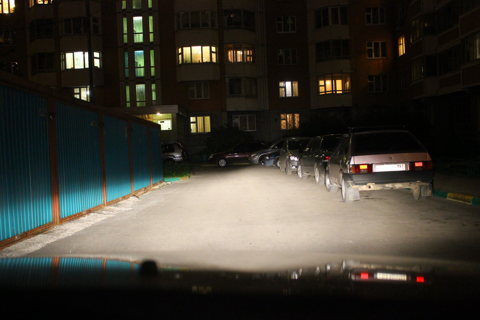

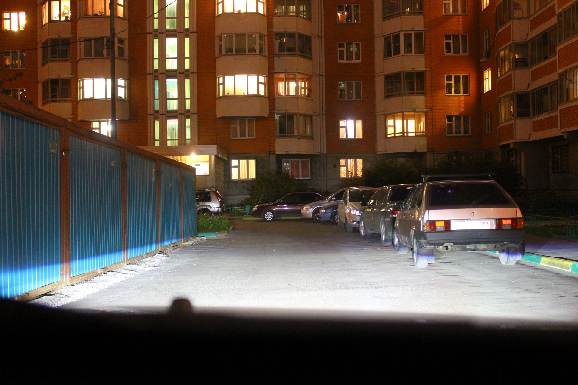

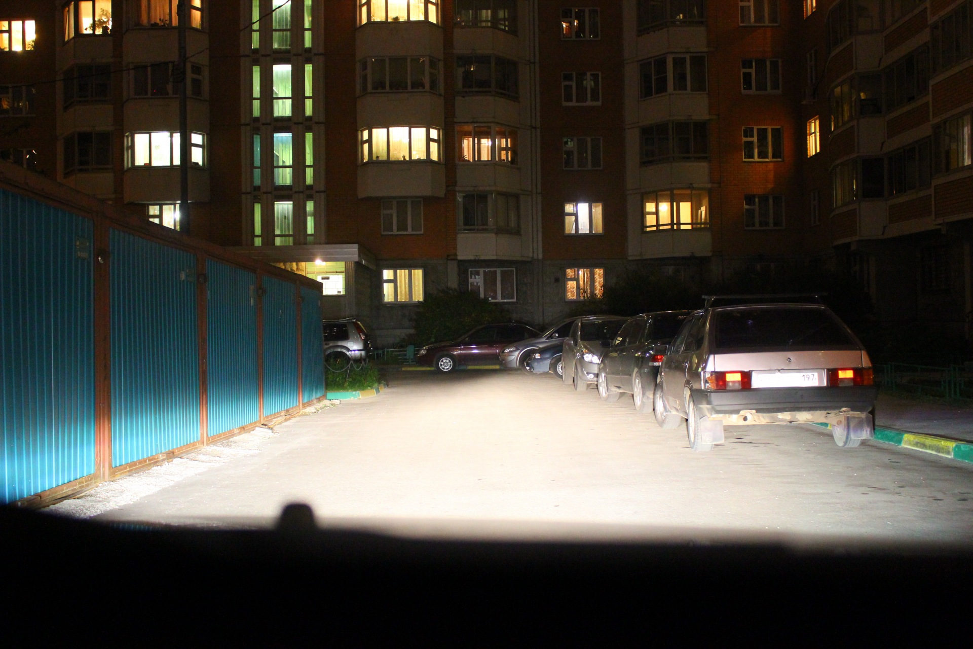

Фотогорафий того "как было" не делал. Но есть хорошее сравнение у iLyi4:
www.drive2.ru/cars/hyunda…ournal/288230376152428219
